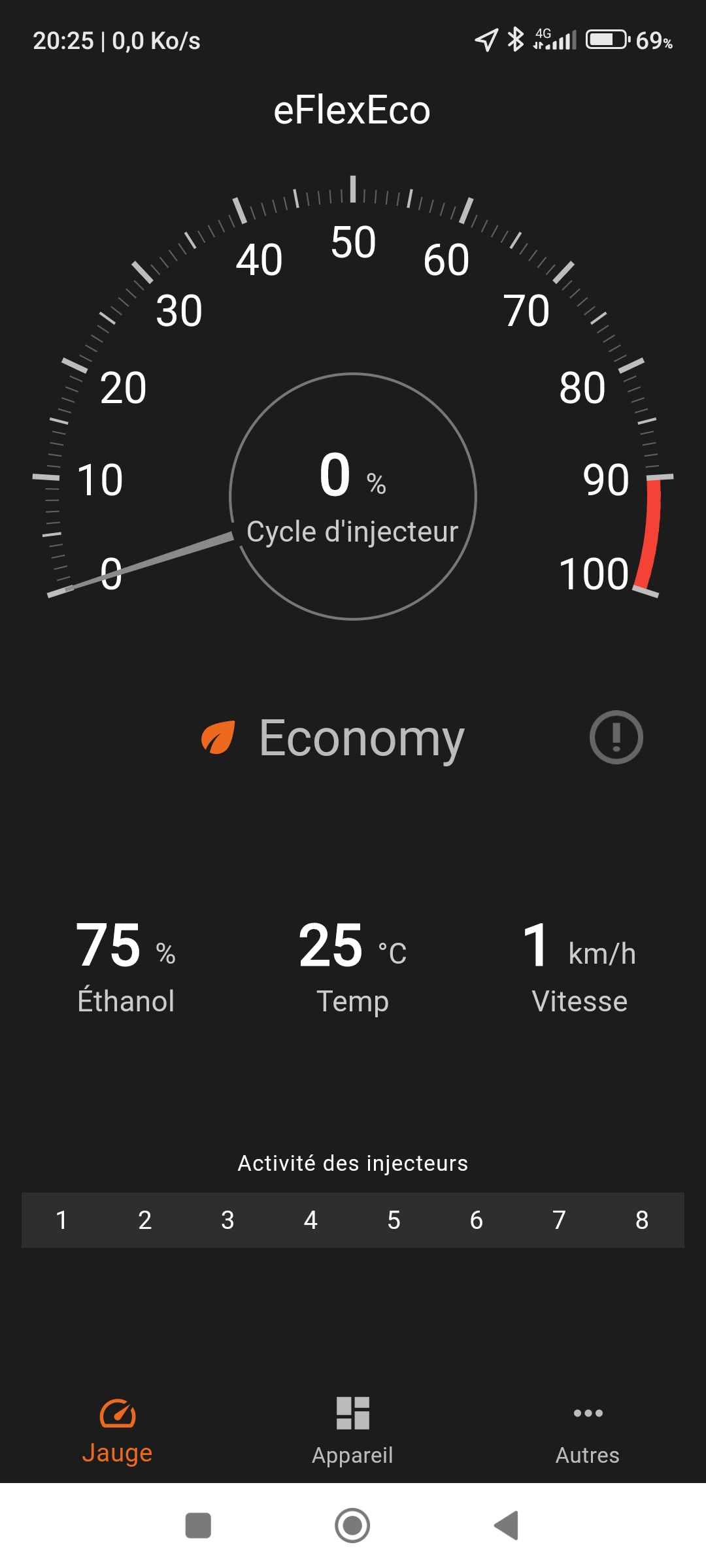

milegas le lun 16 oct 2023 à 20:27
A l'instant 😉
