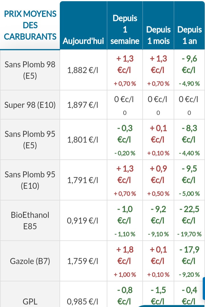

nico-20vt le mar 16 janv 2024 à 20:40
christophe_aut le mer 17 janv 2024 à 10:56
Ça reste loin des 0.50€ il y a quelques mois
caraddict le mer 17 janv 2024 à 12:07
Il y a quelques mois ? :louche: Ca dure des années les mois chez toi ?
PS-Coaching le mer 17 janv 2024 à 12:49
Grave, c'était déjà plutôt 0.699 € depuis plusieurs années et 0.599 € il y a bien longtemps.
nico-20vt le mer 17 janv 2024 à 13:08
Christophe ne sait pas lire le tableau. Soyez indulgents.
christophe_aut le mer 17 janv 2024 à 15:18
Peut être 2022, je me souviens avant la grève!

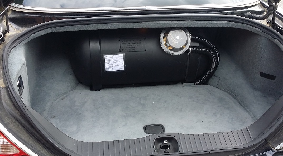

nico-20vt le jeu 18 janv 2024 à 21:21
Je ne pensais pas qu'on trouvait des réservoirs GPL si gros. Ça doit forcément amputer le volume de coffre c'est ça le gros inconvénient à mon sens.
Donky91 le jeu 18 janv 2024 à 21:22
Non, juste la roue de secours pour mon cas.
nico-20vt le jeu 18 janv 2024 à 21:26
C'est un moindre sacrifice.
christophe_aut le jeu 18 janv 2024 à 21:56
@Aviator56 Oui mais c'est quand même assez rapide, même pas 5 minutes, l'hiver je préfère gérer moi même vu le froid, le reste du temps je laisse le full automatique.
@nico-20vt Je viens de mettre 74L de gpl, c'est le minimum pour un V8, ça me permet 600/650 kms d'autonomie, mais effectivement ça prend pas mal de volume de coffre mais sur une daily ça n'est pas un problème...

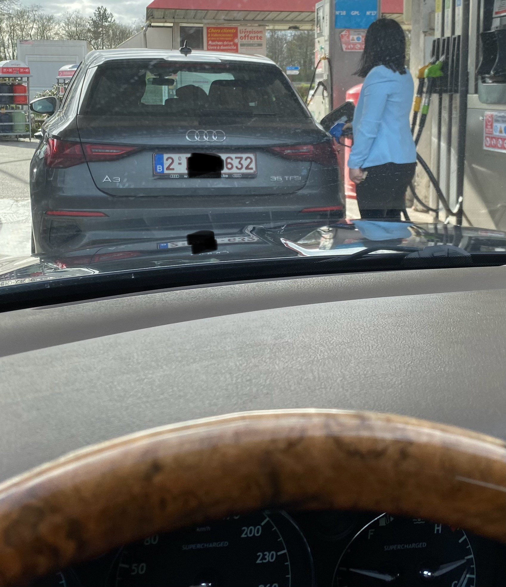

christophe_aut le lun 18 mars 2024 à 16:32
Pas d’éthanol en Belgique? Pas grave ils font le plein en France…
Full plein E85 sur un 35 tfsi d’origine (?) je ne sais pas si j’oserais! :etourdi:
@Carpe.diem (si il nous lit)
Aviator56 le lun 18 mars 2024 à 16:40
Qu'est ce qui te fait dire qu'elle est d'origine et qu'il n'y a pas un boîtier ou une repro dédiée ?
christophe_aut le lun 18 mars 2024 à 19:42
Je ne pense pas qu'elle ait de boîtier, ça ne vaudrait pas le coup car il n'y a pas d'E85 en Belgique et a priori elle ne doit pas venir en France toutes les semaines pour faire le plein...
Là elle a mis 42L de full ethanol dans un tfsi, ce moteur est fait pour?
DrunkNeltey le mar 19 mars 2024 à 08:16
Citation de christophe_aut :
« Je ne pense pas qu'elle ait de boîtier, ça ne vaudrait pas le coup car il n'y a pas d'E85 en Belgique et a priori elle ne doit pas venir en France toutes les semaines pour faire le plein...
Là elle a mis 42L de full ethanol dans un tfsi, ce moteur est fait pour? »
@christophe_aut Logiquement non sans boitier ou repro dédié, si elle a mis de l'E85 sans toucher à la carto je te raconte pas comment ça doit tourner pauvre et faire du cliquetis, la reprog augmente la plage STFT et LTFT, ce qui fait que le calculateur est plus à même de corriger le rapport stochiométrique..
nico-20vt le mar 19 mars 2024 à 08:38
Je ne vois pas comment elle arrive à démarrer à froid d'ailleurs.
Klax le mar 19 mars 2024 à 09:25
C'est bien beau mais tt ça est basé sur de simples suppositions à partir d'une photo prise dans une station service en ne sachant rien ni du véhicule ni de la personne :D
DrunkNeltey le mar 19 mars 2024 à 09:31
Citation de Klax :
« C'est bien beau mais tt ça est basé sur de simples suppositions à partir d'une photo prise dans une station service en ne sachant rien ni du véhicule ni de la personne :D »
@Klax Oui c'est clair on en reste là
christophe_aut le mar 19 mars 2024 à 11:16
Oui j’aurais dû lui demander mais enfin même avec un boîtier sur un tfsi j’oserais pas.
DrunkNeltey le mar 19 mars 2024 à 11:54
« Oui j’aurais dû lui demander mais enfin même avec un boîtier sur un tfsi j’oserais pas. »
@christophe_aut un boitier sur n'importe quel moteur tout court en fait, c'est de la daube, vaut mieux une vraie reprog sur mesure, j'ai fait ça sur mon 1.0 TSI, aucun soucis depuis que je l'ai faite réaliser il y a maintenant 40.000km, je tourne en full éthanol avec un plein d'essence sur 5 comme il s'agit de petits injecteurs pour éviter de les gripper. L'été quand l'éthanol repasse à 85%, il m'arrive d'avoir un voyant moteur en passant de l'essence à l'éthanol car la température dans le pot catalytique est réduite d'un coup (150° de moins il me semble) mais le voyant disparait de lui même une dizaine de minutes après
Klax le mar 19 mars 2024 à 12:29
