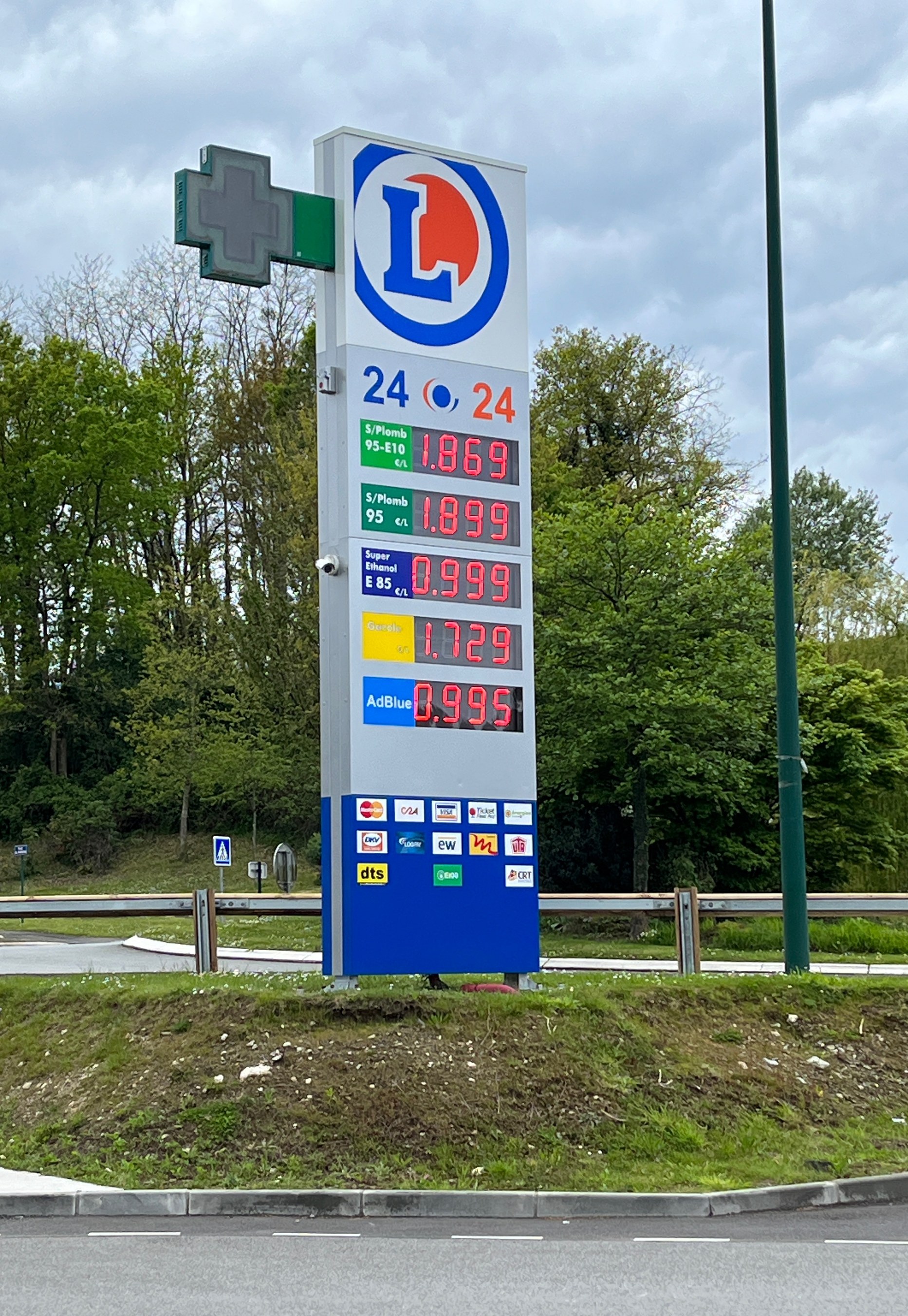

spilner le lun 24 avril 2023 à 14:08
jpcevol le lun 24 avril 2023 à 14:46
nico-20vt le lun 24 avril 2023 à 16:48
J'ai aussi constaté que ça avait baissé dans diverses stations. :good:
caraddict le lun 24 avril 2023 à 17:20
Oui même chose, alors que le 95 et le 98 ont bien flambé :/
Barbatacci le lun 24 avril 2023 à 18:25
1 euro tout pile âprem. Ça fait du bien ! C’est qu une Twingo 1 mais c est bon :D
