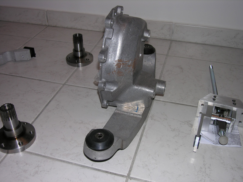

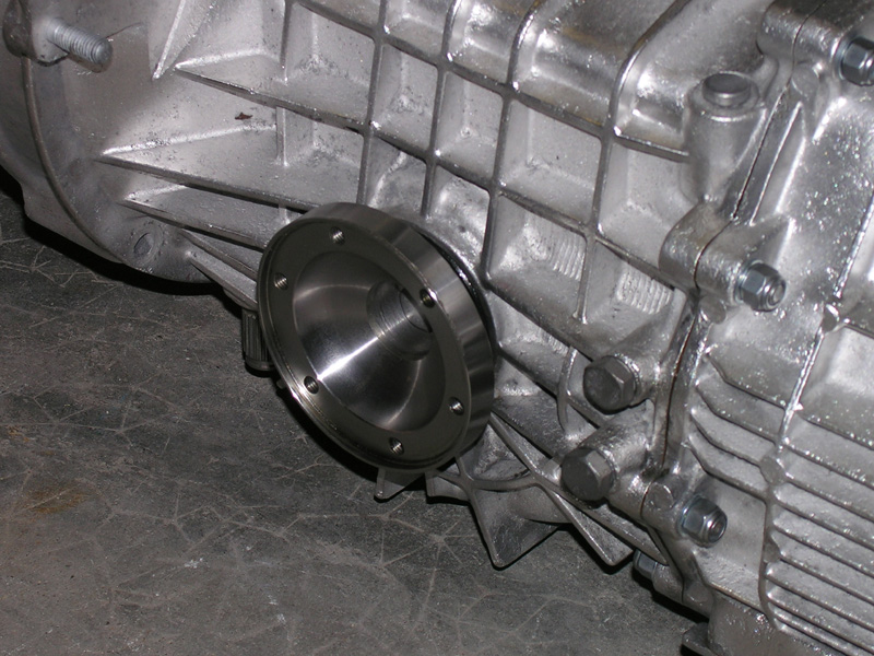

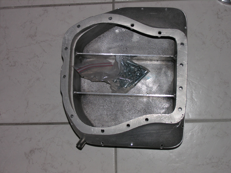

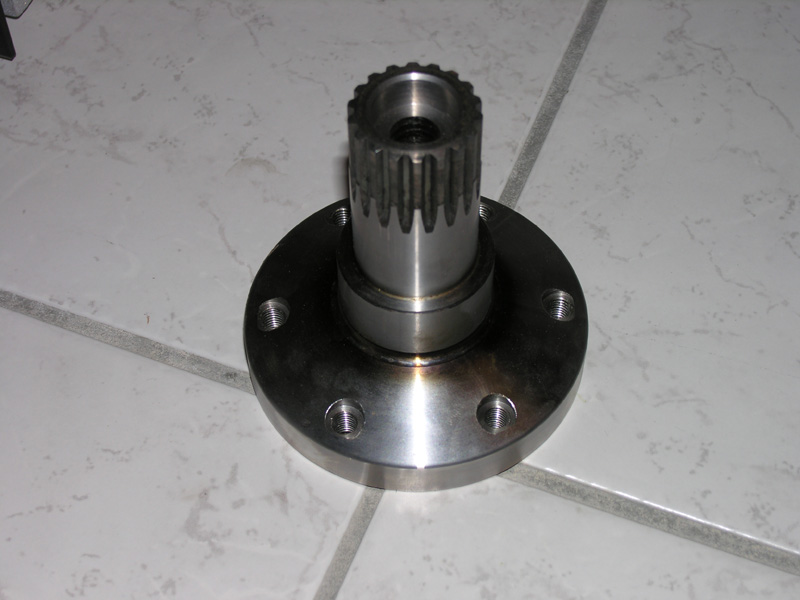

l'entretoise moteur boite:
le carter huile sub:
le levier de vitesse pour boite 915:
le support de boite 915 ar:
les tulipes 915, en diamètre 100:
le support nez de boite, et le nez de boite:
et voilà....maintenant y a plus qu'a s'y remettre le week end!! :twisted:

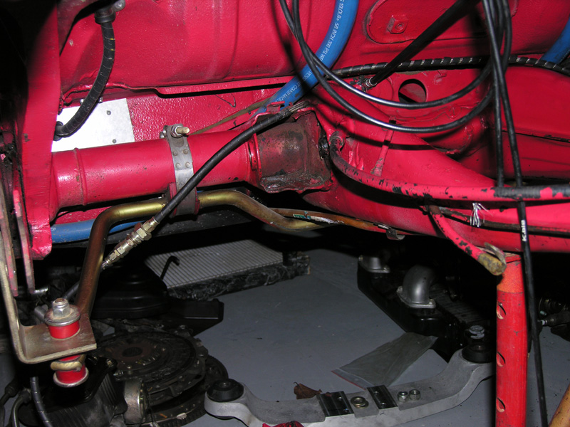

bon sinon, les news du week end....pas brillantes... :(
j'étais bien parti, hier, avec la dépose du train arrière..des freins...des moyeux... :D
puis...le vent a tourner :? ....au moment de jeter la boite 915 dans la cox... :(
rien ne tombe en face... :?
la boite est trop basse....les tulipes tombent dans les bras...
le support du nez de boite tombe pas bien avec les ancrages des bras...le trou de fixation est complétement au bord... :(
et le nez de boite chatouille les orteils de la caisse, et du cable d'accélérateur.... :? obligé d'attaquer la belle à la tronçonneuse.... :evil:
enfin...maintenant je suis bon pour faire des cales et entretoises en acier pour rattraper tout ça...que du bonheur..ca va m'apprendre à souder.. :?
bon enfin bref....surtout que personne ne me dise que la boite 915 se monte dans une cox les yeux fermés!!! :evil:
allé je vais me calmer un peu sur WoW :wink:
