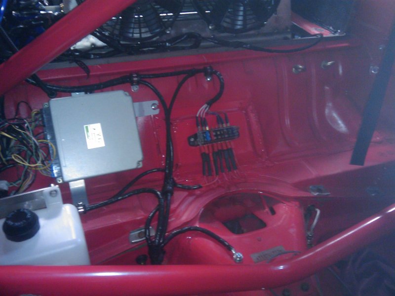

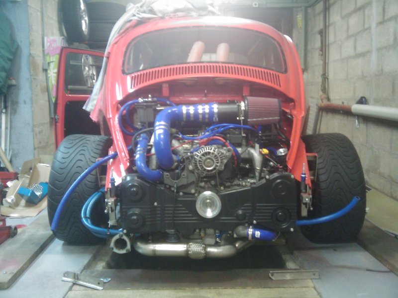

mric le sam 24 janv 2009 à 21:58
Quelques news :D
suite et fin de la mise en place du faisceau :lol:
petit aperçu vue d'en dessous :rolleyes: présentation du câble d'embrayage dans sa fourchette :huh:
mise en place de l'ensemble des durites, et montage du restricteur :D
installation d'une bonne grosse masse pour le moteur :rolleyes:
mise en place du mano de t° d'air d'admission au tableau de bord :wub:
il me reste le câble d'accelérateur à raccorder....et peut être un soucis de butée d'embrayage, à vérifier... :angry:
boss_427 le sam 24 janv 2009 à 22:07
ça avance :good: Merci pour la photo du tdb

mric le dim 1 fév 2009 à 09:50
Moteur remonté!
au passage, j'en ai profité pour refaire un peu de peinture... :D
j'ai doublé la rondelle de maintient de la butée d'embrayage :rolleyes:
le jeu que je prenais sur ma course d'embrayage provenait en fait, de mon levier "maison" au niveau de la boite, qui se tordait :plink: doncje l'ai renforcé!
j'ai mis le contact hier, sans foutre le feu!!! :D
me reste à remonter l'échappement tout à l'heure, faire les niveaux d'huile moteur et boite, et d'eau...
me manquera plus qu'à raccorder le cable d'accélérateur... :wub:
