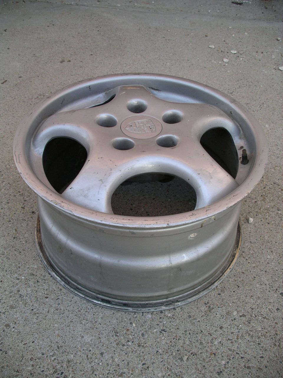

Pour les jantes dont je parlais plus haut et vu les questions que j'ai eu, voici des photos.
Elle étaient prévues pour ma cox, mais j'ai du m'en séparer...
j'ai aussi des disques et étriers Posche 944, une turbine Porche et une coiffe de turbine pour moteur type 4 (sans usinage), des ailes polyester +4cm.
Si vous etes interaissé, me contacter.
