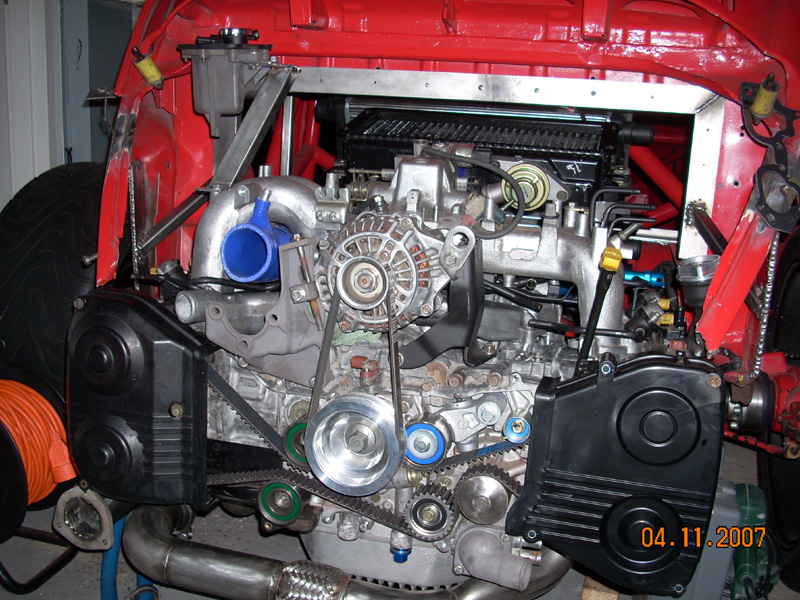

implantation des 2 radia d'eau de cinquecento, fabrication des supports...
le premier radia...
le second...
Implantation de 2 ventilos pour refroidir l'eau...je voulais en mettre 4...pas la place...donc ce sera deux pour commencer..on verra par la suite...
fabrication d'un support pour réhausser le bocal d'eau, compte tenu de la position des radias... :?
:wink:

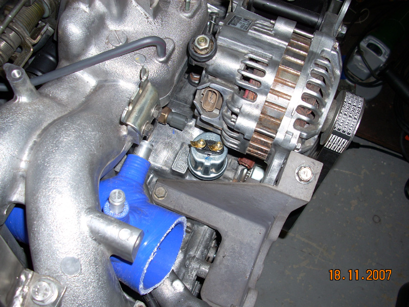

montage de la sonde de pression d'huile, sous l'alternateur :o
début de montage du circuit d'eau..
positionnement du filtre a air..et mise en place de quelques durites d'air..
mise en place des écopes d'air latérales pour emmener un peu d'air...
à suivre...
