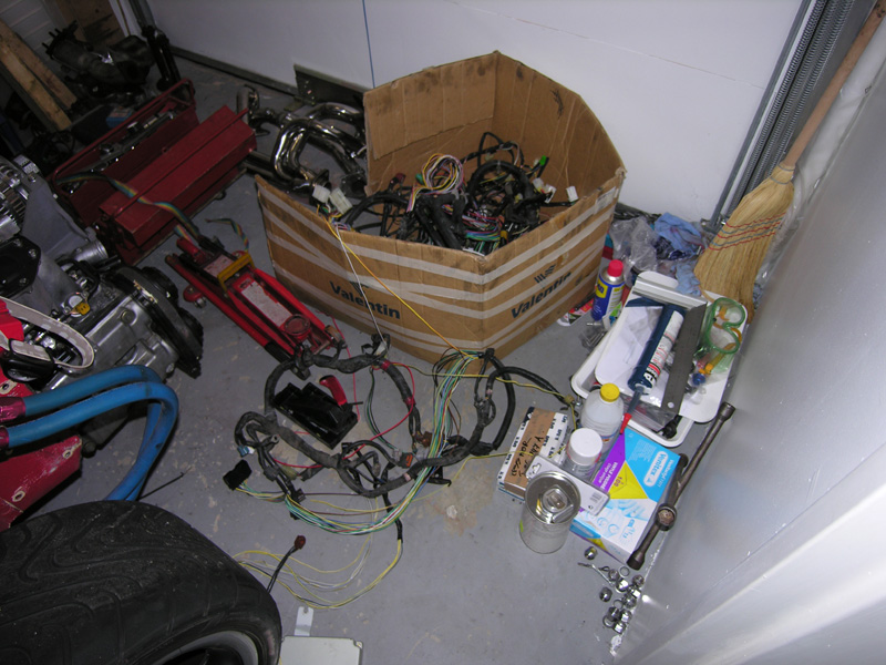

Pétage de plombs.... :evil: :? :( :cry:
p..tin de faisceau élec....un vrai sac de noeuds...tout est relié de partout...impossible à déshabiller...et encore moins sans un plan clair...
si quelqu'un a le schéma du faisceau sub gt2000....chui preneur...

Ils doivent pouvoir te trouver ça, sur le webclub subaru ;)
http://www.webclub-subaru.com/
