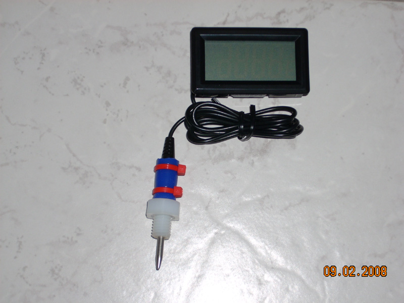

mric le sam 9 fév 2008 à 18:38
Les news du week end :D
fabrication du support de sonde de température d'air d'admission en nylon, et pose du bestiau...
j'ai reçu mon kit d'injection d'eau/méthanol!! :twisted:
pose de l'injecteur....
:wink:
