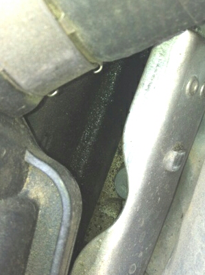

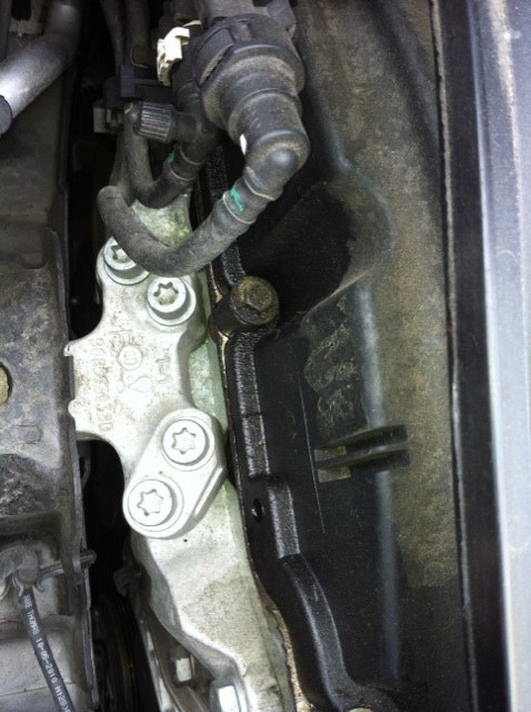

Question aux pros que vous êtes, un ami vient d acheter une ds3 thp 156 de 2010 et autours de la culasse c est tres gras voir même de l huile qui suinte. ..pas normal je suppose:louche:
Culasse "poreuse"? Qu en pensez vous les photos sont moyennes désolé. ..
teuschi le lun 2 juin 2014 à 15:14
joint de cache culbu?
thamomo007 le lun 2 juin 2014 à 15:17
Même avis que Teushi. C'est pas du tout au niveau du joint de culasse.
Zoleran le lun 2 juin 2014 à 15:21
Je suis pas un pro mais ca y ressemble. Niveau tarif?
waloof le lun 2 juin 2014 à 15:26
Heuuu ouai on dirait plutot le joint de couvre culasse (ce qui est normal au passage)
thamomo007 le lun 2 juin 2014 à 15:40
Non normal c'est autrement, normal c'est dans les 200 000km et 10 ans.
teuschi le lun 2 juin 2014 à 15:47
Niveau tarif, j'en sais rien, faut voir ce qui est à dégager pour y accéder.
J'ai demandé à ness qu'elle regarde le temps baremé :D
teuschi le lun 2 juin 2014 à 15:51
0.9h (54 min) de M1. Ca fait du 60€ de MO nen concess de province en gros, donc avec la pièce tu t'en tires à 100 balles.

Vinsouille77 le lun 2 juin 2014 à 22:21
Normal sur les premier THP c'est le reniflard d'huile à changer.

Sur les photos on voit que c'est gras mais ca fuit pas vraiment. Tant que ca sent pas la friture c'est bon :D
thamomo007 le mar 3 juin 2014 à 08:31
Yep, mais il faut le faire quand même, ca empire vite après ce joint de cache culbu, je sais de quoi je parle j'ai les 2 bm à faire à ce niveau...
