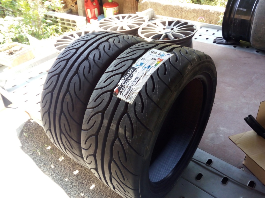

Il va falloir trés vite prendre des pneus "route" pour le CT et aussi faire mes petits trajets . Je pense réserver les jantes BMW d'origine pour ce set en 17" car c'est plus facile de la sangler sur la remorque par rapport aux 18".
J'ai toujours été content des Yoko en racing et j'ai vu que Yoko avait modifié son advan neova en le passant ad08rs
Dimensions OEM : 225/45/17 et 245/40/17 = 512,94€ les 4 livrés. Bon plan ????

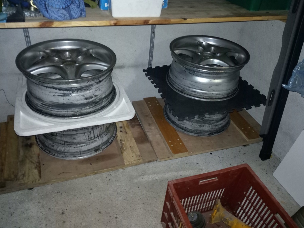

Une petite matinée avec les clés à la main !!!! Démontage de la batterie placée aux pieds du futur passager !!! ( Pas l'idéal) et qu'il faut changer ( morte de 12 mois d'inaction )
Démontage de l'extincteur à poudre ( inutile et inadapté ).
Démontage du feu AR G qui a sa vitre cassée ( A changer !!!)

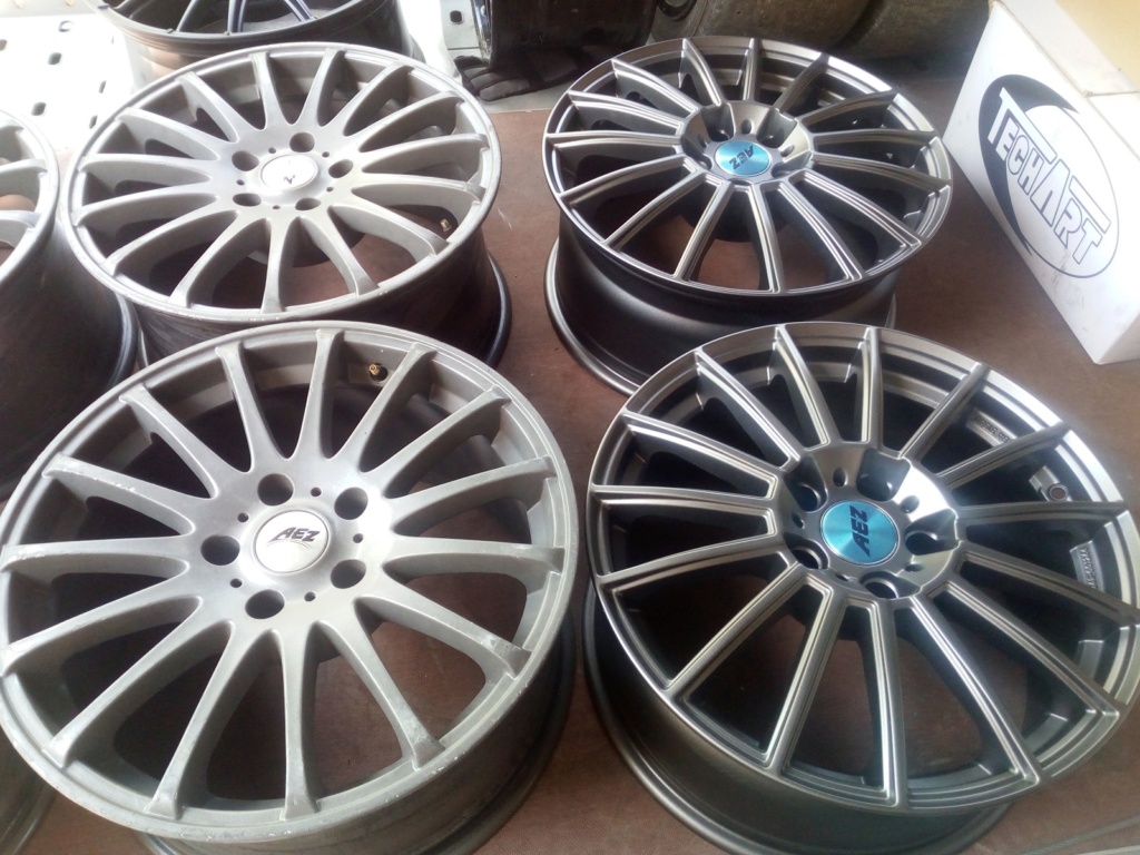

Et tri des roues et jantes inutiles qui seront à vendre: 4 x AEZ 9"x 18" ET 35. pour 500€ ( pneus compris 225/45/18 Michelin Sport)

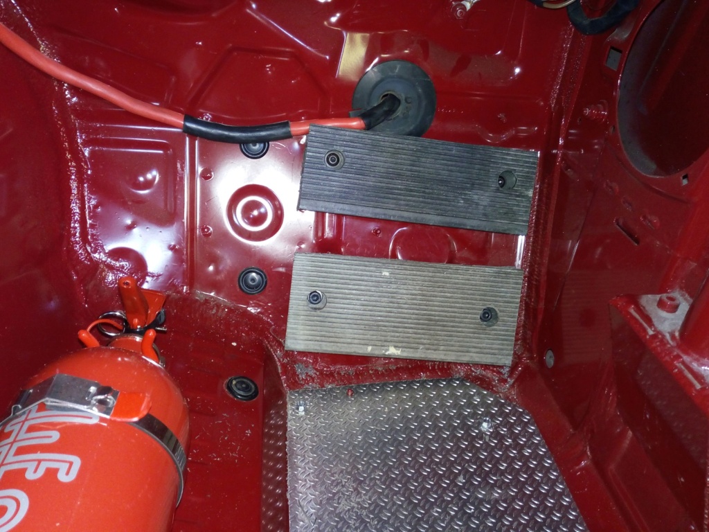

Encore les clés à la main !! Et il en fallait des petites mains pour passer là ou il fallait !!!!🥵🥵.
L'avantage d'avoir récupérer la totalité des pièces enlevées est intéressant, surtout quand on voit le prix des pièces chez BMW de ces petites merveilles qui composent le Z3 M produit à peu d'exemplaires !!!
Afin de remettre un siège passager, il faut repositionner la batterie à......sa place originelle !!! Il faudra simplement refaire la ligne + qui va au coupe circuit. La ligne - est facilement réutilisable.
Le démontage du baquet pilote qui va se retrouver côté passager a été laborieux !! Pas d'espace pour passer les clés , bref, de la patience et on y arrive. Un point intéressant , les platines alu qui rattrapent les niveaux pourront être conservées afin d'y fixer les rails coulissants du baquet pilote qui deviendra réglable. Celui passager sera monté fixe.

Commande récupérée de chez ORECA. On a commencé par la batterie. Elle est à sa place définitive et fixée à la paroi du caisson
Demain, les baquets......

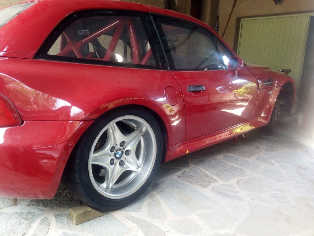

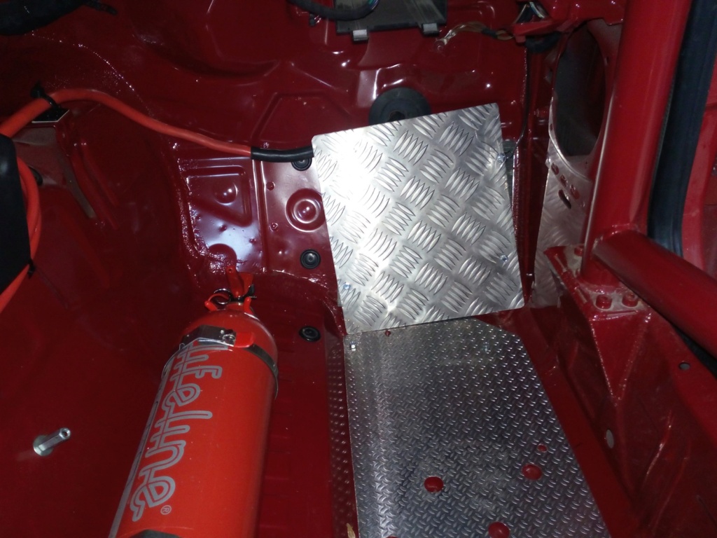

gilbert83 le sam 5 juin 2021 à 18:20
Samedi matin, on a profité de la venue des petits enfants pour les embaucher et m'aider à fixer le baquet passager !!!! La place est vraiment comptée et il a fallu jouer de la disqueuse et raccourcir une clé allène!!! On a terminé par le réglage du harnais route passager et la mise en place de l'extincteur 2L4 ( Suffisant en GT Classic Circuit , sans commande à distance par tirette ou électrique.).
Il restera à faire le repose pieds passager pour qu'on soit bien calé dans les freinages !!!!.
Vu de dos, ça commence à sentir le "bon pour rouler" !!!!
On attend toujours les pneus route !!!!! Et la tirette du Coupe -circuit .

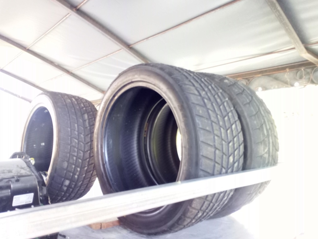

et démontage des pneus pluie en attendant les pneus de route qui sont annoncés pour demain !!!

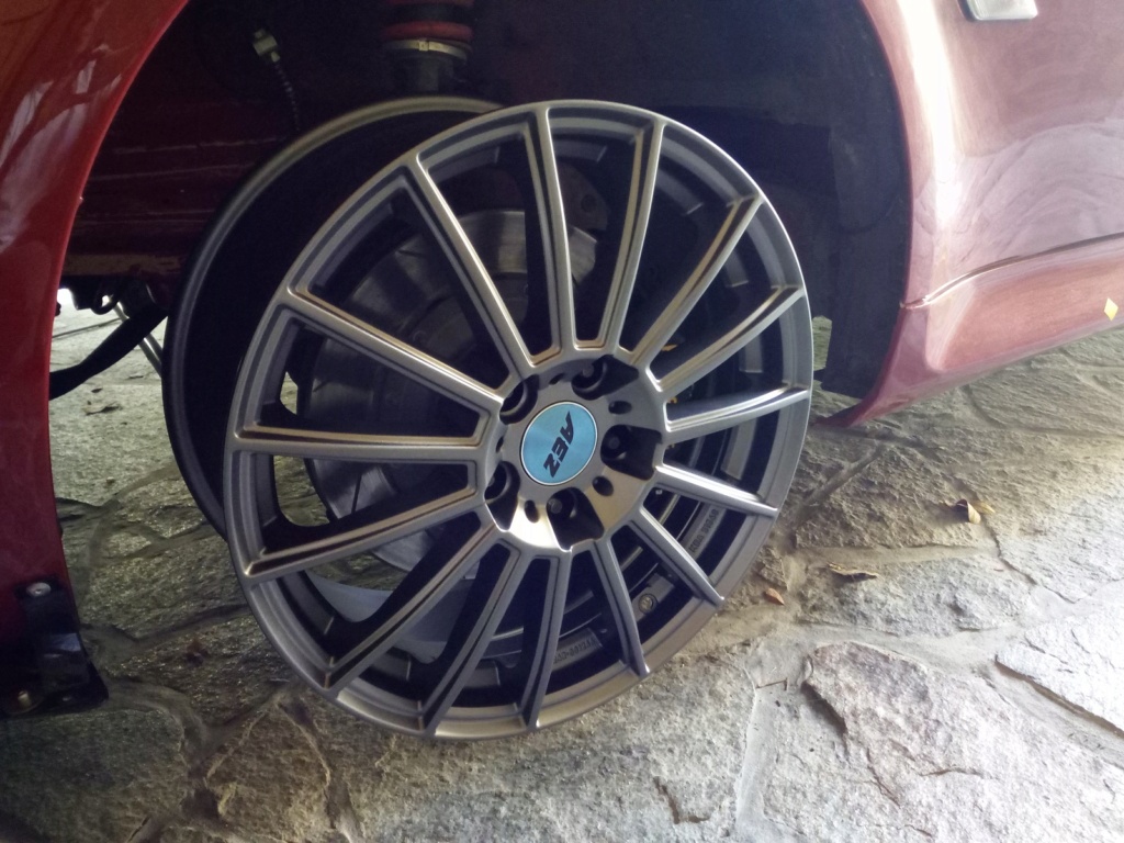

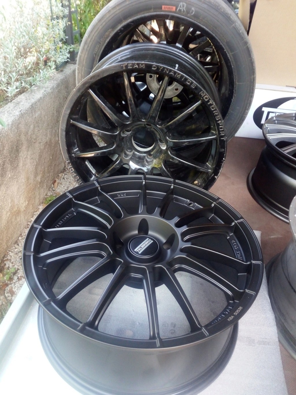

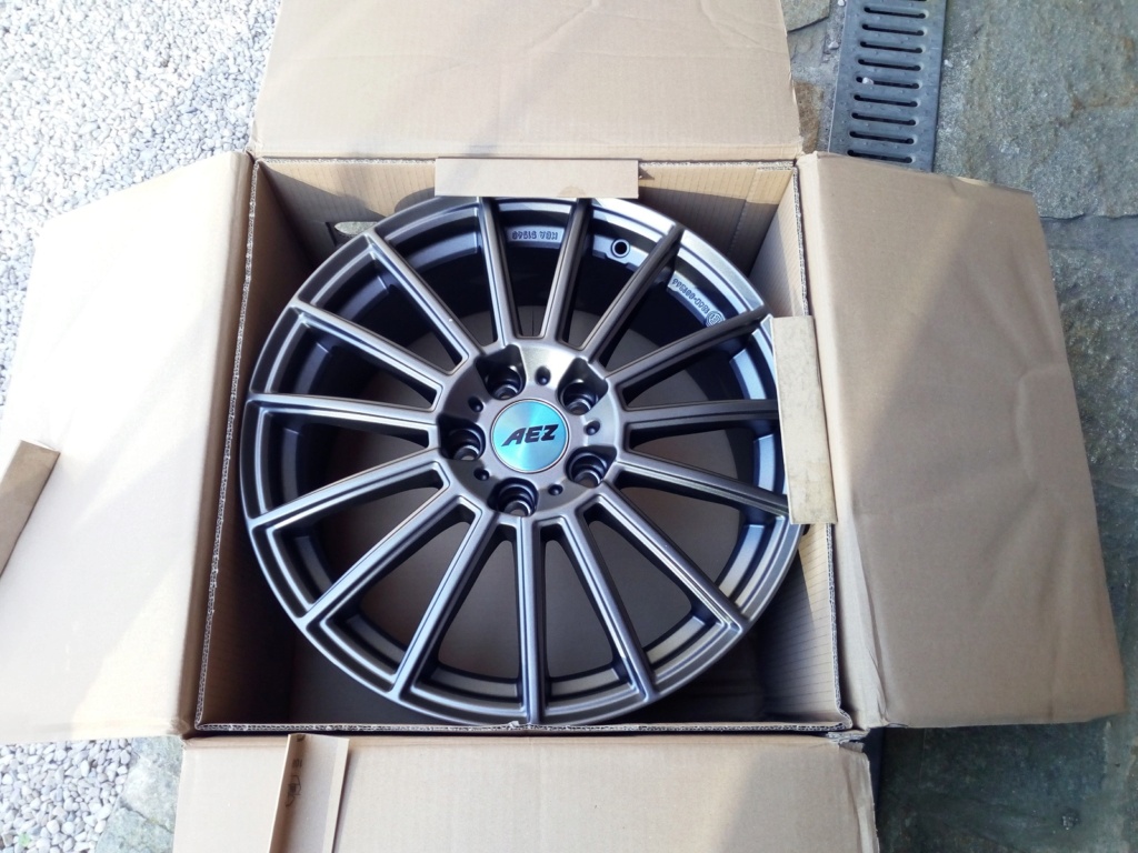

Toujours dans les roues, faute de pneumatiques qui errent de dépôt en dépôt !!! On est allé au plus simple et au plus économe pour avoir deux sets complets pour le sec avec comme règle du 8" de large à l'AV et 9" à l'AR.
J'ai trouvé 2 jantes AEZ en 8" (les même que les 9" que j'ai déjà)
et 2 autres en 8" également qui ressemblent aux Team Dynamics Motorsport dont la production n'a pas repris; ce sont des Fondmetal 9RR.
Il me restera en stock du 9" en AEZ et Team Dynamics ( 2 de chaque !!) De quoi voir venir 😁

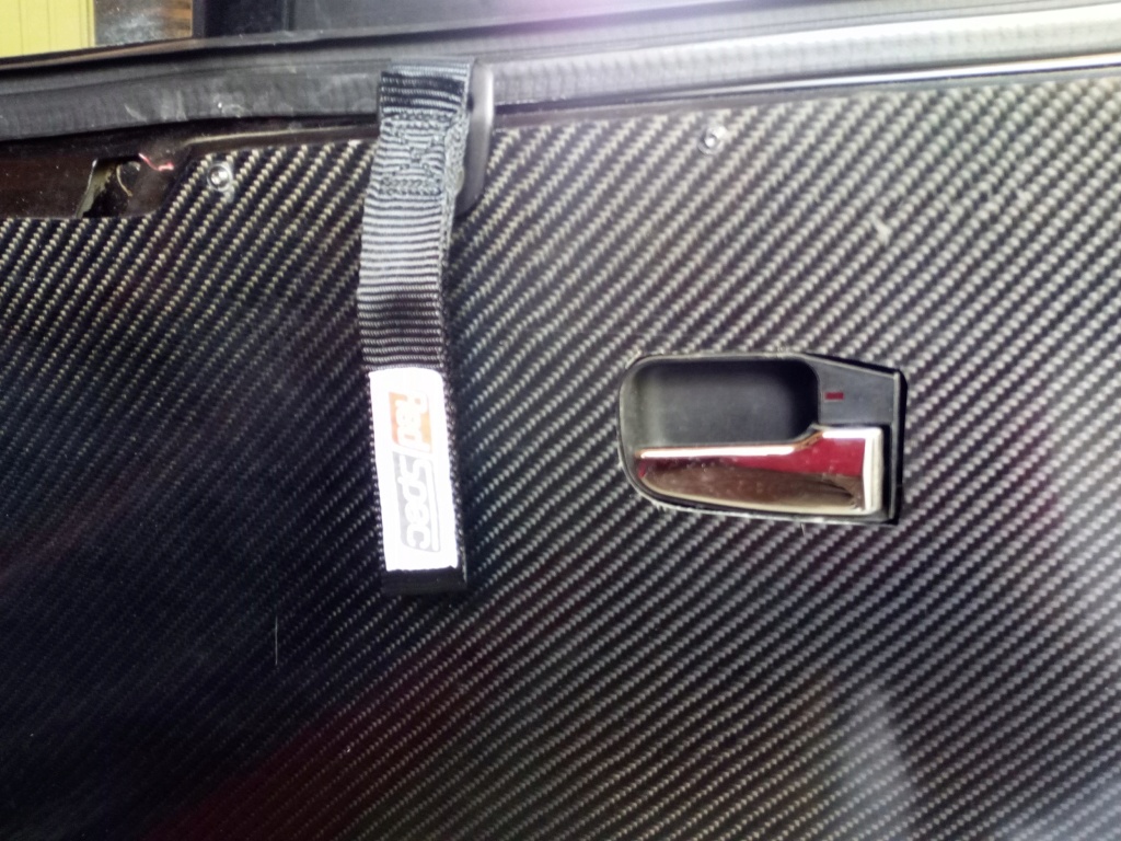

On s'est rabattu sur du petit bricolage en rajoutant la lanière pour fermer la porte passager maintenant qu'il y a un siège co-pilote.

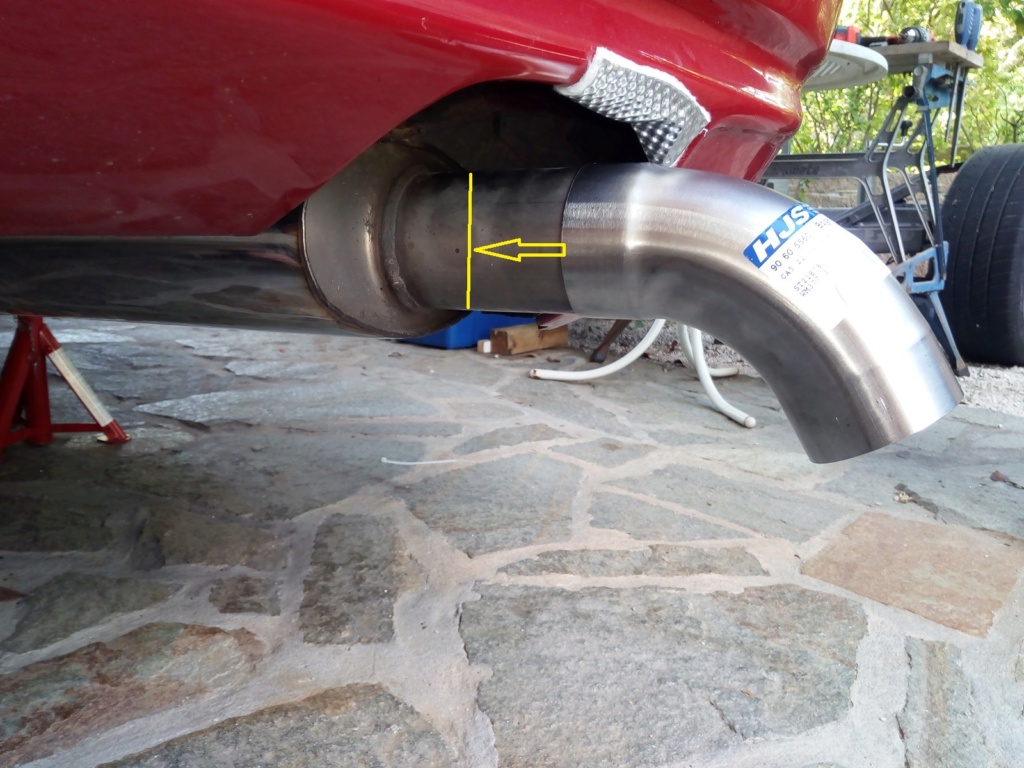

Et on a décidé de modifier les sorties d'échappement sans trop investir dans un premier temps: Deux coudes 60° orientés vers le bas en sortie des marmites; ça gommera le décalage d'alignement des sorties en les recoupant à des longueurs différentes. Le but sera d'avoir la même distance dépassant du bouclier et d'éloigner la sortie du bouclier AR qui risque de cramer

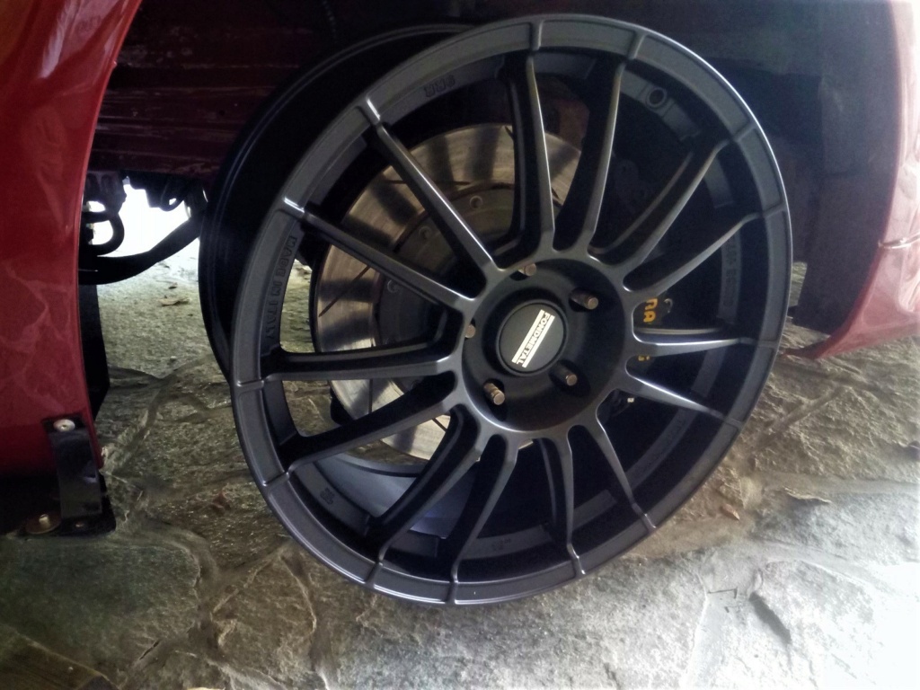

gilbert83 le jeu 10 juin 2021 à 23:47
Toujours pas les deux derniers pneus en approche !!! Mais les jantes AV sont arrivées.
Un petit essai pour vérifier l'entraxe. C'est bon.
Et puis on a galéré pour faire un repose pieds passager qui tienne compte de tous les bossages et renforts de la caisse à cet endroit vraiment mal fichu. Des restes de lame composite et un morceau d'alu restant et le cable + est épargné et le passager pourra se caler dans les freinages tardifs !!!

gilbert83 le ven 11 juin 2021 à 18:31

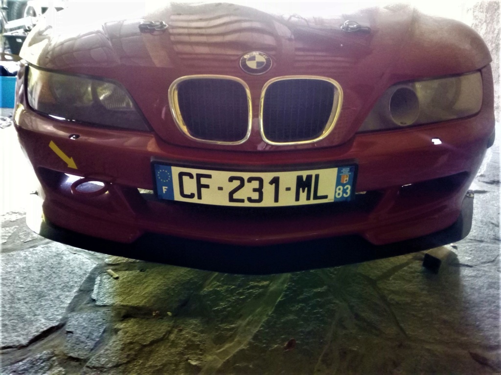

Vendredi, fin de semaine, les livreurs s'en sont donnés à cœur joie !!!! Sauf ceux chargés des pneumatiques AV🤬

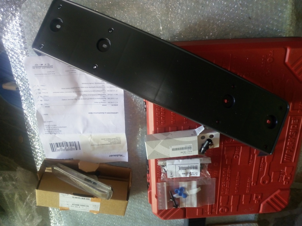

D'abord d'Allemagne avec les pièces BMW pour fixer la plaque et le clignotant AV droit du bouclier.

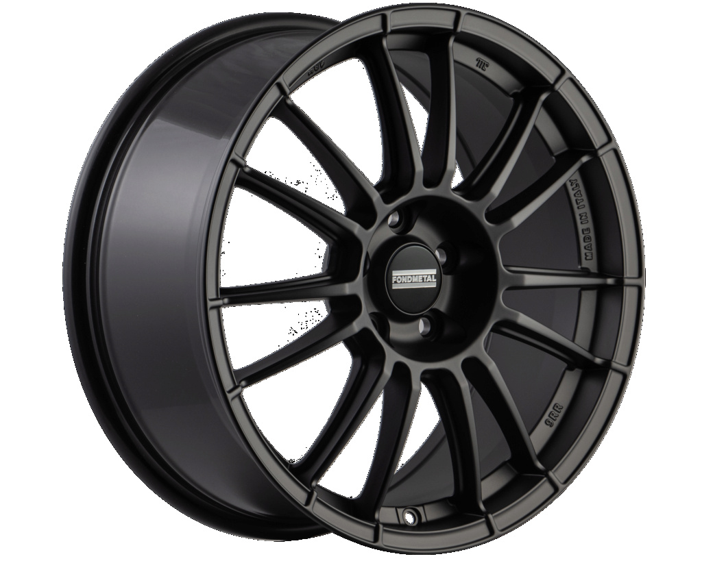

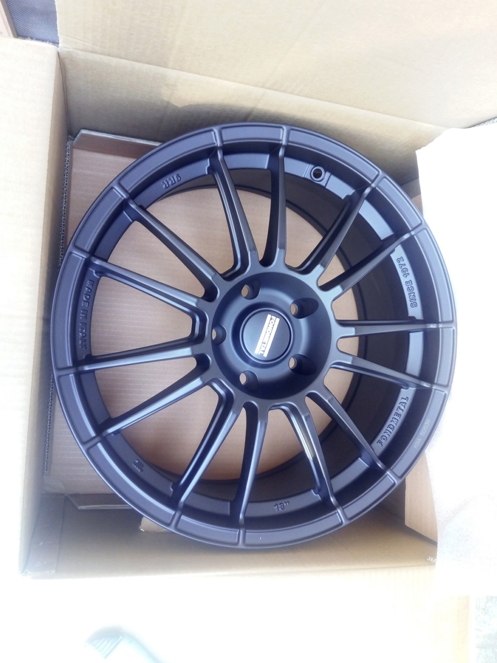

Puis les Italiens avec les 2 jantes Fondmétal type dynamic en 8" pour le deuxiéme set de slicks.
Mes deux sets pour les racings "sec" sont constitués.
Du coup, le Z3 serait roulable si les pneus AV étaient là !!! Il est redescendu du train AR et repose sur ses nouveaux baskets.
