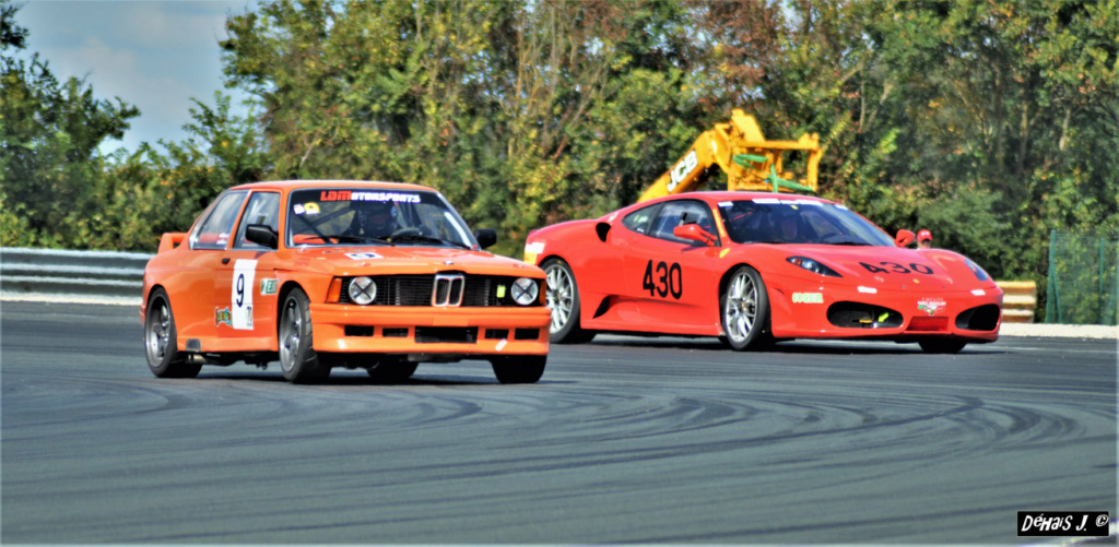

On commence à se préparer au grand bain du Lédenon ...rien de tel que de faire......
Un petit flash back sur Val de Vienne !!
Pré-grille
Départ
Faits de course

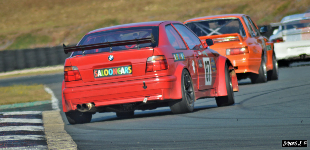

Quelques engagés Saloon Cars / GT Classic
Kanter le dim 12 sept 2021 à 16:20
C’est quoi cet engin? Camaro?
gilbert83 le dim 12 sept 2021 à 16:42
Citation de Kanter :
« C’est quoi cet engin? Camaro?
@Kanter
Chevrolet Monza la 12 et Chevrolet Camaro la 169
Kanter le dim 12 sept 2021 à 16:50
Chevrolet Monza :good: je ne connaissais pas
gilbert83 le dim 12 sept 2021 à 17:11
« Chevrolet Monza :good: je ne connaissais pas »
@Kanter
Et ça, c'est la version XXL de l'an dernier au Bugatti

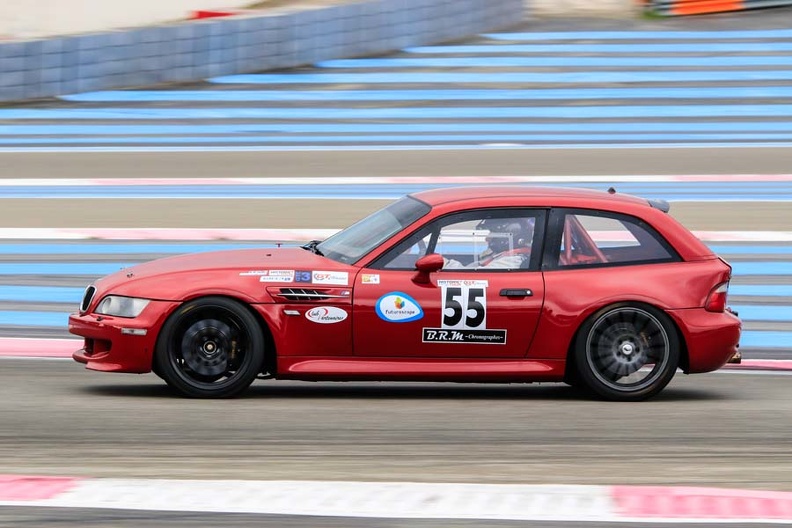

En attendant Lédenon, à suivre de prés sur Charade les deux Z3 engagées
La N°21 de Rougemont, hyper affutée et annoncée à 360cv ( en vente d'ailleurs sur Mikado ) et classée en GTC1
et la 17 de Rosembly, plus sage et engagée en GTC2 qui sera ma catégorie pour Lédenon le mois prochain

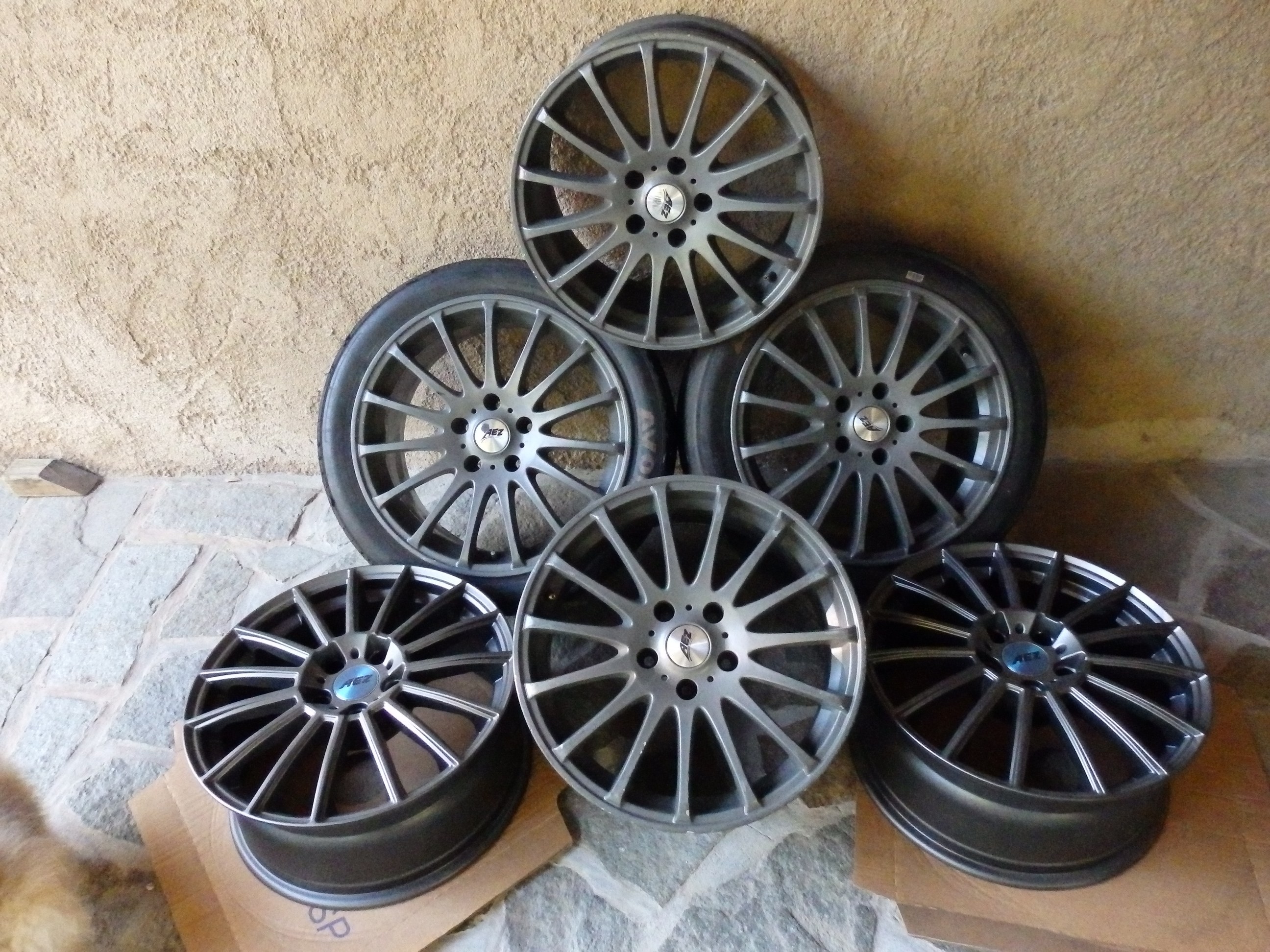

Aujourd'hui, journée des livraisons ! D'abord avec UPS les jantes Beyern en 9"x17" ET 20 pour l'arrière . Double emballage pour les protéger!
Elles sont superbes
et sont parfaites avec des cales de 16mm.
Ensuite de DPD, les Ronal 8"x17" ET 35 pour l'avant .
Avec cales de 12mm( ou pas ) on sera pas mal.
Demain montage des pneumatiques
usualpierrot le mer 22 sept 2021 à 15:10
pol le mer 22 sept 2021 à 16:54
tu vas faire des étincelles :good:
thamomo007 le jeu 23 sept 2021 à 07:21
Look chelou d'avoir des modèles différents devant derrière.
Y'avait pas moyen de trouver un modèle qui fasse les 2 ?
gilbert83 le jeu 23 sept 2021 à 08:21
Citation de thamomo007 :
« Look chelou d'avoir des modèles différents devant derrière.
Y'avait pas moyen de trouver un modèle qui fasse les 2 ? »
@thamomo007
Pas de soucis la dessus car ce sera uniquement sur la piste. Comme le faisait l'ancien proprio avec des Team Dynamic devant et des AEZ à l'arrière car plus lourdes ! Et là, elles étaient de couleur différentes : noir à l'AV et grises à l'AR
thamomo007 le jeu 23 sept 2021 à 10:18
Ouaip pas très heureux comme mélange :/
christophe_aut le jeu 23 sept 2021 à 10:18
On s'en fout c'est pour faire de la piste :cool:
C'est stylé, si ça se trouve ça deviendra à la mode comme les jeans troués :D
thamomo007 le jeu 23 sept 2021 à 13:42
:bad: :D
