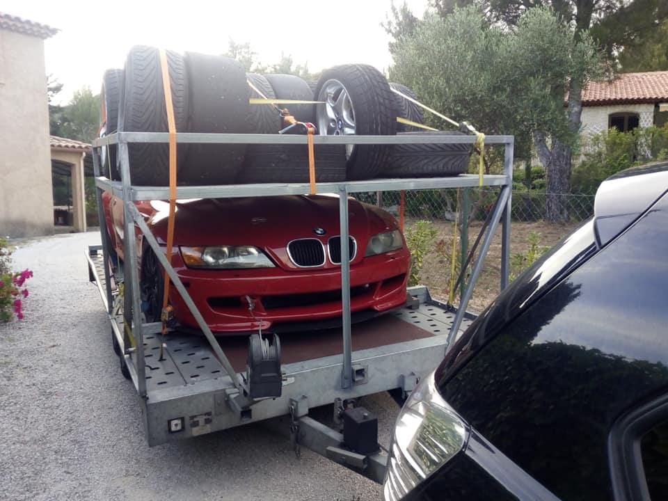

Je monte la chercher avec ma remorque le mardi 25 mai et en attendant, les photos du vendeur qui m'ont fait Tilt en la voyant!!!!
Tout le matériel pour la mettre en configuration "origine" est fourni.

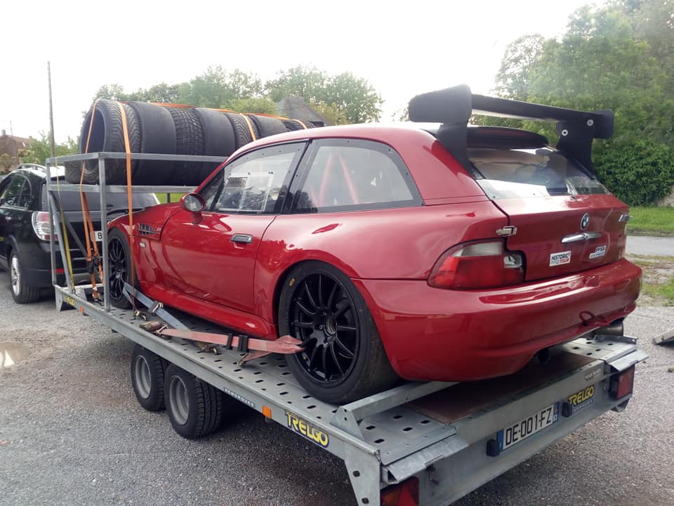

gilbert83 le jeu 27 mai 2021 à 07:34
Départ 6h du mat mardi . Arrivée 17h30 !!!! Fallait avoir envie de cette Z3 M !!!! Tout a été chargé !!! Un vrai puzzle !!!! Va y avoir de la petite pièce d'origine a vendre !!! Je vais pas garder tout ce bazar. Demain on fait le chemin inverse !!!
Les ajustements carrosserie vont demander un peu de travail !!!! Elle sort de carrosserie brute et n'a plus roulé.
L'échappement "Marchal" fait un sacré raffut !!! Masini a été mesuré à 103 et 104 db en 2017 sur Dijon !!! je vais chercher des marmites d'origine plus jolies et surtout autorisées : 100db Max.
Des cales font sortir les jantes au max et ça passe trop juste pour moi. Les freins sont pas mal !!
Je ne connaissais pas ce pont avec les ailettes.
Mercredi...Encore 12 heures de route dont la moitié sous la pluie !!! Mais elle est là !! A la maison. Reste à décharger tout ça !!!

Premier travail, démonter l'aileron qui n'était pas du tout à mon goût !!!

air25 le ven 28 mai 2021 à 01:23
Elle est bien mieux sans l'aileron. Pour les ailettes du carter de pont, c'est d'origine sur les Z3M.
