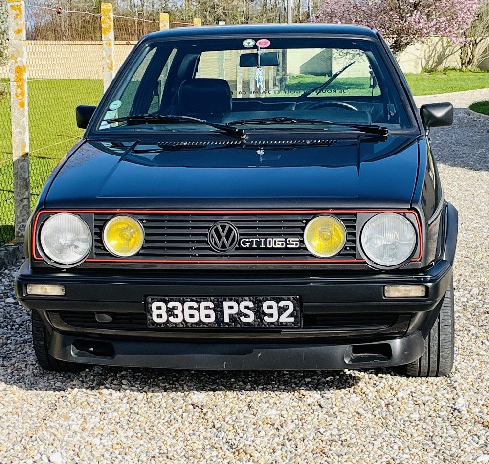

Worldcars le dim 23 avril 2023 à 18:47
Le 23 avril 2020 en plein confinement total de tout le pays, j'ai réservé (après quelques jours d'informations et de négociations) mon rêve d'adolescence sur un site d'annonces que je ne connaissais pas du tout ... le pur hasard. Achat passionnel, irrationnel, je vous l'accorde
Enfin, quand je dis "mon rêve", c'est presque cela. J'imaginais posséder une Golf 2 GTI 16S noire ou bleu hélios avec toit ouvrant.
Le rêve s'est transformé en noir métal (moins fragile et beaucoup plus rare que le noir), direction assistée (un vrai plus pour l'agrément), cuir (praticité et souplesse de la matière), banquette 1/3 2/3, ...etc... presque toute d'origine
3 ans après, grâce à pas mal de personnes dont certains d'entre vous, ... le rêve s'est transformé en vraie merguez souvent en panne puis petit à petit en Graäl qui roule pas mal du tout
Honnêtement, devant l'annonce, mais aussi devant ou dedans cette auto, j'ai toujours du mal à être objectif ... C'est même au delà de cela. Ce n'est pas la meilleure voiture du monde, voire même plus simplement la meilleure voiture que j'ai possédées ou conduite, mais c'est mon rêve d'ado !
