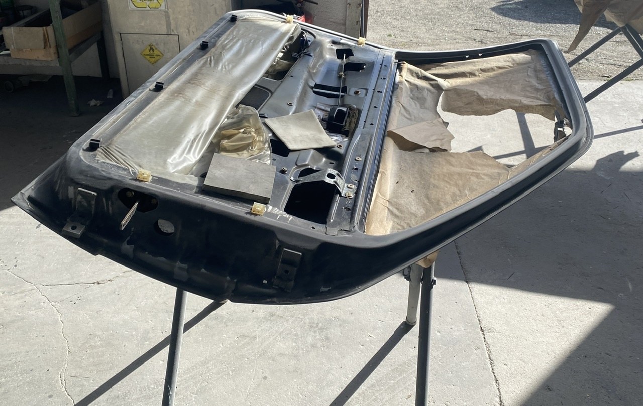

Worldcars le mer 10 mars 2021 à 10:25
1ère couche d'apprêt passée hier soir
Worldcars le mer 10 mars 2021 à 13:20
1ère couche apprêt sèche
Worldcars le mer 10 mars 2021 à 13:33

Je fais peindre ou pas ?
samolo le jeu 11 mars 2021 à 16:39
Oui.

Worldcars le ven 12 mars 2021 à 11:11
Non, on ne fait pas un détail sur une voiture de 35 ans Qui a plein de petites rayures

Worldcars le sam 13 mars 2021 à 12:12
Worldcars le sam 13 mars 2021 à 13:21
Dernière préparation avant la pose de la première couche de peinture.
