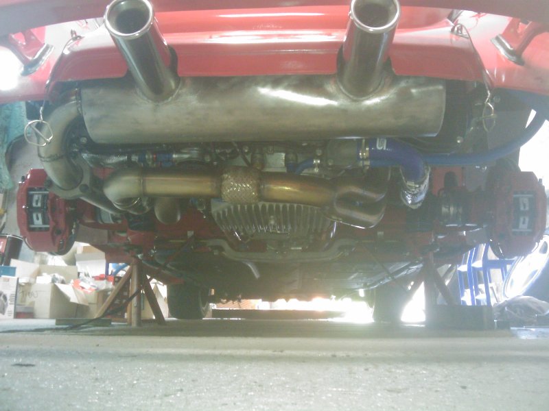

Le travail du week end: la suspension arrière!
avant:
après:
dans deux semaines je monte les freins arrières... :2)
après j'attaque le train avant... :wub:

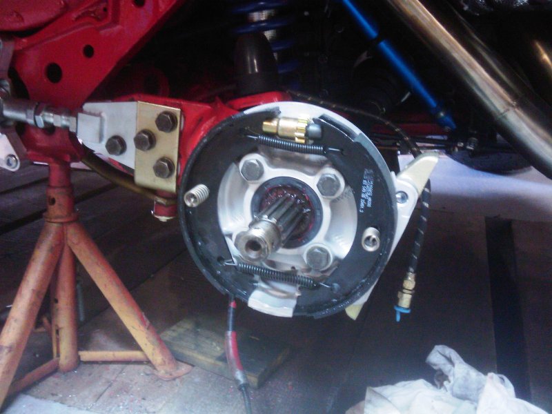

Bon, j'ai enfin reçu mes moyeux arrière!! :2)
donc voilà avant :
après :
finalement j'ai décidé de monter des tambours à l'arrière... :wacko:
meuh nan, c'est le mécanisme de frein à main, qui se trouve à l'intérieur des disques :D
et voilà :
avant / après : :wub:
hehehe...bientôt le train avant... :wub:
