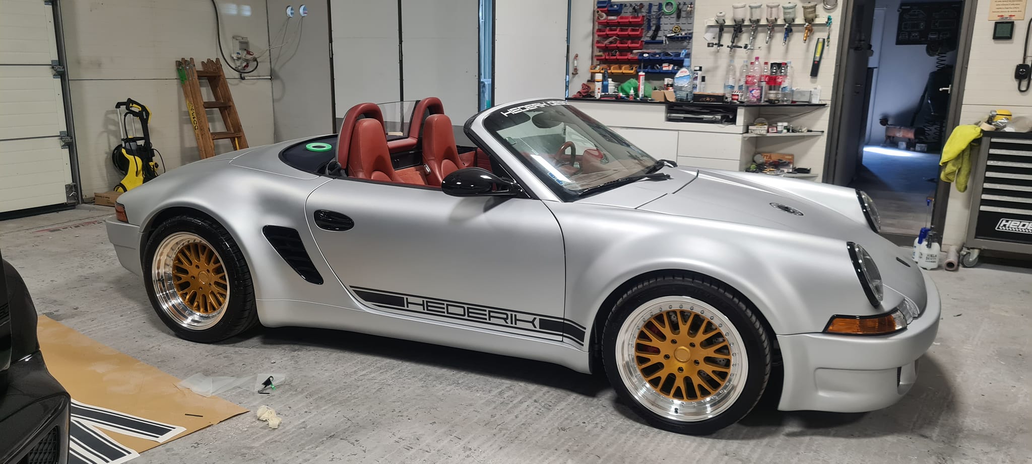

https://www.caradisiac.com/un-boxster-986-se-cache-sous-cette-etrange-porsche-911-203925.htm (Un Boxster 986 se cache sous cette étrange Porsche 911)
:idee: :D
Jujuleterrible le mer 6 sept 2023 à 10:45
le boulot pour tout ajuster..... :/
Puis si tu cartonnes...... :D
PS-Coaching le mer 6 sept 2023 à 11:08
Le rendu final est pas mal je trouve.
Je serais curieux de savoir la taille des spacers parce que ça élargit beaucoup.
da_master le mer 6 sept 2023 à 12:29
C'est malin comme idée, de partir d'une base la moins chère possible.
L'arrière montre bien la supercherie mais c'est plutôt harmonieux !

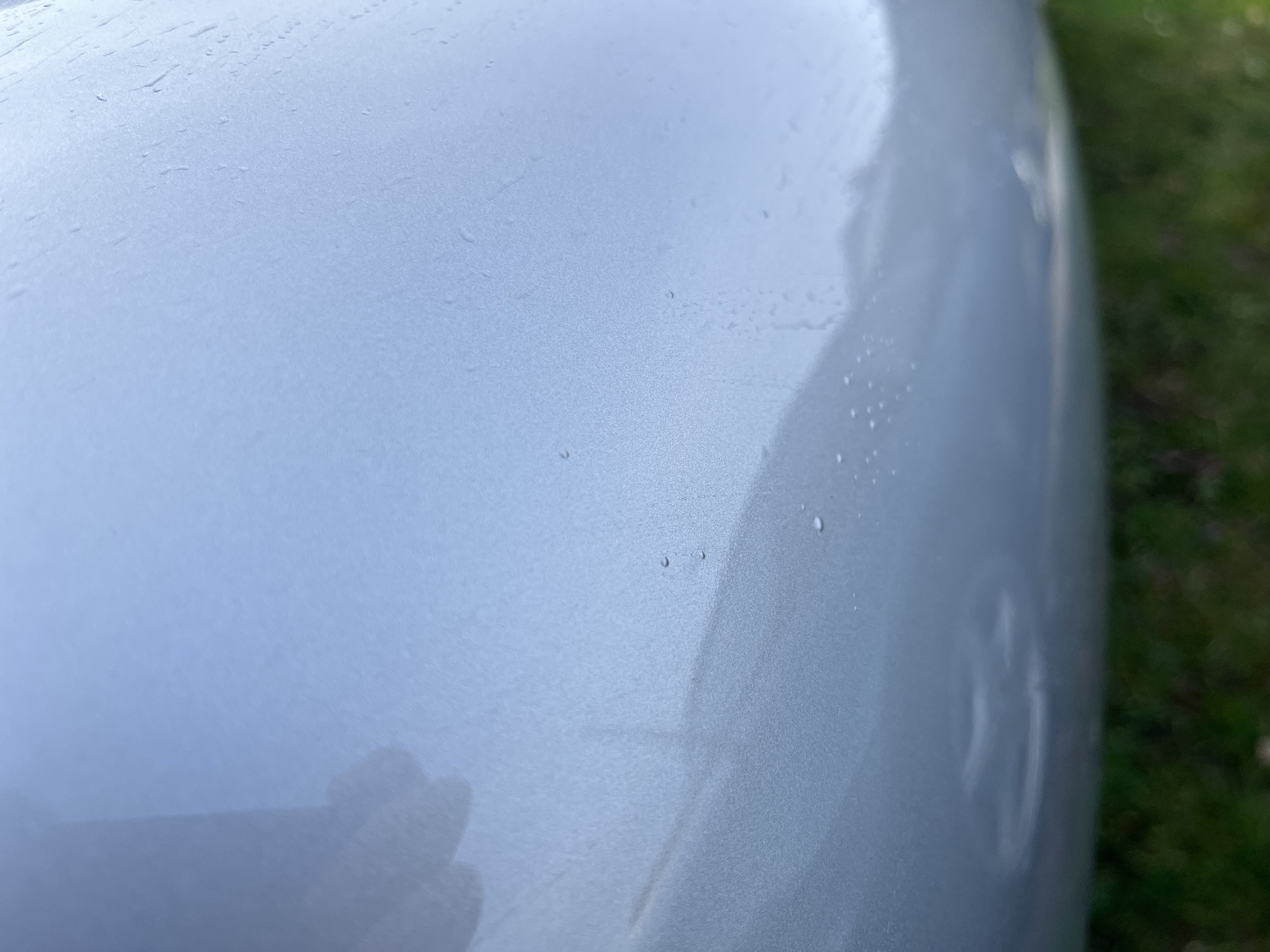

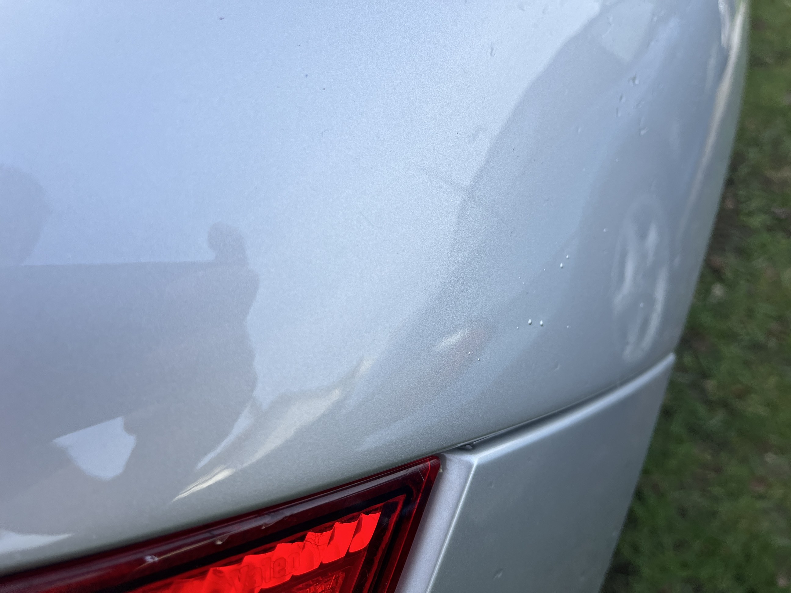

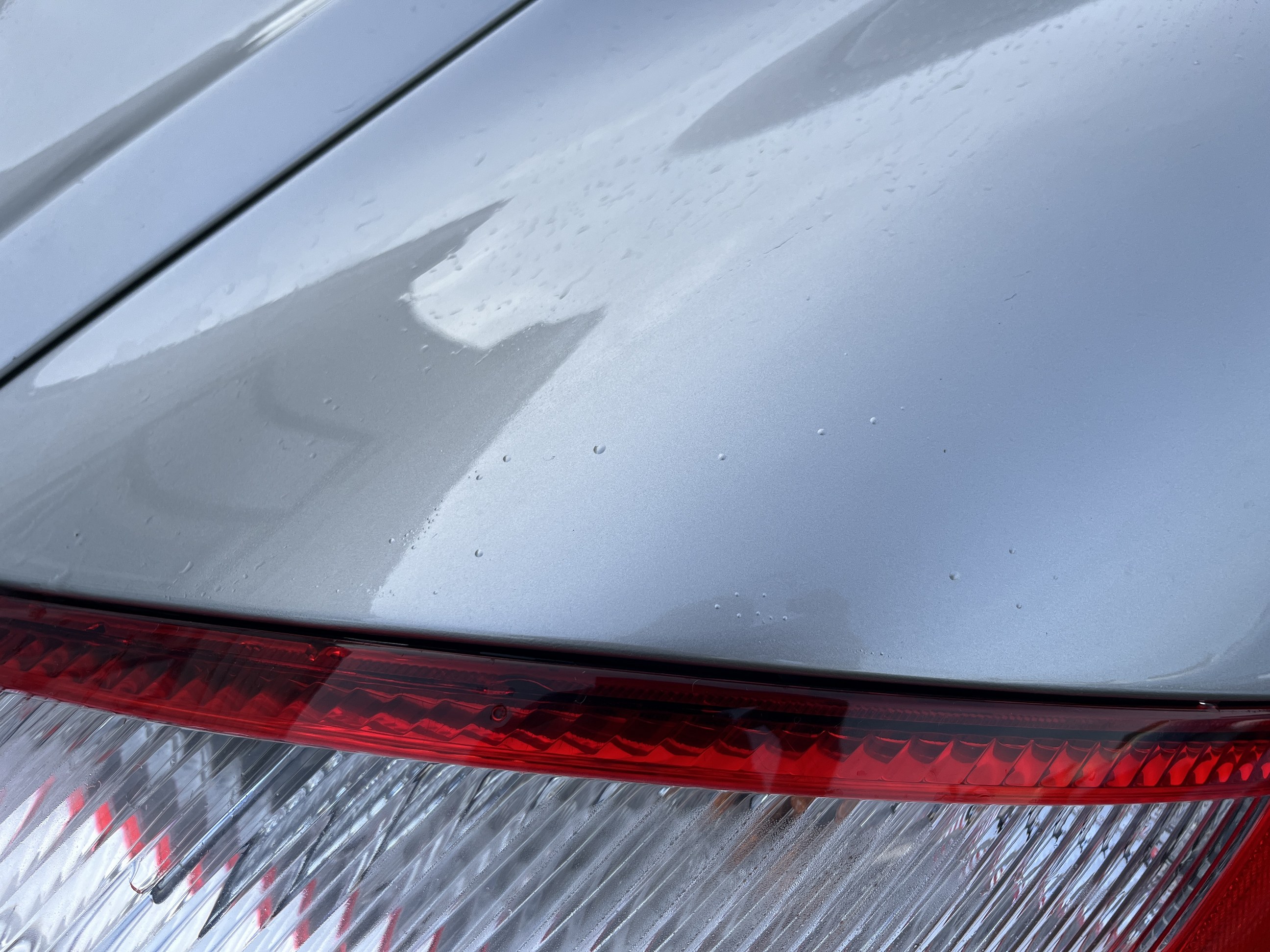

Mon aile reboutonne. Je vais raller sur le carrossier pour qu’il refasse tout. C’est pire qu’avant.
Fred le sam 27 janv 2024 à 15:19
Tu sais de quoi ça vient ? :louche:
concombremaske le sam 27 janv 2024 à 15:24
Ça rive des qu’il gèle.
Je ne suis pas carrossier, mais j’imagine qu’ils ont mal dégraissé avant de peindre. @teuschi nous en dira sûrement plus.
Ce qui est fou, c’est que le gars m’a dis qu’ils avaient poncé jusqu’à la tôle puis remis les couches anti rouille and co pour éviter ça…
teuschi le sam 27 janv 2024 à 20:46
On peut pas être sûr de ce qui arrive à ton aile, mais mon avis est que tu as quelque chose dans ta tôle s'ils ont vraiment mis à nu.
Il faudrait connaître les produits exacts appliqués, parce que chacun a sa sauce, ses habitudes et surtout ses croyances.
Les fiches techniques sont pas toujours claires et les techniciens doivent garder un langage commercial.
Dernièrement, mon chef qui a 30 ans d'expérience m'a vu mettre un apprêt en résine époxy sur de la tôle à nu. Il m'a conseillé de mettre un apprêt phosphatant avant pour protéger de la corrosion.
J'ai dû lui démontrer que phosphatant et epoxy étaient incompatibles et que l'apprêt epoxy était un très bon anticorrosion. 30 ans d'expérience :etourdi:
C'est écrit dans les fiches techniques que personne ne lit.
Et dans les fiches techniques des apprêts polyuréthane il n'est jamais écrit que ça a des propriétés anticorrosion et pourtant beaucoup le pensent, y compris des profs de CFA.
Ta voiture est toujours stockée sous bâche ? Tu as percé une bulle pour voir ?
Elles disparaissent si tu élimines l'humidité en chauffant avec un décapeur par exemple ?
concombremaske le sam 27 janv 2024 à 21:13
@teuschi Pas de bâche cette année.
Ça part avec le soleil et la chaleur oui
teuschi le dim 28 janv 2024 à 08:51
C'est très probablement de l'humidité :/
concombremaske le dim 28 janv 2024 à 12:23
Pas de risque de casser la peinture si je passe un coup de sèche cheveux ?
Bon, de toute façon, c’est fait avec facture, donc elle va retourner au garage
concombremaske le lun 29 janv 2024 à 11:39
Elle repart en carrosserie le 12. Le mec pense à une mauvaise réaction des produit de peinture
concombremaske le lun 29 janv 2024 à 17:24
L’autre aile étant moche aussi, il me demande 670e / 560 HTpour la refaire.
1h de ponçage 110e
2,5h de peinture 275e
2,5 de peinture 175e
@teuschi tu en pense quoi ?
teuschi le lun 29 janv 2024 à 22:29
Il se fout de ta gueule :D
Il te fait payer le retour de l'aile droite dans la facture de l'aile gauche :D
Pour un élément supplémentaire comme ça, il te colle 2h de peinture, éventuellement 1/2h de démontage/remontage, et c'est tout.
Là il te met 3.50 à 110€/h, perso j'ai pas les poches assez profondes pour payer ça.
