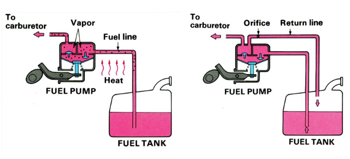

Il se peut qu'avec mon réservoir souillé, j'ai envoyé des saletés dans le circuit d'essence et que depuis, cela me pose un souci de débit ... va savoir, vu la complexité de la chose, pas simple à résoudre. Si je veux emmener la Golf chez Volkswagen, le chef d'atelier est perdu ... à partir du moment où il n'y a pas de diag à l'ordi ... il ne garanti pas de trouver la panne.:bad:
ci-dessous, schéma très très simplifié

Petit document retrouvé :
Worldcars le lun 23 janv à 05:01
Le vapor lock, problème récurrent sur les Golf 2 GTI 16S
Le vapor-lock, et l'accumulateur de pression ne sont pas sorcier à comprendre. :louche:
C'est comme une cocote à pression et inversément, si la pression chute la température d'évaporation diminue.
C'est le rôle de l'accumulateur de pression qui porte son nom de part sa fonction.
Vapor lock sur google: "Le vapor lock se caractérise ainsi par la formation de vapeurs (nappes) d'essence qui viennent rompre la veine liquide et ainsi empêcher voire bloquer l'arrivée d'essence au carburateur, d'où l'expression anglaise utilisée : “vapor lock”."
Comprenez-bien que ce n'est pas de la vapeur d'eau mais de l'essence en phase gazeuse.
Sur les injections K-jetronic, les injecteurs mécaniques n'ayant alors sur leur siège que de la vapeur d'essence à une pression inférieur à leur pression de levée (3,5bars), il faut, une fois le contact et la pompe enclenchée plusieurs tours moteur pour que les injecteurs évacuent cette vapeur d'essence avant que le ratio air-essence espéré par le plateau sonde soit effectivement atteint en récupérant de l'essence en phase liquide et que les combustions puissent se faire.
Si le circuit n'a aucun maintien de pression ou un accumulateur de pression défaillant, Il semble logique que le premier problème soit un problème de gavage avant celui de pression, que de la pompe remplisse l'accumulateur avant de pouvoir monter en pression et lever les injecteurs en bout de circuit. Et pendant ce temps là, le démarreur tourne avec un manque de carburant au niveau de la K-jet et donc au niveau des injecteurs
Le rôle de l'accumulateur est de maintenir la pression dans le circuit après l'arrêt du moteur afin d'éviter le vapor lock (et aussi de réduire le bruit de la pompe) => https://www.passiongolfgti.com/spip.php?article17 (L'injection K-jetronic - www.passiongolfgti.com)
Lorsque je coupe le moteur, le circuit doit rester en pression (grâce à l'étanchéité et à l'accumulateur de pression.
La pression élevée évite que l'essence ne se vaporise (effet cocotte minute)
La pression baisse doucement, mais le moteur refroidit également, Donc au bout d'un certain temps (2h environ) il n'y a plus de risque de vapor-lock.
Au contraire, j'ai un souci dans le circuit, dès que je coupe le moteur, la pression d'essence chute.
L'accumulateur sert a conserver cette pression grâce à un ressort qui comprime le carburant moteur éteint.
C'est pour cela que j'entends un bruit de poc poc poc quand on coupe le moteur.
Avec la chaleur du moteur, l'essence se vaporise et j'ai du mal à redémarrer. :bad:
