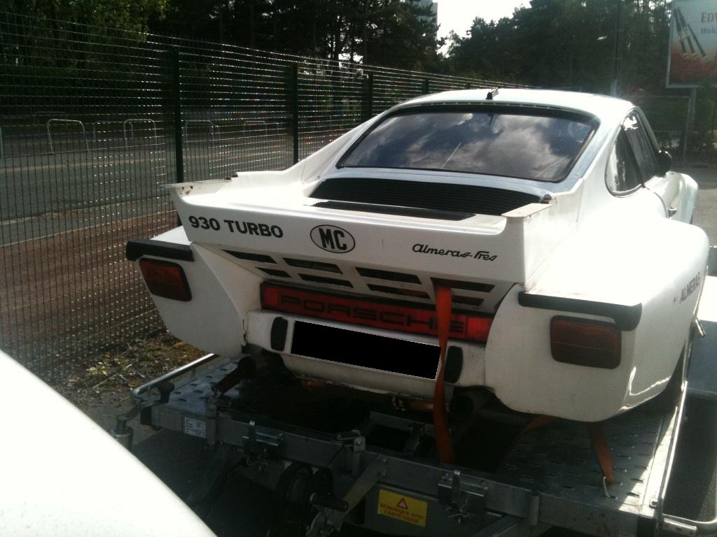

ACTE 3 : Premiers démontages
Bonjour à tous,
Voici les toutes dernières nouvelles depuis le rapatriement :
Démontage de l’ancien aileron pourri et nettoyage extérieur. Déjà tous les tags sont partis et la peinture est encore belle :
A l’intérieur, dépose des moquettes et remontage de 2 ou 3 trucs au tableau de bord. Toujours pas de rouille !!!
L’inspection a continué, il y a 2 pompes à essence installées sur la voiture alors que le 3.0l Turbo installé sur la voiture est de 1975. Cette modif n’a été faite par Porsche qu’en 1977, c’est pour nous un signe qu’Alméras semble avoir fait la prépa sérieusement.
Dépoussiérage du moteur, des feuilles et débris végétaux partout…
LE truc important : clé sur le moyeu de la turbine, le vilebrequin tourne, le moteur n’est pas collé !!!!! Potentiellement pas mal de frais en moins.
A faire plusieurs fois le tour de la voiture elle semble électriquement propre. Tiens, si on branchait une batterie ?
Branchement : plafonnier qui s’allume, phares et clignos OK.
Ca s’annonce pas mal…
Bruit de pompes… On tente un tour de clé ?
Et là, ENORME SURPRISE : ELLE DEMARRE…
Désolé pour la qualité mais la surprise était telle que seul le portable était à portée de main...
Ce qui n’était pas prévu c’est que toutes les saloperies dans le moteur allaient être expulsées sur les 2 voitures garées derrière, résultat : 2 voitures couvertes d’huile et de projections liquides douteuses…
Enorme éclat de rire…
Pas de mise dans les tours, vu ce que la voiture crache, va falloir changer quelques pièces et surtout vérifier la lubrification du turbo.
Les allers-retours avec le fournisseur de pièces ont donc commencé. Dans le désordre : filtres, bougies, clés spécifiques, montage du P7 en 345 à l’arrière droit (la gueule du mec au centre auto, paraît-il valait le coup). Vidange huile et essence.
La crémaillère de direction est, elle aussi, en bon état.
Souci, la voiture tourne certes mieux, plus de fumée comme avant, mais elle cale au bout d’une minute. Les pompes à essence avaient l’air de faire du bruit, mon pote les a fait tourner dans du gasoil pour chasser l’humidité et graisser tout ça.
Le problème n’est pas résolu, recherche du côté du K-Jetronic : un joint à changer à l’admission mais le mélange semble trop riche, ce qui la fait caler.
Besoin de revoir le réglage admission, peut être un souci venant de l’accumulateur d’essence.
Nous allons à Croix ce WE avec la voiture, l’objectif initial était de lui faire faire ses premiers tours de roues à 40 à l’heure…
Nous verrons si c’est raisonnable au vu des réglages à faire (Madame aurait bien voulu faire aussi ses premiers tours de roues).
Outre cette petite sortie, prochaines étapes : dépose moteur + boîte, révision du Turbo (qui finalement semble être un gros Garrett, pas un KKK). Pneus avant à changer car non homologués route. Rétros à racheter, il me manque le gauche.
Puis nettoyage complet de l’intérieur avec dépose des films tintés de vitre et remise en état de la sellerie.
Les projecteurs additionnels avant risquent aussi de dégager pour épurer la ligne, vu que les phares dans le pare-choc sont pleinement fonctionnels.
Je suis aussi rentré en contact avec Alméras pour savoir s’ils leur reste des plans ou des docs de la voiture, en particulier le plan de l’aileron que nous allons aussi faire refaire.
Tout ce que l’on sait pour l’instant c’est que cette voiture n’est pas anodine et qu’elle monte très vite, mais alors très vite dans les tours…

phastaz le jeu 20 oct 2011 à 22:43
Il n'y a pas de rouille sauf dans la portière gauche ?
666lucyfer666 le jeu 20 oct 2011 à 22:45
A peu de choses près, oui.
vassim le jeu 20 oct 2011 à 22:46
Non en faite elle est neuve. L'engagement pour le mans classique est dans la boite a gants
666lucyfer666 le jeu 20 oct 2011 à 22:47
Avec un Mars pour tenir 24 heures.
vassim le jeu 20 oct 2011 à 22:47
Je fourni les bounty.
phastaz le jeu 20 oct 2011 à 22:47
T'as des photos du dessous de la voiture ? Comment sont les trains roulants ?
666lucyfer666 le jeu 20 oct 2011 à 22:50
Nous avons encore plein de trucs à vérifier encore dont effectivement les trains roulants, la transmission, l'embrayage (que nous allons vérifier en descendant le moteur), je refais des photos ce WE (intérieur et dessous).
phastaz le jeu 20 oct 2011 à 22:54
C'est quand même l'état de la coque le truc le plus critique, non ?
666lucyfer666 le jeu 20 oct 2011 à 22:56
C'est du moins le plus difficile à réparer.
C'est effectivement ce que nous avons regardé le plus attentivement quand nous sommes allés la chercher, la première fois qu'elle est montée sur le plateau.
phastaz le jeu 20 oct 2011 à 22:59
Et ça vous parait bon ?
666lucyfer666 le jeu 20 oct 2011 à 23:01
Je n'irais pas jusque là il y a des points à droite à gauche mais ce n'est pas bouffé.
