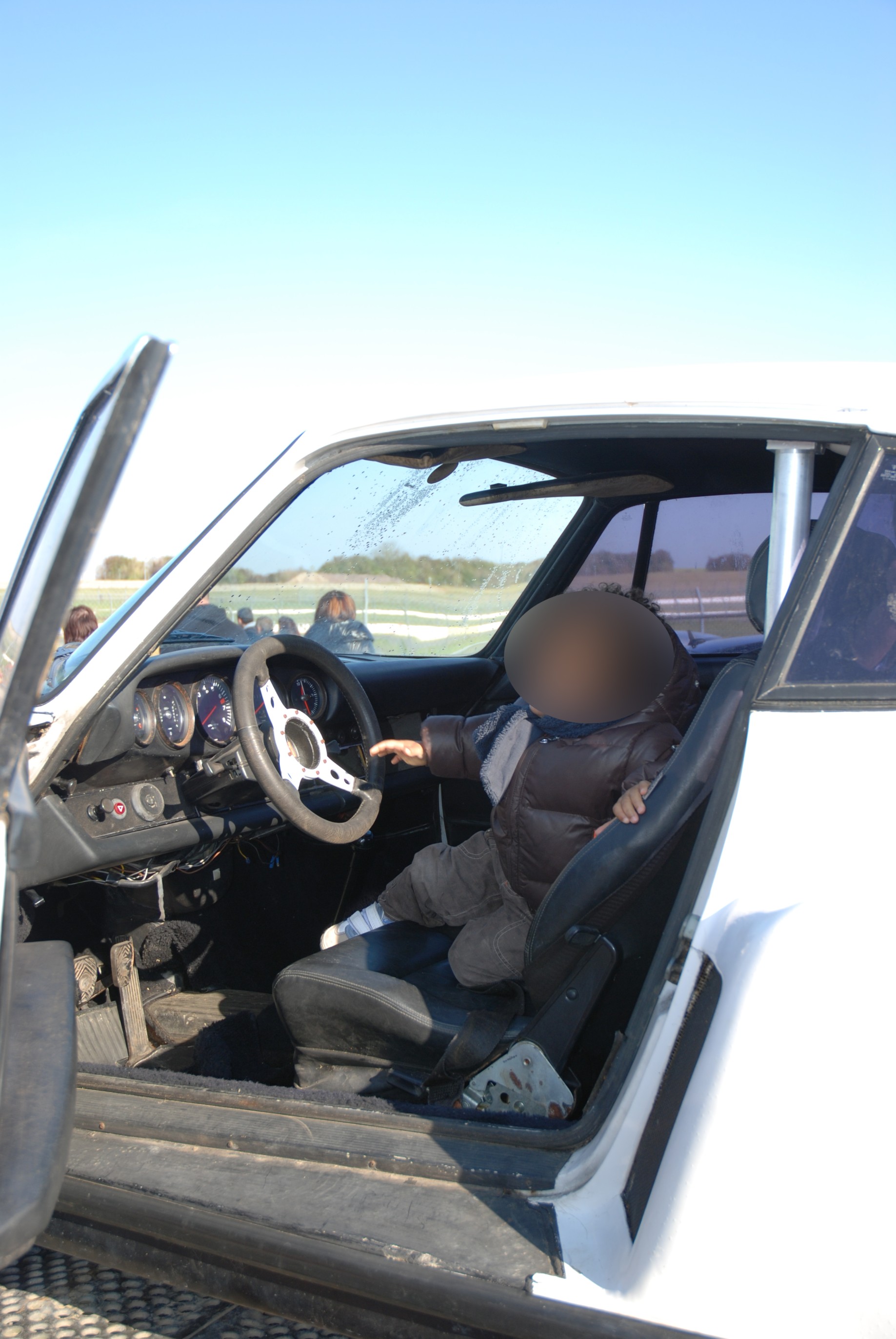

Olib21 le dim 30 oct 2011 à 19:03
j'ai hate de voir des photos de l'interieur.
sur la seule photo qu'on voit luci :
les bas de porte en plastique sont rivetés et rouillés alors qu'ils ne devraient etre que collés .
enleves les rapidement pour voir l'etat de cette partie car, c'est le principal nid a rouille .
les sieges sont tres recents .
on peut voir un poteau dedans ?? c'est un renfort ? ou il y a un demi arceau dedans ?
666lucyfer666 le dim 30 oct 2011 à 19:16
Merci du conseil Olib.
Effectivement nous devrions regarder les zones rivetées.
Les sièges sont en bon état. Une craquelure néanmoins.
Pour le poteau, oui elle est arceutée complètement hormis en travers à l arrière. Cela a permis de garder les sièges arrière utilisables. Le diamètre des tubes est assez important.
