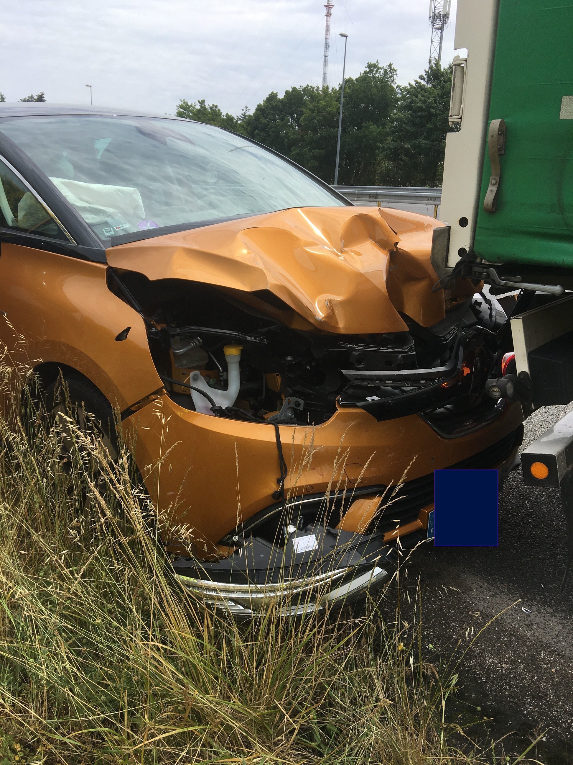

Bonjour, je découvre ce topic et je raconte mon histoire
Véhicule Scenic essence 1 an 13000 km
Autoroute A 10
Sens Orléans vers Tours
Temps clair, sec
Nous sommes deux dans la voiture, ma fille et moi.
Je circule sur la voie de droite, régulateur d’allure réglé à 130km/h
J’arrive sur un camion qu’il faut que je dépasse.
Sur la voie centrale, un véhicule plus lent (- 20km/h) est sur l’arriére du camion.
Sur la voie de gauche un véhicule plus rapide (+20 km/h) arrive derrière moi.
La décision que je dois prendre: ralentir pour passer derrière le véhicule sur la voie centrale et laisser passer le véhicule sur la voie de gauche pour pouvoir ensuite dépasser.
J’entreprends de baisser la vitesse sur la commande du régulateur au volant.
Pas de réaction, j’appuie sur la pédale de frein, pas de réaction, la pédale est étonnamment dure, la vitesse ne diminue pas.
La pédale d’embrayage ne désacouple pas le moteur.
Je jette un coup d’oeil aux pieds: je me suis trompé de pédale, ou il y a quelque chose sous la pédale de frein qui m’empêche d’appuyer? Mais non.
Je ne peux pas changer de file à cause du véhicule sur la voie centrale qui se trouve à présent sur ma gauche à mon niveau.
Je vois arriver l’arrière du poids lourd, le choc est inévitable.
Après la percussion, la voiture a pris un peu de distance avec le camion. Mais le moteur, toujours en prise continue sa poussée et la voiture vient à nouveau percuter le poids lourd.
Toujours en poussée, elle reste collée à l’arrière. Le chauffeur du poids lourd ralentit et vient s’arrêter sur la bande d’arrêt d’urgence. C’est lui qui réussit à me stopper.Je parviens quand même à me positioner le plus à droite possible sur la b.a.u. pour diminuer les risques de la circulation.
Je me tourne vers ma fille, je vois que ça va.
Nous sortons du véhicule. Il y a des bruits de moteur et d’avertisseur que je n’arrive pas à arrêter, et qui s’arrêteront d’eux même au bout de quelques minutes.
Il est possible que je n’ai pas pu tenter toutes les manœuvres. Comme actionner le frein de parking électrique ou couper l’interrupteur du régulateur (il est à droite du levier de vitesse et ne tombe pas naturellement sous la main), il faut dire que j’ai manqué d'un peu de temps. Entre le moment où je débute l’action de décéleration et le choc, il ne s’est pas écoulé plus de cinq secondes.
Pas de blessures corporelles apparentes.
Mais trois jours après nous nous avons
Pour ma fille des lésions dermiques sur le trajet de la ceinture de sécurité. Des douleurs au niveau du sternum et beaucoup de stress post traumatique
Pour moi des douleurs au niveau du sternum accentuées en position allongée, en toussant ou en éternuant. Sommeil très perturbé.
Merci de ne pas poster de commentaires nuls du genre " moi j'aurais fait ci ou ça", ou bien "il ne sait pas se servir d'un régulateur" (c'est mon quatrième véhicule équipé d'un régulateur)
par contre je suis preneur de conseil sur l'action juridique à mener contre le constructeur.
fujiyama le mer 23 juin 2021 à 18:13
Le flip. Alors qu'apparemment tu as fait tout ce qu'il fallait.
Un témoignage enregistré de la part du camion ?
F7R le mer 23 juin 2021 à 18:32
Citation de Amphibien :
@Amphibien
T'es pas le premier à dire ça.
ça restera toujours un mystère pour moi.

bedpp le mer 23 juin 2021 à 19:23
C'est un embrayage hydraulique sur ces autos son fonctionnement n'est pas lié à l'électronique :?:
ludovic le mer 23 juin 2021 à 19:33
donc les freins ne pouvaient pas freiner la voiture , le régulateur était bloqué et la pédale d'embrayage était inopérante
avoir les 3 pannes en meme temps c'est quand meme vraiment pas de chance ....

Fred3000gt le mer 23 juin 2021 à 19:55
Une petite recherche (10 min) sur des sites US, j’ai trouvé aucune référence à des accidents (y compris wiki anglais), sachant qu’ils l’utilisent depuis 50 ans et que leur système légal se régalerait de telles défaillances, bah je crois juste que c’est un problème d’habitude d’utilisation du cruise control que les Francais n’ont pas encore bien acquise…:D
Toniciano le mer 23 juin 2021 à 20:36
100% mécanique, c'est impossible mécaniquement parlant de ne pas découpler.
Mais dans le stress et la confusion je peux comprendre pour un "civil" qu'on puisse paniquer et faire une fausse manip, c'est souvent arrivé.
Pour la pédale de frein c'est parce que l'assistance est quasi nulle, le papillon étant ouvert du faire du régulateur qui charge le moteur j'imagine, la réserve de vide part très vite et en fait ça freine mais il faut des jambes ! Ce qu'un conducteur normal ne sait pas faire d'où la panique.
Amphibien le mer 23 juin 2021 à 21:50
Panique, oui, mais tout va très très vite, et quand on a aucune action qui aboutit, on a pas trop le temps de réfléchir encore moins d'analyser. On n'a aucune préparation à des situations d'urgence. Pas comme des pilotes d'avion, encre que ceux du Rio Paris n'ont jamais compris pourquoi leur zinc refusait de faire ce qu'ils lui demandaient.

viktor le mer 23 juin 2021 à 23:35
Que la bagnole reparte après une première collision ça choque personne ? Il y a un coupe-moteur en principe lors d'une collision.

nico-20vt le jeu 24 juin 2021 à 08:53
Citation de F7R :
« IL me semble que c'était aussi un défaut de formation sur le Rio Paris,
les deux pilotes faisaient des actions différentes au même moment @nico-20vt
Pour revenir au sujet , beaucoup ne débrayent pas à fond , je ne sais pas si c'est une explication possible....:?: :idee: »
@F7R Je ne suis pas sûr que la comparaison avec le sujet soit très pertinente.
Ce n'est pas un problème d'actions différentes. Ils n'ont simplement pas su analyser correctement l'incohérence des indications des instruments et ont été désorientés, ce qui a conduit à des actions de pilotage inappropriées qui ont conduit au crash (2 copilotes avec un manque de compétences)
Moi aussi ça m'interpelle
Ça m'est venu à l'esprit. Les pilotes ne sont plus là pour se défendre. Et pour moi c'est la primauté de l'IA sur la capacité de l'humain à gérer une situation d'urgence.

Si je resume ce que dit Toniciano, en appuyant de toutes ses forces sur les 2 pedales de gauche, ça doit s’arrêter…. C’est ça?
viktor le jeu 24 juin 2021 à 10:51
Même sans embrayer c'est censé faire caler le moteur.
Toniciano le jeu 24 juin 2021 à 11:42
1/ Si tu débrayes sur une BVM il n'y a plus de couple aux roues donc l'auto va s'arrêter.
2/ Si tu as un moteur qui prend des tours en essence, tu vas perdre en assistance de freinage mais aucunement en puissance (par contre il faudra mettre plusieurs dizaines de kg sur la pédale au lieu de quelques kg max).
Le frein va désactiver le régulateur dès que le capteur de la pédale va renvoyer une tension (il y a double capteur donc il faudrait une double failure), de plus en cas de perte du signal le régulateur est d'office indisponible avec message au TdB. Débrayer aussi désactive le régulateur.
On ne s'amuse pas à mettre sur la route des autos sans fail-safe. Donc il s'est forcément passé autre chose, un truc de je ne sais quoi, mais autre chose.

« Après la percussion, la voiture a pris un peu de distance avec le camion. Mais le moteur, toujours en prise continue sa poussée et la voiture vient à nouveau percuter le poids lourd. »
Sans remettre en doute tes propos ... si t'es en 5ème ... ou 6ème ... que tu passes de 130km/h à 90/80km/h en une fraction de seconde ... ça doit caler non ? Et puis ça a du plier pas mal l'avant ... t'es pas passé loin du déploiement de l'airbag ... t'as des photos de l'état de l'auto ?
Deville70 le jeu 24 juin 2021 à 11:57
Passer de 130 à 90 en une fraction de seconde, oui ça doit plier un peu quelque part...
Toniciano le jeu 24 juin 2021 à 11:59
Y'a pas de capteur à 2 balles c'est automotive, tu peux bien entendu avoir quelques pièces par million qui déconnent mais sur un équipement sécuritaire les capteurs sont doublés et subissent des trucs que tu ne seras jamais capable de faire subir à une bagnole...
Il y a bien une détection de choc qui coupe l'alim mais dire combien de G ont été pris vs le seuil de déclenchement du stop.. Difficile à dire sans expertise.
Ce qui est sûr c'est qu'en cas de déclenchement c'est stocké dans la centrale habitacle.
Amphibien le jeu 24 juin 2021 à 13:22
camion à 82 d'après le chauffeur, ça fait un delta de près de50
les air bags se sont déclenchés au premier choc, au second le delta de vitesse devait être inférieur à 20km/h
maybachfan67 le jeu 24 juin 2021 à 13:30
essayez de masquer la plaque. ;)
On voit que les airbags se sont déclenchés mais quand? Au premier impact, au second?
viktor le jeu 24 juin 2021 à 15:31
Il peut y avoir une éventuelle erreur humaine avant le premier choc, mais que ça accélère encore airbag sortie, (le conducteur pouvant être inconscient suite au choc), le soucis il vient de Renault.
Fabala-x le jeu 24 juin 2021 à 15:38
Ou du récit
aviator56 le jeu 24 juin 2021 à 15:46
En théorie la puissance de freinage est maintenue pour quelques coups de freins en cas d'absence d'assistance de freinage (en cas de pleine charge moteur ou de défaillance de la pompe à vide ou du cricuit de vide par exemple) car il y a un clapet anti retour qui maintient la dépression quelque temps.
La puissance de freinage est très largement supérieur au couple moteur : il suffit d'appuyer à peine sur les freins pour que le moteur artete d’accélérer si on est pied au planché sur l'accélérateur.
Concernant l'embrayage, la sensation que l'action ne donne aucun résultat ne proviendrait-elle pas du fait que dans cette situation de panique on s'attend à un effet immediat que l'on peu ressentir (comme pour les freins) alors que le fait de débrayer laisse seulement le véhicule en roue libre et continue sur sa lancée sans aucun ressenti de ralentissement et laisse donc une impression de ne donner aucun résultat ?
J'avais essayé le frein de parking électrique de l'A8 a 70-80 pour voir, ca freine assez fort (elle etait équipée du régulateur adaptatif et je crois qu'il utilisait aussi les freins classiques). Sans cette équipement sur ce modèle, la décélération est progressive pour maintenir le contrôle et la stabilité du VH.
