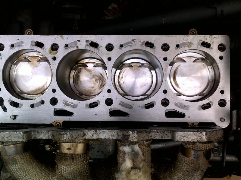

j'ai fait la dépose repose de la culasse ce week end , 8h de taf au total ...
toujours au top manouche !
voici l'etat en ouvrant , la flotte n'est pas due a la fuite mais au surplus qui a coulé pendant la dépose
aucune marque entre les pistons et les soupapes ne sont visibles
après un peut de nettoyage
tout est remonté , j'ai fait tourner sans bougies ni sans essence , ça tourne bien rond , mais au démarrage avec tout de brancher , le moteur part bien mais tourne pas rond du tout :-( pas eu le temps de controler quoi que ce soit il commençait a faire nuit , peut etre qu'elle tournait sur 3 pattes..... ça me tracasse mais j'ai bien pris mon temps et je ne pense pas avoir oublié quoi que ce soit , et ça tournait bien au démarreur
