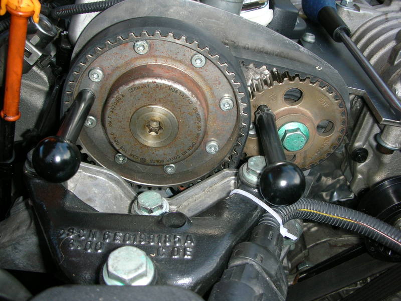

ça y est la boite est démontée , ça n'a pas été sans mal ! toutes les vis sont tres peu accessibles , une foi la boite dévissée il faut encore trouver la manière de la sortir , la baie est bien petite il m'a fallu 1h pour trouver comment faire
au final la roue dentée du capteur PMH tourne bien avec le vilo , en réalignant les roues d'arbres a came avec la pige les 2 dents en moins tombent bien en face du capteur comme je l'avais monté , reste a savoir si c'est bien comme ça que ça se monte ou si il faut décaler de X°

bon ba on dirait que le problème est résolu !!!!
encore une foi , merci a mon mentor anglais ;-)
et bravo a ceux qui avaient vu juste !

Ah ben il y avait 1/4 de tour de décallage alors ?! :oh:
Les soupapes n'ont pas pu toucher ?
marko le mar 14 sept 2010 à 13:18
je pensai la meme chose :/
guillaume2 le mar 14 sept 2010 à 13:27
je pense que j'aurais pas reussi a tourner le moteur a la clé sur 10 tours , de plus c'est pas un décalage physique de la distrib , c'est juste l'info envoyée vers l'allumage qui etait défectueuse et pas synchro avec la position des pistons , de plus la cale de 3mm doit rendre ce probleme impossible non ?
vassim le mar 14 sept 2010 à 13:27
Oué, probablement ! :good:

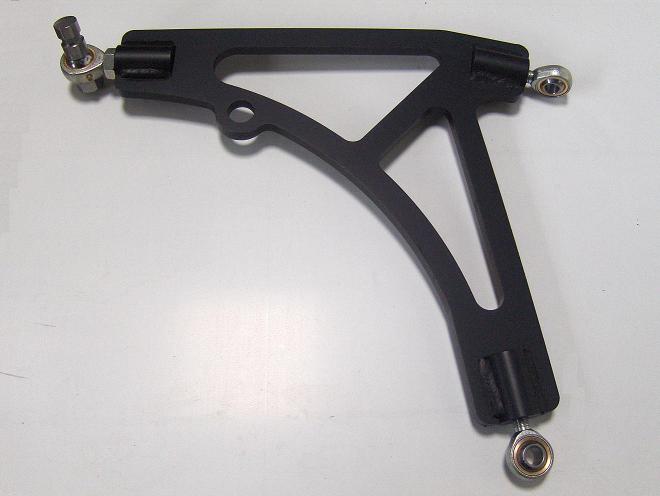

j'ai trouvé une boite par hasard qui fabrique des triangles rotulés , le gars me fabrique un jeux pour 380€ , je trouve ça peut chère comparé a ce que j'ai pu voir , ce ne sont pas des tubulaires mais une tole decoupée + inserts pour les filetages des rotules
voici ce que ça donne
qu'en pensez vous niveau soliditée ??
xenon le ven 12 nov 2010 à 17:56
mwé, tu peux en acheter deux d'avance:D
marko le ven 12 nov 2010 à 18:07
ca peut etre costaud (voir plus) que du tubulaire ;)
quand tu vois comment ca peut peter du tubulaire ..... :/
vassim le ven 12 nov 2010 à 18:46
J'en pense surtout que sans arceau ni renfort du berceau, des longerons etc, ce ne sont pas les triangles qui vont poser pb.
C'est une lupo hein, pas une subaru, la qualité de l'assemblage et des aciers n'est pas exactement pareil.
