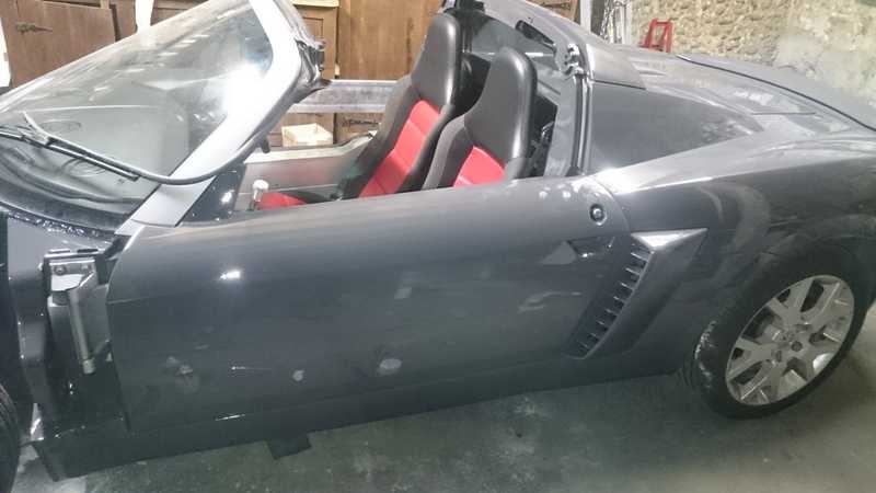

les portes sont remonté .j\'ai remplacé pas mal de visserie par des modèle inox. j’ai pas remonté les panneaux de portes simplement parce que j\'ai commandé les panneau de porte light de chez regelin .j’espère les recevoir rapidement .

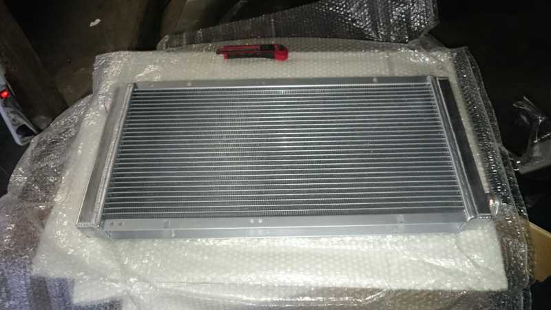

j\'ai reçu le radiateur alu ,et j\'ai été agréablement surpris quand j\'ai vu la qualité de la pièce. j’ai commandé un ventilateur neuf en pensant en monter deux . mais après quelque recherche ,il y a pas trop d’intérêt sur cette auto.du coup je le monterais tous seul .j\'ai acheté une batterie neuve aussi ,et je vais refaire les cosse qui sont corrodé .je remonterais tous sa avec de la graisse cuivré et se sera nickel.
il me faudra commander quelque joints et autre agrafe .

Radiateur TAT?
ciric09 le jeu 1 janv 2015 à 16:11
oui sa v a. demain je vais faire du nettoyage au niveau de la batterie avant de remonter la neuve , passer un coup de peinture sur la charnière de capot et deux trois bricole et feu. lundi matin le par brise sera changé , et j’espère recevoir le nouveau ventilos et le support de crochet d'attelage inox la semaine prochaine pour pouvoir remonter la face avant.
ciric09 le jeu 1 janv 2015 à 16:13
non ,TAT n'en fait plus .je l'ai pris sur ebay motors uk .j'etais sceptique et finalement sa a l'air d'etre de al bonne came.
Zoleran le jeu 1 janv 2015 à 21:25
Il a l air propre.
Tu verra au montage s il est bien construit ;)
ciric09 le ven 2 janv 2015 à 10:12
je te dirais sa , là ,par comparaison ,il est identique a celui d'origine sauf qu'il est plus a large .

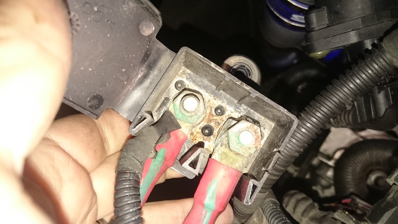

je commence par la batterie et ses connexion .j’avais des doute sur la batterie .mais quand on vois l'etat des cosses ,je comprend mieux pourquoi titine avais du mal a démarrer .du coup , j'ai acheté une batterie neuve puis j’ai refait les cosses .elles sont super bien revenue .j’ai remonté le tout avec de la graisse cuivré sur les porté et par dessus pour éviter la corrosion de la graisse classique .
a y être j'ai changer le bornier arrière qui était tous rouiller lui aussi. le tout bien remonté de la même façon que pour la batterie .

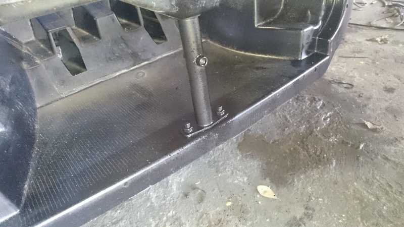

ciric09 le dim 11 janv 2015 à 17:06
pour les nouvelle ,
j’ai fait changer le par brise et au passage je l’ai commandé avec l\'enjoliveur noir .c\'est beaucoup plus joli .je vais acheter un balais d\'essuie glace neuf ,puis au passage j\'ai donné un coup de jeune au bras .
ensuite j\'ai reçu le support de crochet d\'attelage inox .très belle pièces .je l\'ai plastitipé pour pas que sa choque derrière la grille .

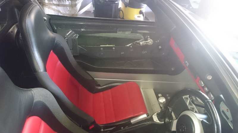

ciric09 le dim 18 janv 2015 à 15:31
salut a tous
voici les petite news .pour commencer , j\'avance pas vite actuellement , a cause de lotus qui tarde a envoyer les pièces a eliseshop .j\'attend le ventilateur ,se qui m’empêche de remonter la coque avant . il y a aussi 3 prise d\'air naca ,celles qui se trouvent sur le fond plat arrière .il m\'en manquais deux et la troisième a des patte cassé .

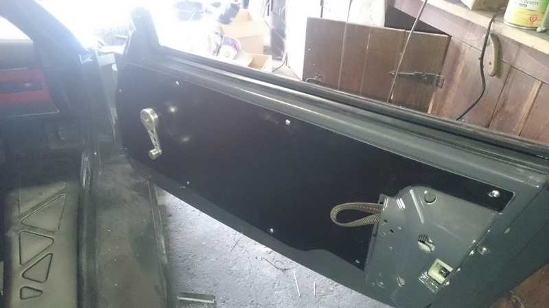

sinon , j\'ai reçu les panneaux de porte regelin . et ,bon ,sa coûte cher pour se que c\'est !
enfin , j\'ai monté sa tranquillement .c\'est très facile .par contre ,il faut être sur de plus vouloir des panneau de porte OEM .en effet , il faut couper quatre morceau de la porte .
une fois ses morceau coupé , il faut monter la sangle sur le système d\'ouverture . bon , la sangle fourni me plais pas trop .du coup j’ai trouvé une sangle au fond du garage qui sera plus en harmonie avec les couleur de l\'auto.
après montage de cette derniere , il faut présenter le panneau ,percer les troues puis le retirer . là vous aurez besoin d\'une pince pour écroue a sertir . et oui ,pour fixer le panneau ,on utilise se type d\'écroue ,qui est très pratique .
une fois tous les écroues sertie , on pose le panneaux et c\'est fini.c\'est très simple.au passage le gain d’après regelin est de 3kg ,mais j’ai fait se montage plus pour une question d’esthétique .

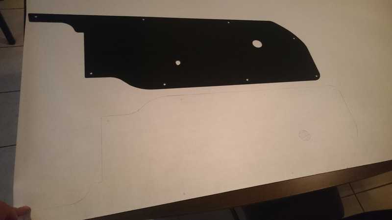

ciric09 le lun 19 janv 2015 à 16:05
salut
pour se que sa intéressé , j’ai fait des gabarit des panneau de porte .je peu vous envoyer sa par la poste ,il faudrait juste que vous m\'envoyer une grande enveloppe prête a être expédier .je fait pas sa pour gagner de l\'argent et encore moins pour en perdre .
pour les monter ensuite ,il vous faudra acheter 8 écroues a sertir alu en M5 ,8 visses M5 longueur 15/20mm ,de la bande mousse adhésive et le plus chiant , il faut 3 cales de 8 mm d’épaisseur .
là j’ai fait 6 gabarit, pour les personnes intéressé dite le moi par mp .
