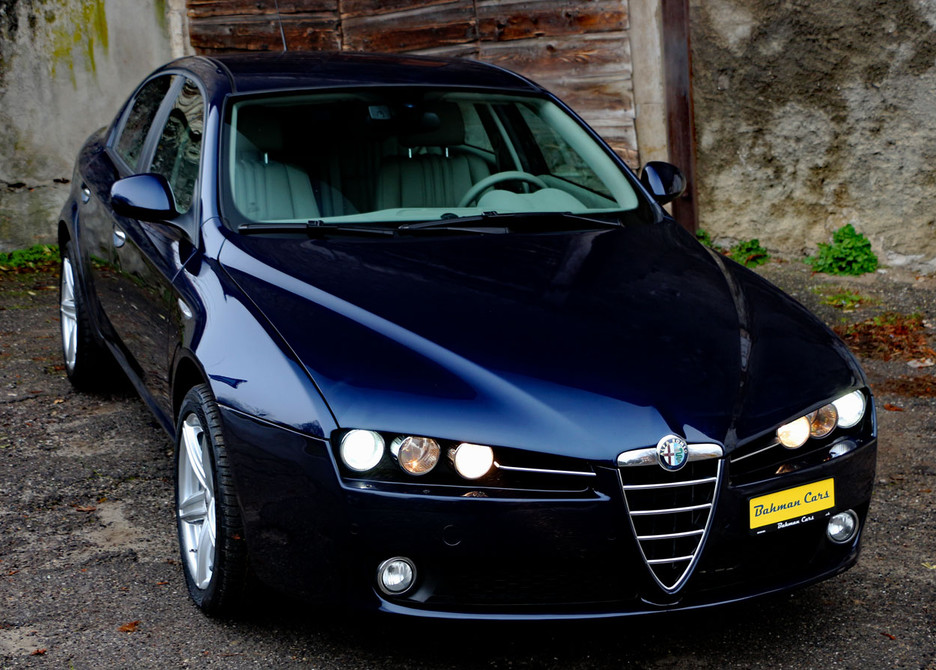

turbo1980 le lun 9 janv 2017 à 13:08
http://www.bahmancars.ch/Occasions-vue-simple.25.0.html?&cHash=c249973f0a33cf50d59e3c10ab57008c&tx_car_pi1%5Bmake%5D=0&tx_car_pi1%5Bmodel%5D=0&tx_car_pi1%5Bs_make%5D=0&tx_car_pi1%5Bs_model%5D=0&tx_car_pi1%5Buid%5D=1280# (Bahman Cars: ALFA ROMEO 159 3.2 JTS Q4 TI Q-Tronic (Limousine))

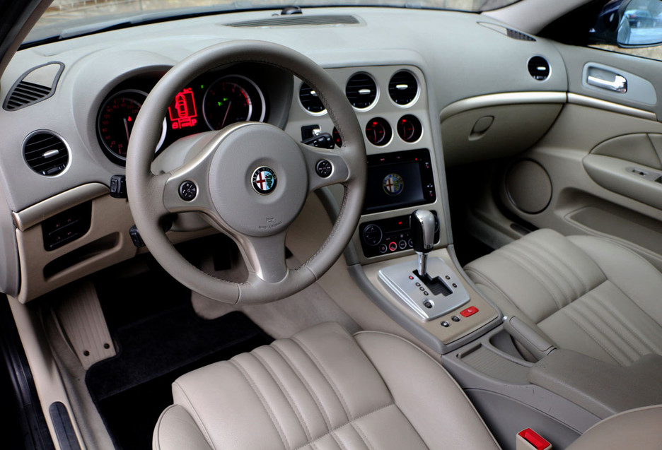

j'aime beaucoup a part le plaquage alu du tdb et la bva.
Alfisteforever le lun 9 janv 2017 à 13:09
c'est pas du placage mais de l'alu
Par contre le boite bof
turbo1980 le lun 9 janv 2017 à 13:12
je trouve que ça va pas avec la config l'alu. j'aurais plutôt vu du bois.
weber-dc40 le lun 9 janv 2017 à 13:18
Superbe la config. :love:
ben_92 le lun 9 janv 2017 à 13:18
En vrai c'est une tuerie la console centrale des 159
A noter que ce n'était de l'alu qu'à partir de la sélective et au dessus
Sinon placage plastique pourri
Sayemone le lun 9 janv 2017 à 13:49
Mouais, pour en avoir eu une, le design est sympa mais cela ne fait pas très qualitatif.
ben_92 le lun 9 janv 2017 à 13:51
Une sélective ?

CA reste sublime cette caisse, bien plus qu'une Giulia :love:
turbo1980 le lun 9 janv 2017 à 13:53
l'avant c pas la même en effet :oh: :bad:
thedelph le lun 9 janv 2017 à 14:44
L'avant et ses phares rond me fait penser au vieilles BM E30 et compagnie :D :good: :cool:
TURBO1980 le lun 9 janv 2017 à 14:47
c pour ça qu'on aime :love:
ben_92 le lun 9 janv 2017 à 14:59
C vrai que c'est rare ces phares sans glace
@turbo1980 a fait un sujet dessus ?

Planche alu sur sport aussi et sur distinctive sur les derniers millesimes
