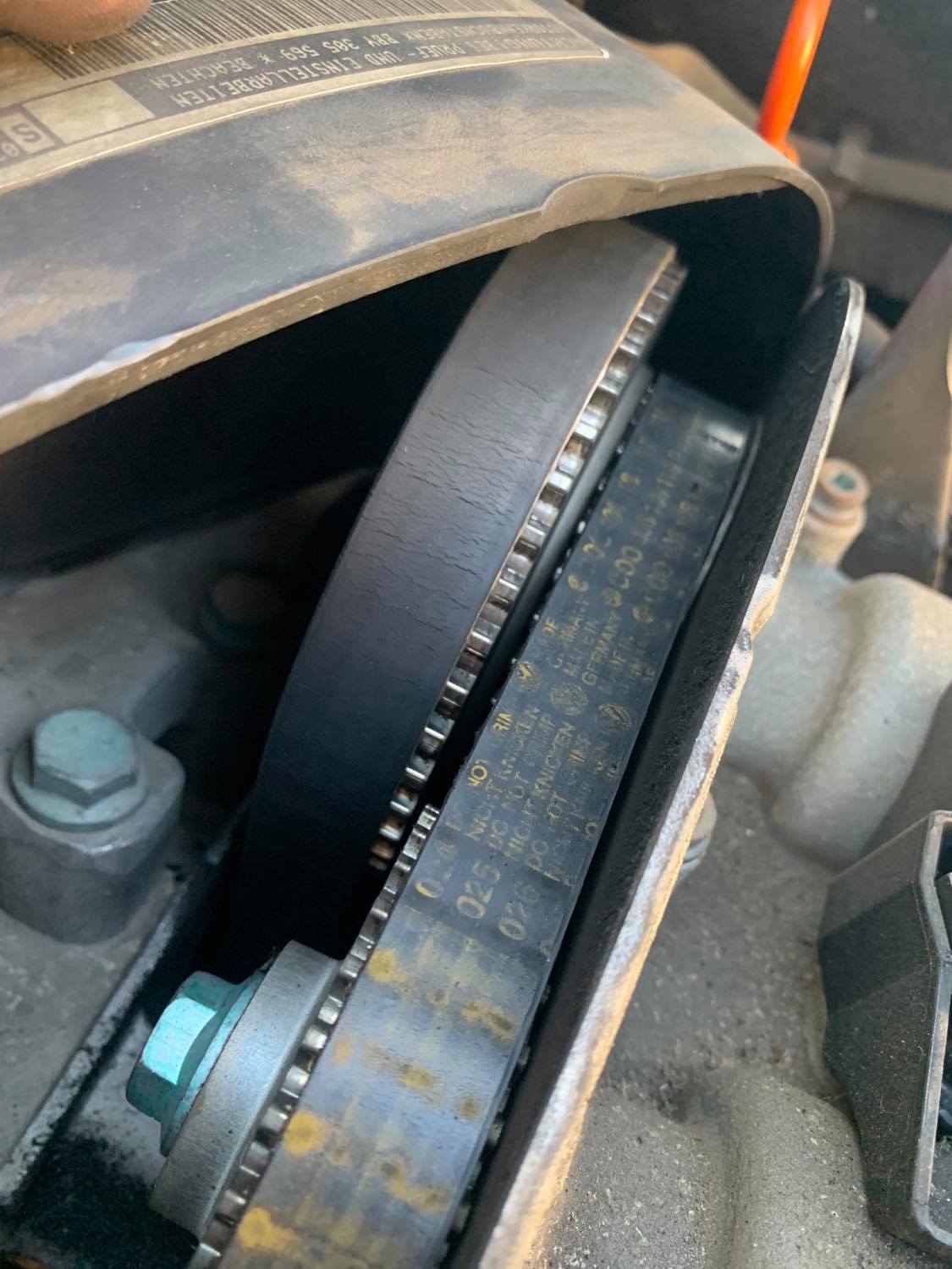

Il y a deux jours, ma courroie de distribution lâche à 169.847 km soit +- 13.000km plus tard et la courroie n'a donc que 54.857 km et 6 ans ! D'après lui.
2 garagistes me disent qu'elle est même peut-être encore d'origine vu son état (voir photos). Est-ce possible? Elle aurait 17 ans et 170000km ! :o (VW préconise 180.000km dans le carnet d'entretien)

sur les photos = courroie très dégradée :?:

Oui clair que c'est un peu c**.. mais vu que je ne m'y connais pas du tout sur l'état d'une courroie ni à quoi ça sert et que pour moi elle était changé à 112.000km donc je faisais juste confiance, j'étais bon pour les 200.000km minimum sans me poser des questions. La photo a été prise un peu par hasard...
Je savais par contre que j'allais devoir faire un entretien à 15.000km ou 1 an après achat.. En fait cette photo prouve son état dégradé à l'achat du véhicule, vu que ça fait + de 7 mois
Bendey le ven 19 fév 2021 à 15:29
Voici la photo en question et pour moi, il n'y avait rien d'alarmant.. mais mtnt je sais que ce n'est pas un état normal pour 58.000km... C'est seulement en me renseignant depuis 2 jours :s

Pour moi : Vu que tu le savais, que ta courroie était craquelée, si tu présentes cette photo dans ton ( éventuel ) dossier le vice ne sera pas considéré comme '' caché ''

De l'avis du mécanicien qui a vu ton moteur, il y aurait quoi comme dégâts, la courroie ne semble pas avoir cassée, des morceaux sont partis , la distribution s'est elle décalée :?:

Dur à dire d'après le garagiste sans démonter tout.. Donc je ne sais pas, on peut s'attendre à pire mais il ne touche pas au véhicule tant que rien n'est établi avec le vendeur.. Elle n'est en tout cas pas brisée et la voiture n'a vraiment pas roulé.. Quelques "dents" manquent
