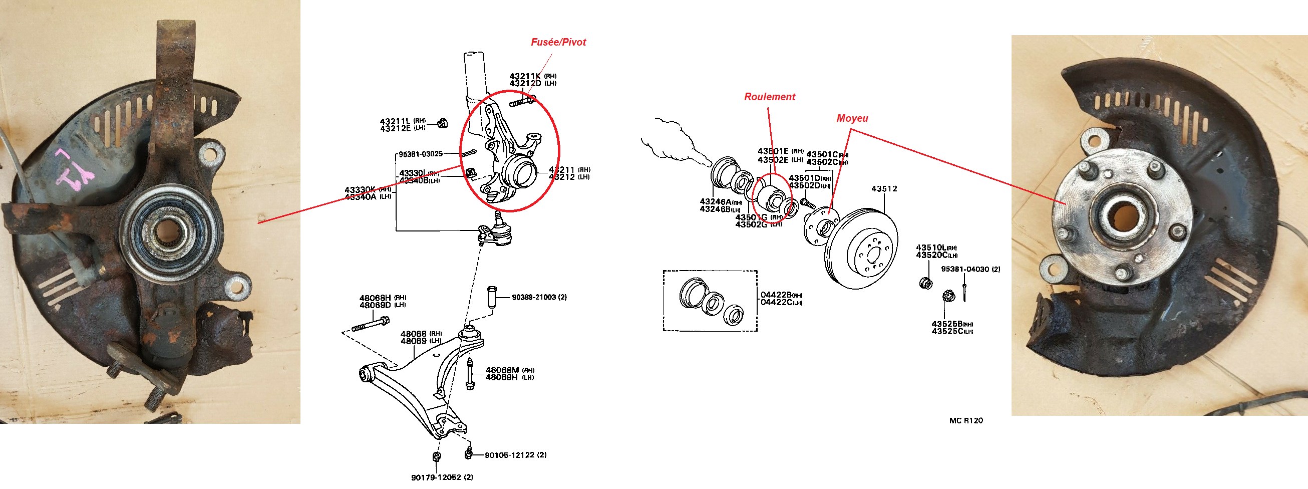

Pour solutionner le problème j'envisagerai le remplacement du pivot complet roulement (neuf) et moyeu par un modèle d'occase
el69 le mar 5 avril 2022 à 14:01
J'ai trouvé ça en occase : https://www.b-parts.com/fr/pieces-automobiles/suspension/fusee-avant-gauche-toyota-celica-coupe-_t20_-18-i-16v-at200st-5-tornillos-ventilada-1993-1994-1995-1996-1997-1998-1999-6834812 (Fusée avant gauche TOYOTA CELICA Coupe (_T20_) 1.8 i 16V (AT200/ST) 6834812 | B-Parts)
l'état à l'air moyen mais c'est ce qu'il faudrait ?
bedpp le mar 5 avril 2022 à 15:49
Au prix, port compris, qui me parait raisonnable, c'est un remplacement que j'envisagerai.
Cela semble être la pièce OK
