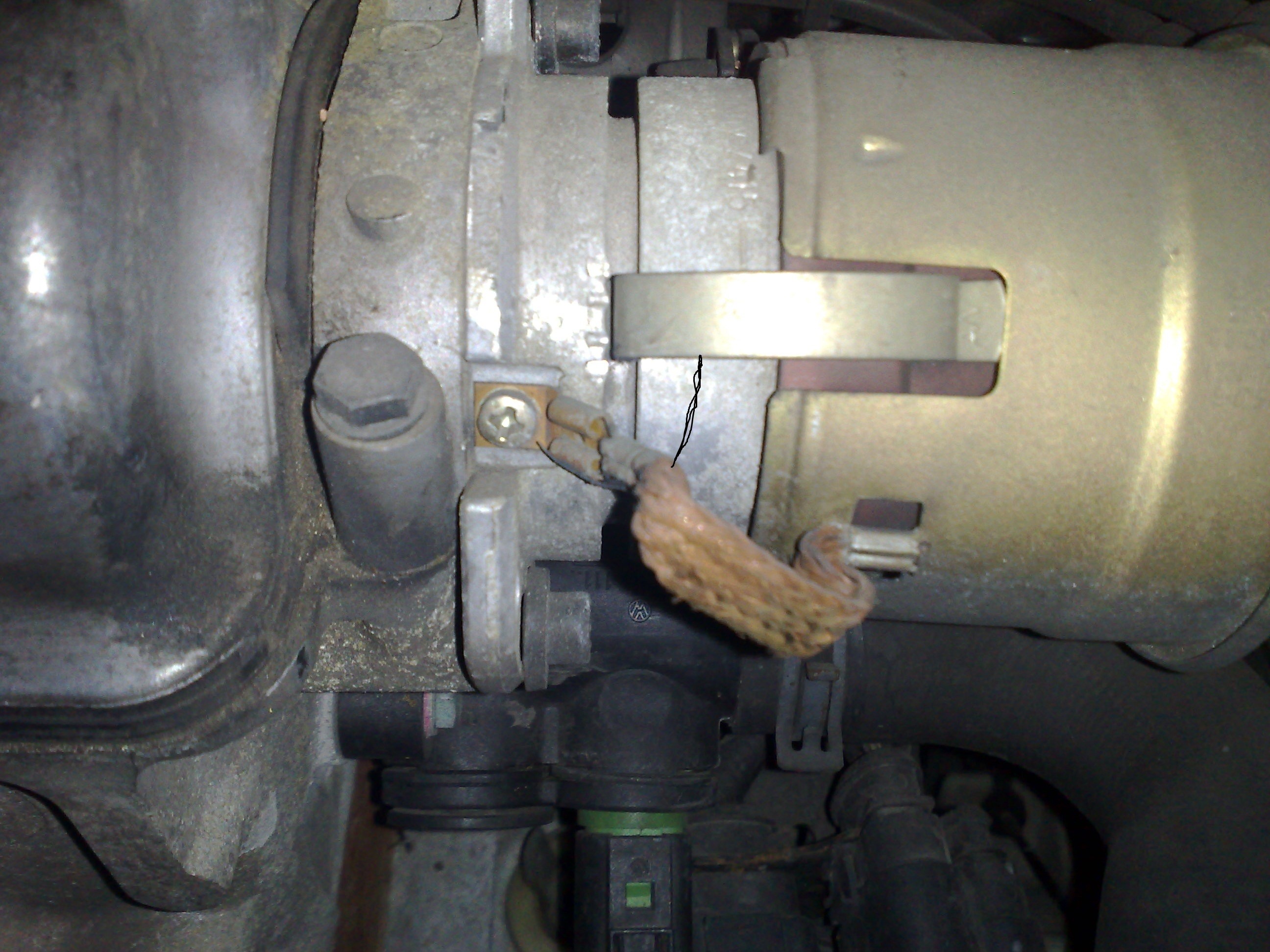

Alors j'ai une seat cordoba 1,6 an 2000 75CV MOTEUR ALM
alors voila j'ai de petit:
probléme j'ai ma voiture qui donne des gros coup comme si il y avait plus d'allumage sa pète dans l'échappement ,
des gros coup dans la voiture et un bruit de moto sa fait pat pat pat .
j'ai ouvert le capot je regarde les câble de bougie et 3 sont fissuré voir photo:
sa me le fait pratiquement que par temps humide.
2 ème problème il y avait un odeur de brulé et petite fumé qui sort du capot je regarde et il y avait :
sa touché un petit morceaux tout fin de fil en fer vous penser que le cramer pouver venir de la ?
Merci a vous !

marko le ven 1 janv 2010 à 17:24
Commence par changer tes cables de bougies et verifie tes bougies ;)
