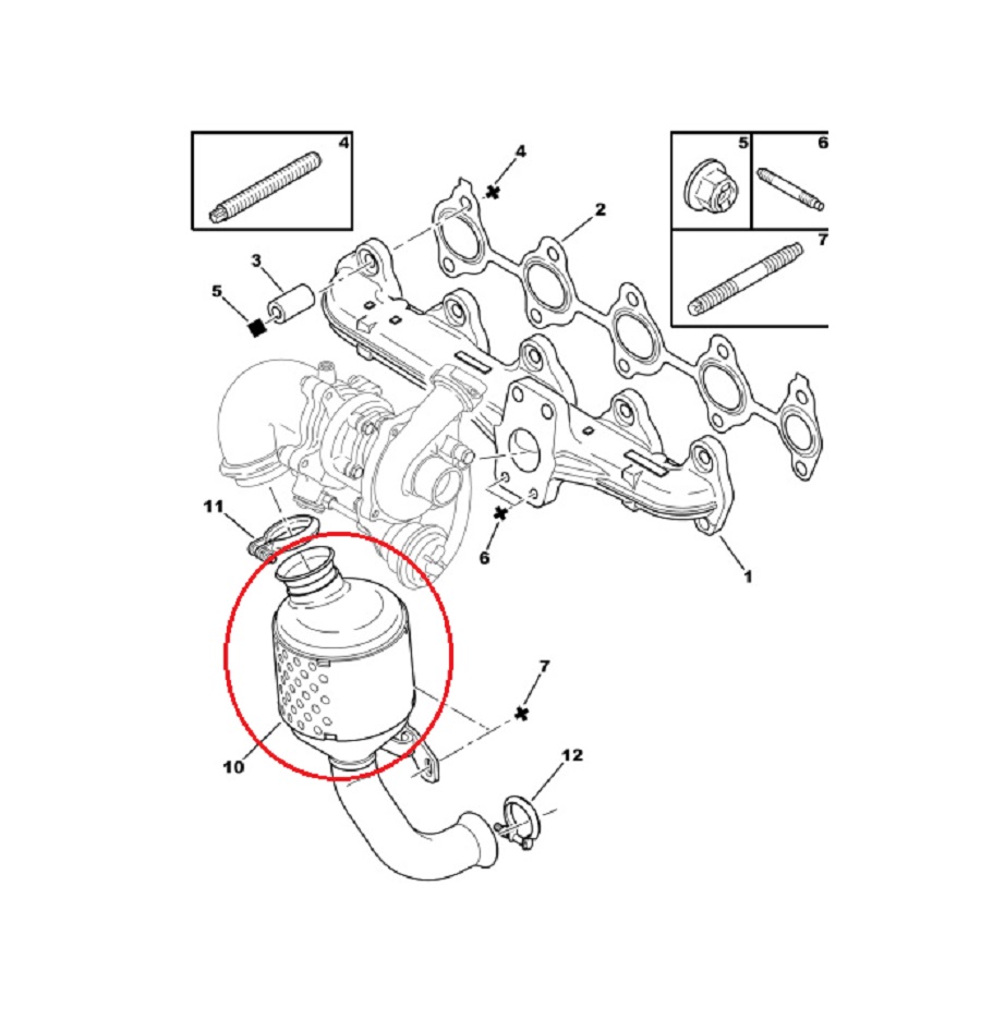

Sur ces autos, en perso j'ai eu le cas, sur une 206 1.4 HDI ( 250000 km ) et utilisée sur des petits parcours, perte de puissance, voyant défaut moteur allumé et à la valise = rien. Cela provenait en fait du pot catalytique qui était complètement bouché et après nettoyage, le moteur a retrouvé sa puissance.
Si le faisceau a cramé il se peut qu'il y ait un rapport avec ce pot catalytique très proche du moteur et qui bouché rayonne encore plus en température .et + moteur en marche véhicule à l’arrêt.
Le câblage qui a brûlé est il proche du pot ?
Le pot catalytique est juste aprés le turbo
