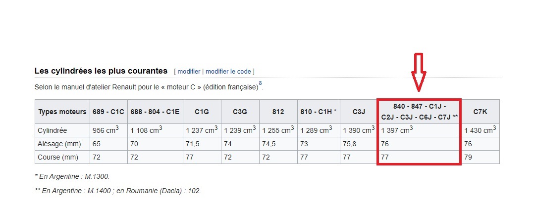

bedpp le sam 8 mai 2021 à 17:01
@Aston03
Pour identifier le type moteur sur ta Renault 18 voir le type sur carte grise ou plaque constructeur
https://fr.wikipedia.org/wiki/Moteur_Cl%C3%A9on-Fonte (Moteur Cléon-Fonte — Wikipédia)
ou sur ( fiable ? ) http://ptikem.free.fr/nds.htm#1878 (Les Renault 14 et 18 : identification)
ton moteur doit être un E/S, sur une mécanique d'origine c'est une plaquette :
Voir : http://c.papy.free.fr/autotitre/original/reparation_mot_Cleon.pdf
