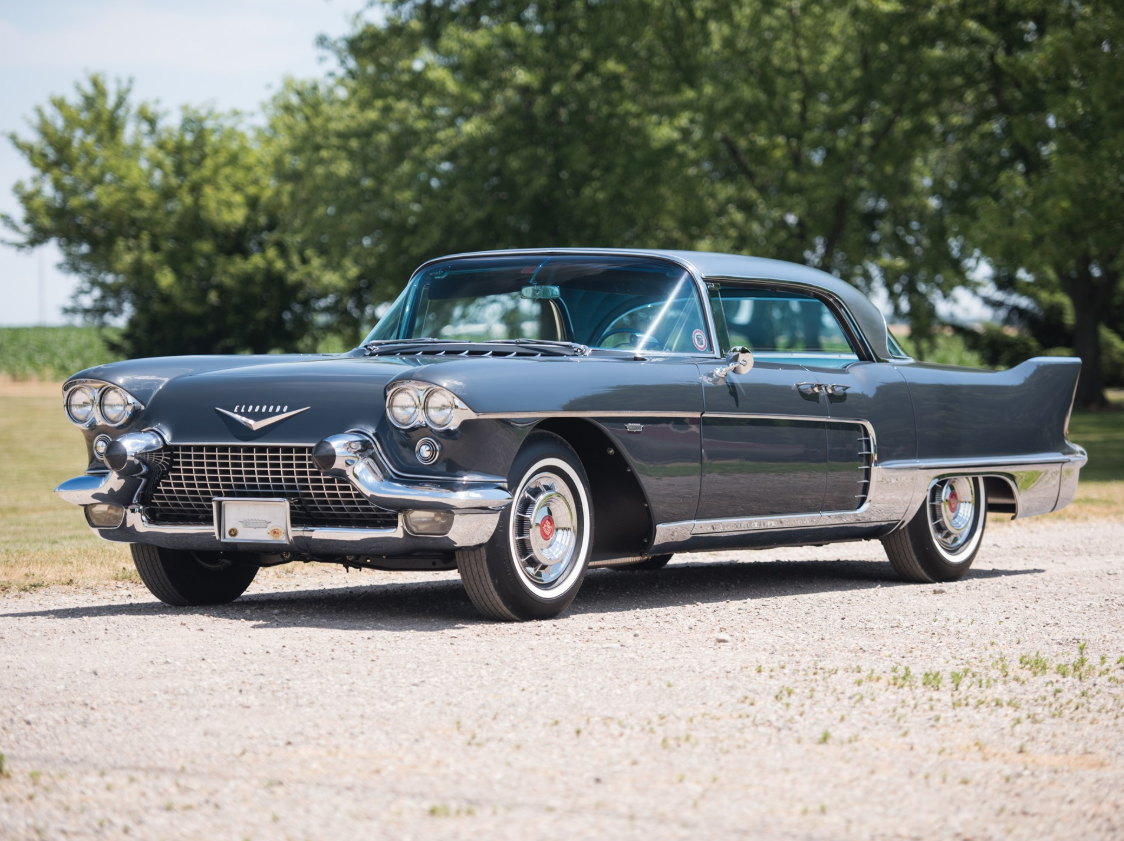

Deville70 | ![]() ![]() ![]() ![]() Cadillac Eldorado Brougham 1958, fabriquée à 304 exemplaire pour ce millésime. Modèle à part entière, correspondant à la série 70, type 7059 hardtop sedan (4 portes sans montant). Prix d' époque à $ 13 074 (environ le double d' une Cadillac classique). L' Eldorado Brougham était la réponse de Cadillac envers son concurrent direct Lincoln qui venait de commercialiser la Continental Mark II en 1956, au prix de $ 9 695, produite à 1 325 unités. |
