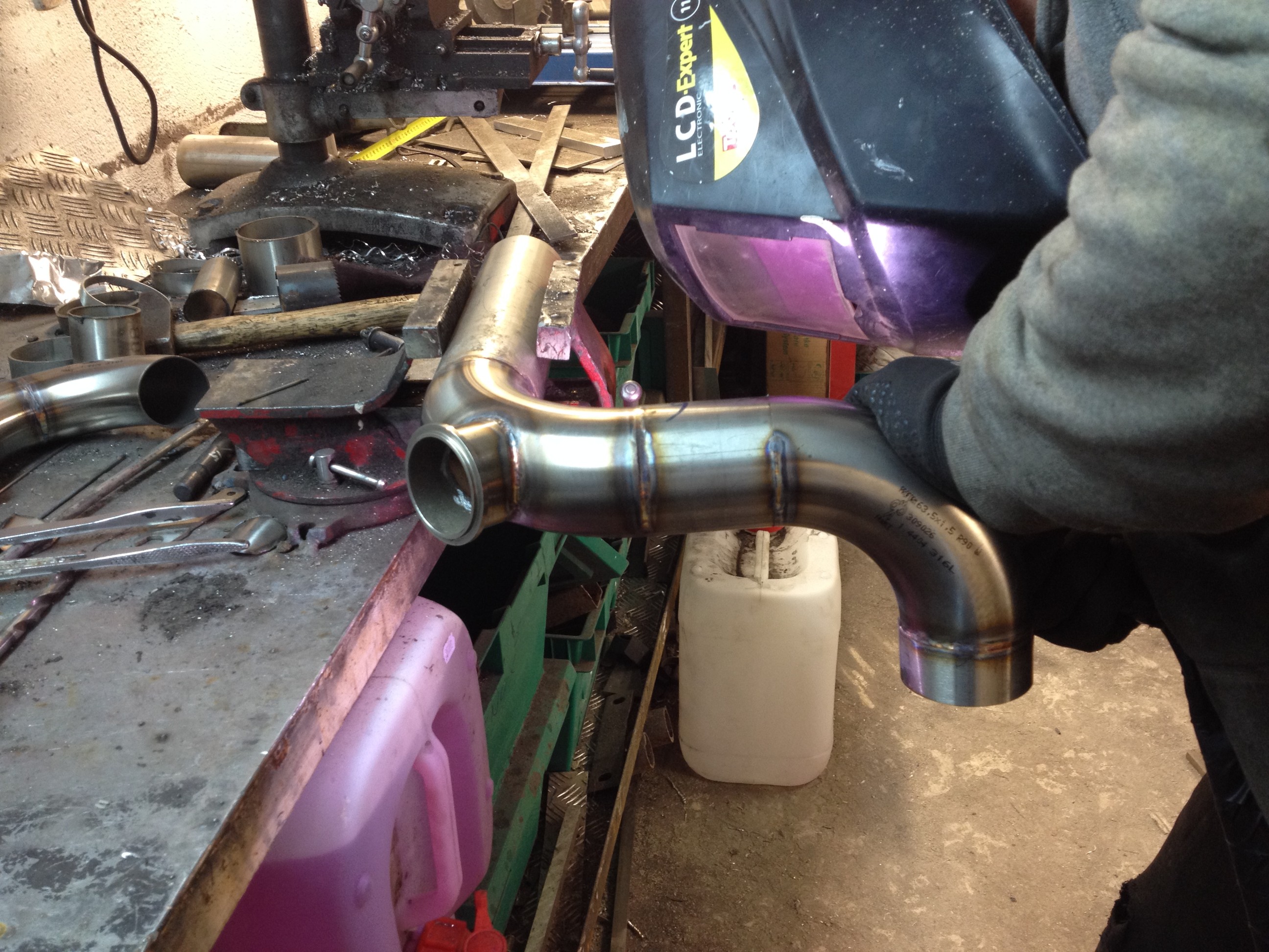

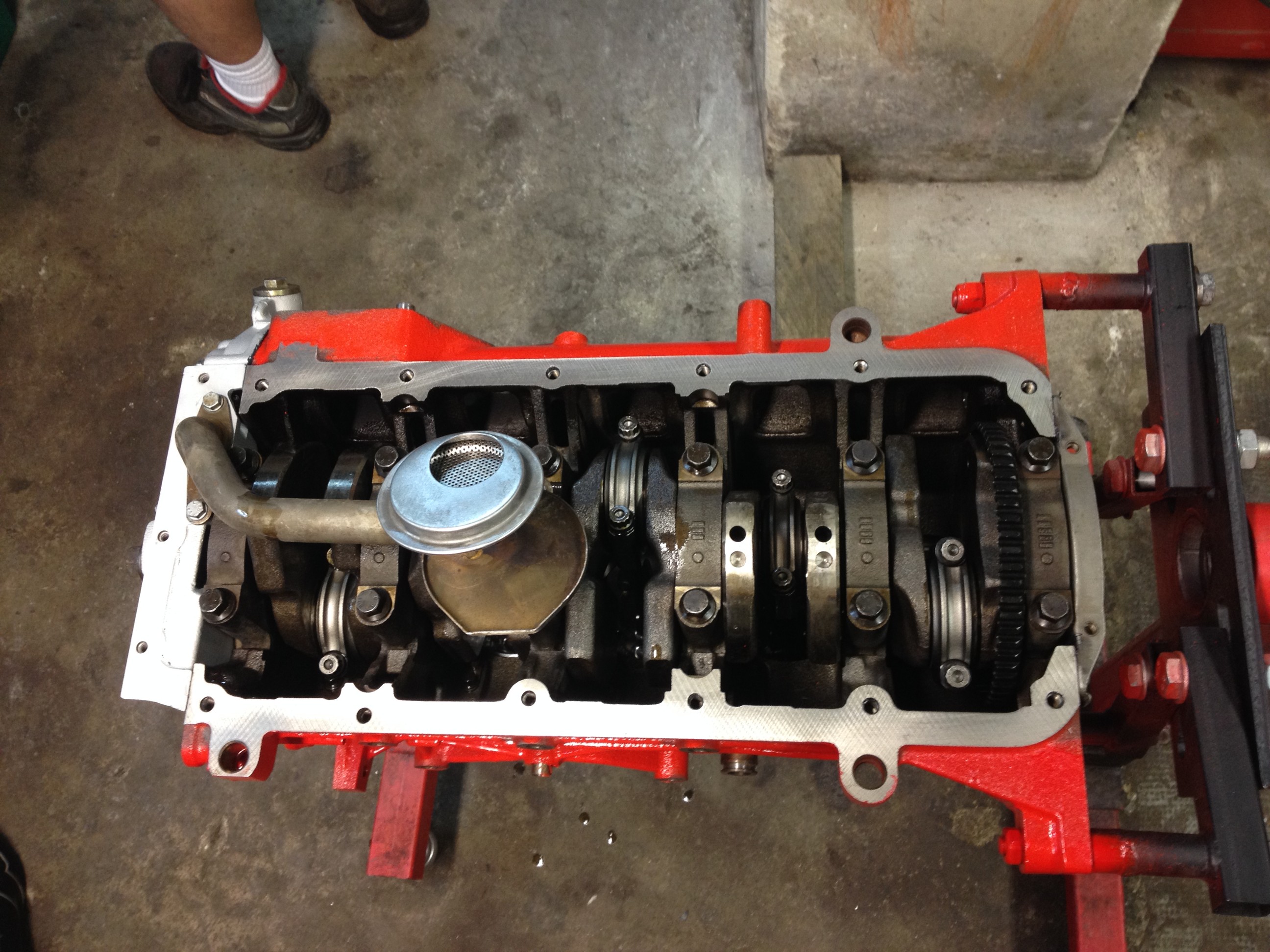

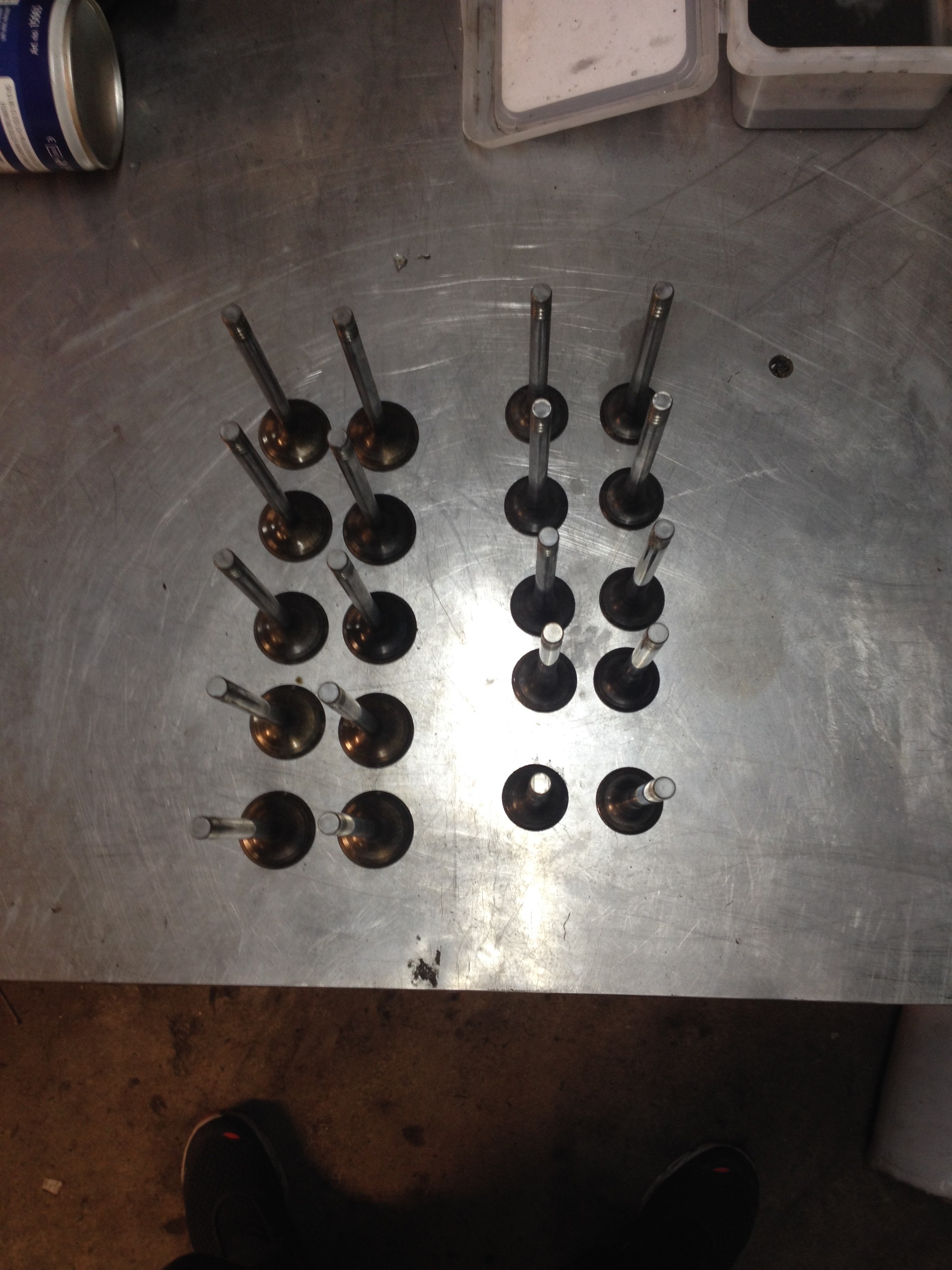

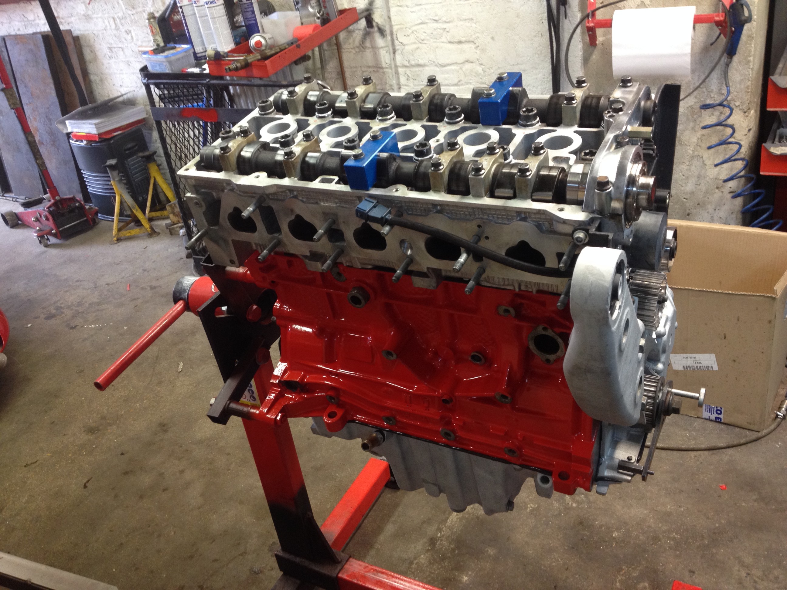

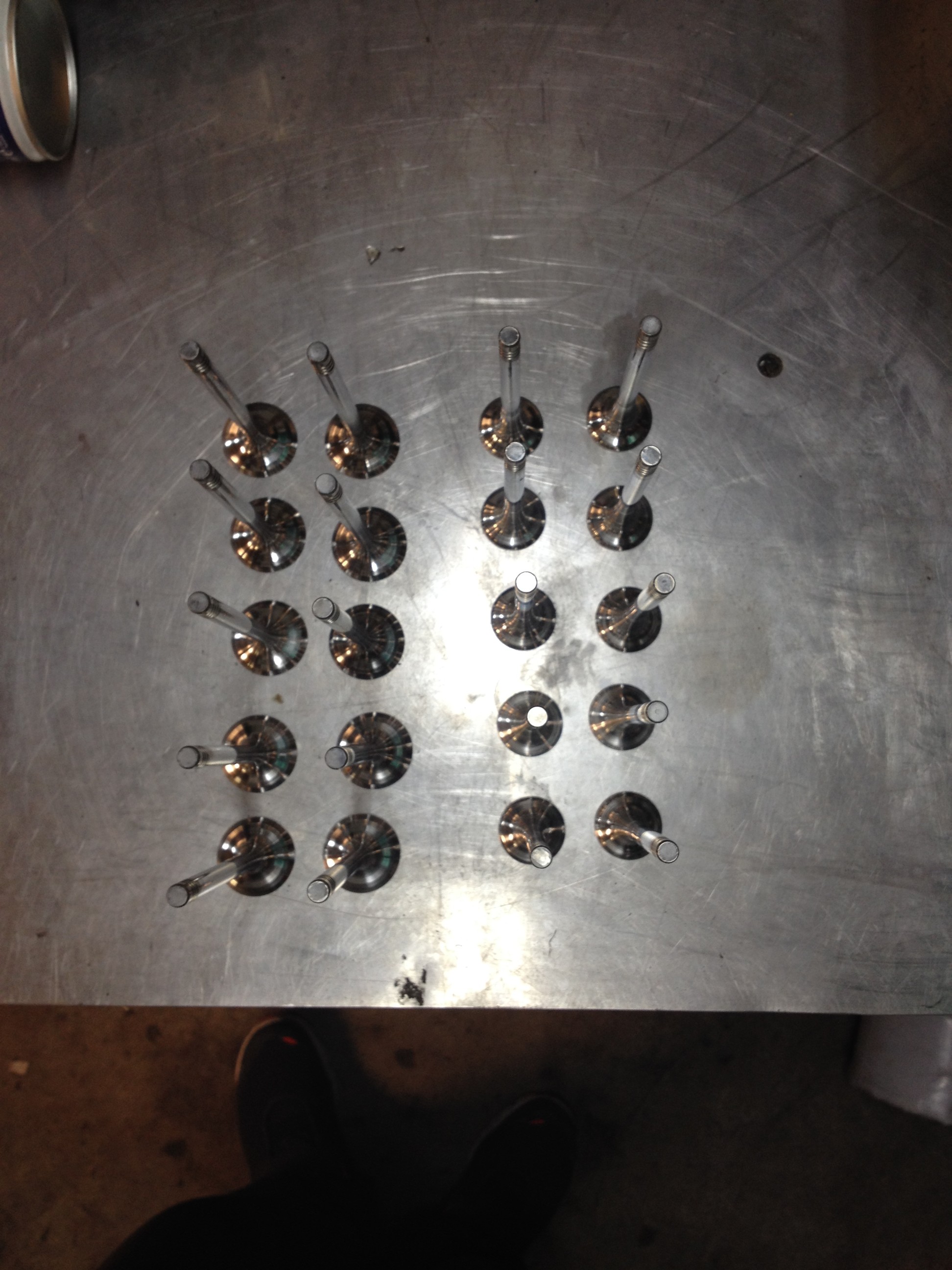

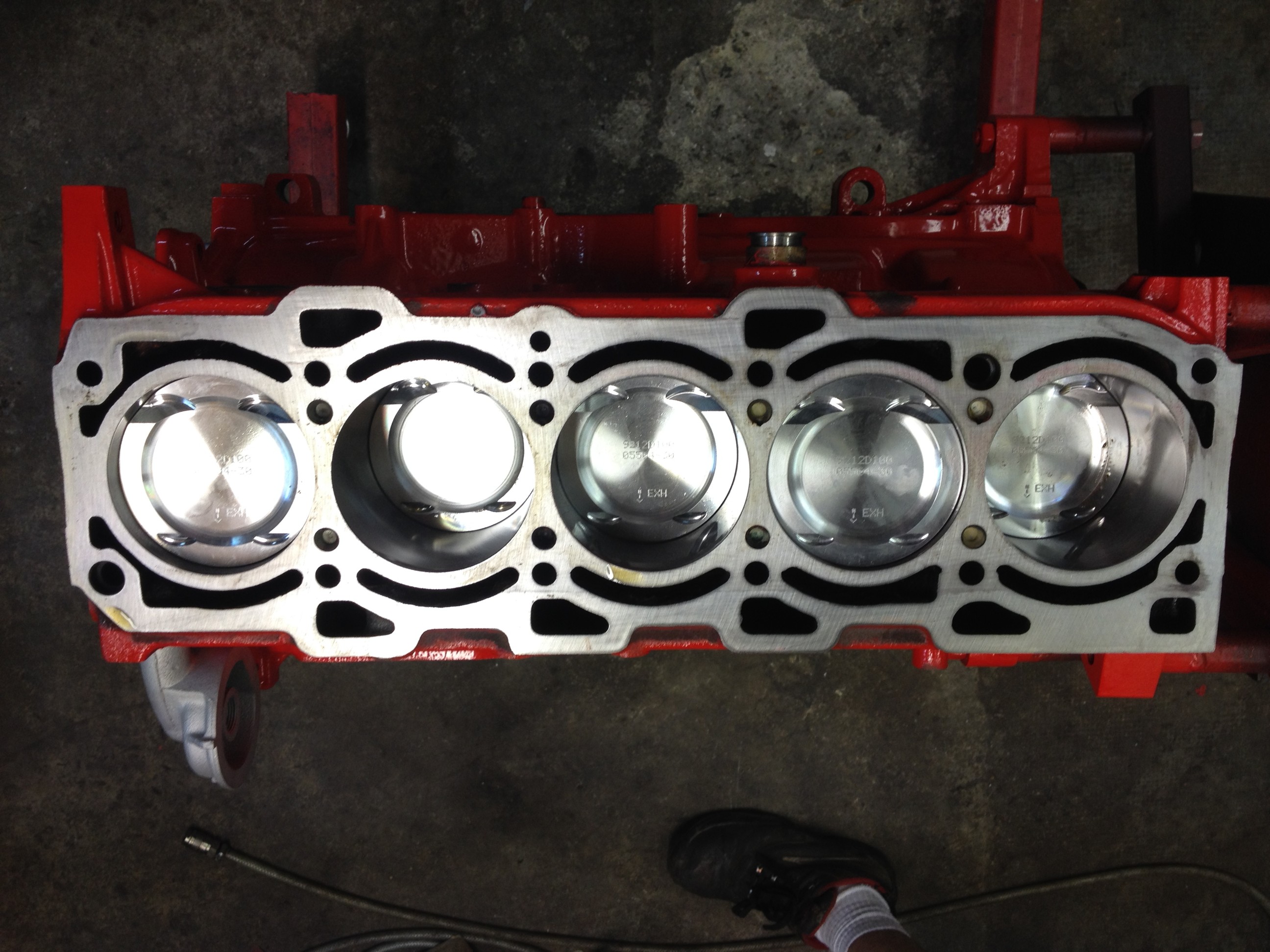

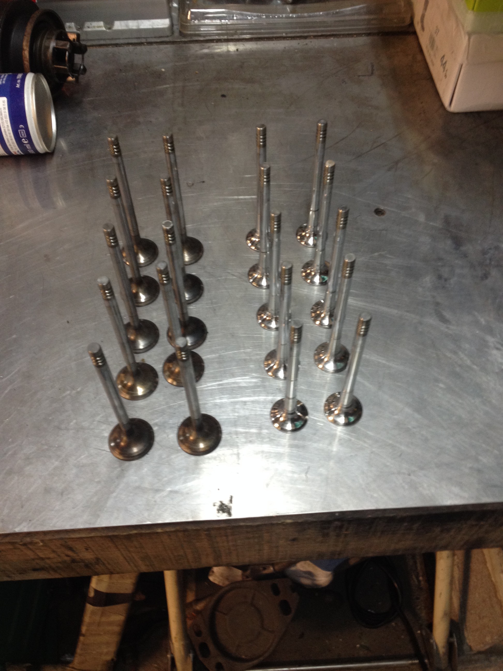

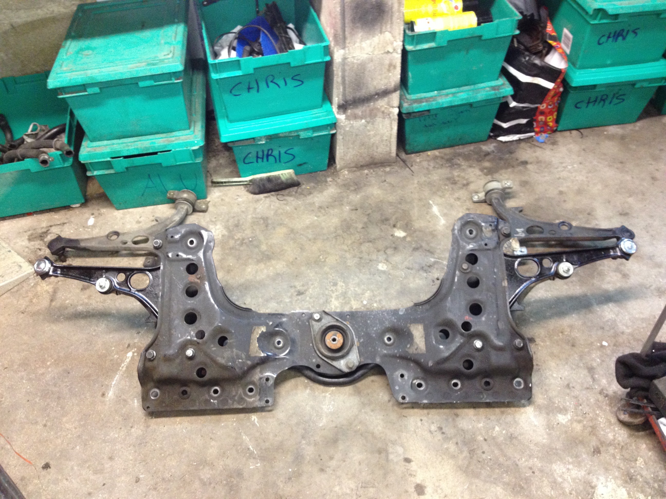

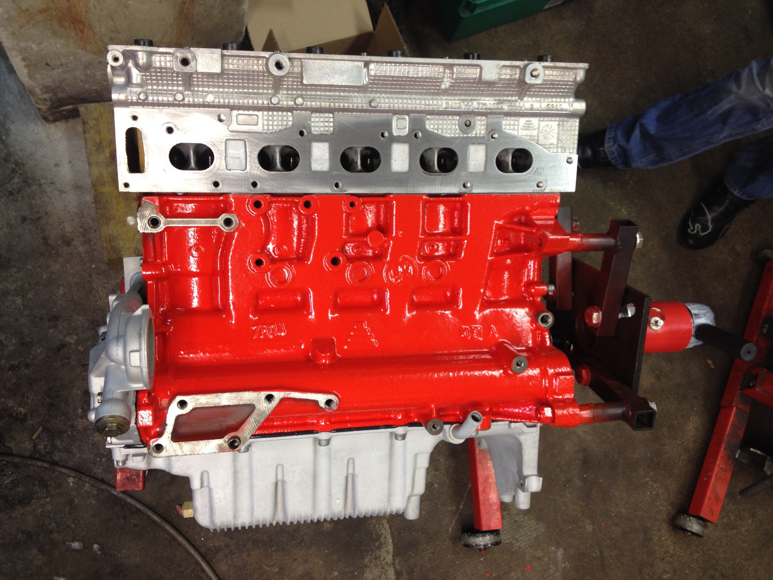

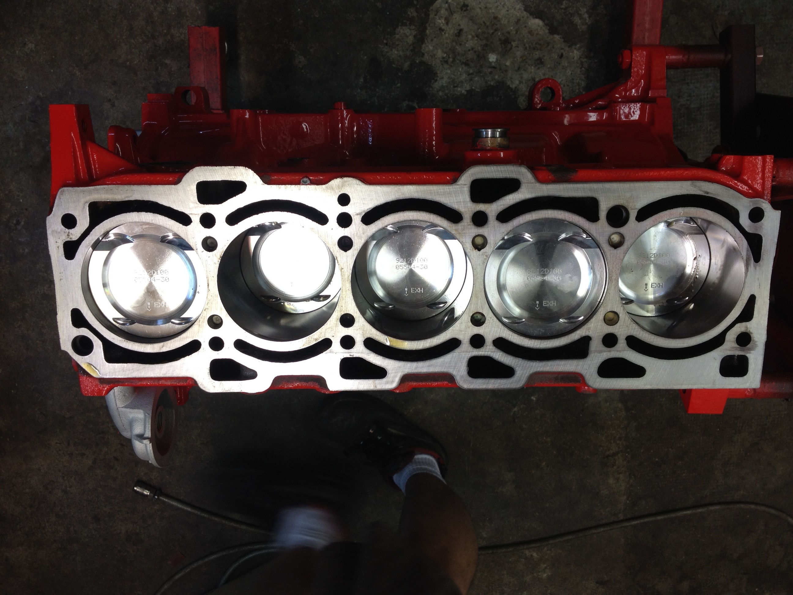

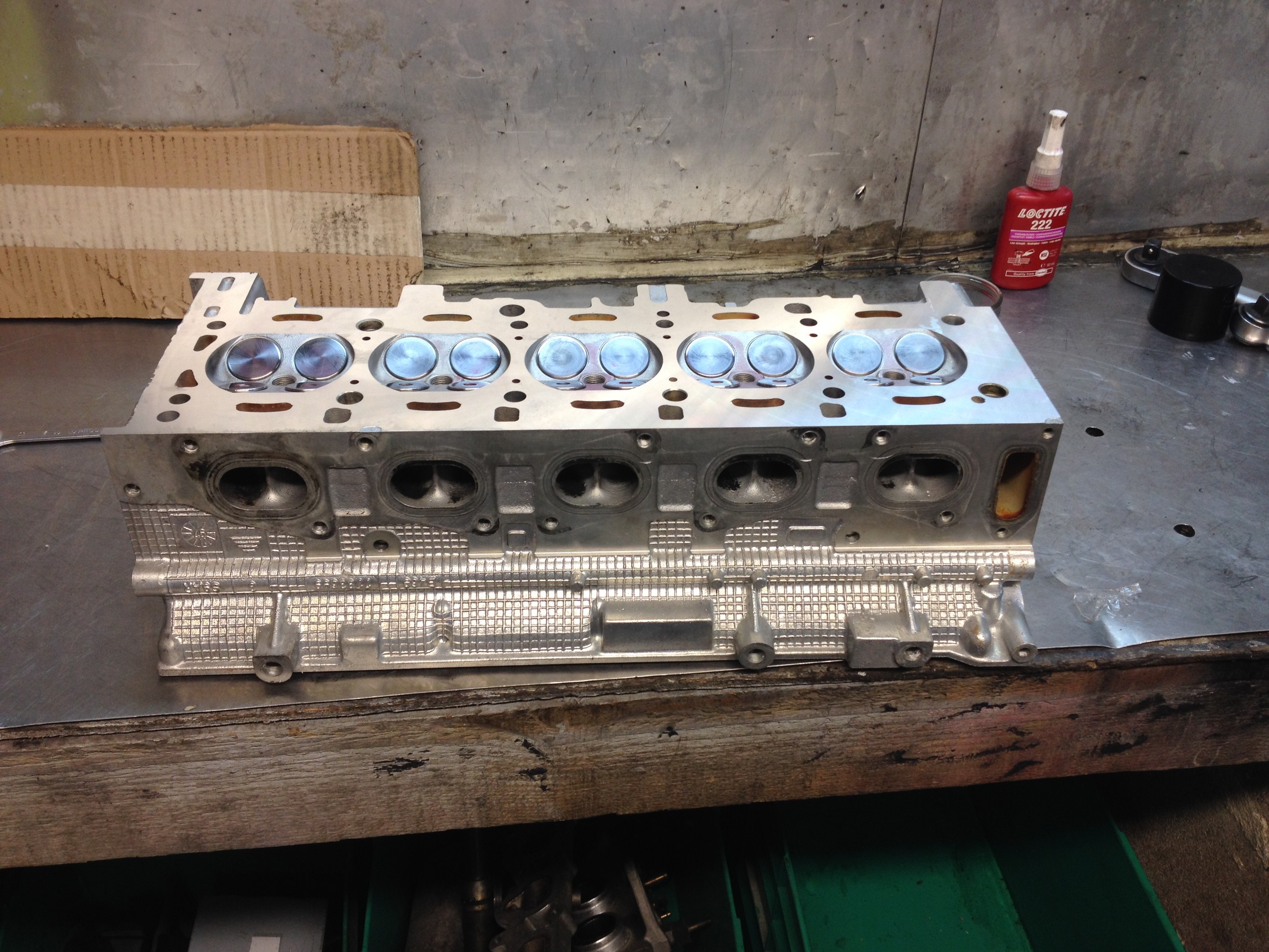

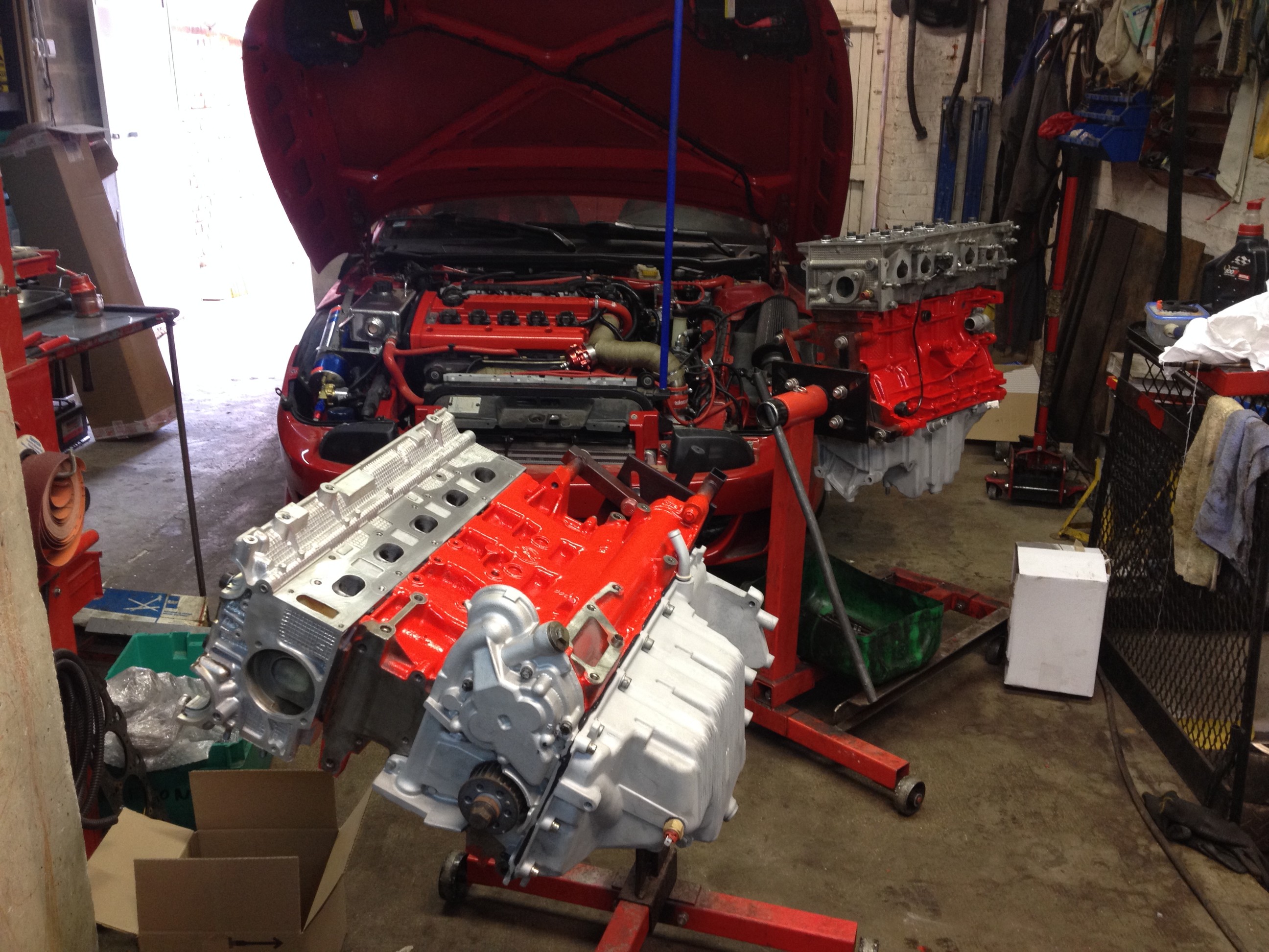

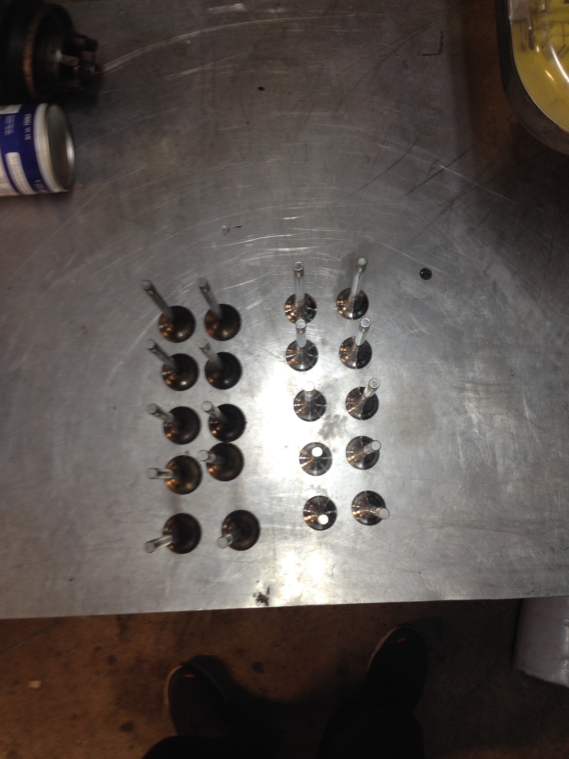

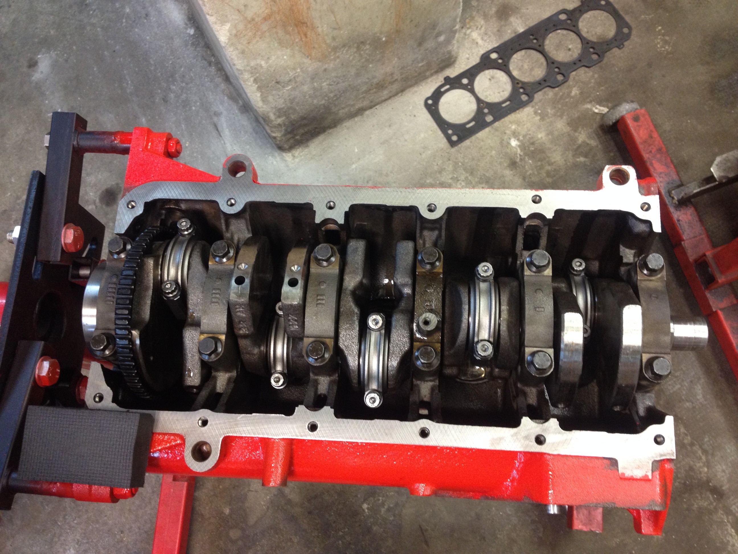

Et voilà c'est parti on avait commencé gentillement avec le frérot puis là on passe aux choses sérieuses on attaque
fabrication du piping

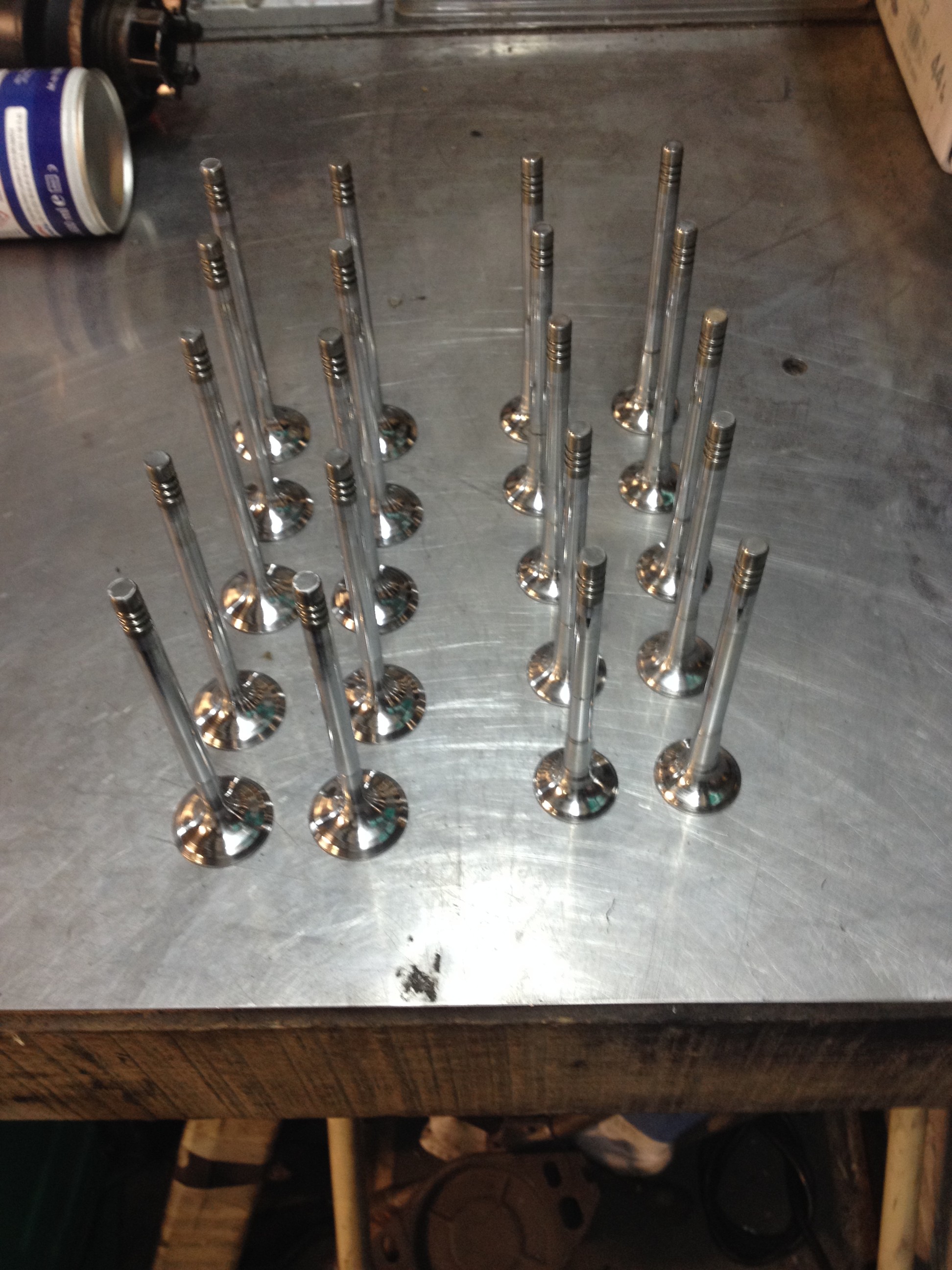

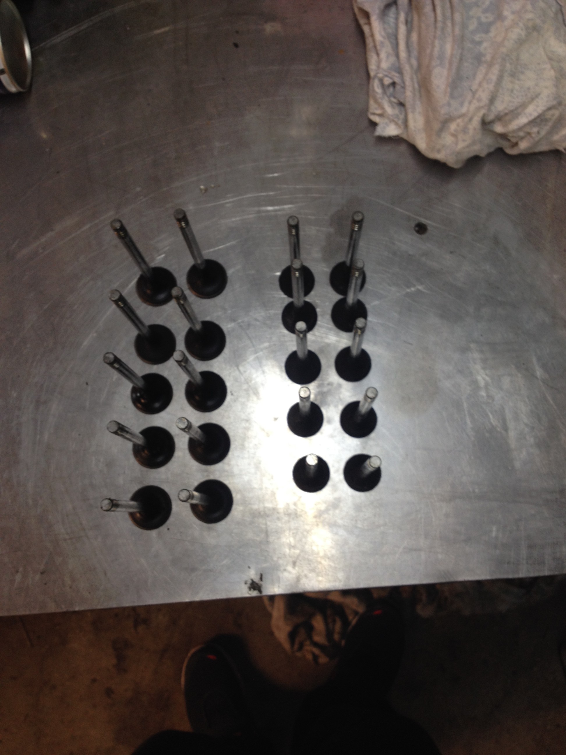

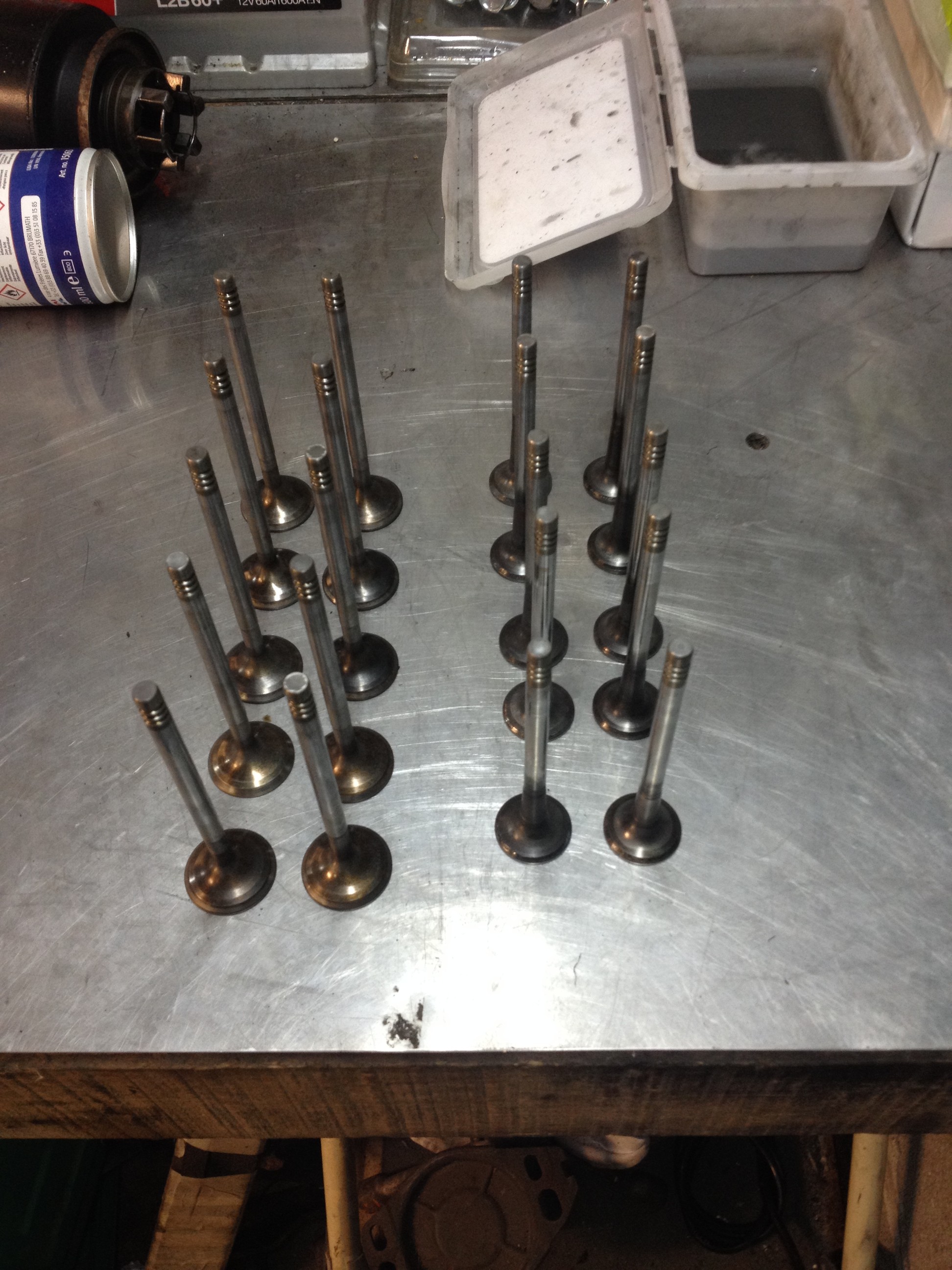

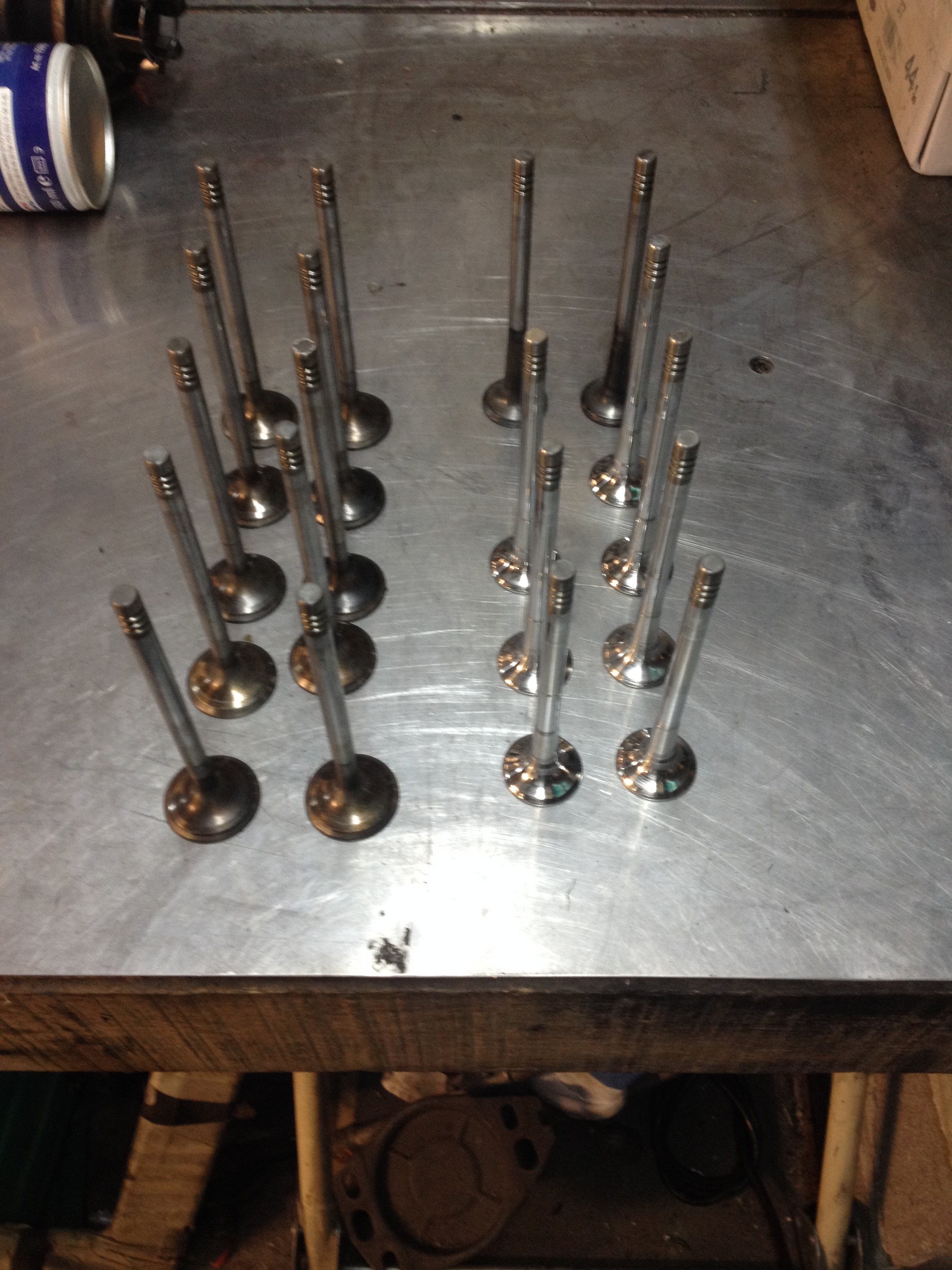

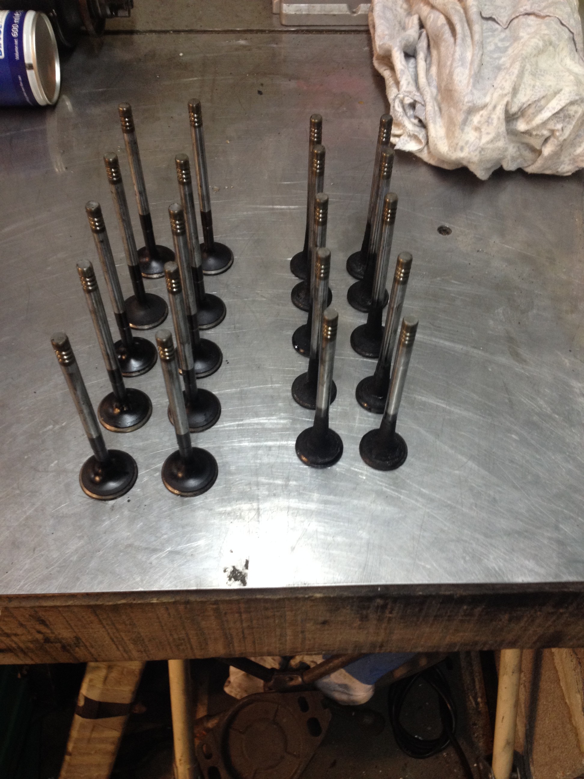

polissage des soupapes

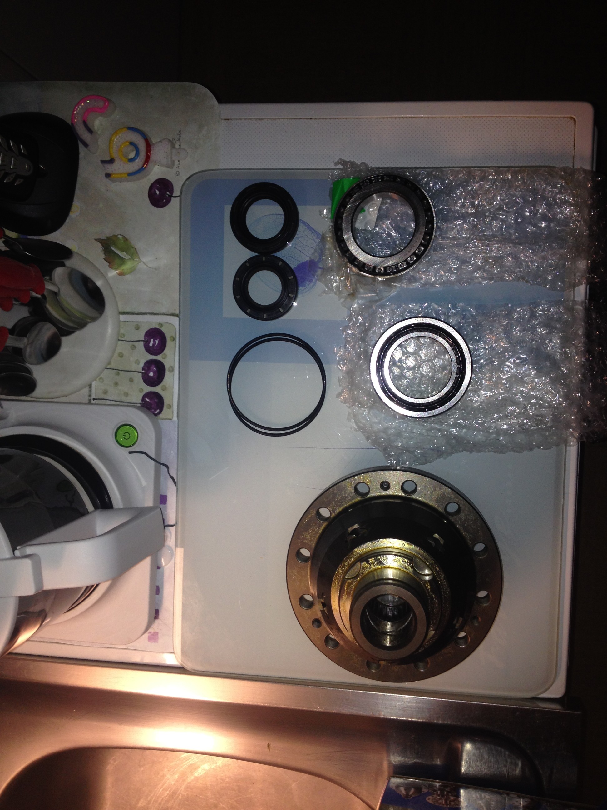

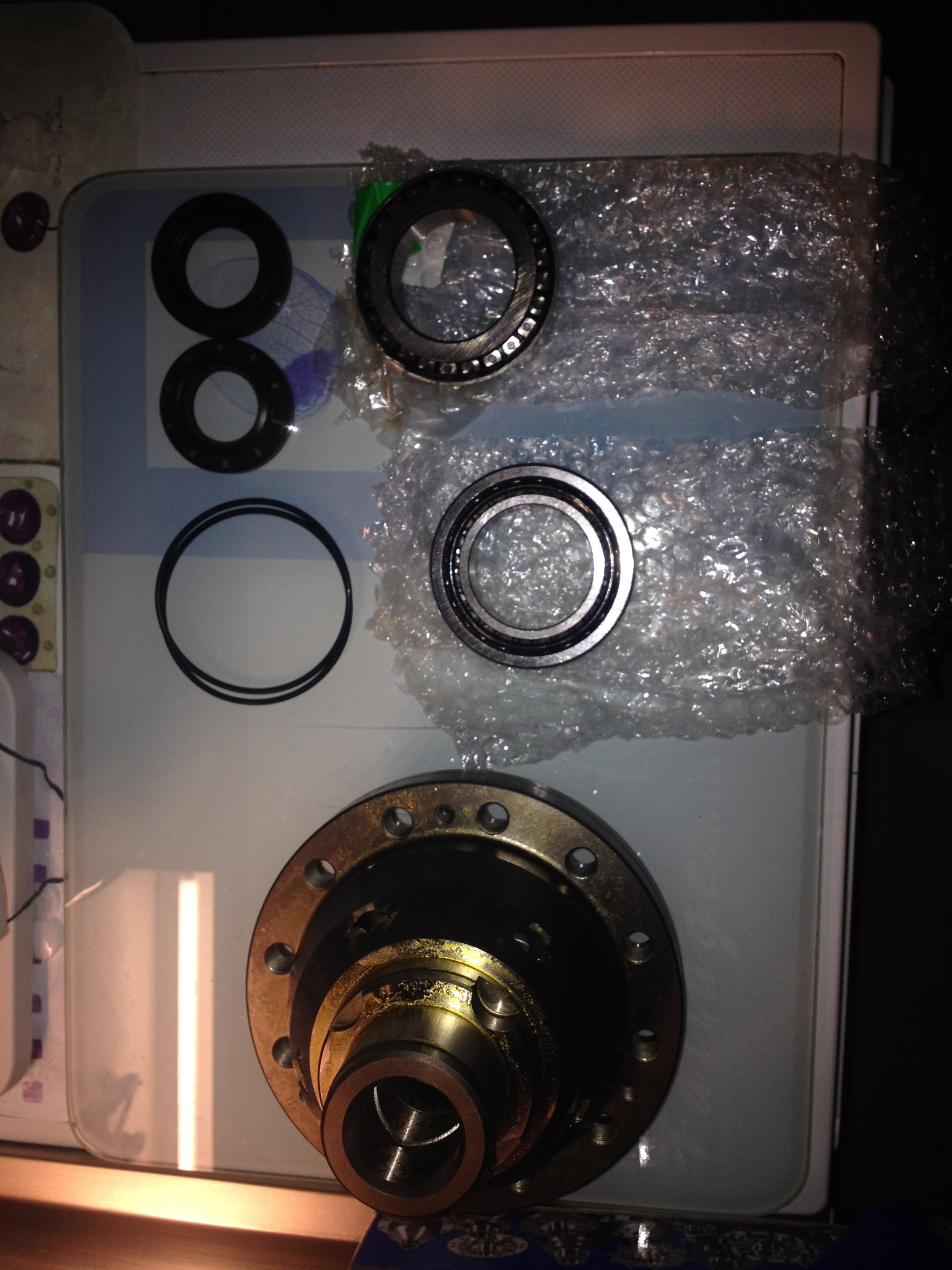

préparation du quaife car c'est bien beau d'avoir la gouache mais il faut la passer au sol.

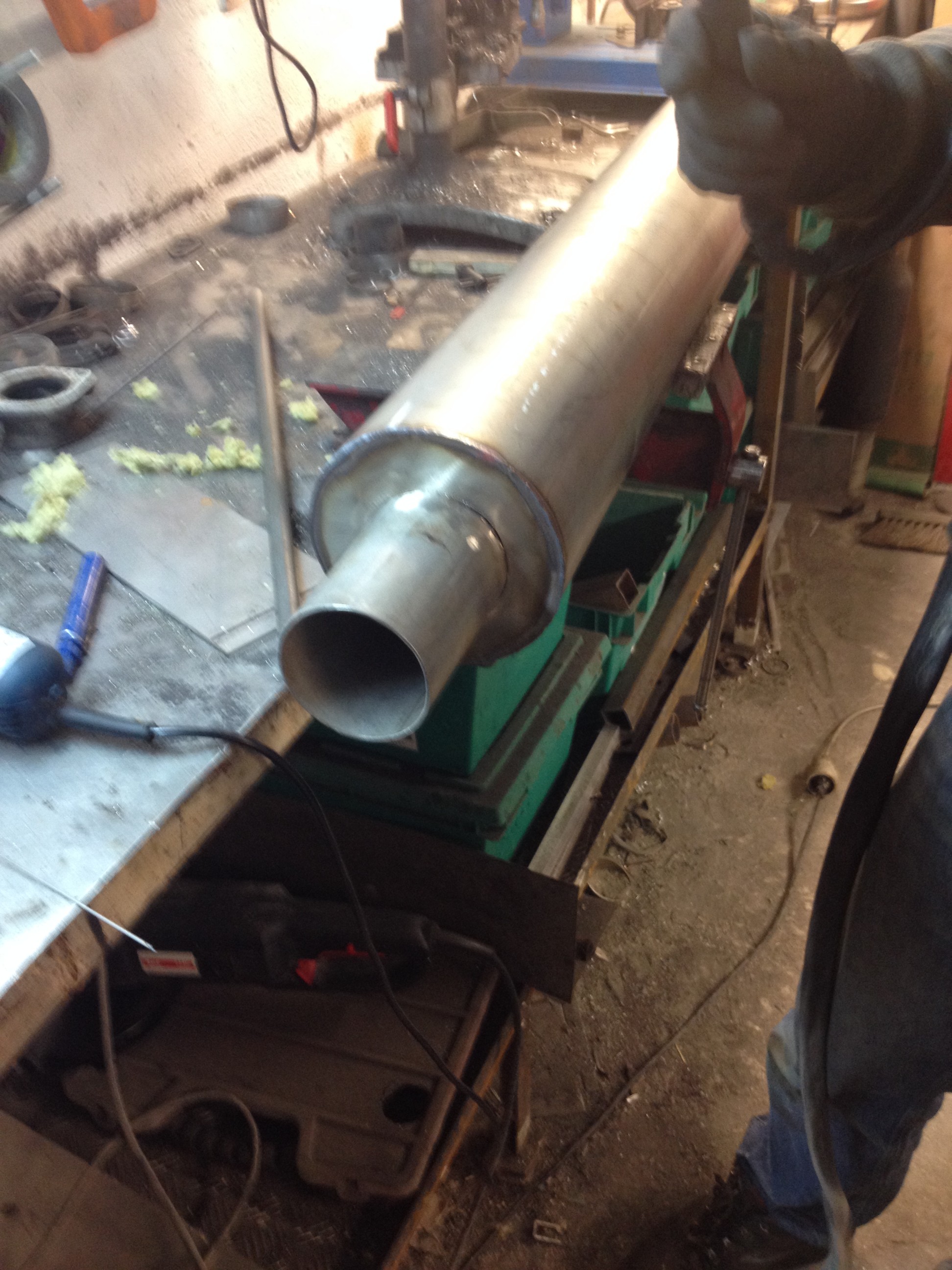

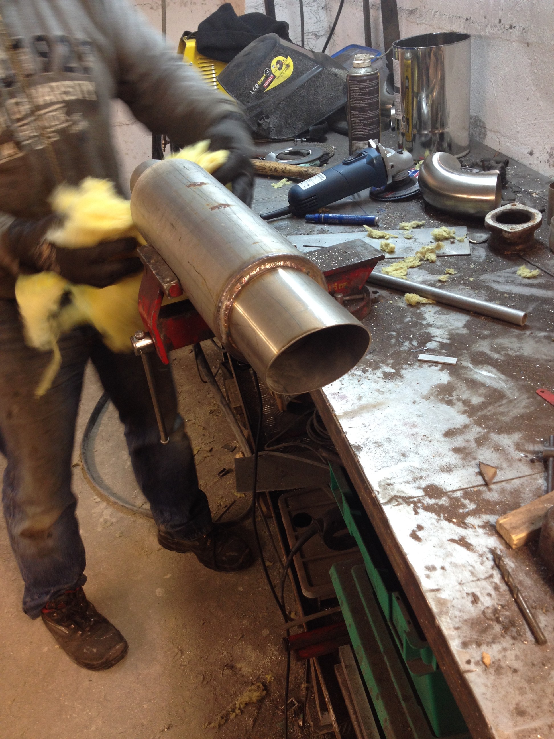

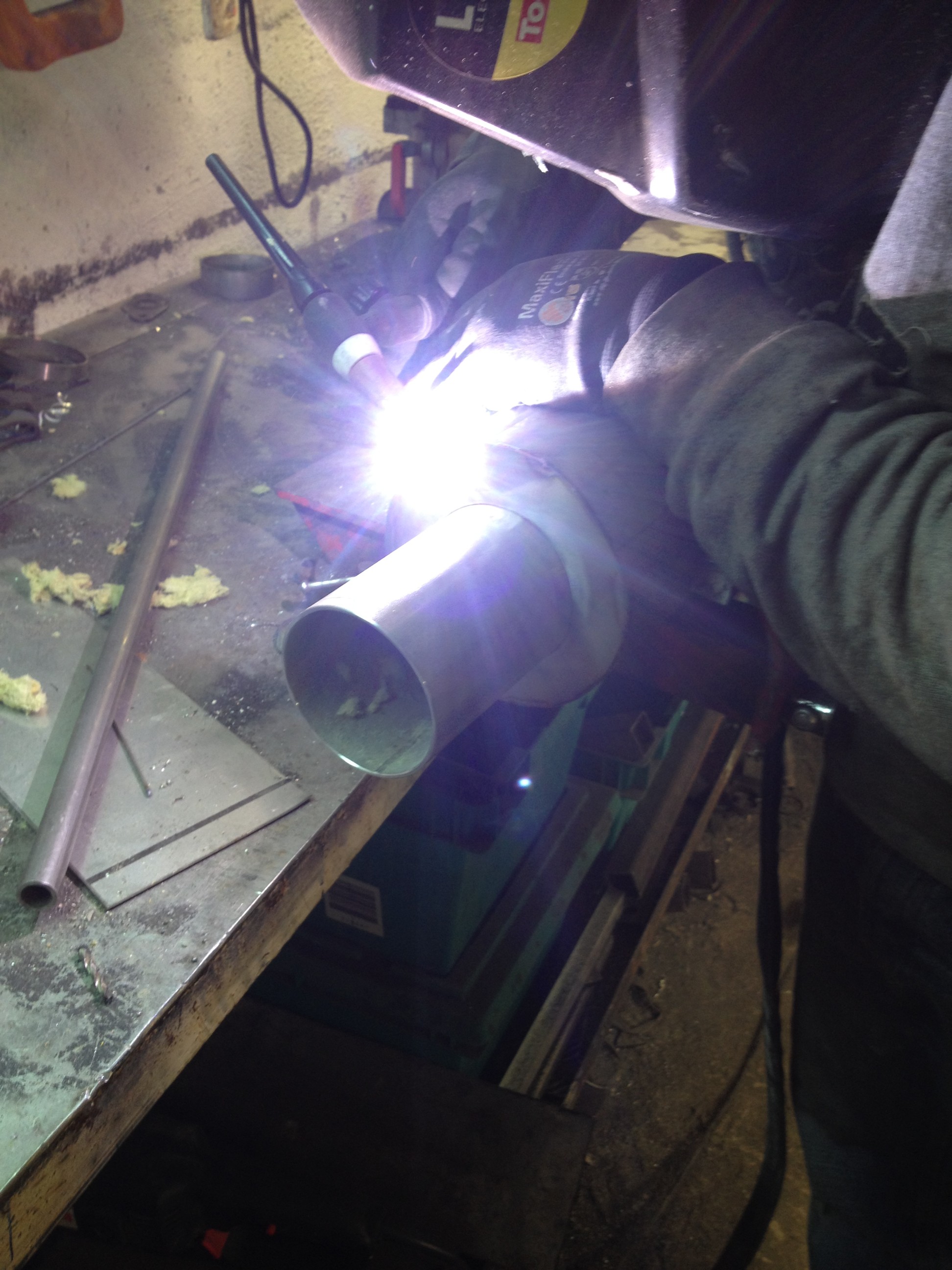

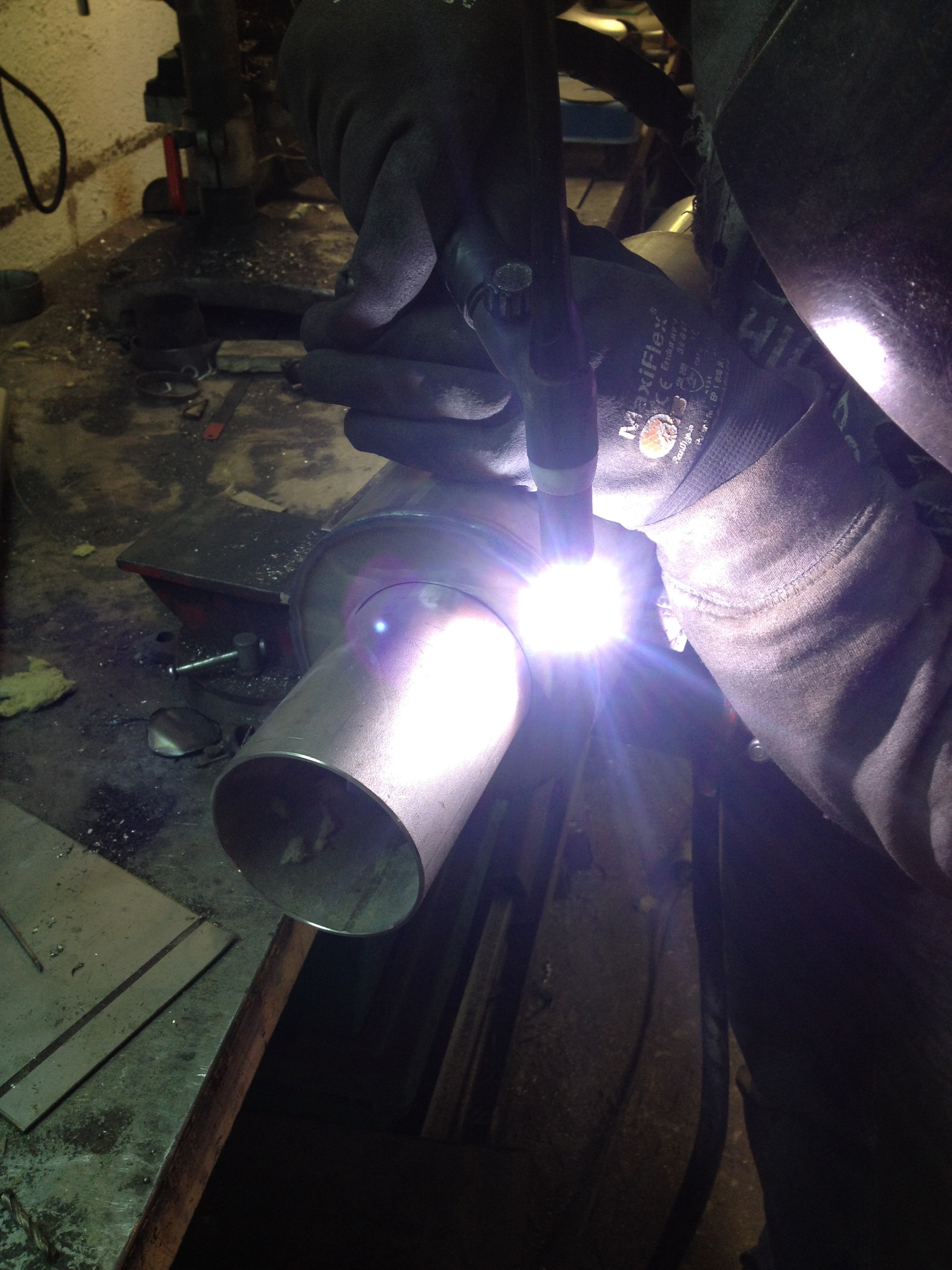

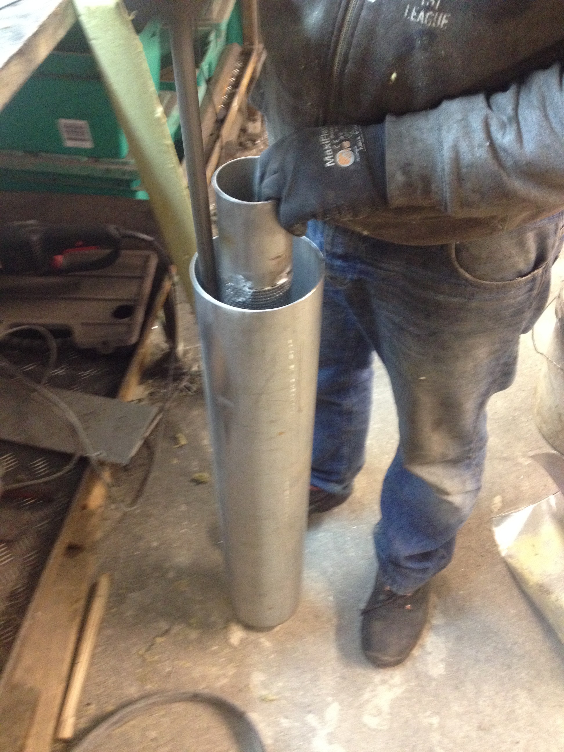

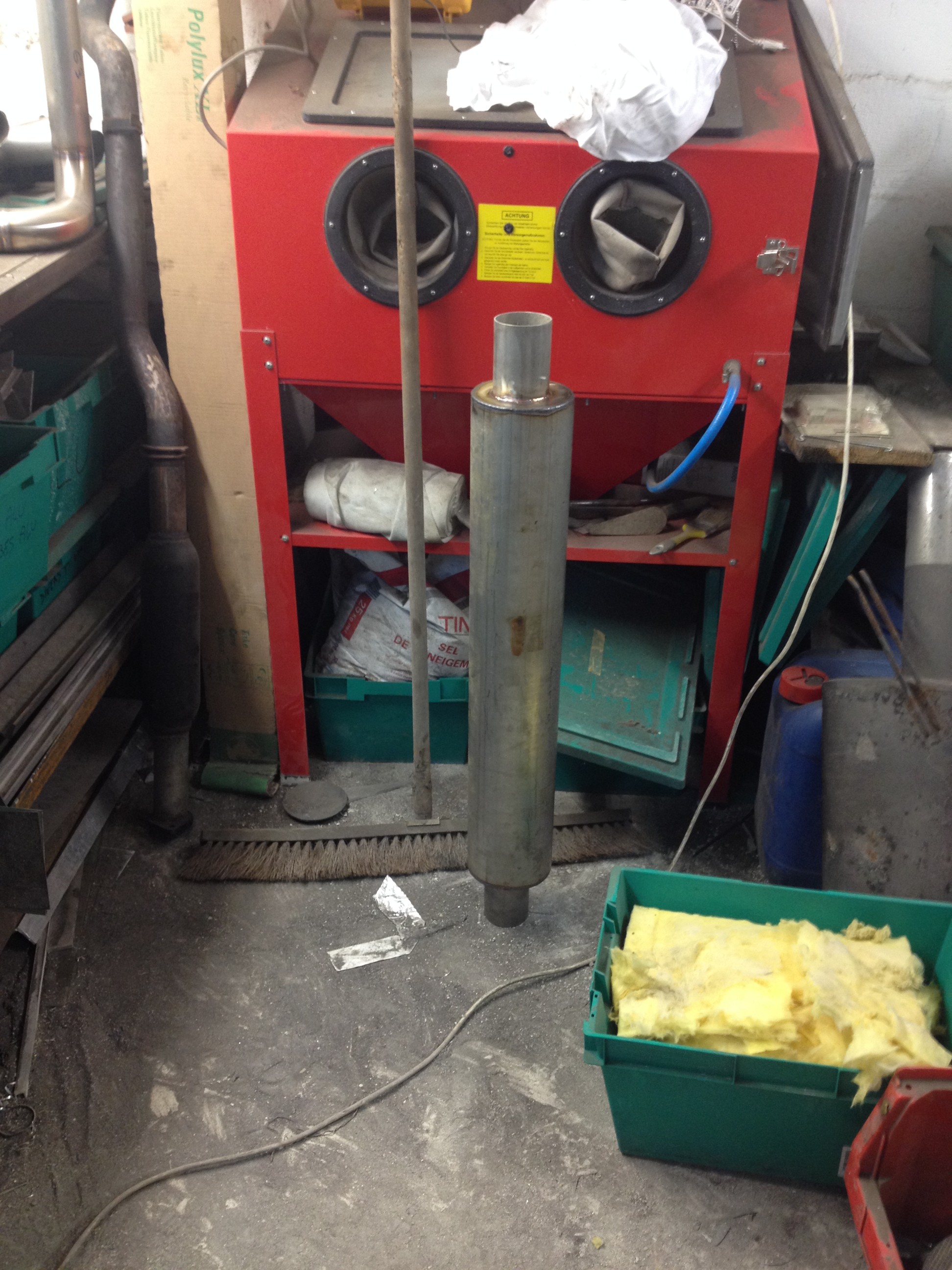

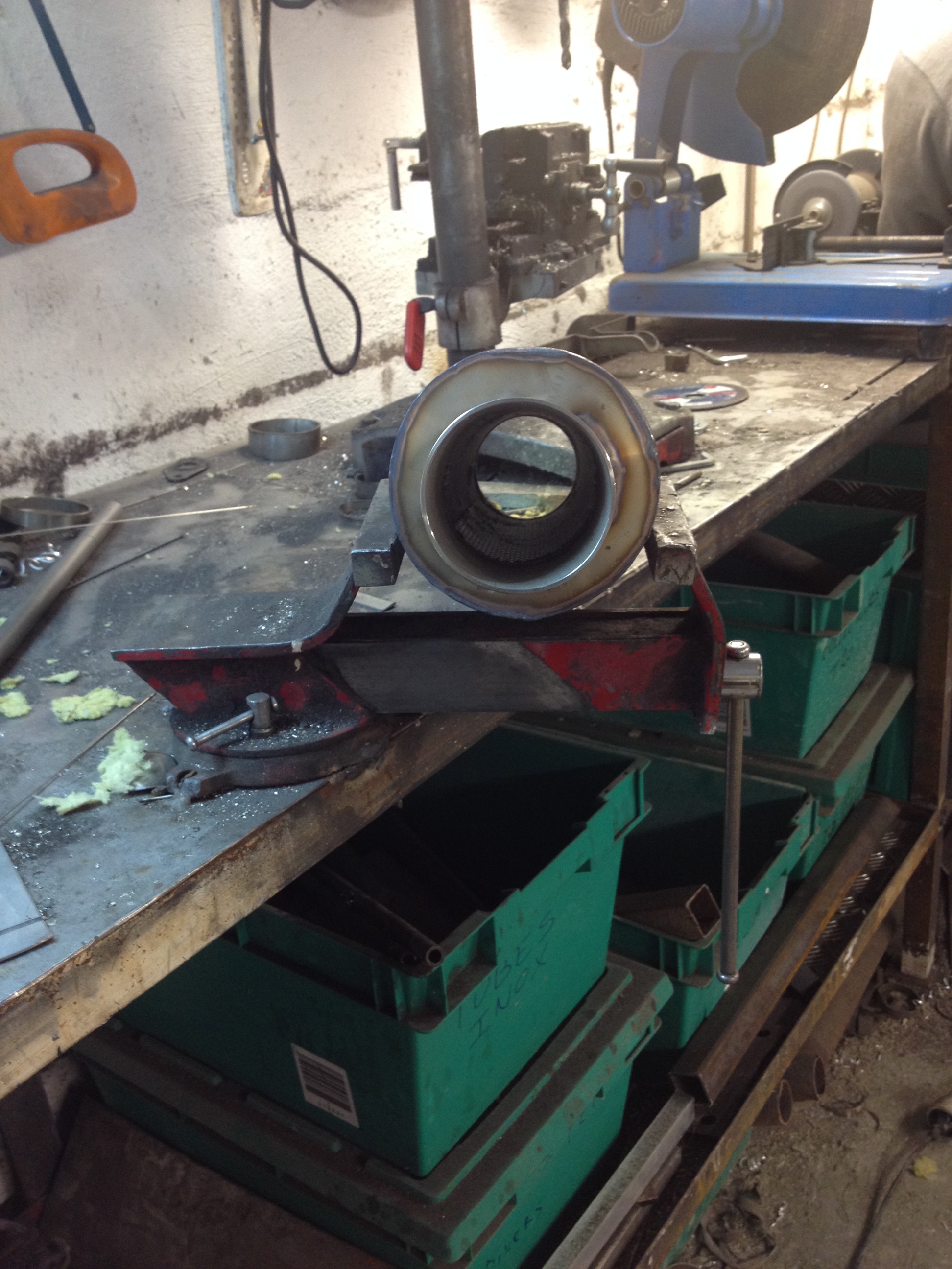

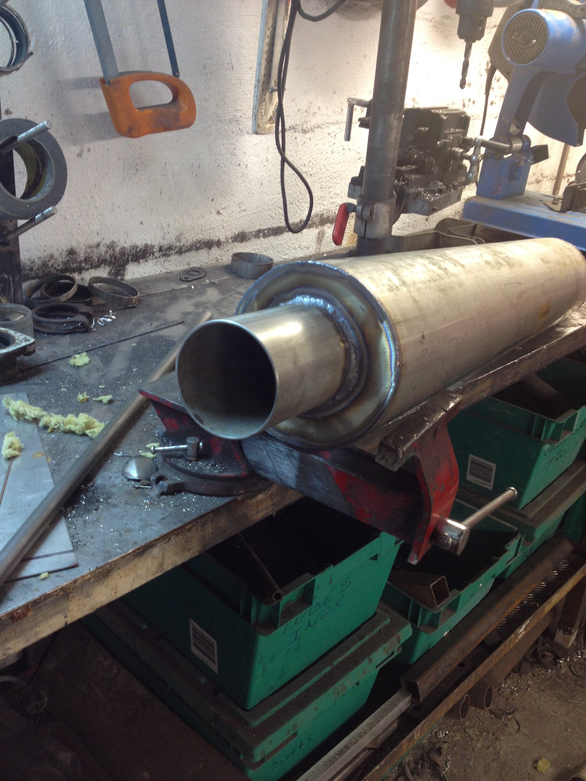

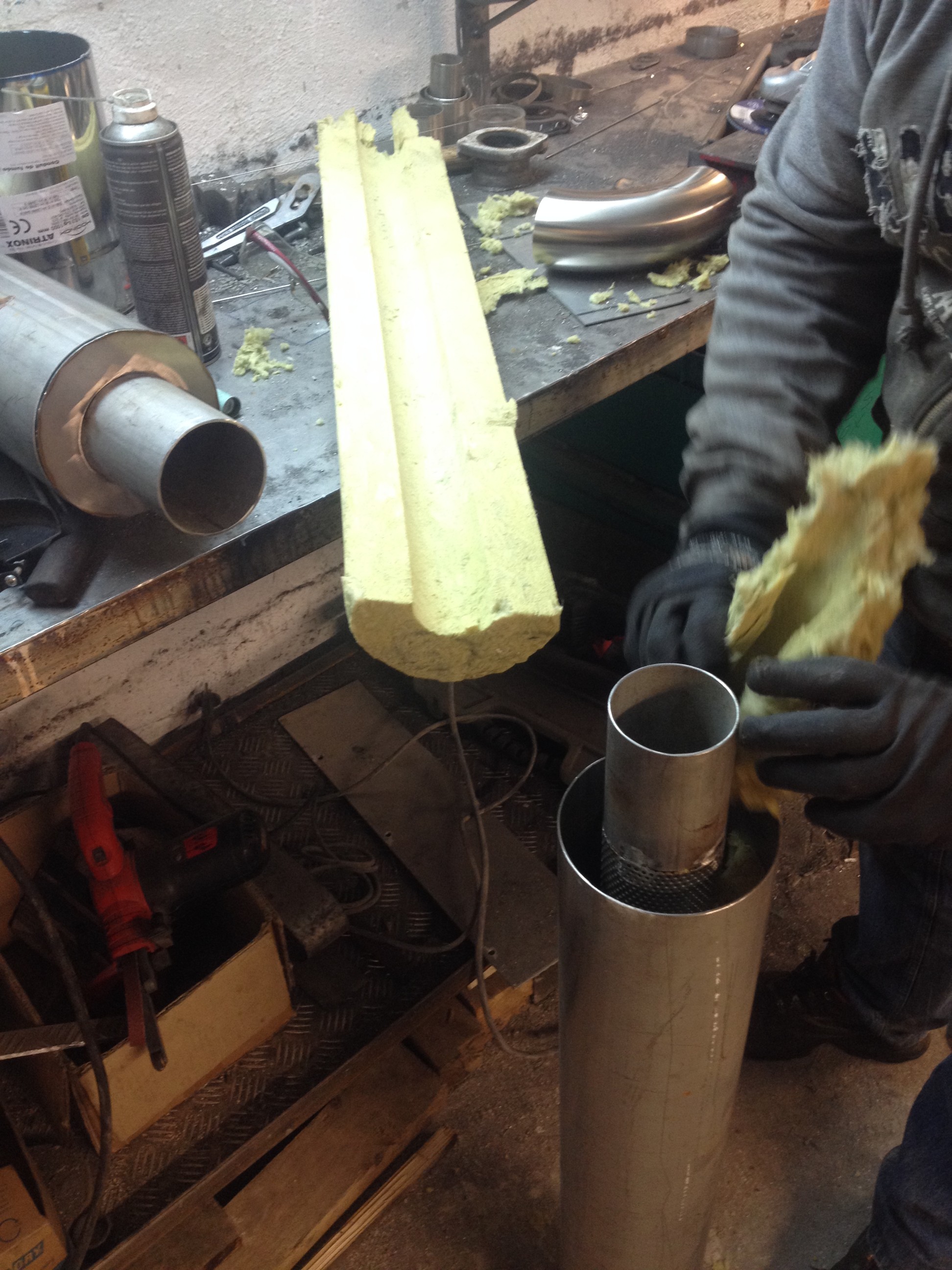

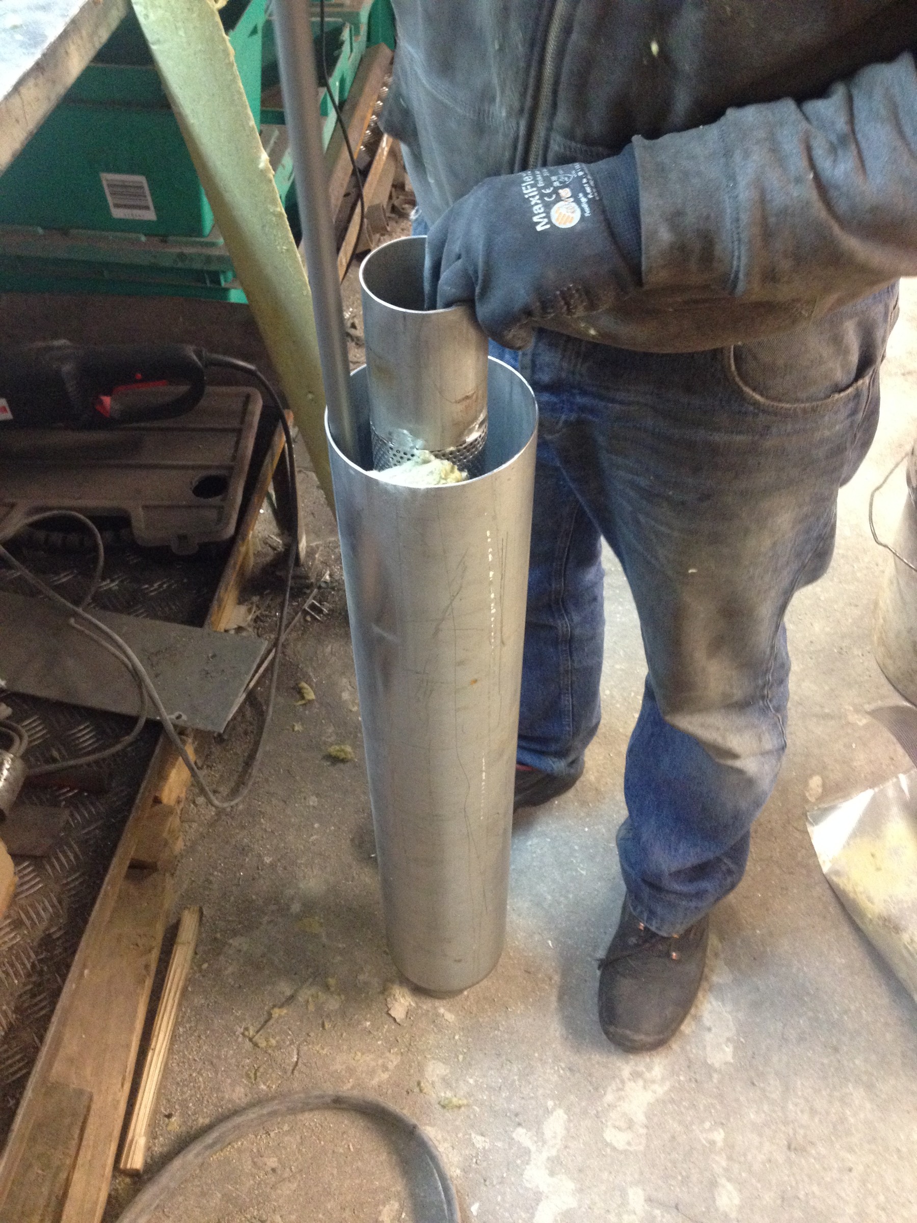

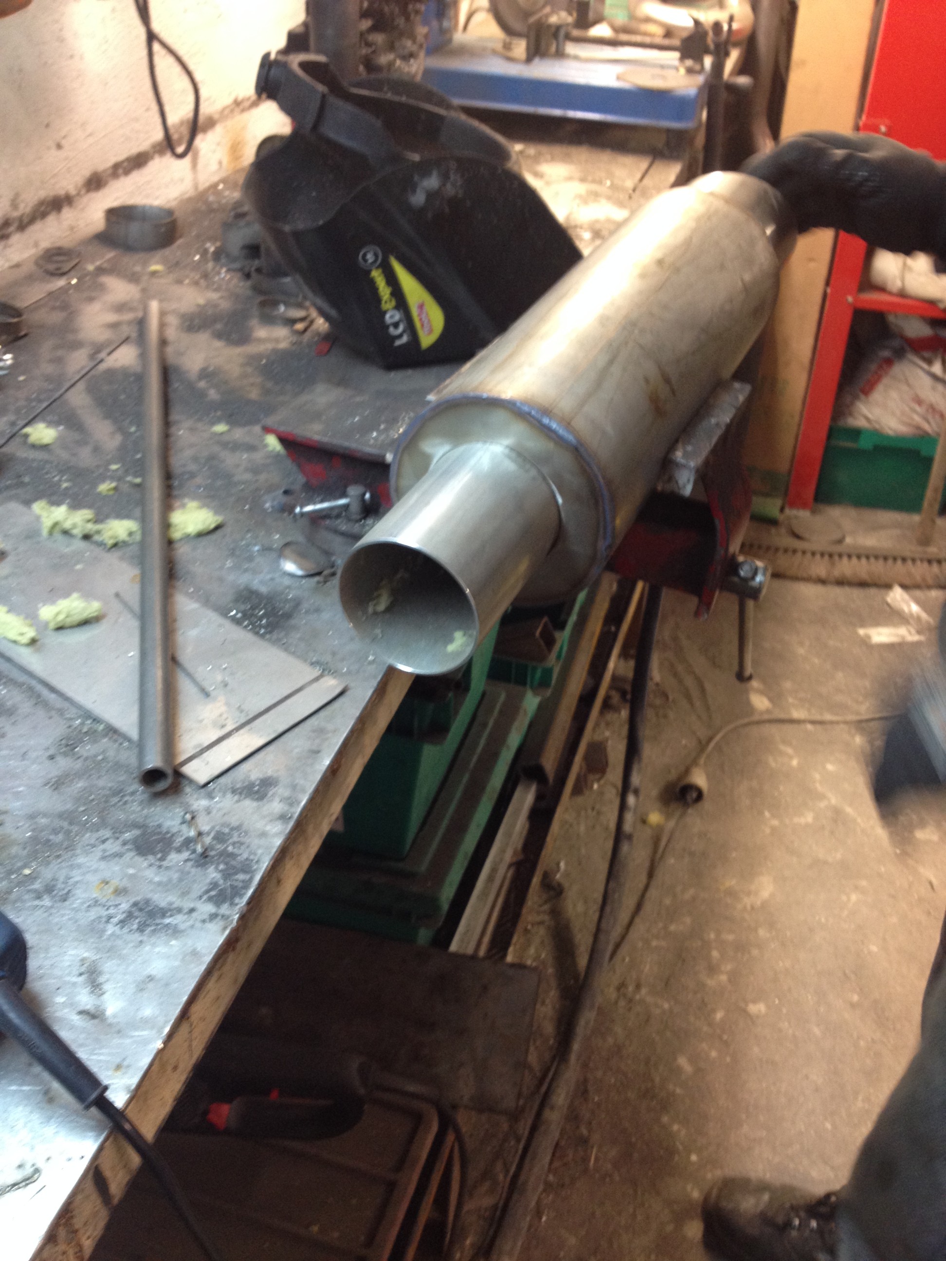

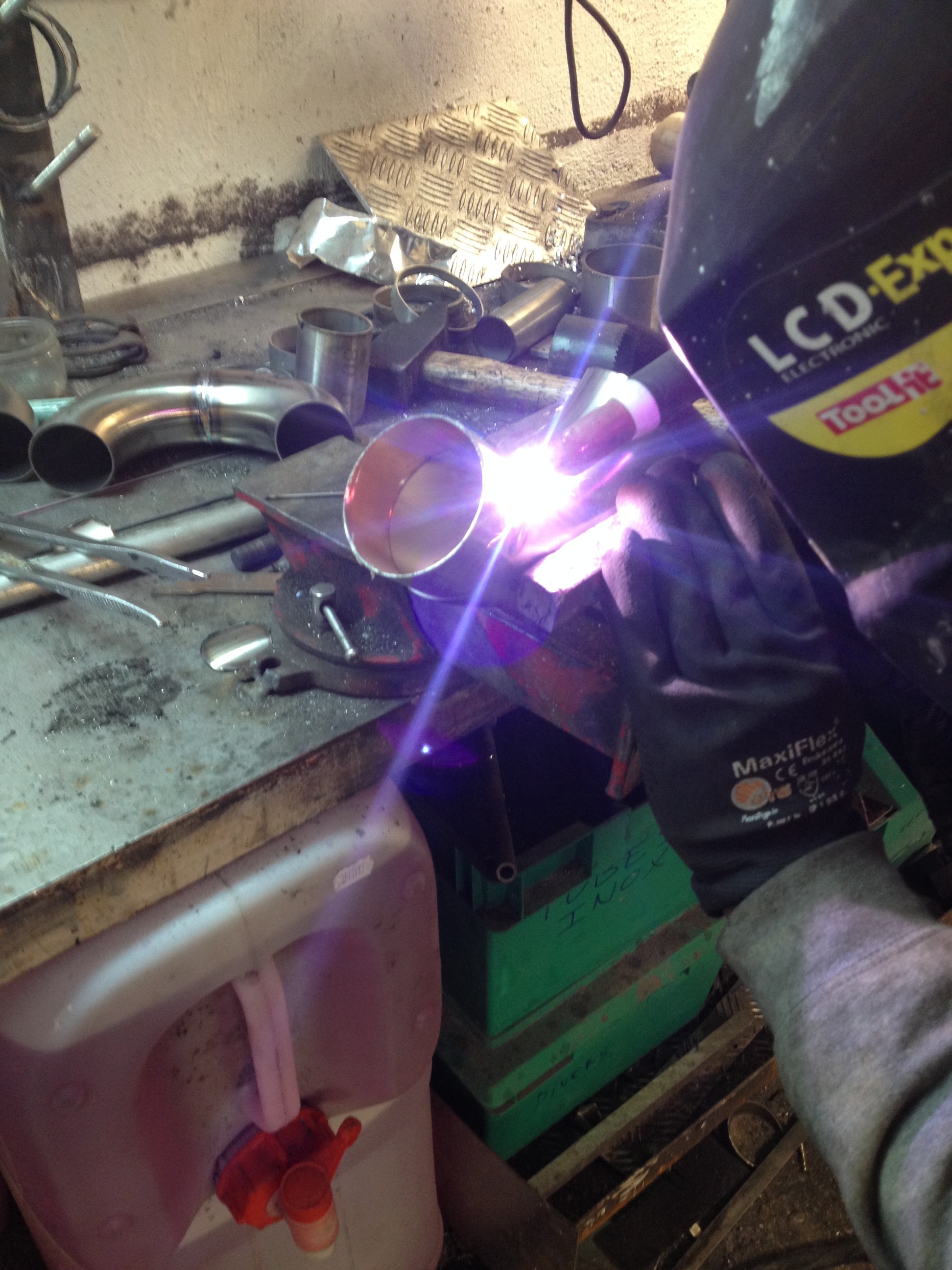

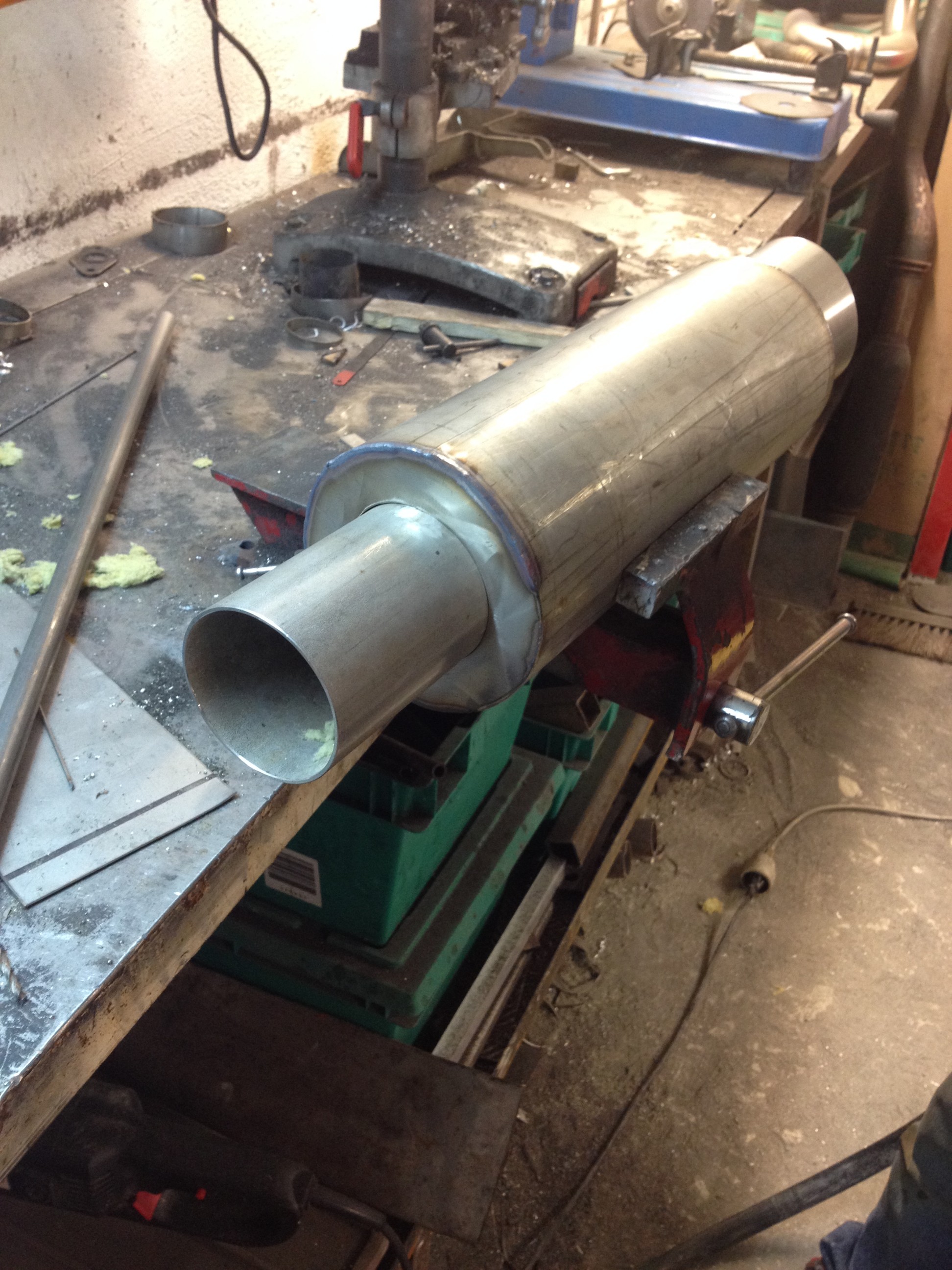

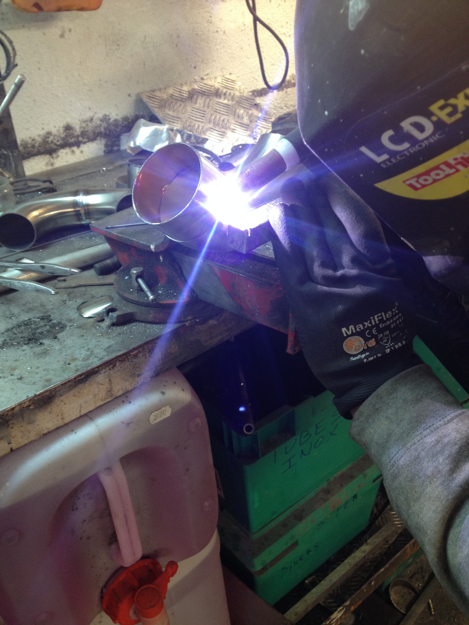

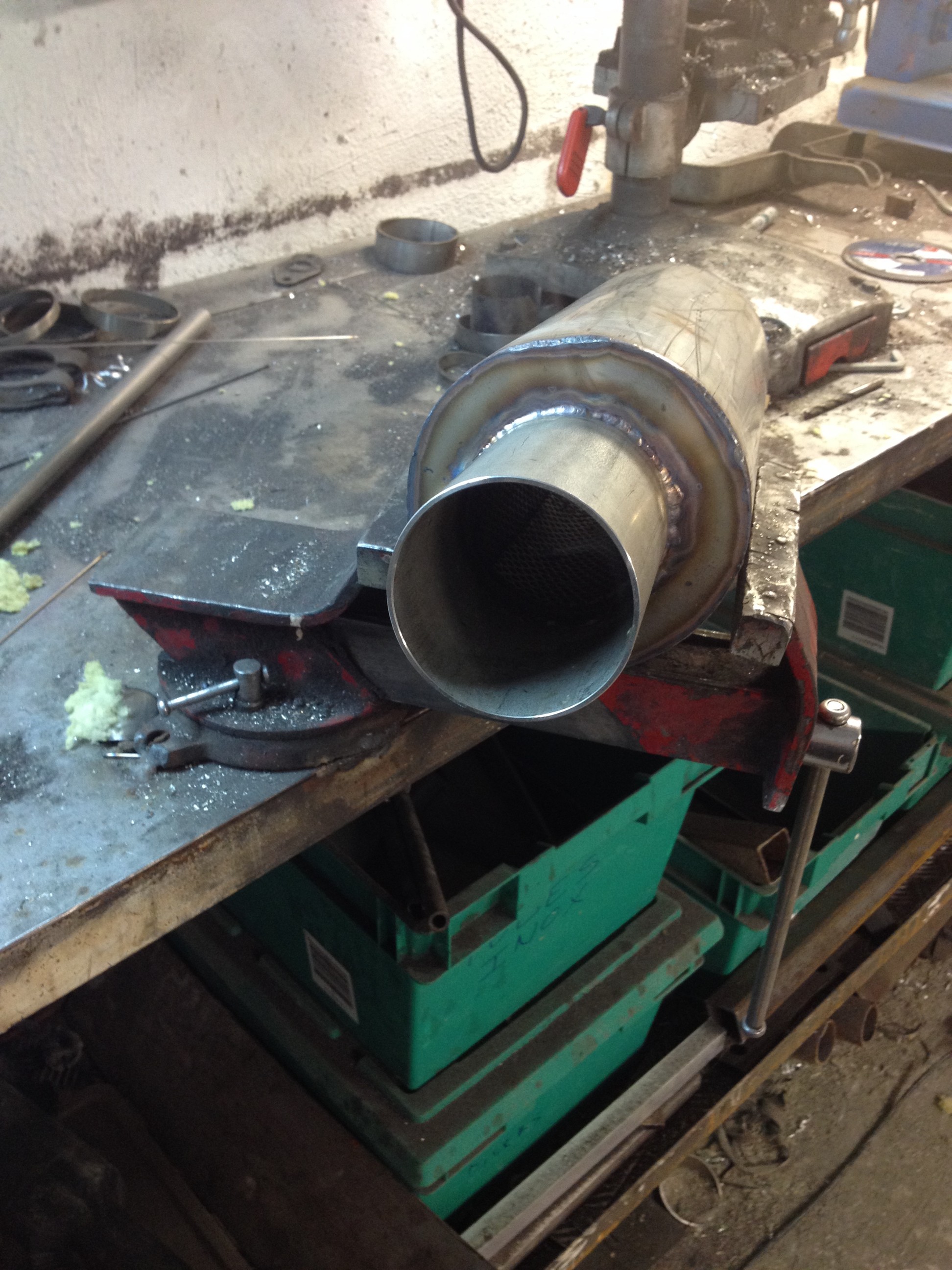

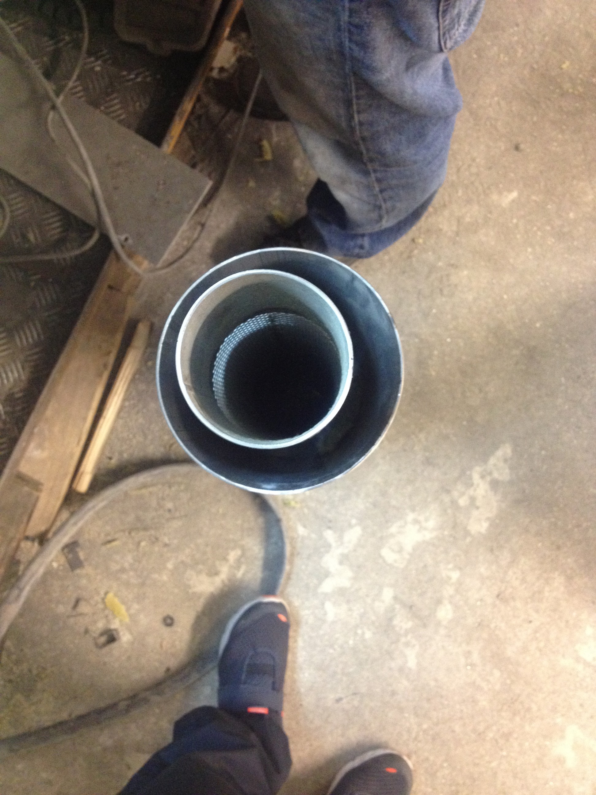

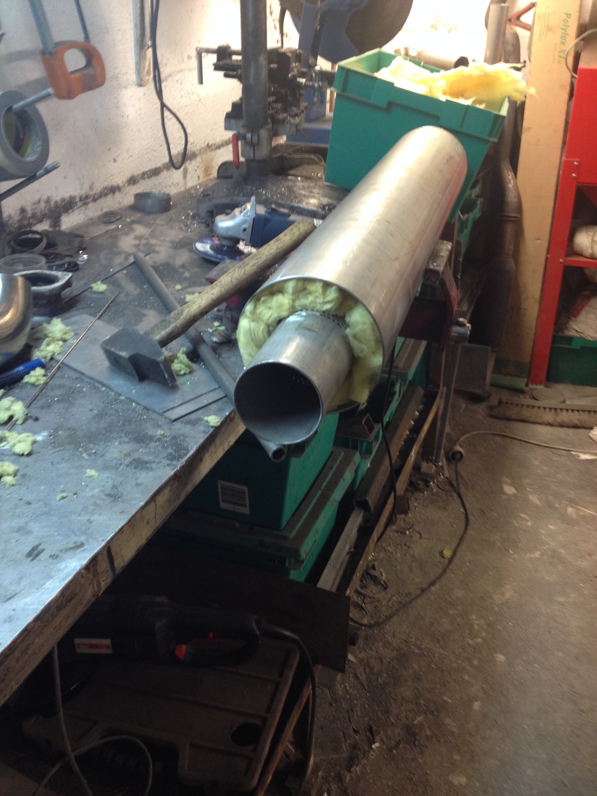

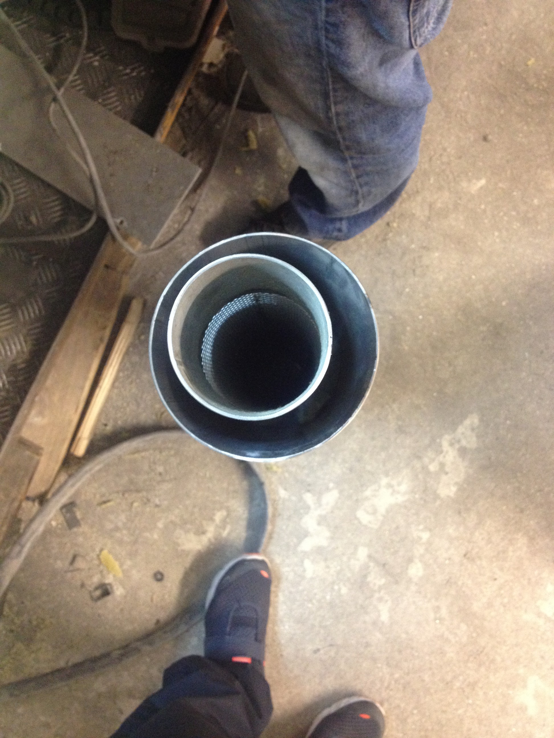

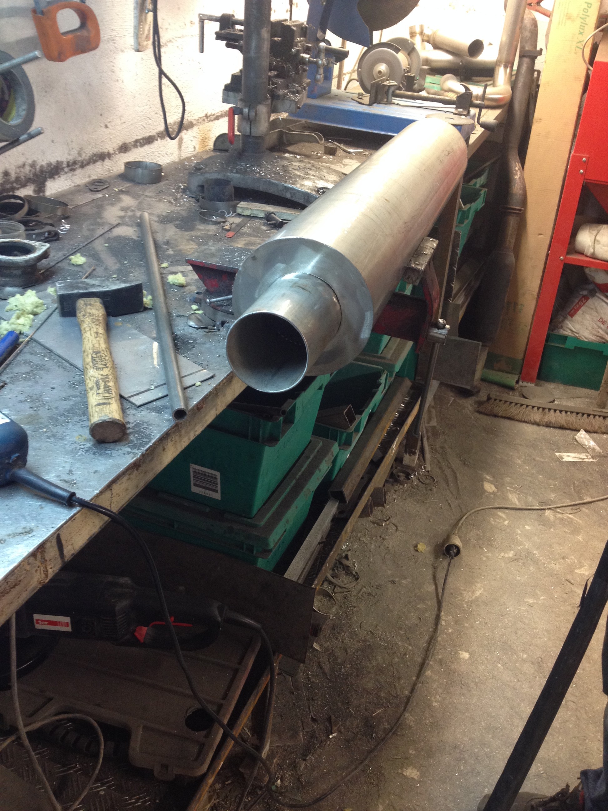

fabrication de la ligne d'echappement inox en 76

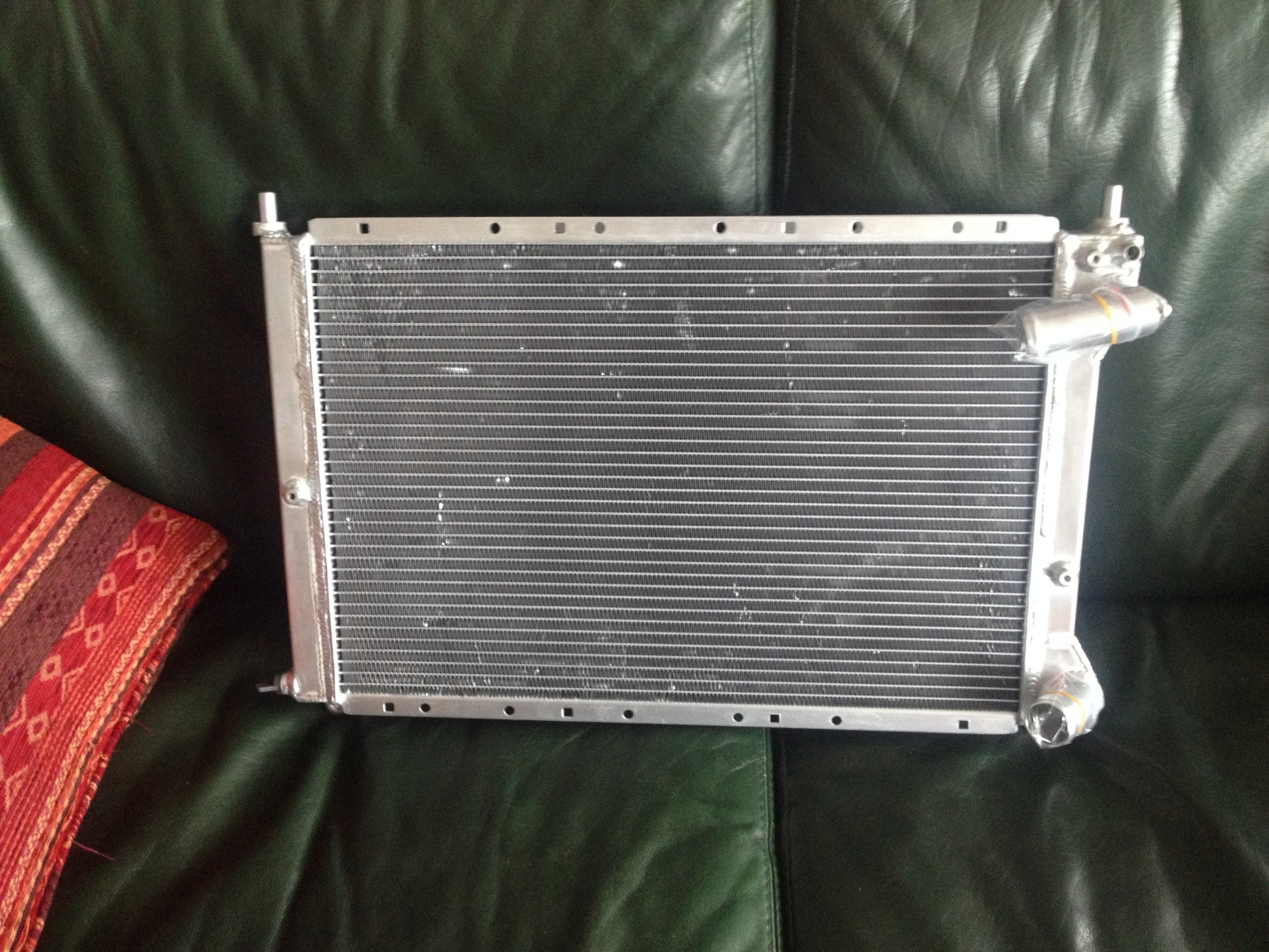

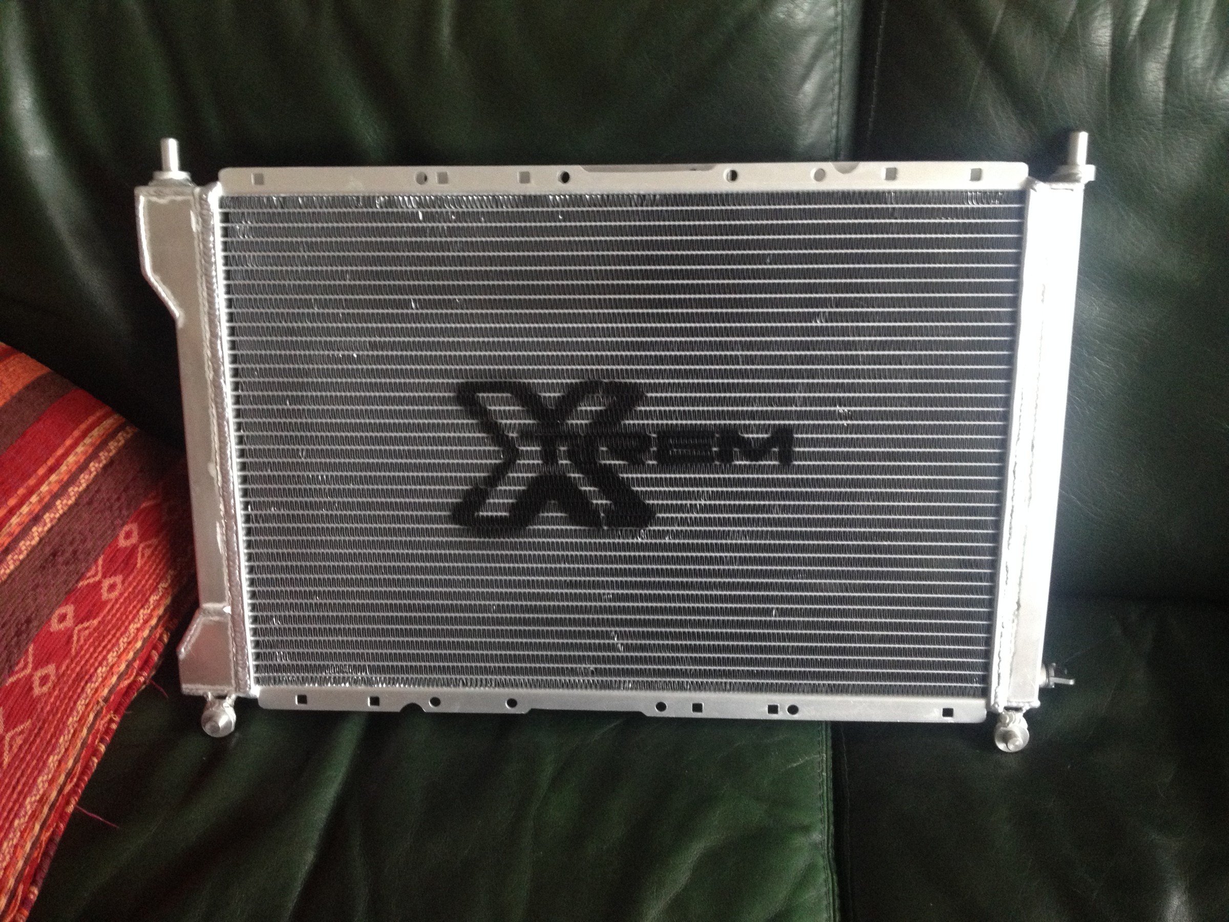

radiateur alu pour un meilleur refroidissement du liquide

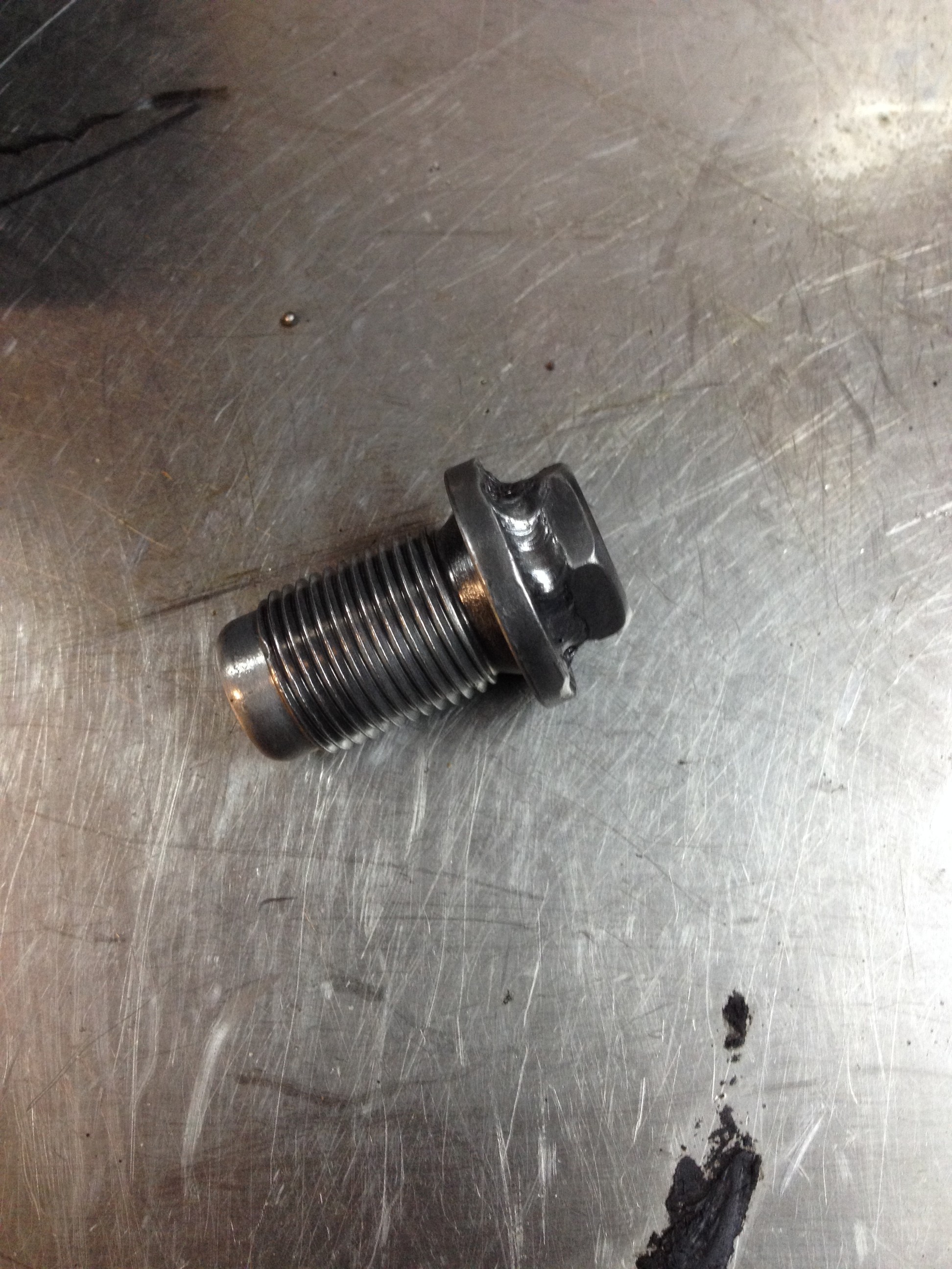

soudure d'un ecrou sur le bouchon de vidange pour une question de pratique
montage de triangle neufs des 2 cotés

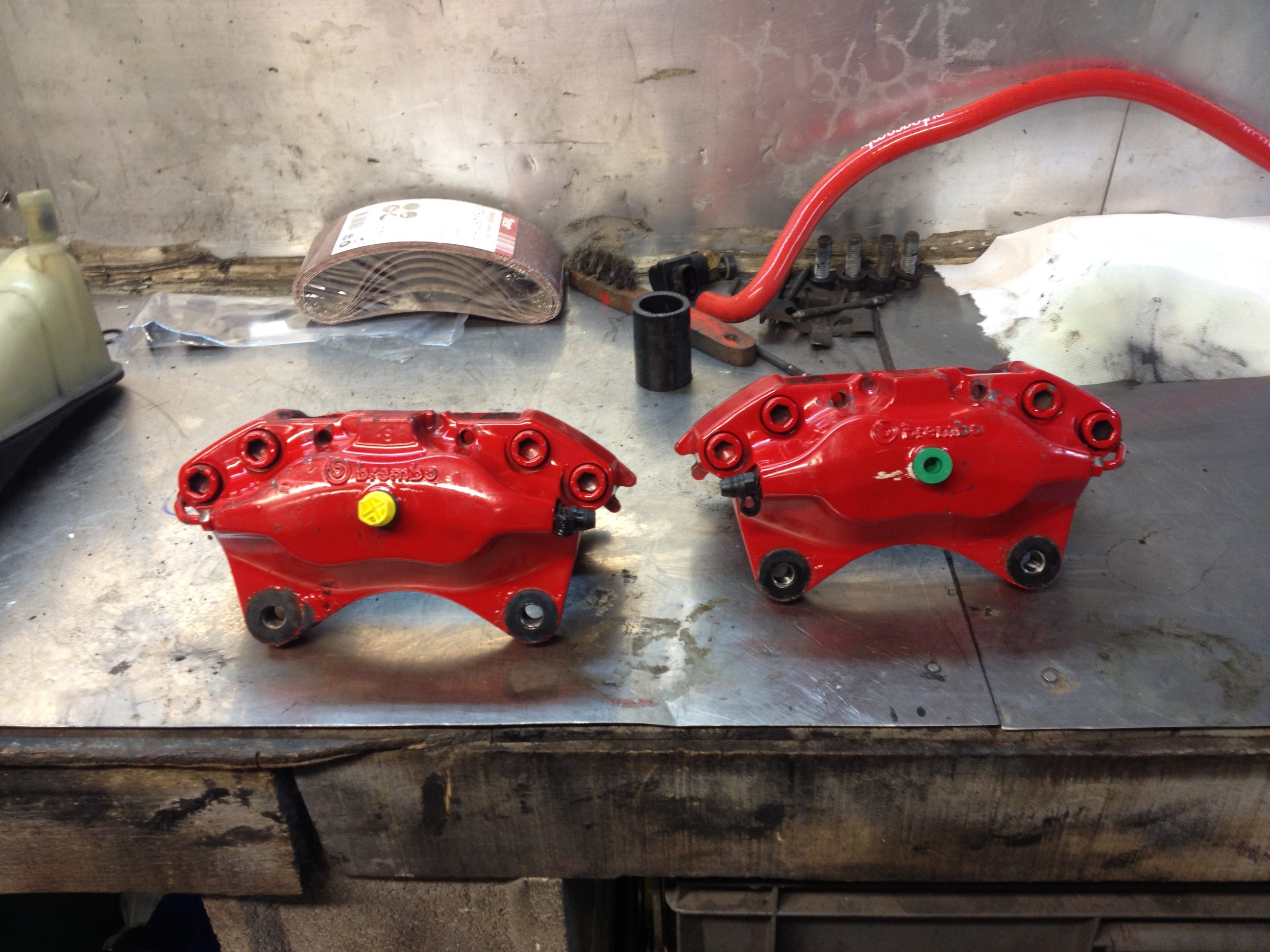

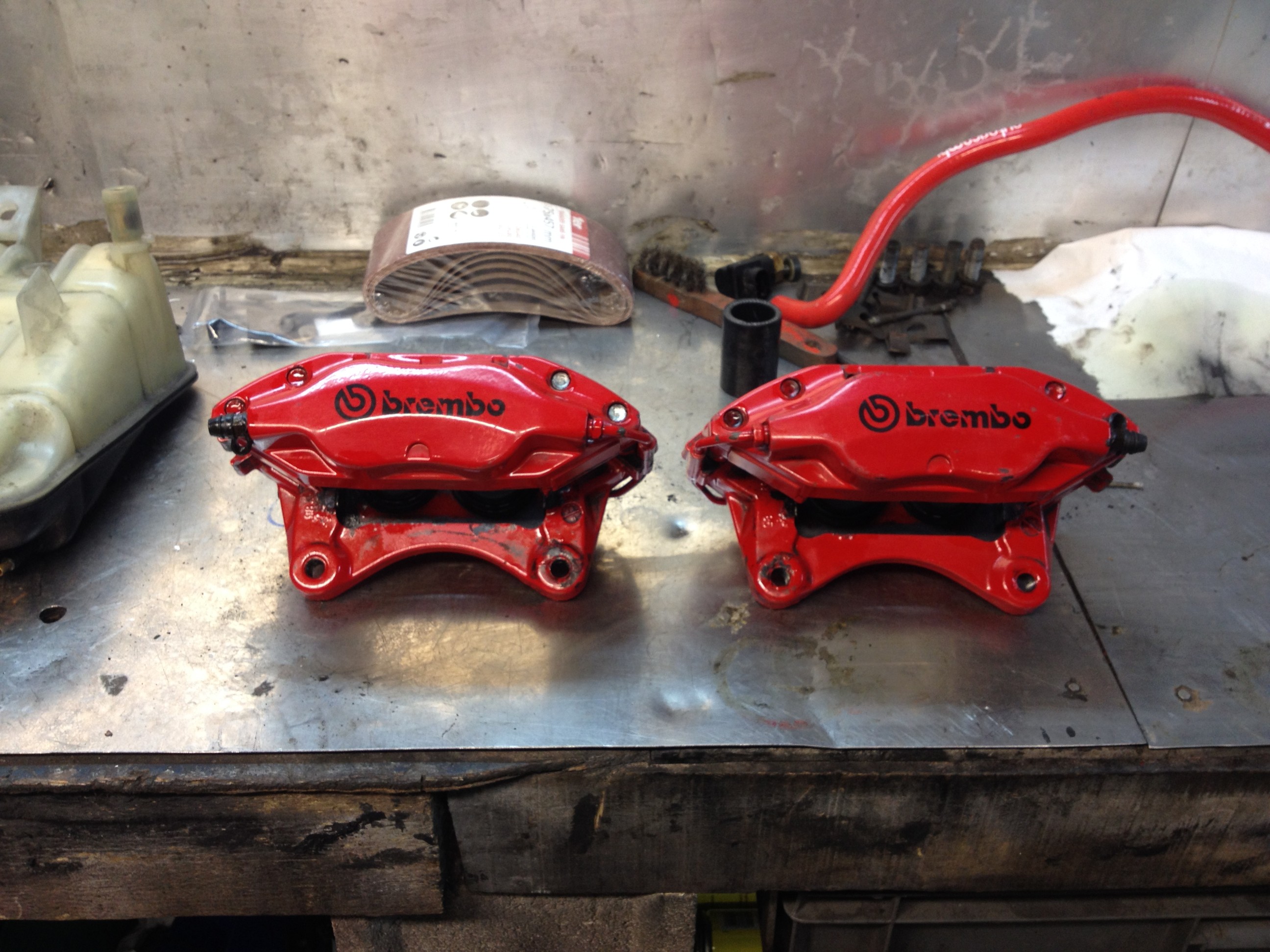

nettoyage et réfection des brembo d'origine coupé EL

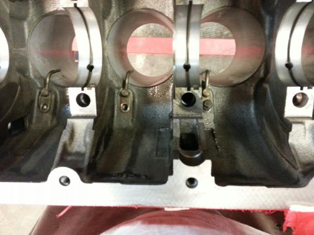

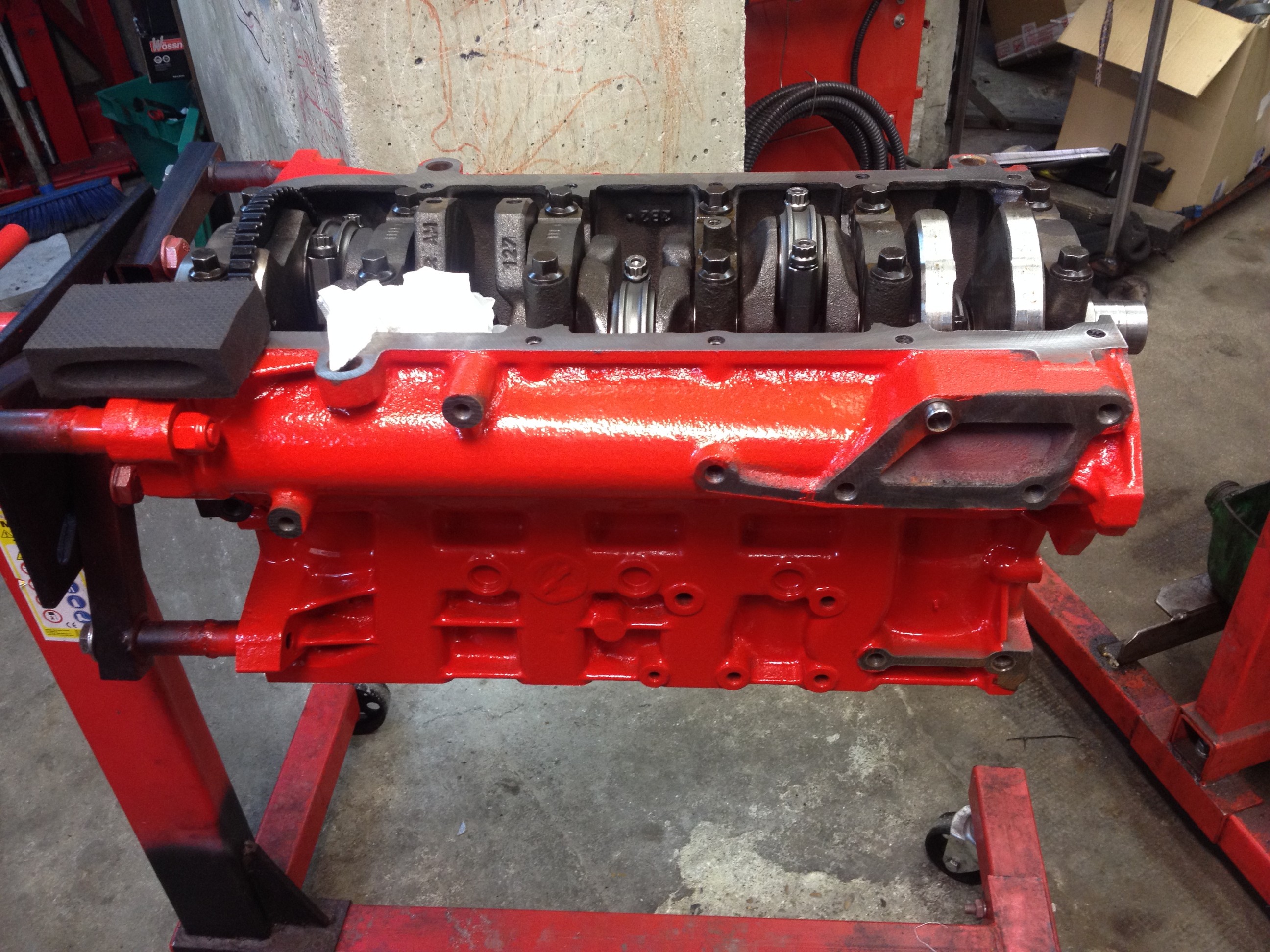

réalésage et renforcement des chemises

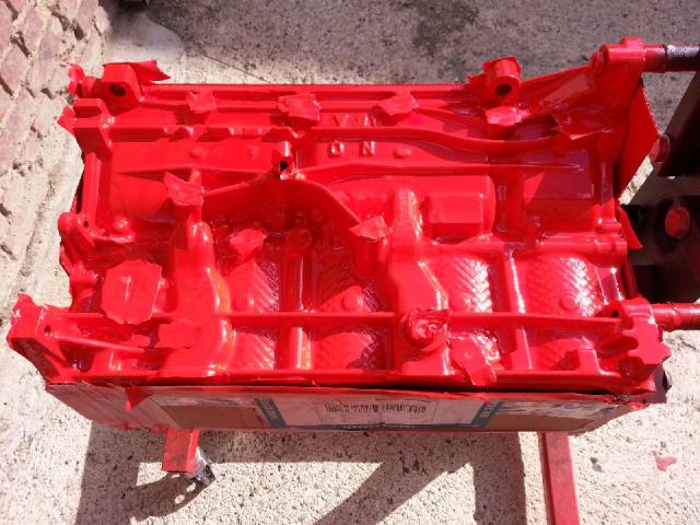

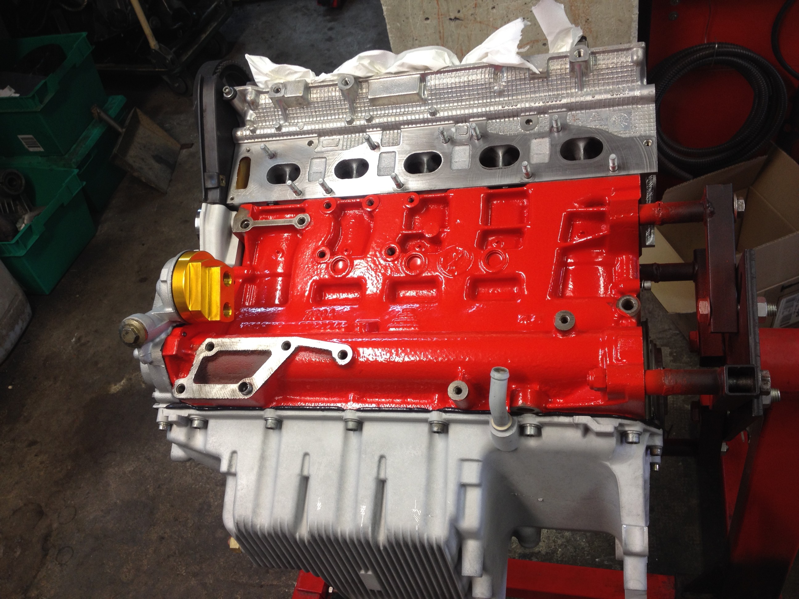

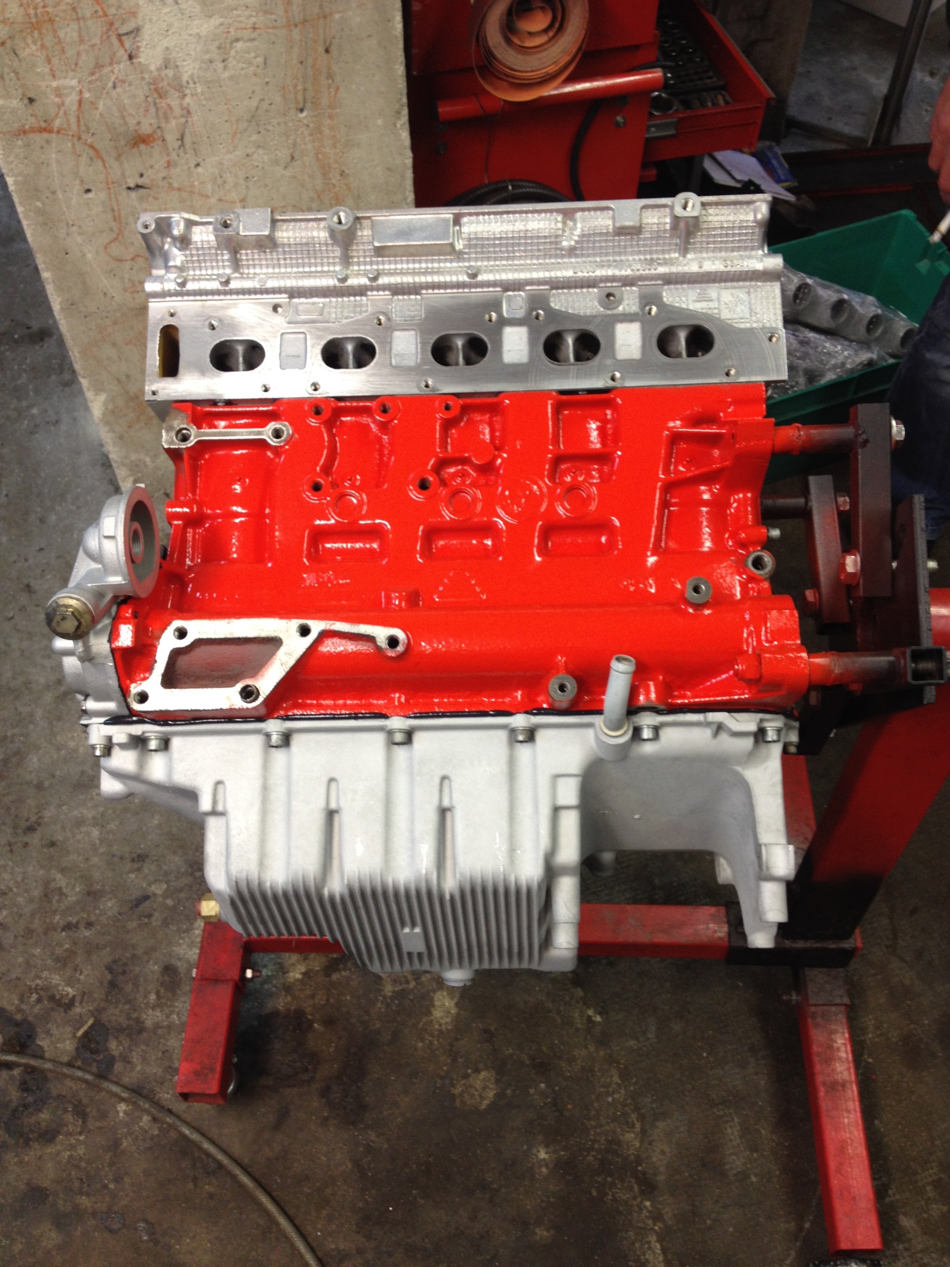

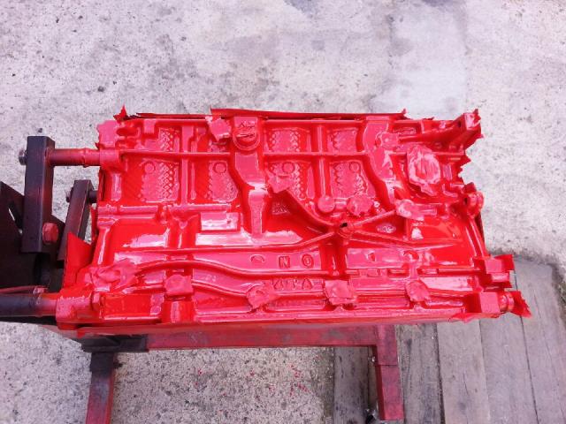

nettoyage et peinture du bloc à la peinture haute température (pour étrier)

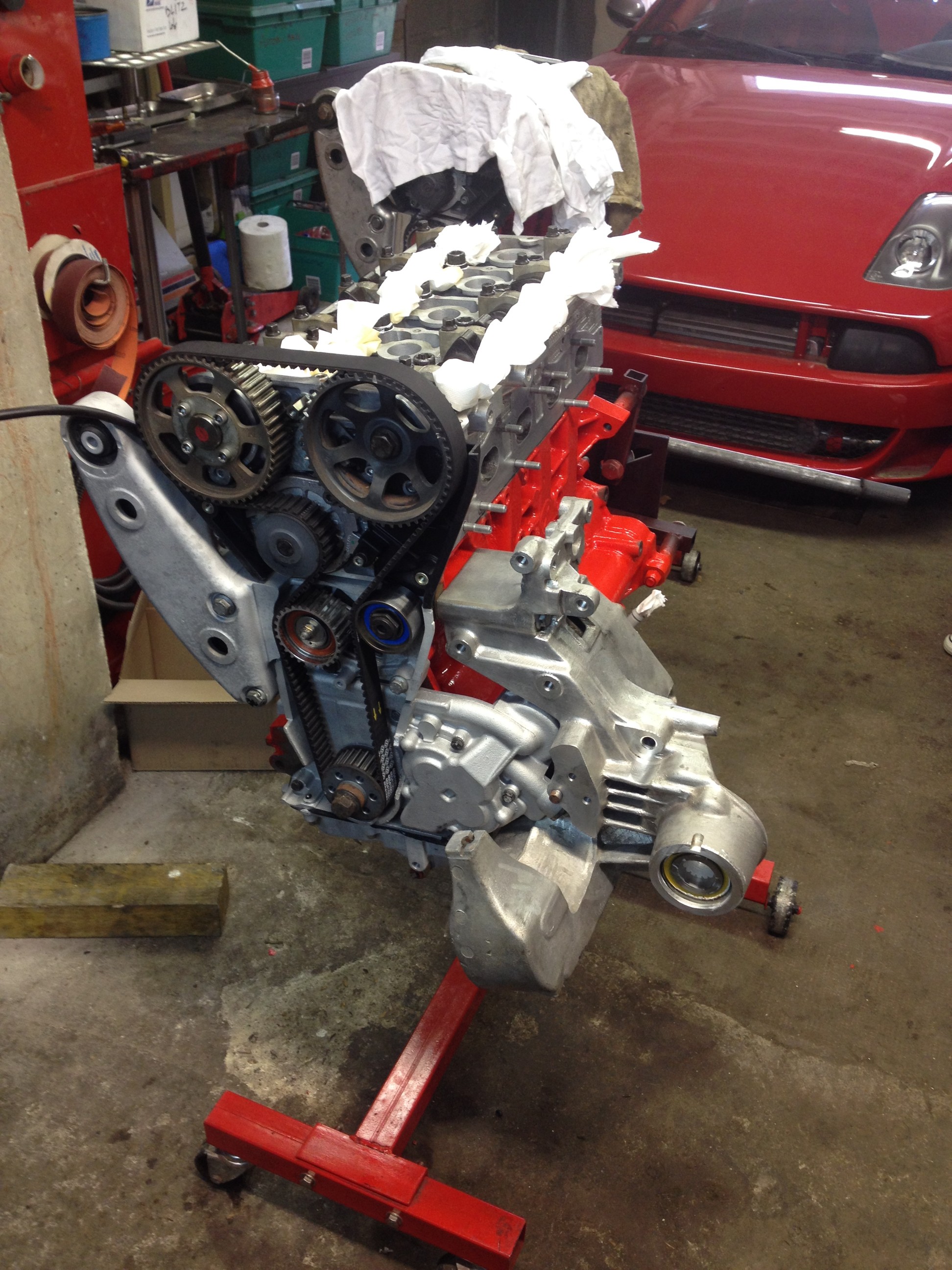

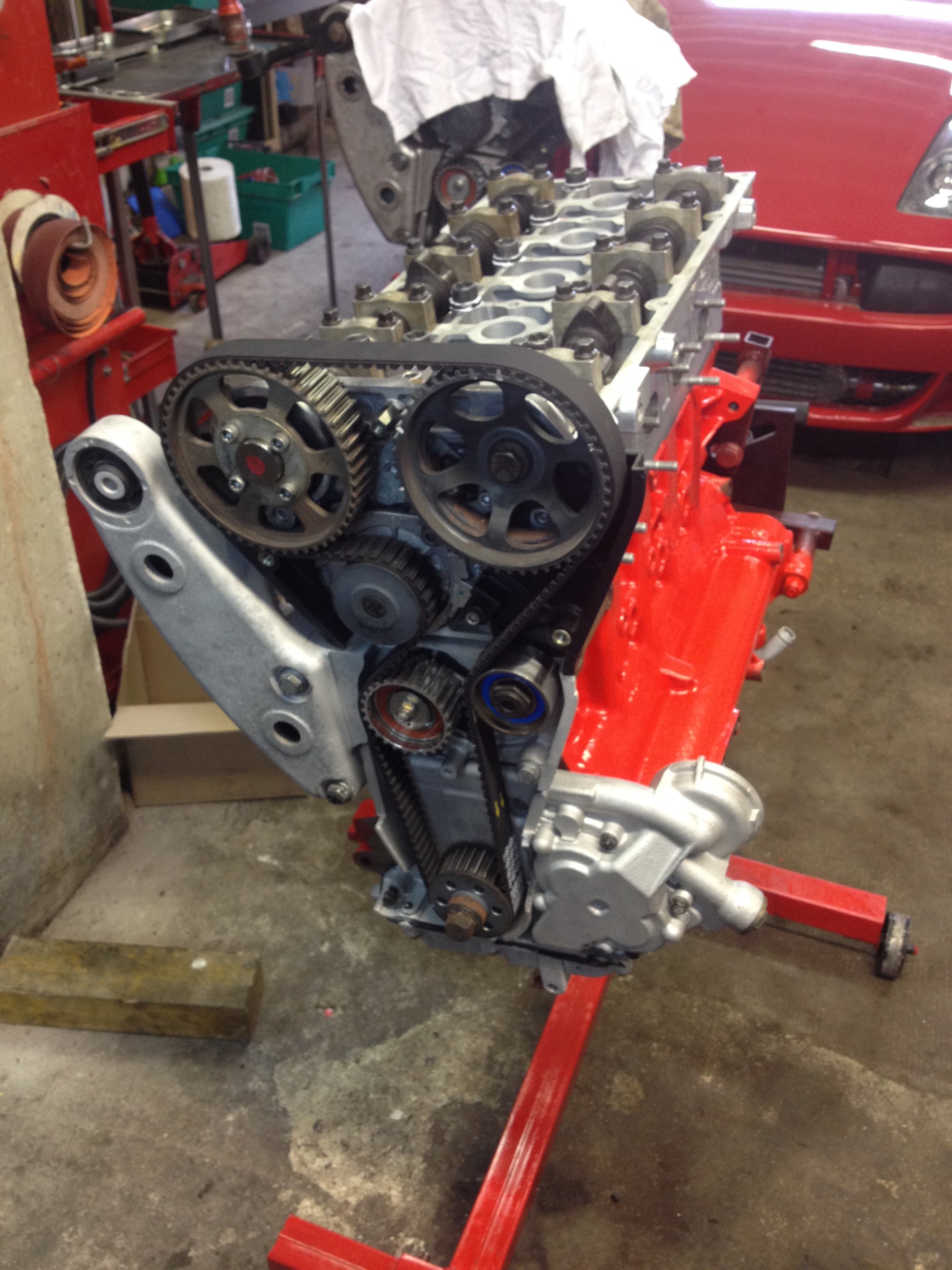

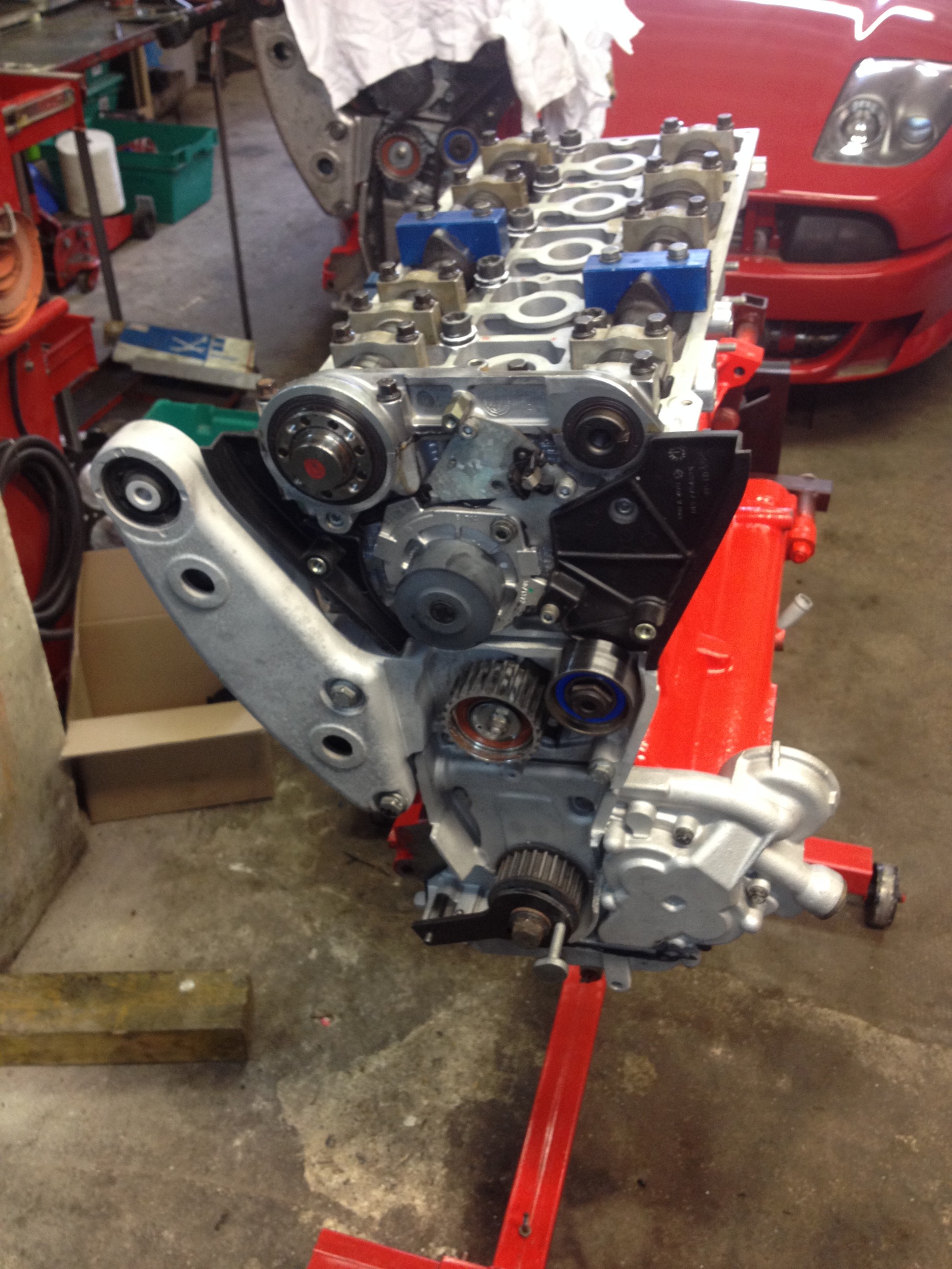

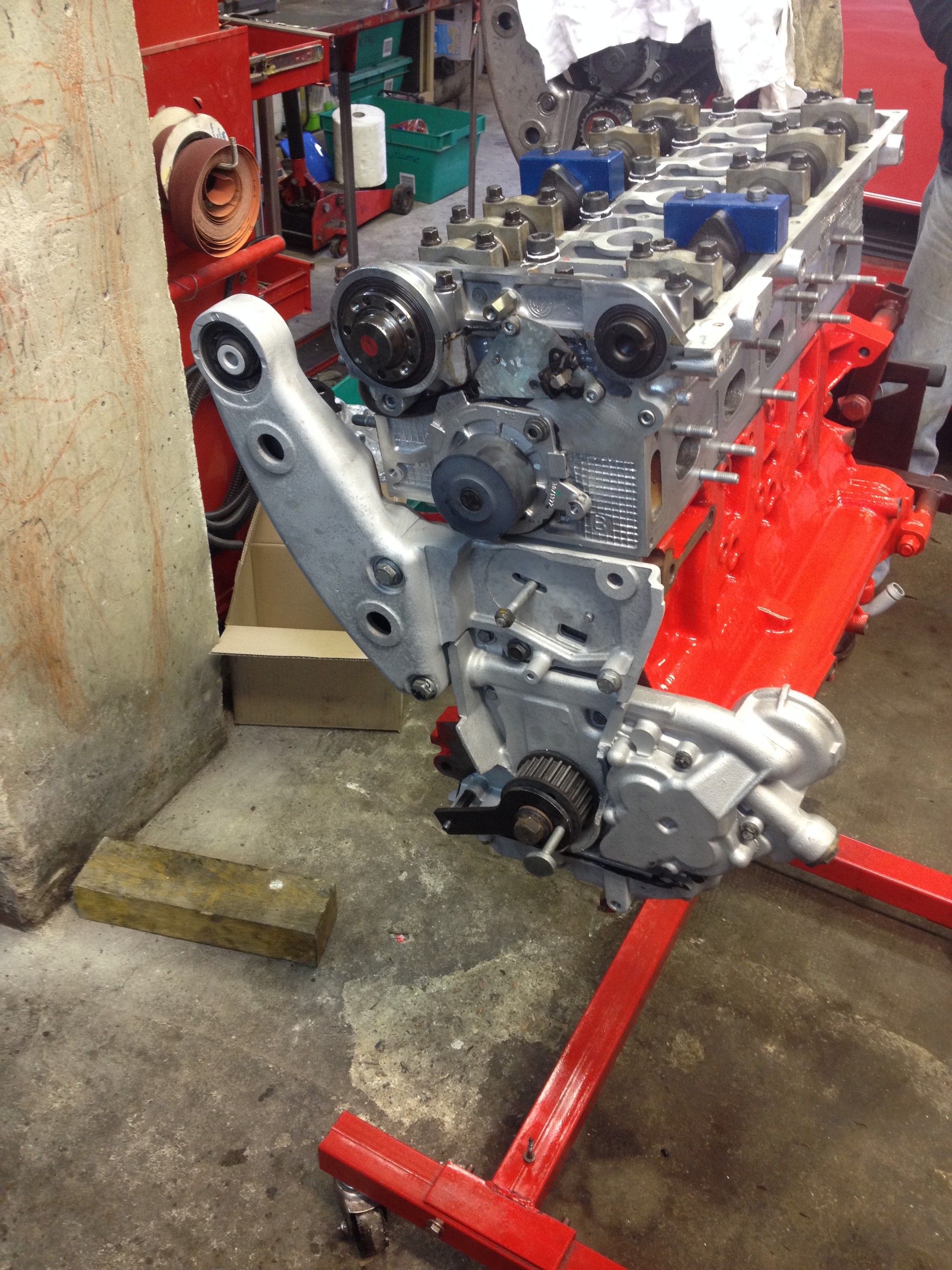

montage bielles et pistons forgés

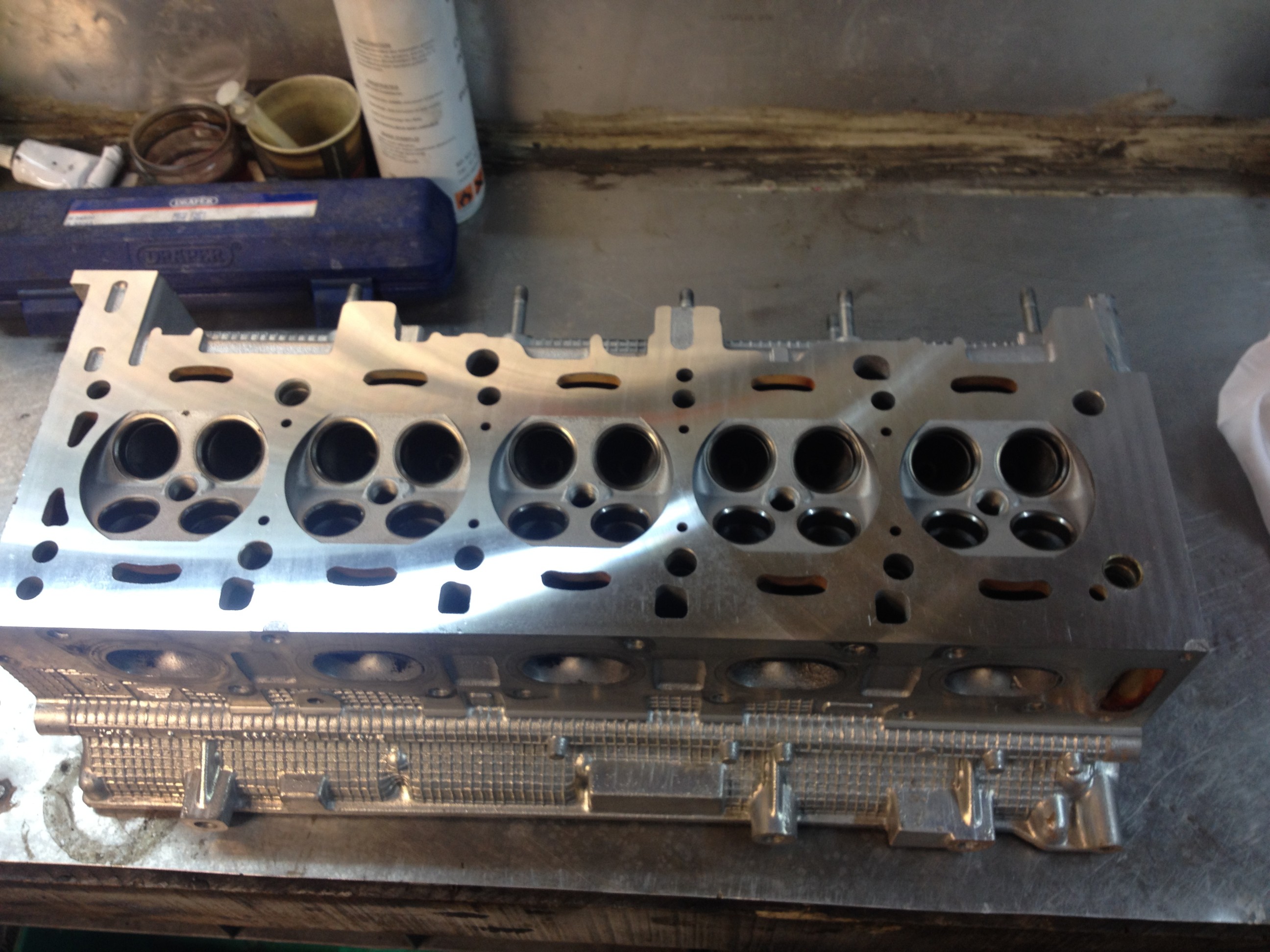

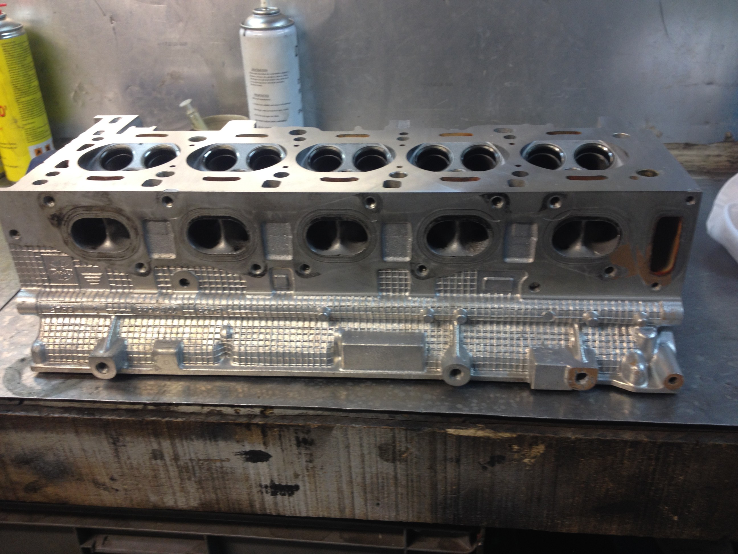

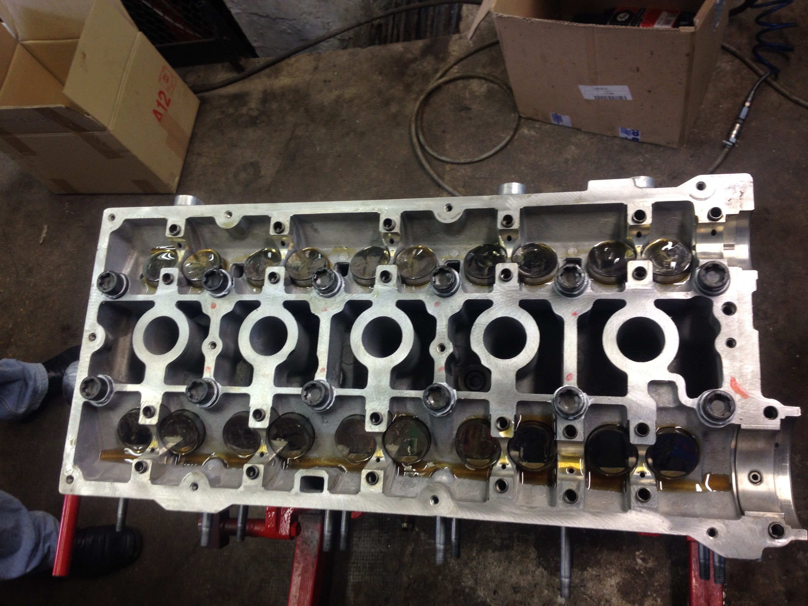

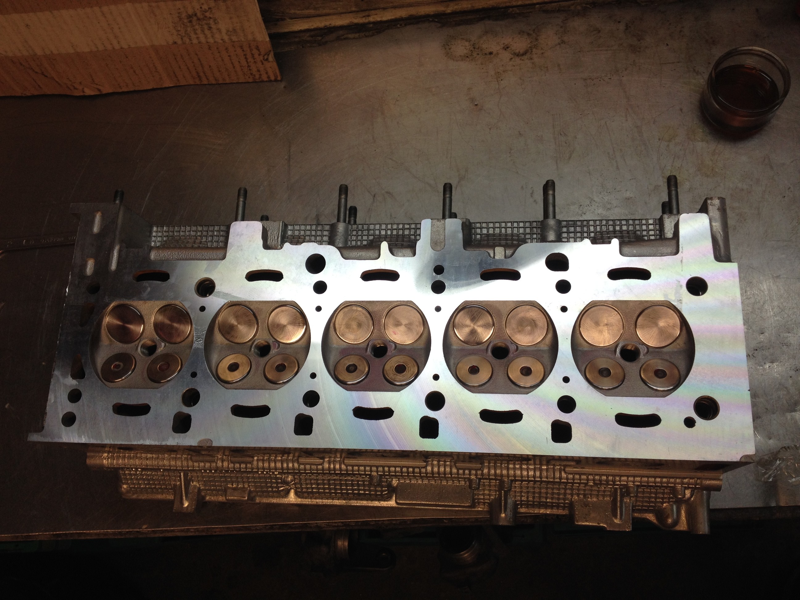

préparation de la culasse avec pose des soupapes polies

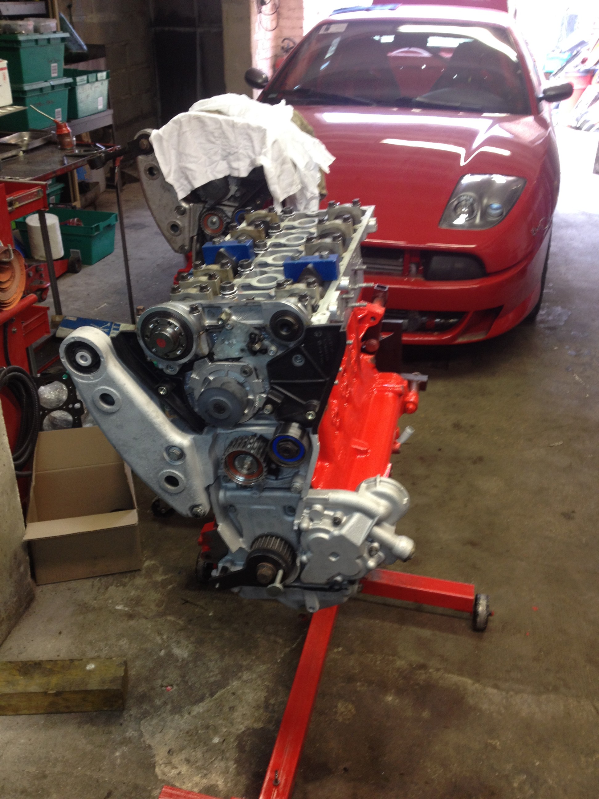

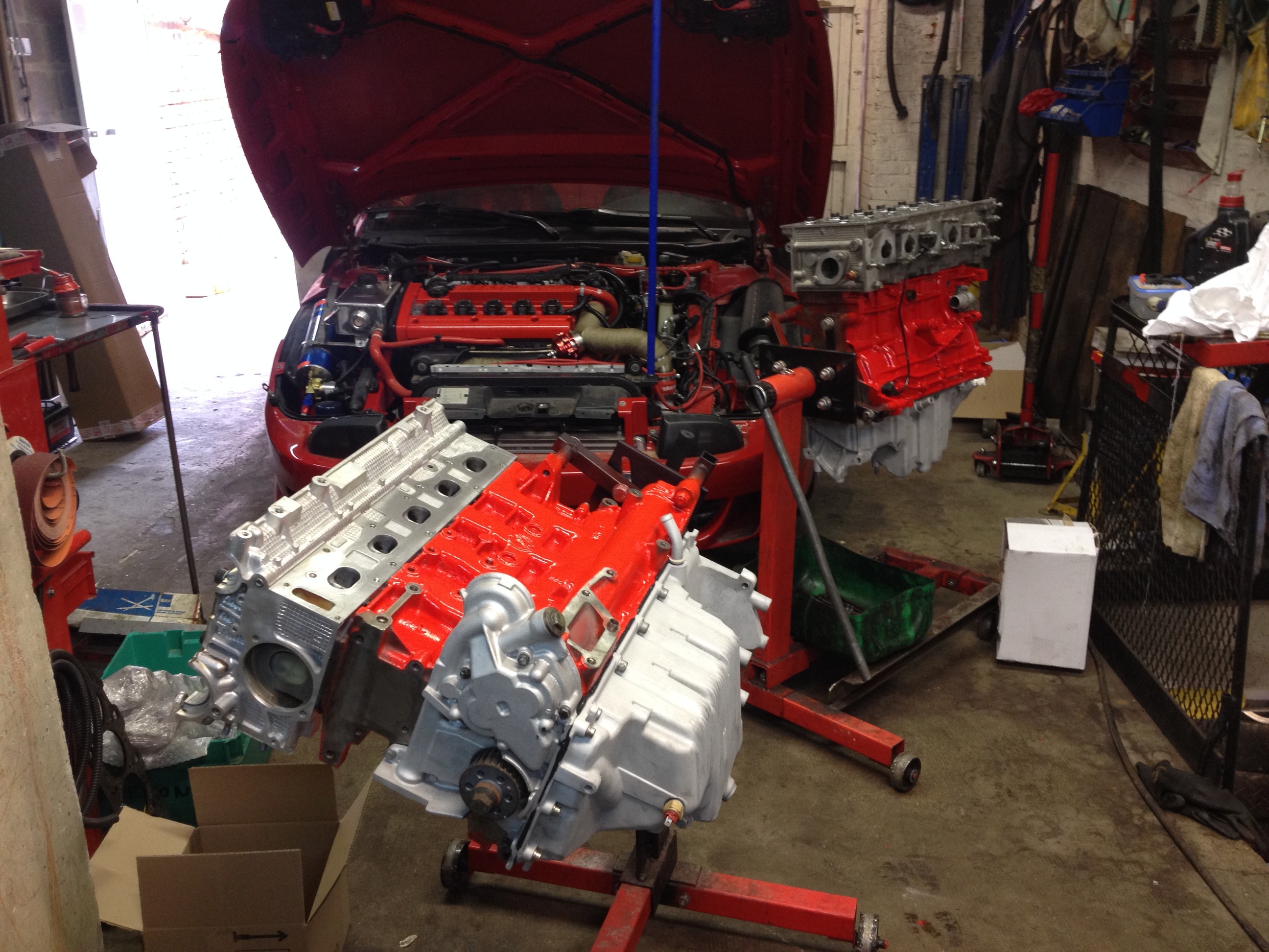

assemblage du tout

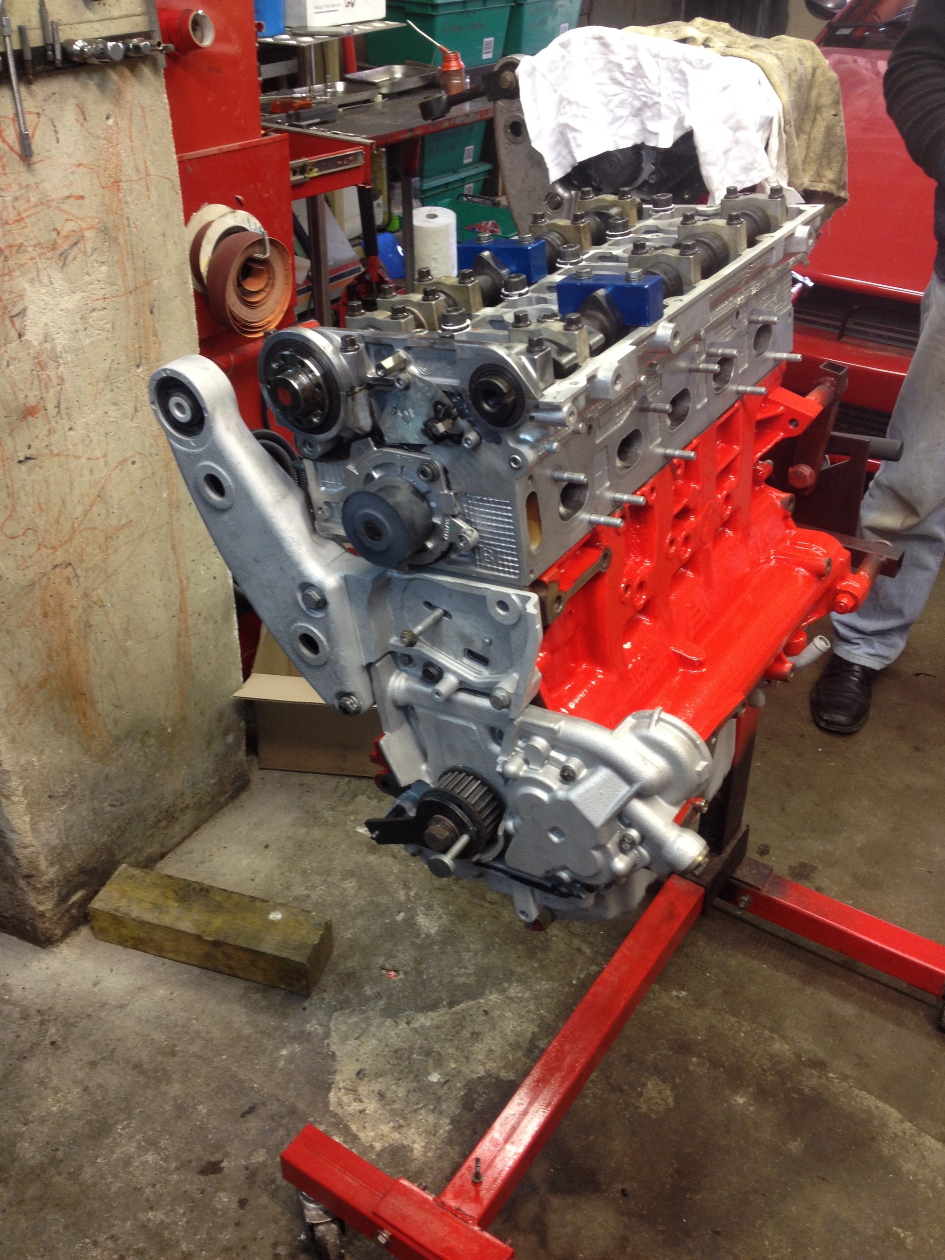

montage pompe à huile neuve renforcé avec retrait de l'arbre équilibreur

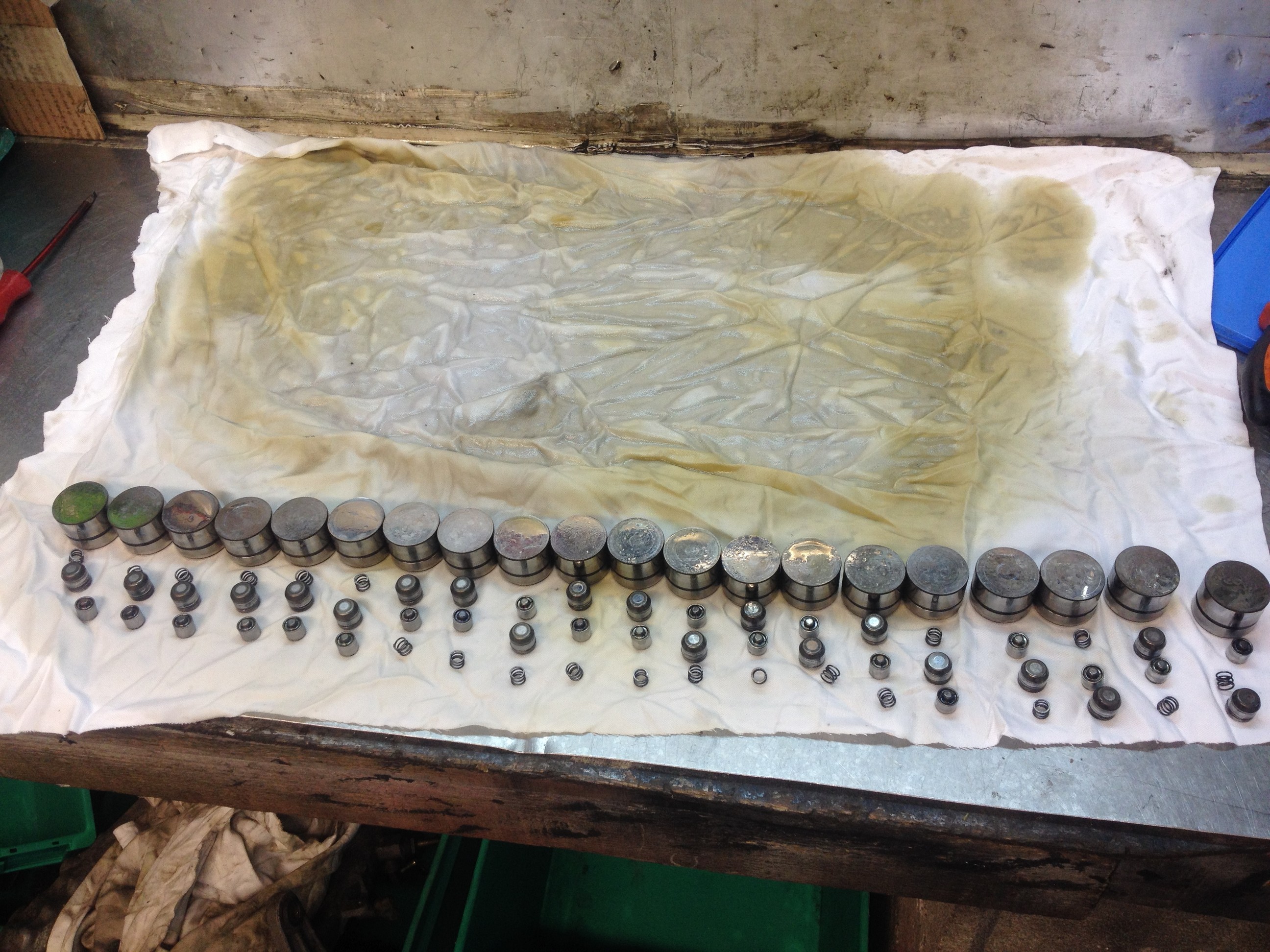

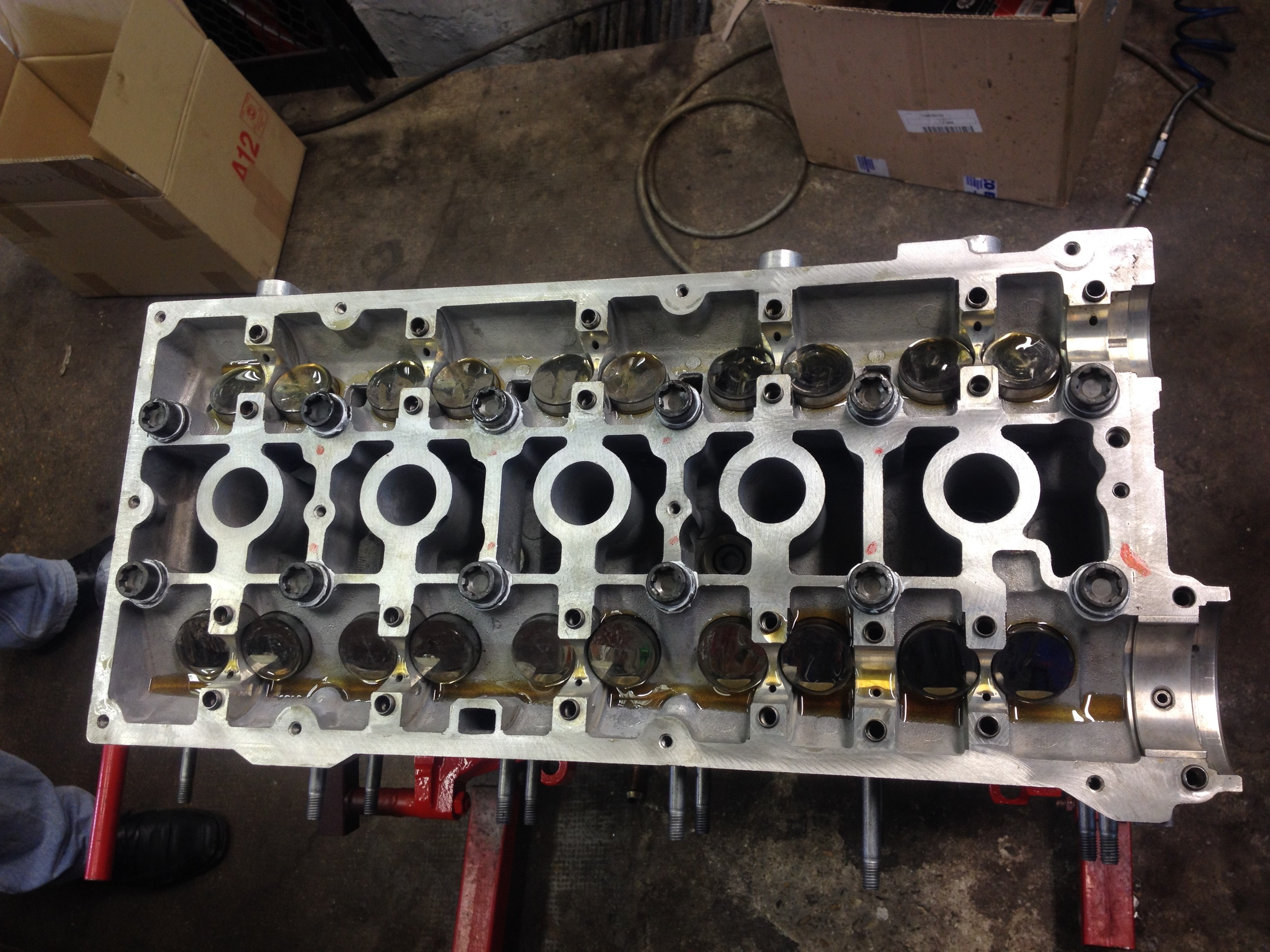

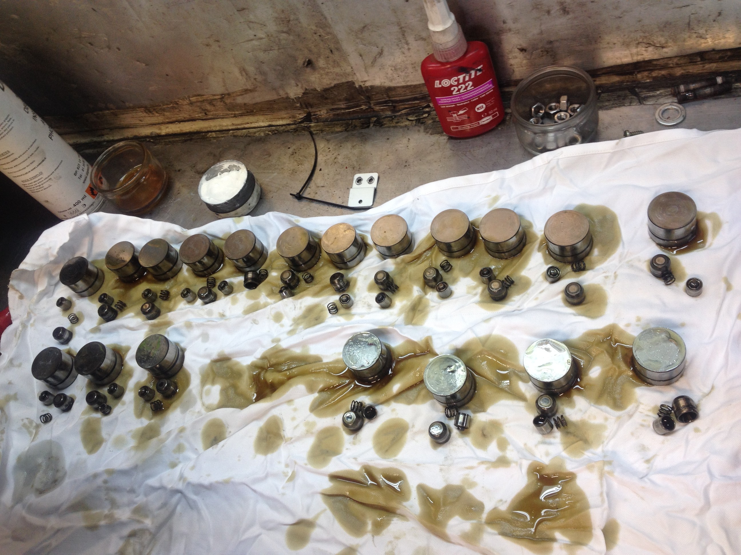

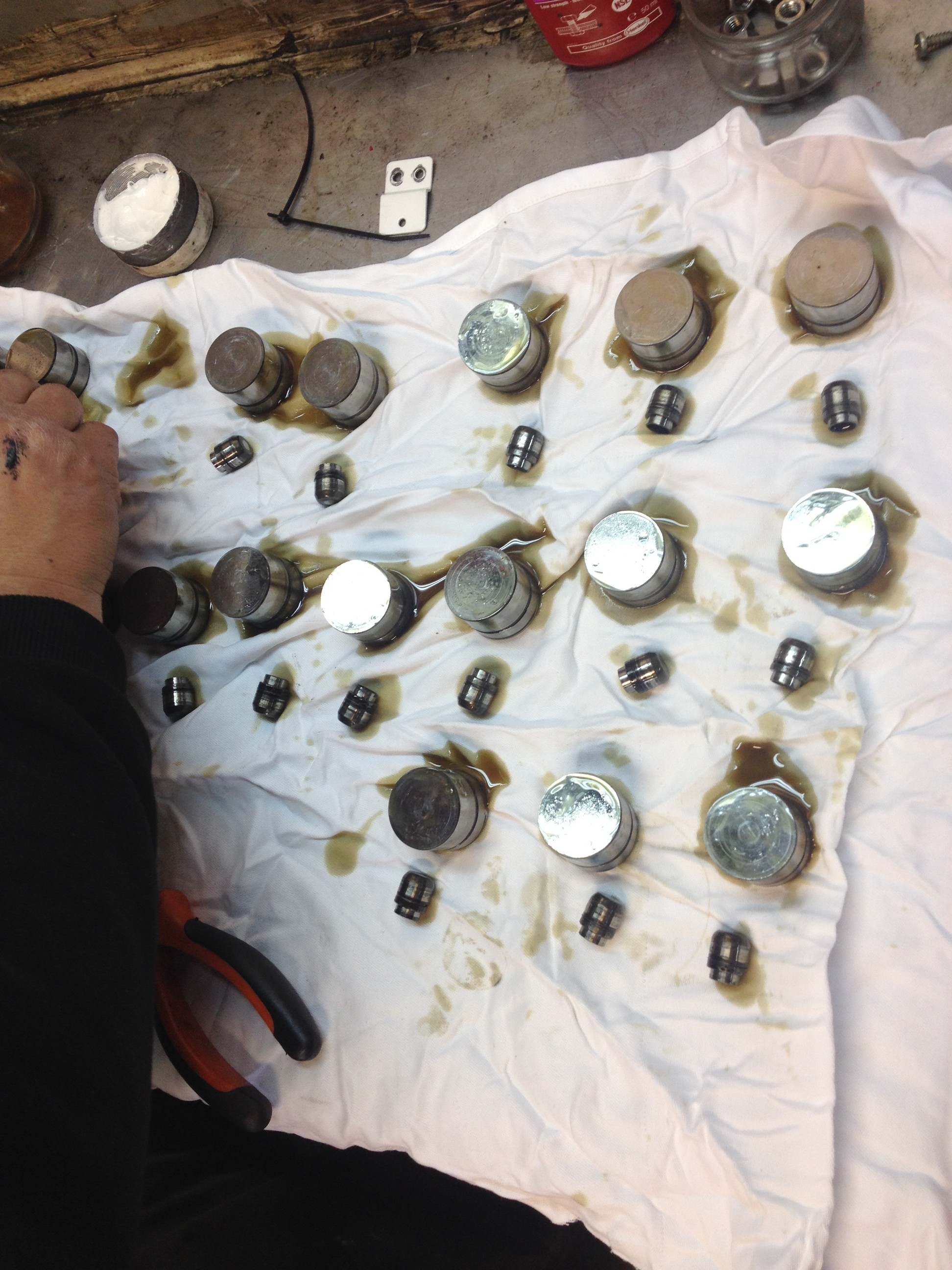

ouverture des poussoirs pour réfection complète
remontage des poussoirs

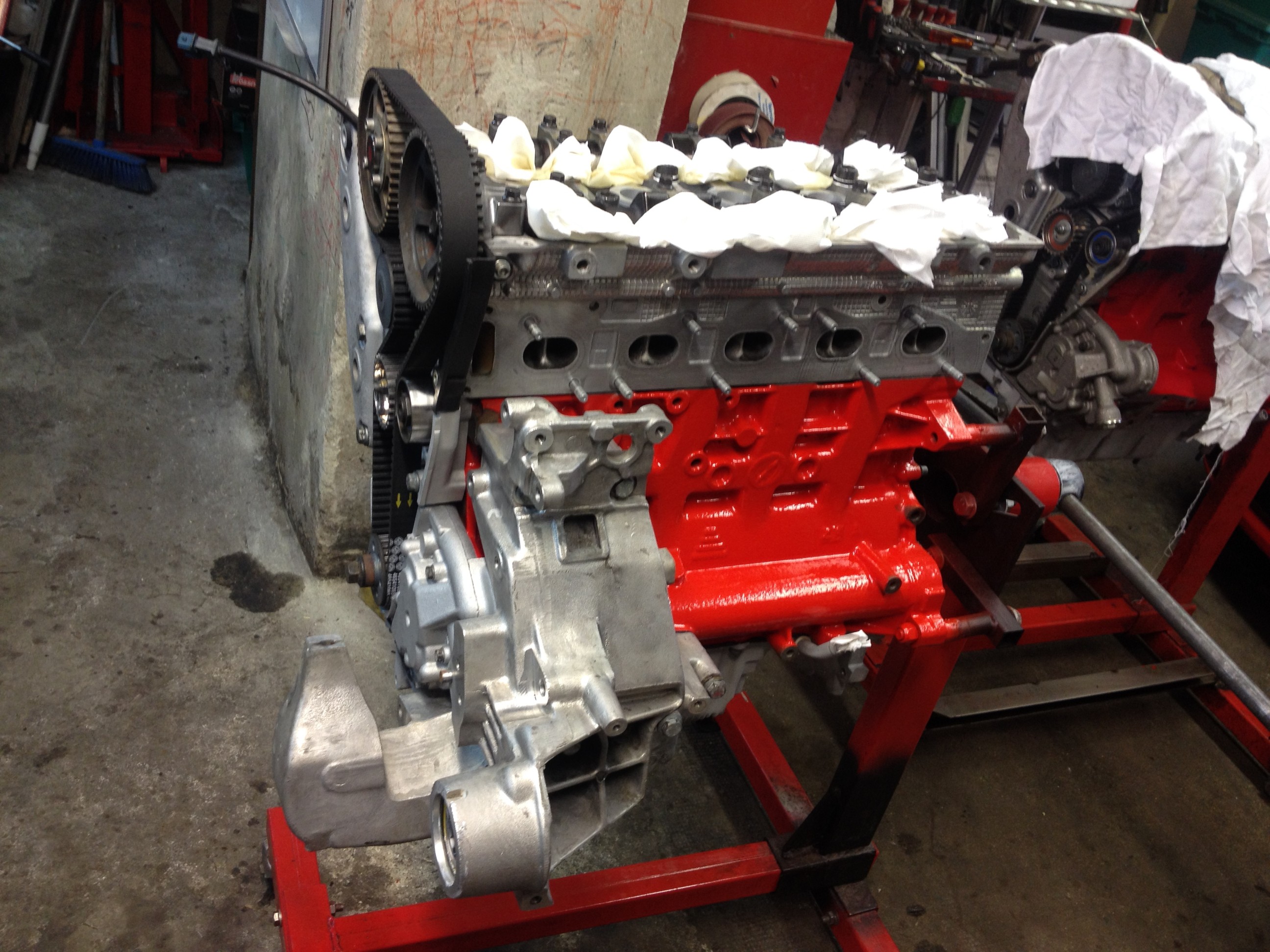

montage des supports refais (sablés a la bille de verre) et montage des arbres à cames
montage du capteur pmh
montge distribution + pompe à eau + galets neufs
montage du support cardan

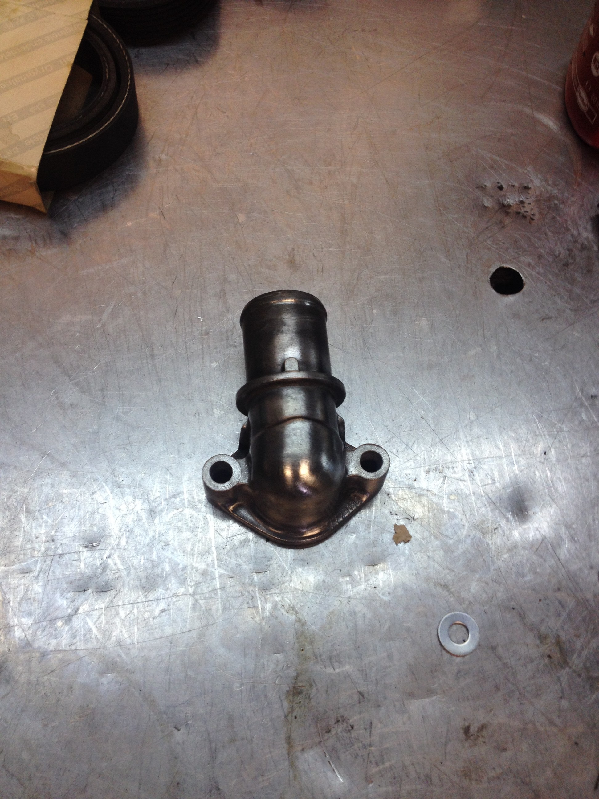

polissage de la pipe à eau
montage du kit déport de filtre et du nouveau radiateur d'huile déporté
support avant avec roulements neuf
voila pour ce week end c'est fini (2 moteurs en même temps c'est pas évident)

Cliocampus le sam 31 mai 2014 à 21:39
Quelle peinture as-tu utilisé pour le bloc ?
dTect le sam 31 mai 2014 à 21:39
rouge.

Cliocampus le sam 31 mai 2014 à 22:05
dtect :bad: :D
Quel type de marque de peinture a-t-il utilisé pour que ça tienne sans foutre de la peinture partout, moteur chaud ?
legend41 le sam 31 mai 2014 à 22:06
de la gouache c'est ce qu'il faut pour un moteur :D :D
Cliocampus le sam 31 mai 2014 à 22:06
:arg:
dTect le sam 31 mai 2014 à 22:10
Y'a des bombes de peinture faites pour résister aux hautes températures ... j'ai pas de marque en tête mais ça se trouve assez facilement.

@cliocampus rouge pour etrier de freins (haute temperature oblige ;) )

@albalkar il avait 113000 et non pas stock il est forgé et tout ce qui va bien avec :D :D quand au matos non on est pas garagiste juste passionné (bon il nous aura fallu 12 ans pour en arrivé là hein :D :D :D construction du garage inclus :ouin: :ouin:
