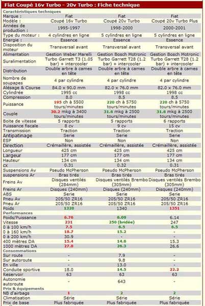

Ce tableau est souvent ressorti mais il est malheureusement truffé de conneries.
Les performances sont strictement identiques à 1 dixième près, reprises en bas sur les rapports longs légèrement améliorées sur le T+ du fait du rapport de pont plus court.
Contrairement à une légende tenace et mentionnée par on ne sait quel miracle dans ce tableau, il n'existe AUCUN bridage en Vmax sur quelque T20 que ce soit. Les 250 sont d'ailleurs obtenus sur le T20 BV5 au dessus du régime de puissance. J'ai vu sur banc de puissance le rupteur pris en 5 à 6850 tr/mn, comme sur tout les autres rapports.
Le T+ n'a pas des 205/50/16 mais des 225/45/16.
La différence de 8L/100:oh: en conduite sportive est également une énormité risible et bien entendu archi- fausse.
Je précise que pour les perfs et la conso c'est sur des éléments objectifs vécus que je me base, corroborés par toutes les archives d'essais réels depuis la sortie de ce véhicule que je possède d'ailleurs (le véhicule et les essais).
En passant immédiatement de la conduite du T20 à celle du T+ dans les minutes qui suivent, des différences notables apparaissent:
La BAR et les pneus plus directifs engendrent une précision du train avant supérieur, et un sous-virage moins prononcé. Meilleure motricité également. Le maintient latéral supérieur des Recaro est très appréciable, voire indispensable en conduite sportive.
La bv6 est étonnament un peu plus accrocheuse, mais il est agréable de pouvoir passer la 6 ème (qui tient facilement et pas que sur autoroute) pour abaisser le niveau sonore et la conso.
Accessoirement, les T+ disposent du collecteur d'échappement renforcé ( en cachette par Fiat) moins fragile.;)

Burnout le dim 6 mai 2007 à 09:42
Un collecteur en inox est le top et certains artisans en font pour pas cher...
le problème avec la bv6 c'est qu'elle est apparemment moins adaptée que la bv5 pour le T20

hob le dim 6 mai 2007 à 15:12
Un bv5 marche un peu mieux qu'un bv6 c'est tout desolé pour les proprio de + ou el:etourdi: .
La bv6 est une grosse merde, meme sur la 5 eme la boite 6 tire a 247 en 5 eme...:etourdi: .
Y'a que sur les reprise que la 6 ameliore un peu et encore.
Donc boite 5 powa......
Et aussi faut savoir que la cartographie d'injection differe un peu entre les t20 les t20+ et les EL;)
seulement sa y'a pas beaucoup de mopnde qui le sait!:p :D
