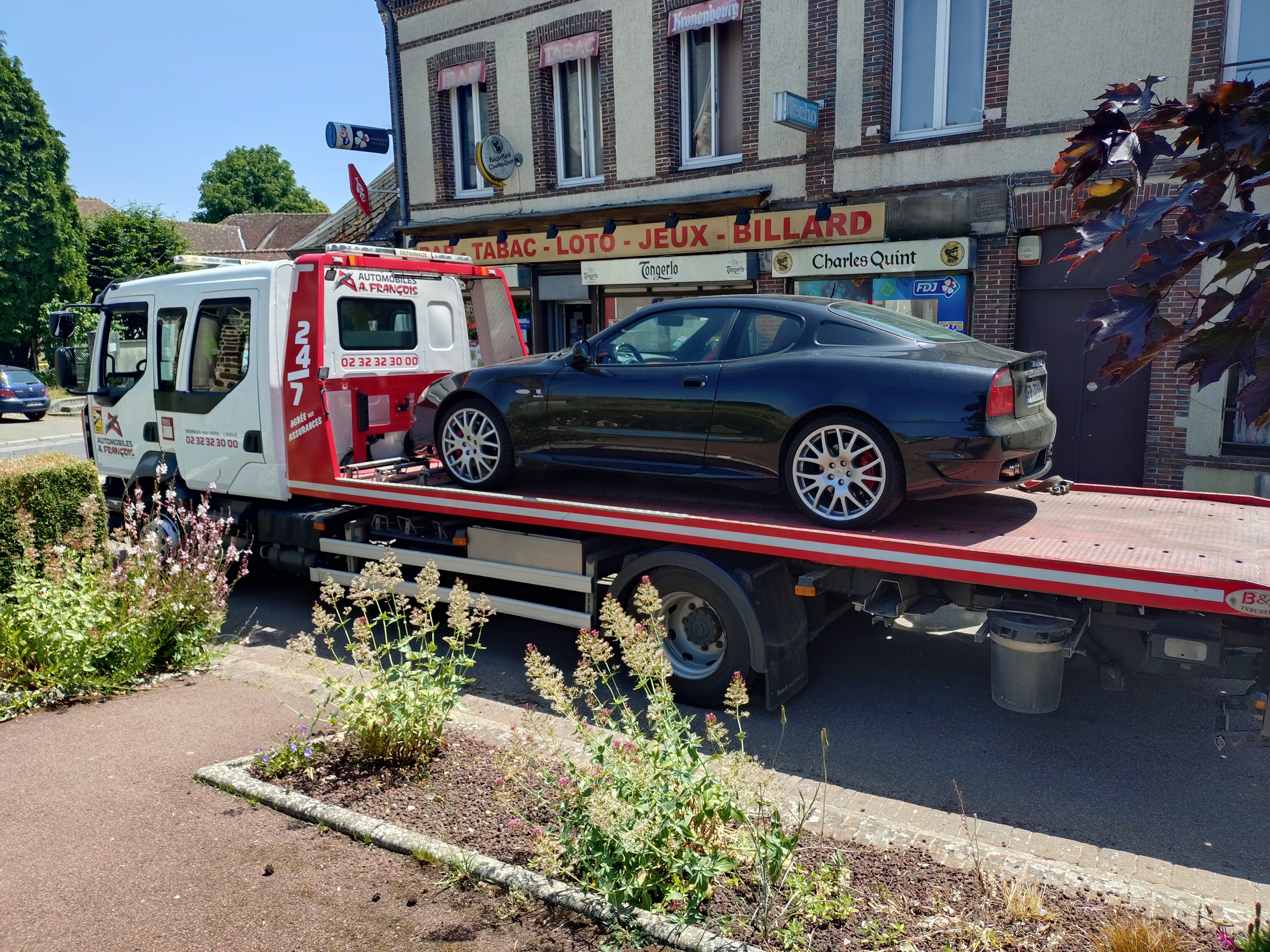

Voilà elle vient de passer les 100 000 km !
On ne se moque pas !! :D
(C'est la boîte)
Zorgol le jeu 19 juin 2025 à 15:06
Ah merde!!!
caraddict le jeu 19 juin 2025 à 15:28
Une dépanneuse :love: :D
Jujuleterrible le jeu 19 juin 2025 à 15:32
J'allais te taguer :D
fait chier :/
anhamper le jeu 19 juin 2025 à 18:08
Citation de caraddict :
« Une dépanneuse :love: :D »
Très efficace ! Je recommande !
anhamper le jeu 19 juin 2025 à 18:17
Pas encore eu de news du garage pour comprendre ce qui s'est passé.
Fuite d'huile devant et derrière la transmission, voyant "boîte" et "niveau d'huile de boîte", évidemment pas de passage de vitesse.
C'est arrivé d'un coup, qq km après que j'ai eu l'impression d'être passé dans un énorme nid de poule (où je me suis dit c'est impossible que rien ne soit pété là).
Probleme: je passe souvent à cet endroit, on passe pas vite, j'avais pas vu de nid de poule et j'en ai pas vu en y repassant.
Donc no idea pour le moment sur ce qui s'est passé.
Dans mon malheur grosse chance :
On était à plusieurs voitures, c'est arrivé à l'arrêt, juste à côté d'une place de stationnement vide.
On a poussé la voiture sur la place et on a pu repartir sans perdre de temps ... Pas inutile, vu qu'on invitait 60 personnes chez nous à la campagne.
Et garage spécialisé sur ce modèle pas trop loin (ils en avaient bien 5 dans l'atelier !).
Ça aurait pû être très largement pire.
PS-Coaching le jeu 19 juin 2025 à 19:40
Oui mais t'as pas encore vu la facture :idee: :D

C'est la pompe hydraulique de la boîte qui a lâché, et le tuyau qui va avec. Pb connu de cette boîte.
Changement de la pompe, du tuyau et du relais (qui peut rester coller, faire tourner la pompe indéfiniment et fatiguer le tout).

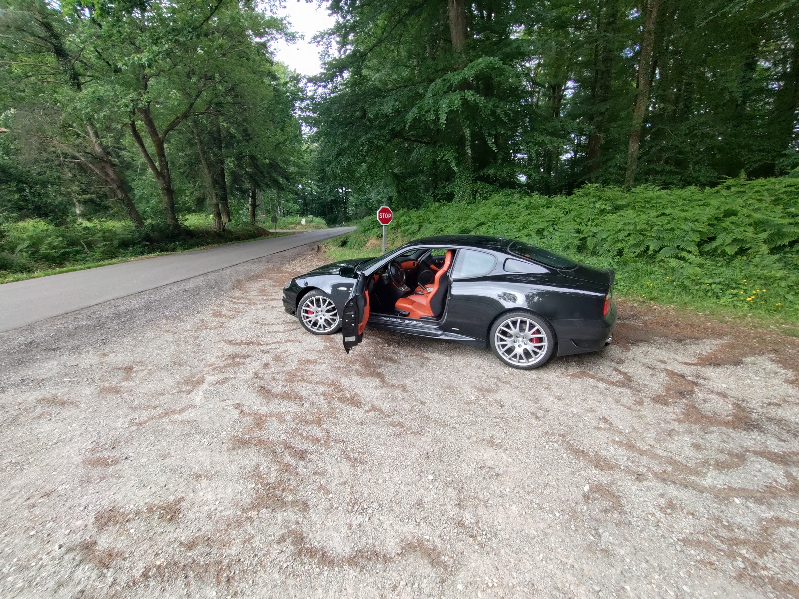

anhamper le mar 29 juil 2025 à 20:42
Back on track :love:
Hob le mar 29 juil 2025 à 20:48
C’est beau
caraddict le mar 29 juil 2025 à 21:04
Ceci n'est pas une track @anhamper ... La route n'est pas un circuit te diront nos amis en bleu
