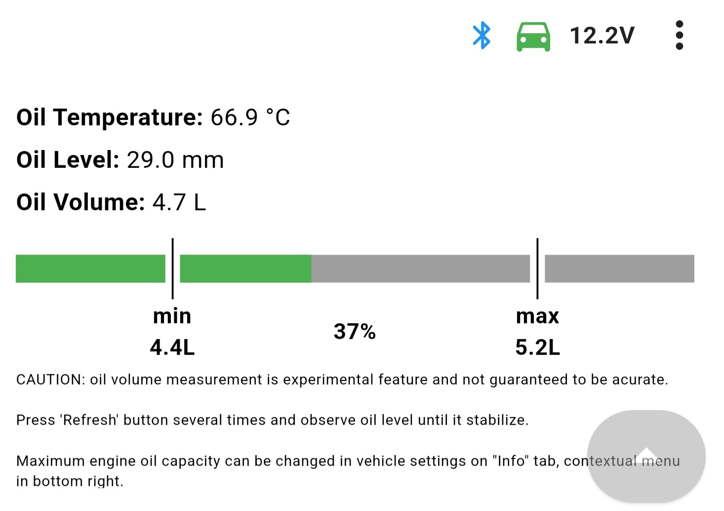

aviator56 le jeu 2 juil à 11:30
Met deja du bardhal ou du whynns force 6 et sinon a chaque plein du C99 pour prévenir les problemes. Faut les secouer un peu ces moteurs, sinon ils s'encrassent
Pour le niveau d'huile, la jauge des base SPA semble plus représentative que celle des anciens models.
Sinon tu peux utiliser un elm327 et l'application Vtool
