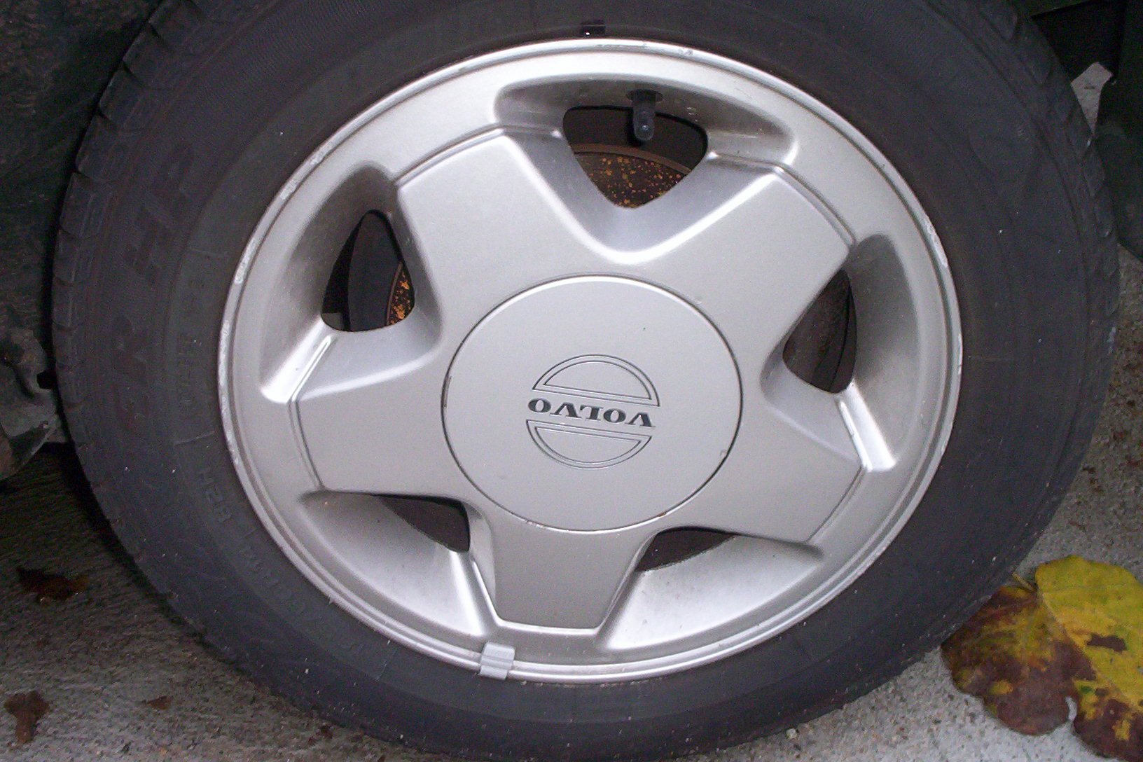

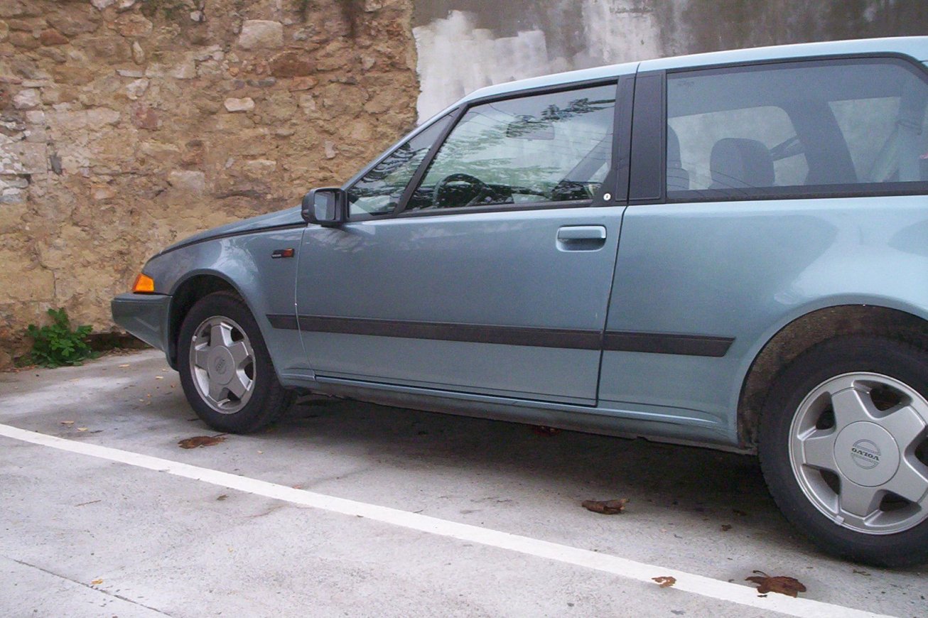

Quelques photos de la bête (elle est sale... j'en frai des mieux) pour vous donner des idées cocernant mon soucis.
En tout cas, c'est vachement bien la 480. :good:
