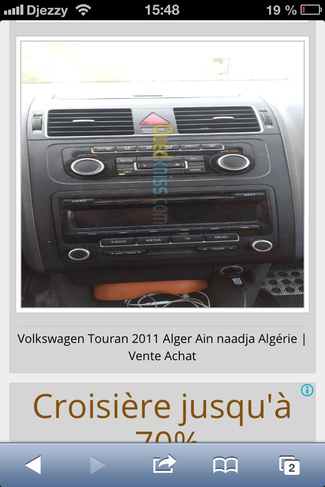

Est ce qu'il est possible d'installer Bluetooth sur touran 2011 140ch pour information il a déjà la commande au volant je pense que c'est une pre-installation mais elle fonctionne pas, est ce qu'il manque qlq chose comme module ou .....? Et ou se place ce module.

C quoi ton système de radio actuel ?
blueleon le dim 7 juin 2015 à 21:19
A vue de nez, je dirais un RCD 510... y'a tout ce qu'il faut, les bonnes options dans les menus, le bouton sur le volant, mais par le module bluetooth. On dirait le Tiguan de beau papa :love: :D :bad:

http://www.mgconnex.fr/touran-2011-et/188-interface-evolution-hfp-classique.html (Boîtier évolution HFP Classique Volkswagen Touran (2011 et ))
blueleon le dim 7 juin 2015 à 21:30
Ah non meme pas, c'est pire, c'est un rcd310 :D
