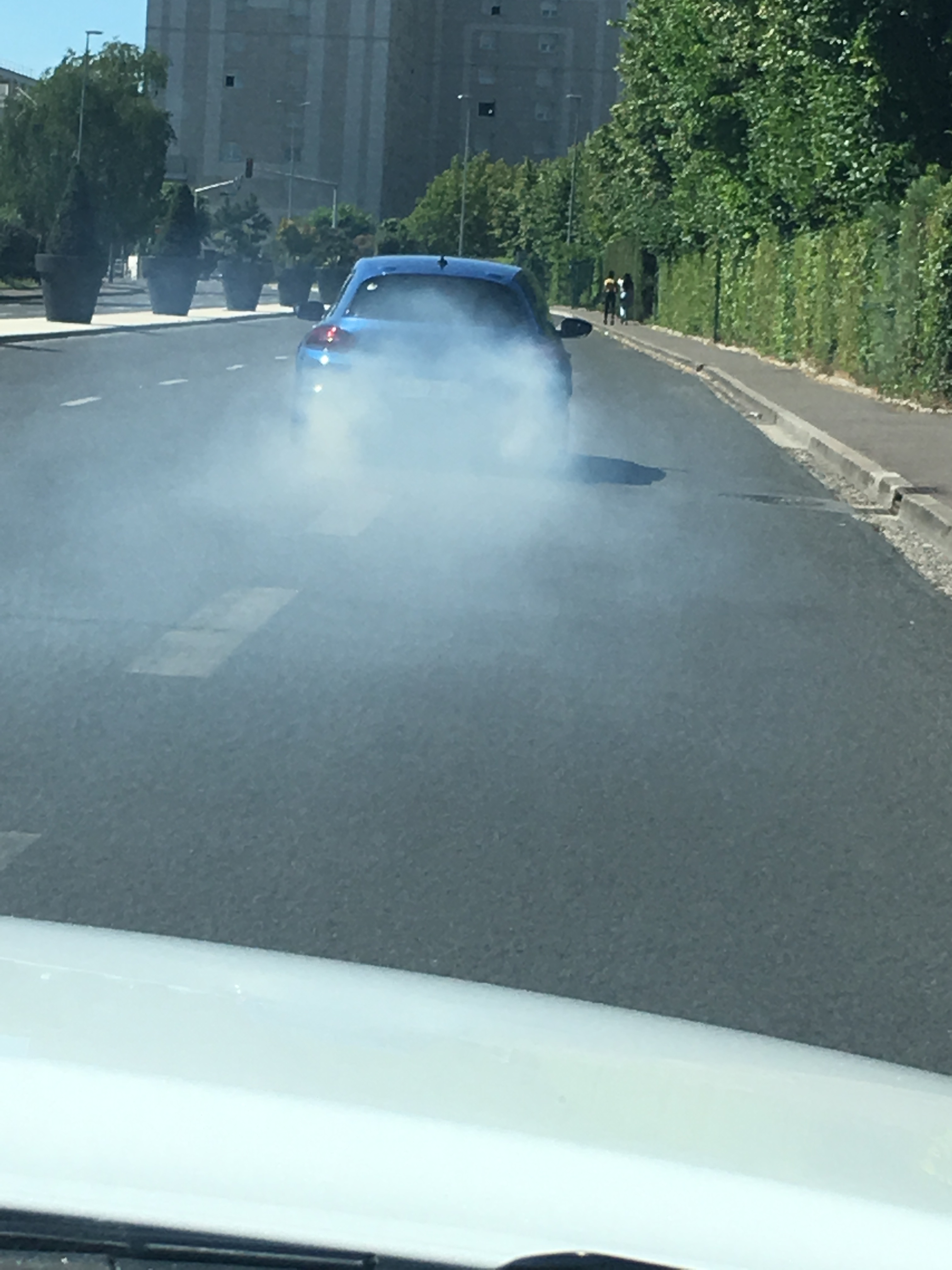

stinger le jeu 11 juil 2019 à 12:33
moi je les aime bien ces Scirocco :D
@rsi c'est pas ton pote par hasard ? :D :D :D
Sérieux comment tu continu a rouler avec ça quand ça fume a ce point ? et il lui matraquait la gueule en plus :etourdi: :oh: :oh: :oh:
carpe.diem le jeu 11 juil 2019 à 12:34
Ya des mecs qui font 20 bornes de piste comme ça :D
stinger le jeu 11 juil 2019 à 12:36
ça avait pas l'air de le déranger en tout cas... Au feu il était à coté de moi avec la F, il a entendu le bruit du v8 il m'a regardé et a tiré comme un sagouin quand c'est passé au vert :love:
je l'ai laissé jouer seul
Rsi le jeu 11 juil 2019 à 12:43
En lisant j’ai eu peur que se soit l’acheteur de mon pote:D
jujuleterrible le jeu 11 juil 2019 à 12:48
ça passe crême au CT t'inquiète :cool: :D :good:
