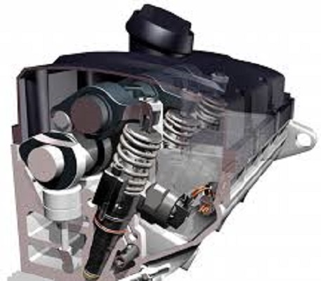

Quelqu'un aurait une video ou photo pour localiser les injecteurs sur la polo 9n 1l4 tdi.
Je n'arrive pas a les trouver même sur internet.
Pour la démarré avec un propulseur ( nettoyants frein, ou autre démarreur moteur) dans l'arrivée d'air et deviser les injecteurs pour faire sortir la ou les bulles d'air.

@Kawa007
Evites de faire n'importe quoi: le démontage des injecteurs n'est pas nécessaire et à éviter :D Ce ne sera que pour te créer plus de soucis voir de les endommager ... cout de la pièce élevée
De même quand tu changes une durite alimentation GO ' après filtre fais très attention à la moindre ''merde' qui pourrait s'introduire dans le circuit le polluer voir détruire tes injecteurs pompes ( et des emmerdes .... )
Ton moteur doit être équipé d'injecteurs pompes et sont sous carter dans la culasse
il est indispensable de remplir le filtre neuf de GO propre ( :!: sans dépôt et ne pas utiliser le GO de l'ancien filtre )
