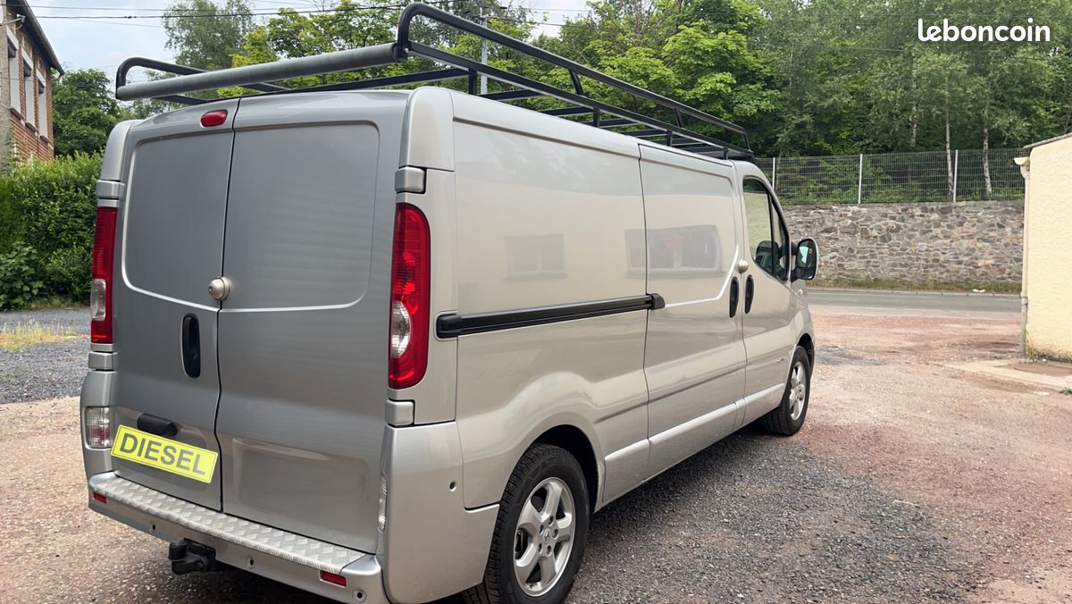

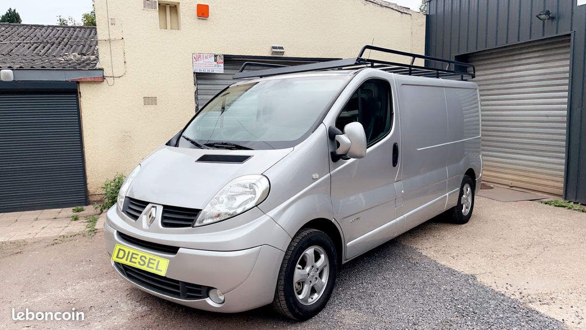

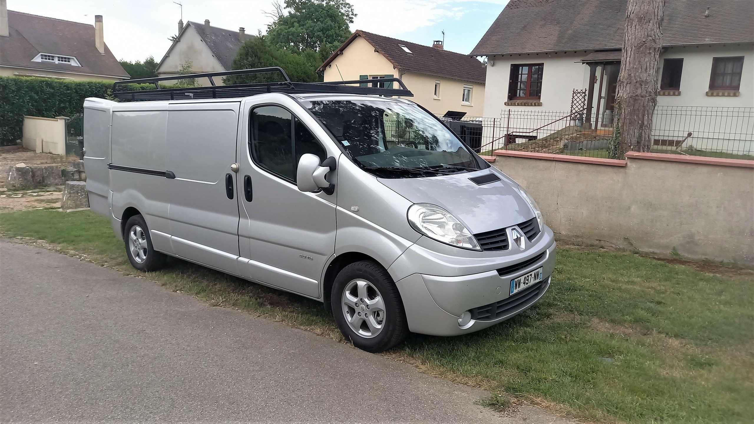

Remplacement de l'Octavia Combi la semaine prochaine par un Trafic 2, en L2H1, 2.0DCi 115, fiable et à chaîne
Ca sera plus facile pour trimballer les vélos et l'amménagement (basique) m'amusera un peu! :)
Et je trouve qu'en gris métal et peinture intégrale il fait propre comme ça :cool:

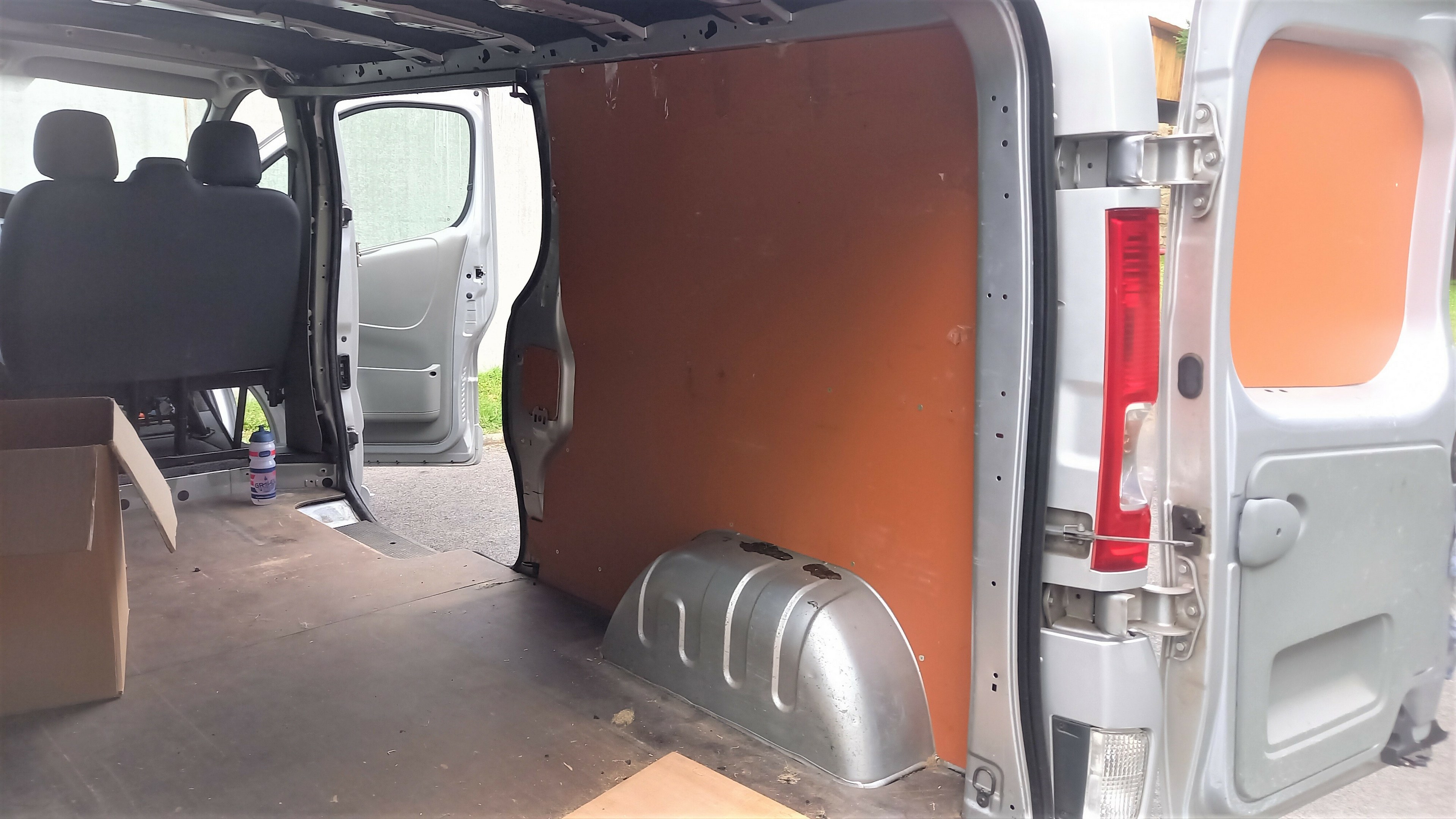

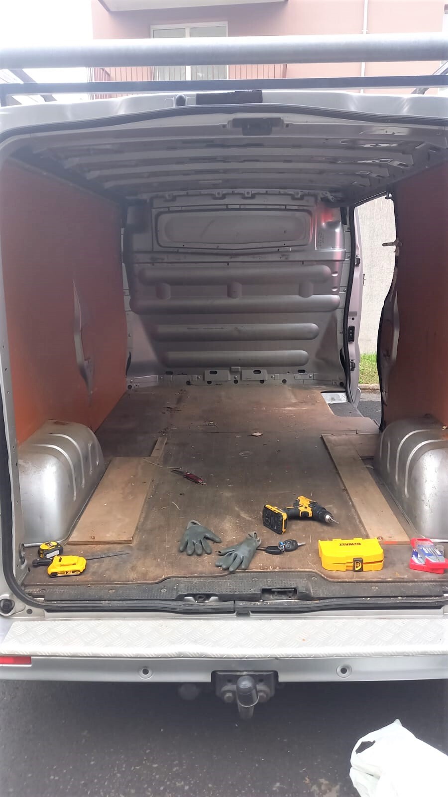

Fourgon récupéré vendredi soir à Lens! Et retour samedi. Un peu longuet avec les départs de vacances mais le Trafic roule très bien! :)
Il va falloir que je vire rapidement la galerie par contre, parce que ça fait un sacré barouf sur l'autoroute!

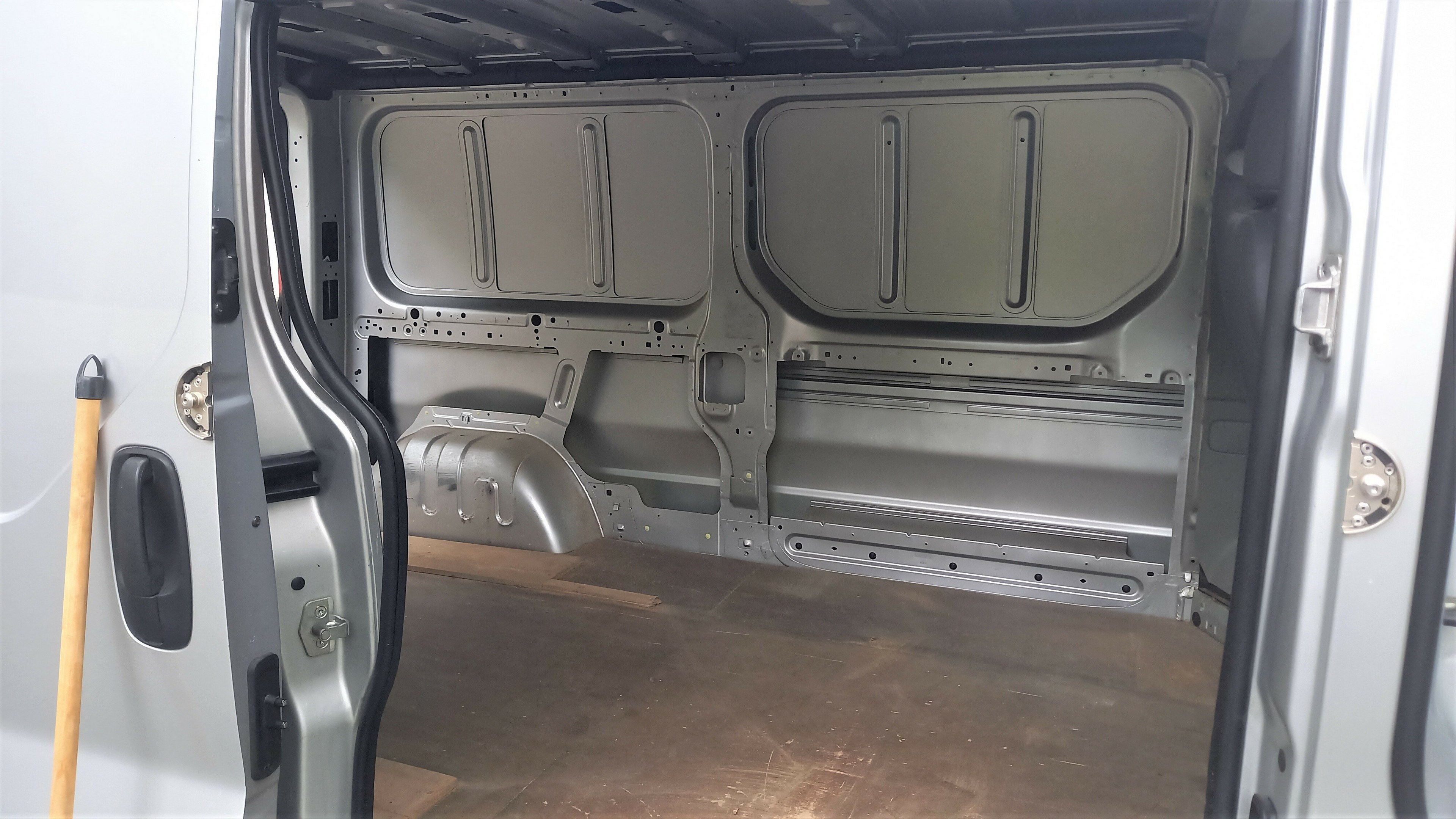

J'ai attaqué ce week-end le démontage des étagères existantes. Un peu galère, beaucoup de vis ont la tête foirée.
Et j'ai aussi une vis de la cloison qui est bloquée et j'ai fini par foirer l'empreinte. J'ai tenté l'extracteur et la perceuse mais là aussi ça s'est terminé à la disqueuse.
La "mauvaise" surprise c'est que l'habillage présent n'est pas complet contrairement à ce que j'avais compris (ou ce que m'avait fait comprendre le vendeur), ça va me coûter un peu de contreplaqué en plus, rien de grave, mais surtout pas mal de temps.
Mais globalement il est en super état!
Il faut que je regarde mon accoudoir qui bande mou et tombe en position basse (j'ai pas trop creusé mais j'ai pas réussi à le démonter du premier coup) sinon RAS.
Quelques petits points de rouilles à l'intérieur que j'ai traité au rustol.
Ah et il faut que je regarde comment passer l'ODB en français (le GPS Tomtom/radio est bien en français), là c'est en néerlandais. :D

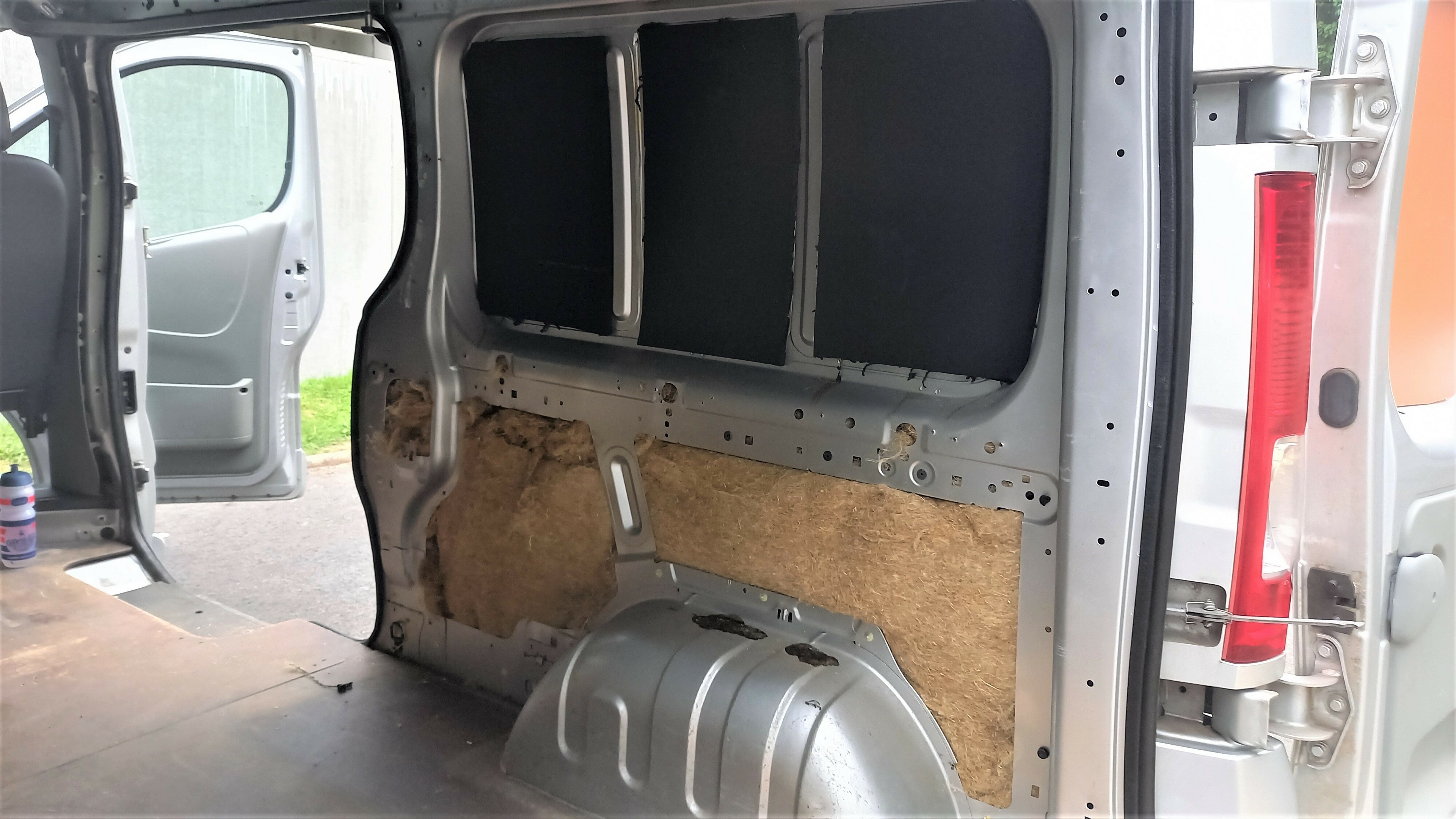

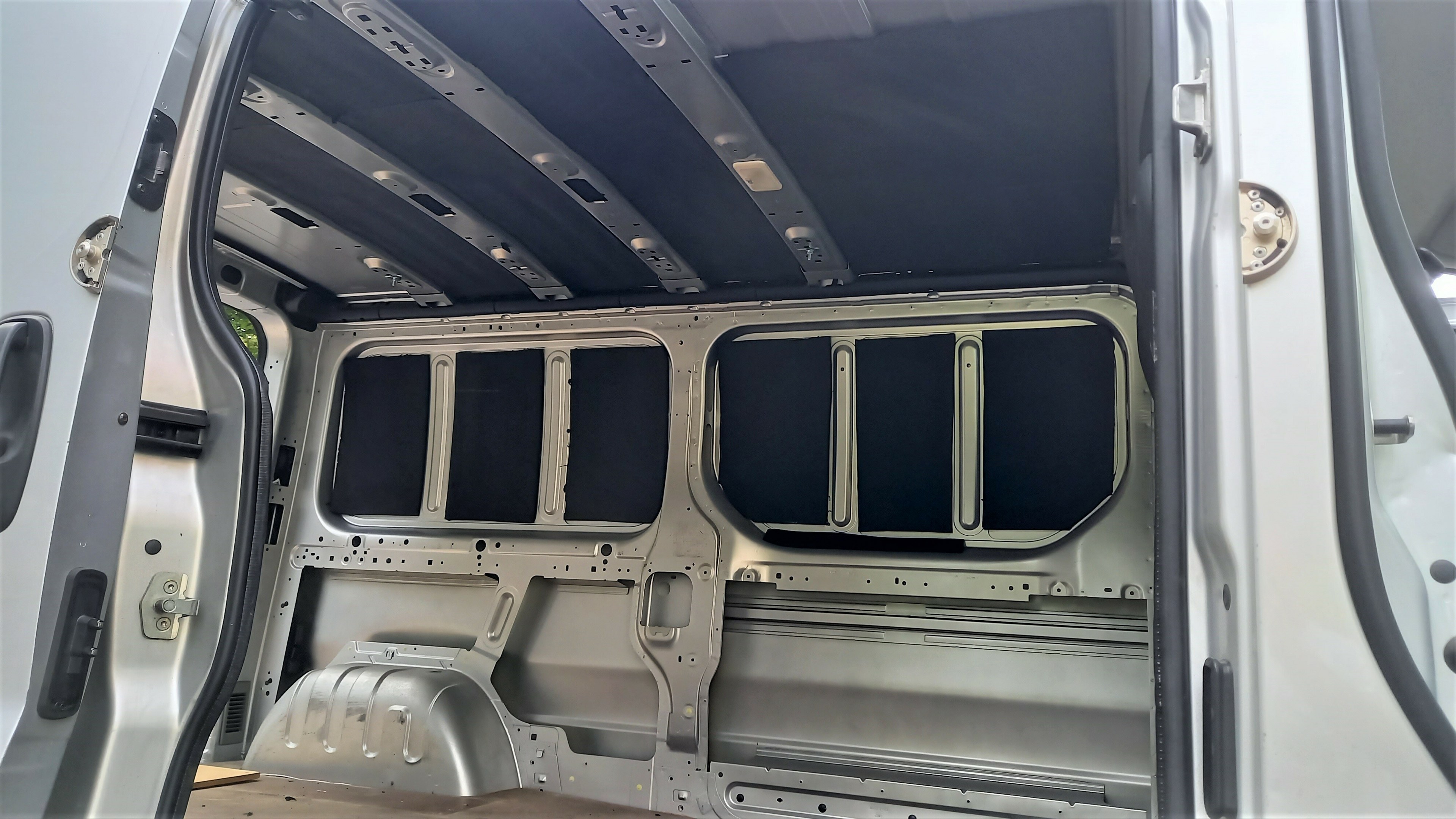

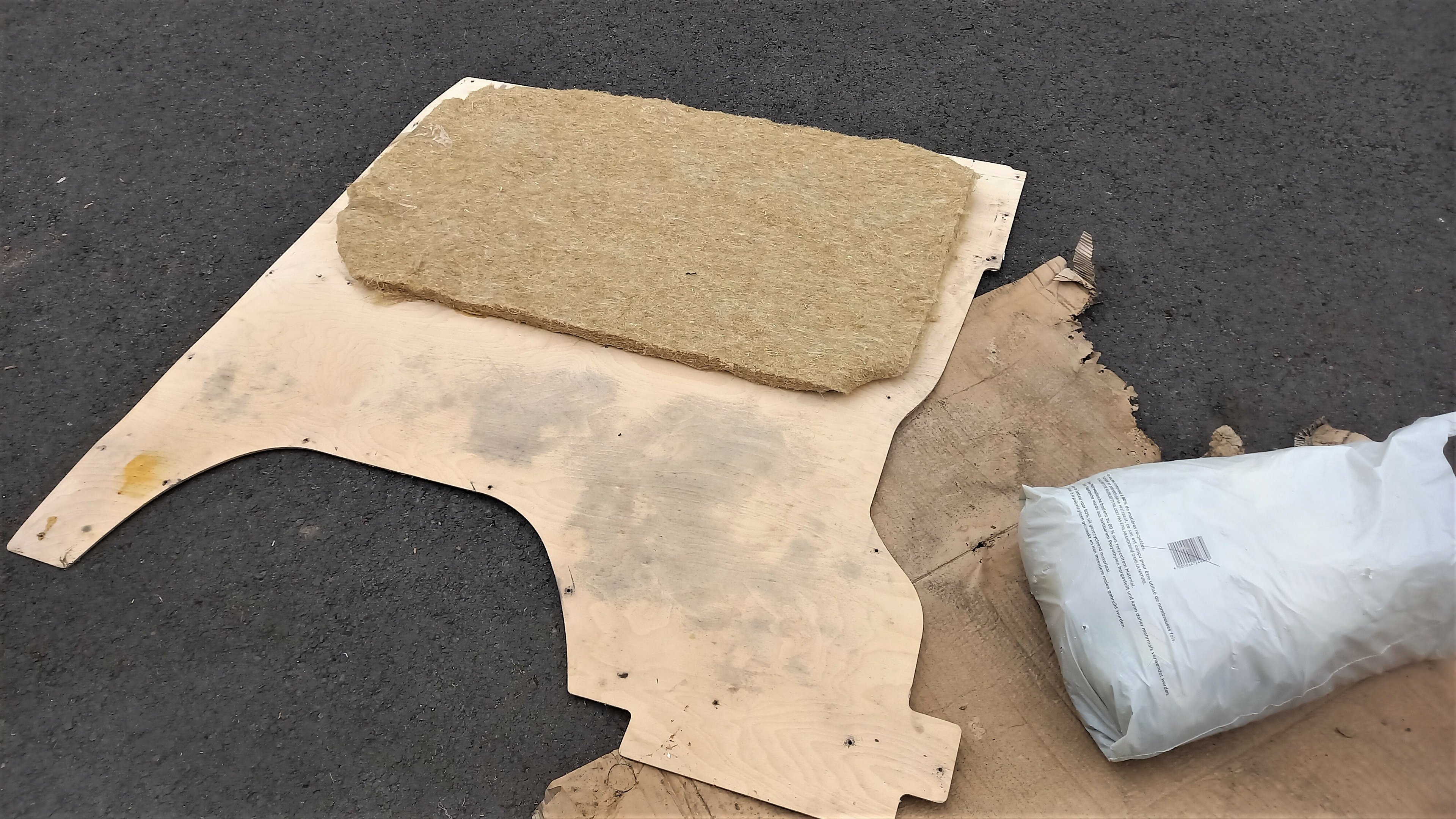

Quelques photos de l'avancement d'hier:
- Démontage des restes de meubles dont les vis étaient foirées
- Plancher retiré, pose de 2mm de liège en attendant la réception d'un rouleau de mélange liège/caoutchouc en 5mm d'épais pour mieux absorber le bruit.
- Pose de l'Armacell 13mm sur toutes les zones accessibles des parois et du plafond
- Remplissage à la laine de chanvre de tous les vides (en plaques de 30/40mm + fibre en vrac)
- Repose de la cloison fine (CP en 3mm) pour tenir tout ça.
Donc la cloison arrière droite est faite, l'arrière gauche pas loin d'être finie aussi, ça avance vite avec l'armacell. Rien à voir si j'avais du coller du liège partout!
Le produit vaut une blinde en plein tarif mais c'est un vrai bonheur à poser!
Heureusement j'ai trouvé deux rouleaux de 13mm/8m² pour 80€ les deux donc un tiers du prix.
Idem pour le chanvre où j'en ai acheté un gros stock pour seulement 90€, il va même m'en rester sur les bras avec l'Armacell qui n'était pas prévu.

Sayemone le lun 10 juil 2023 à 17:01
Non justement c'est imputrescible et ça n'attire pas les nuisibles. ;)
Et contrairement à de la laine de verre cela ne se tasse pas dans le temps et ne garde pas l'humidité (ça "respire" et se régule)!

J'ai fait la cloison arrière gauche ce soir et mis une deuxième couche d'armaflex au plafond (la dernière normalement, restera à habiller les traverses)
Pour les parois je pensais mettre du contreplaqué mais je me tâte finalement à mettre du lambris. Ce sera un poil plus cher mais surtout plus simple à poser et moins de chances de faire de conneries en se foirant sur une découpe. :idee:
Normalement j'aurais fini l'isolation mercredi et j'attaquerai la fabrication du lit. J'ai deux sommiers en 70cm que je vais raccourcir (de 200cm à 185) et faire une sorte de clic-clac. C'est de la récup. On verra plus tard pour un éventuel lit peigne.
J'essaye de contenir le budget pour le moment!
