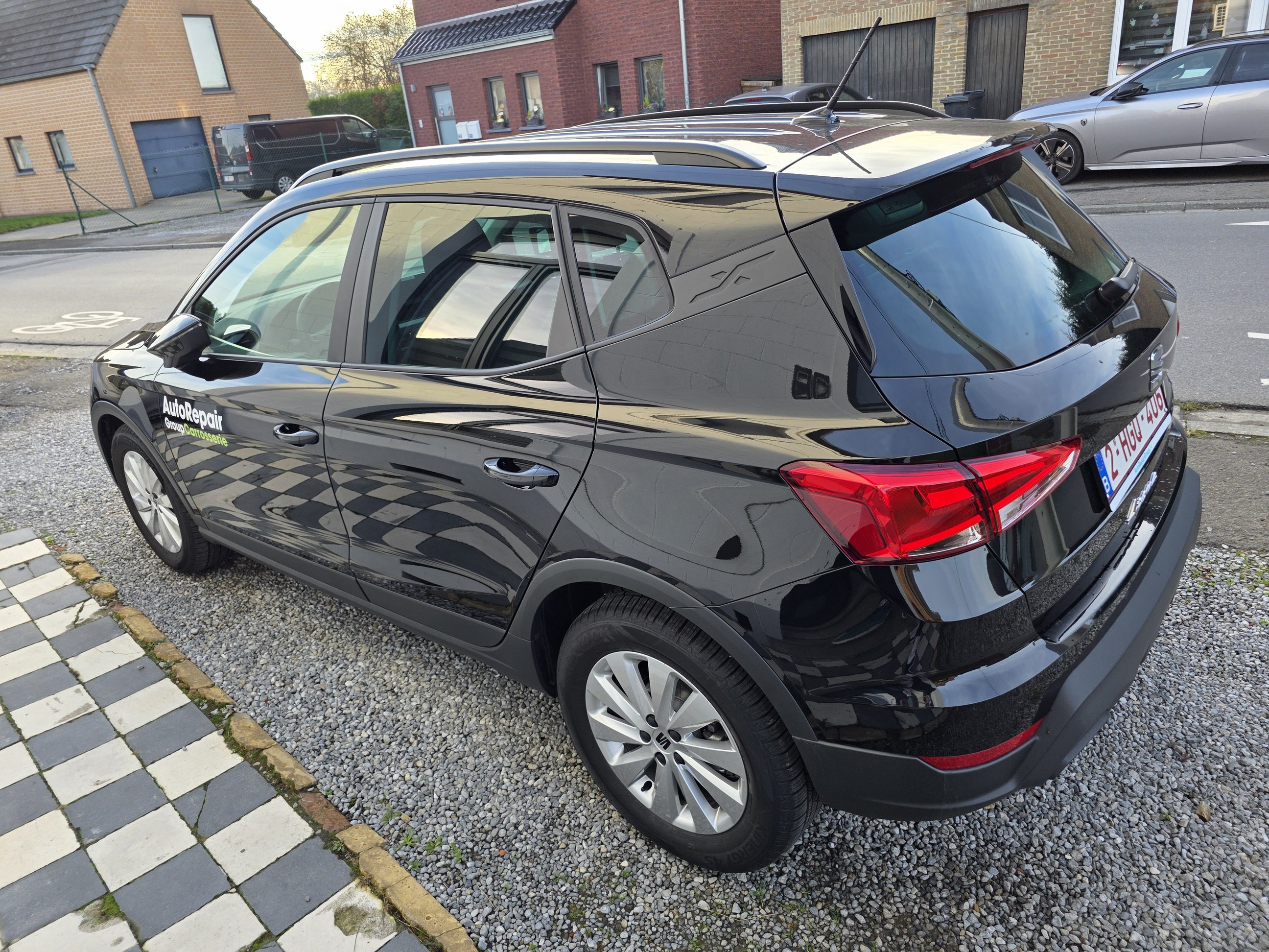

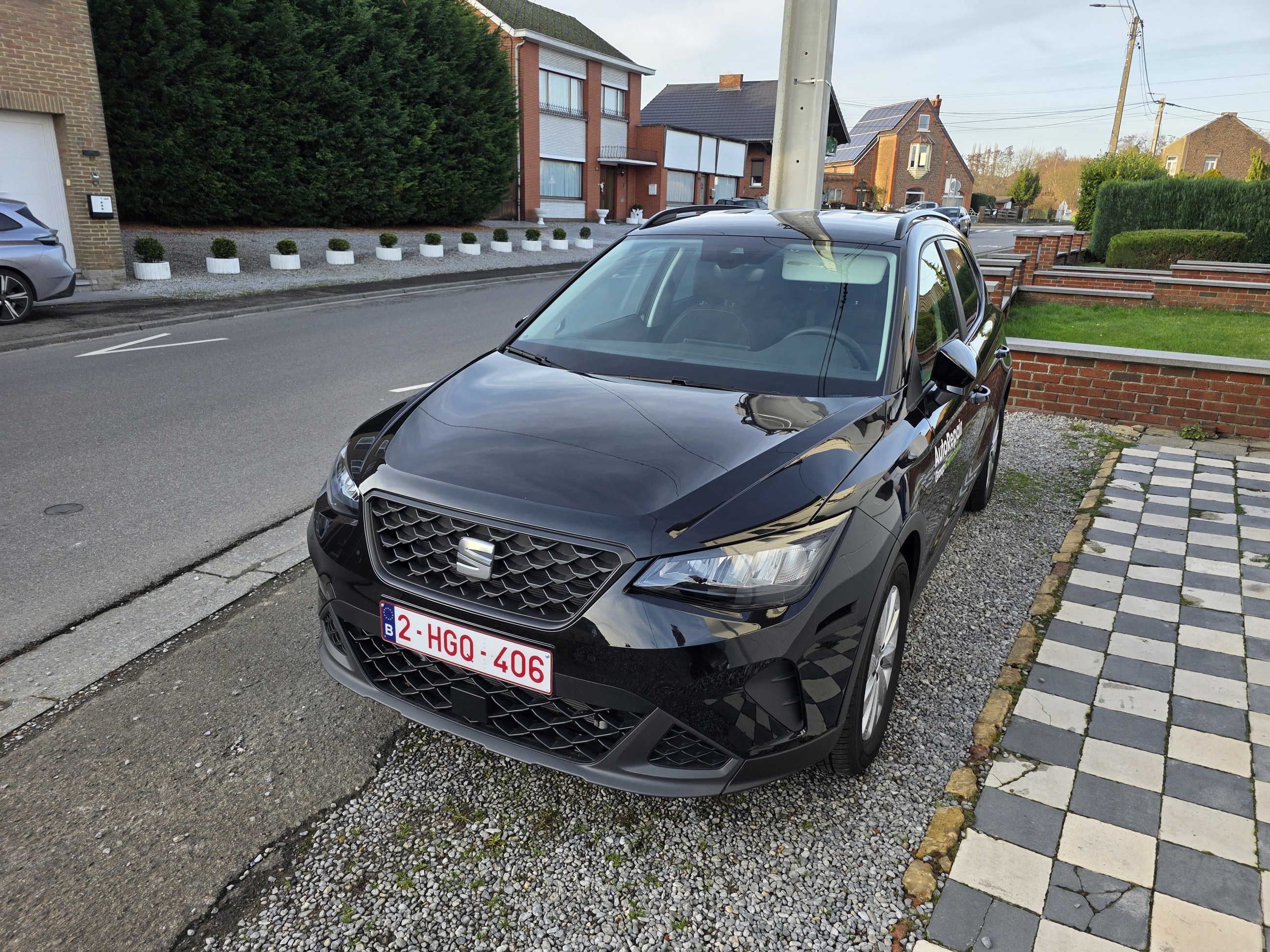

Carpe.diem le lun 8 juin à 22:00
Une Seat Merdona 1.0tsi (115?) dsg7.
Menée en bon père de famille @maxz318is :D
Carpe.diem le lun 8 juin à 22:04
Olivier418 le lun 8 juin à 22:16
Ah oui voiture de prêt du carrossier, j'avais zappé
On sent bien ton amour pour la bête :D
