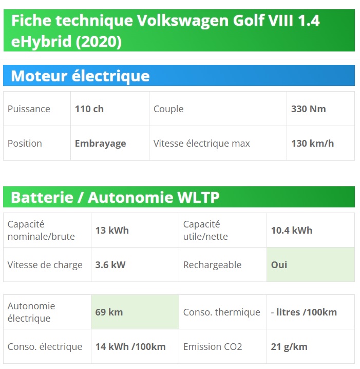

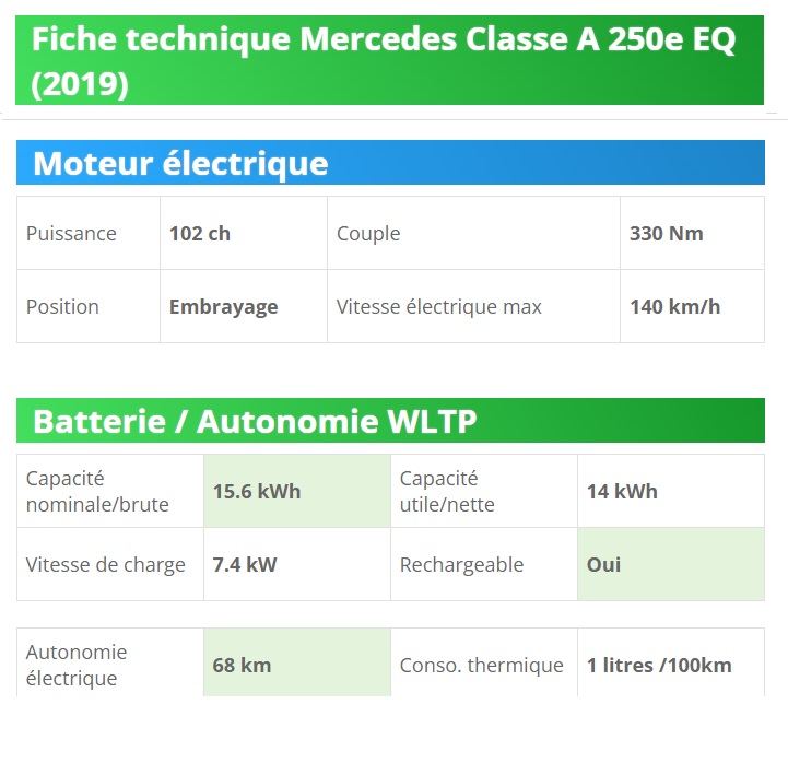

Essai de l'argus => VW Golf e-hybrid (58 km en mode 100 % électrique)
Cet essai m'intéresse vraiment, car cette auto fait partie de ma future liste pour remplacer l'Audi A3 40 e-tron
https://www.largus.fr/actualite-automobile/essai-volkswagen-golf-ehybrid-2020-le-bon-moment-10432397.html
à comparer avec :
Mégane E-Tech Plug In , moins puissante (160 ch), son autonomie électrique est moindre : 42 km
Mercedes Classe A 250 e , plus puissante (218 ch), son autonomie électrique en autonomie électrique : 50 km

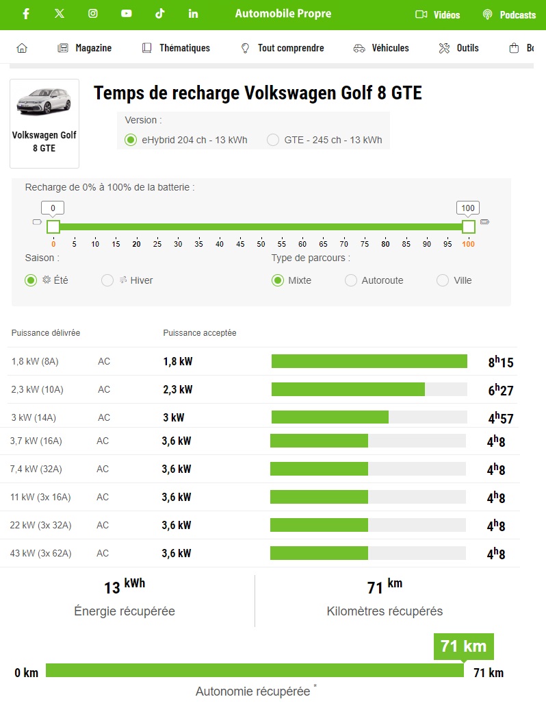

Petit bémol au niveau de la recharge :
Actuellement sur mon Audi A3 40 e-tron, qui fait la même puissance 204 ch, même motorisation que la Golf 7 GTE, les progrès portent sur la capacité de la batterie (13 kWh contre 8,7 kWhauparavant) et l’autonomie en roulage 100 % électrique (71 km en cycle combiné WLTP contre quelque 40 km auparavant). Jusqu'à que du positif.
Avec le chargeur embarqué de seulement 3,6 kW, il faut compter 7h15 heures pour une charge complète sur une prise domestique (je mets actuellement, 3 à 3 heures 30 pour recharger) avec le câble AC 1,8 kW et 3h40 sur une borne publique.
En clair, il me faut presque 2,2 fois plus de temps pour recharger sur une prise classique de 0 à 100%. Le gain en autonomie est passé 38 kms à environ 58 kms en réel soit un peu plus de 56%
Avec la technologie des Golf 7 GTE et ancienne Audi A3 E-tron, en 20 kms (régulateur de vitesse mis à 110 km/h, mode S), on recharge la batterie entre 12 et 14 kms ce qui est pas mal du tout.
Est-ce que la Golf 8 e-hybrid ou GTE fait cela ? A étudier et surtout à tester.
Comparo avec le Tonale et la Classe A :
Juste pour info, la technologie de recharge des batteries sur le Tonale Hybride rechargeable 280 ch ou la Mercedes Classe A 250e ne permet pas de recharger plus de 2 à 3 kms au bout d'une vingtaine de kilomètres
A contrario, l'Alfa a environ 65 kms d'autonomie en full électrique (valeur réelle) et la Mercedes avoisinerait autour de 60 kms (valeur réelle).
Quant au temps de recharge sur prise domestique, il faut que je regarde cela de plus près pour ces deux autos afin de comparer, mais cela risque d'être plus long.
Faut être objectif, on ne peut pas gagner en autonomie, sans rallonger le temps de recharge !

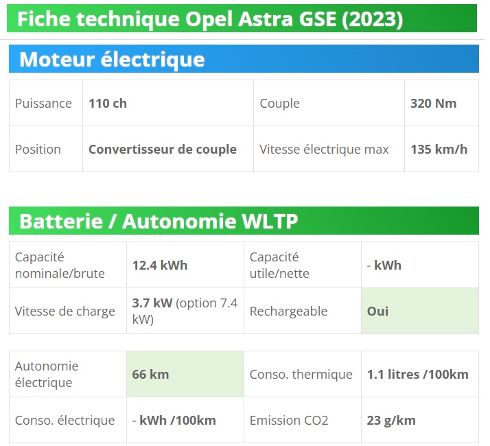

Sur les nouvelles Astra GSE qui offre une autonomie d'environ 50/55 kms en réel, ce qui pour moi est un bon chiffre, il faut compter combien de temps de recharge sur une prise domestique ?
D'après ce que j'ai lu, la batterie Stellantis est autour de 12,5 Kwh. ... on n'est pas très loin de la valeur de la Golf 8 e-hybrid.
Le gros avantage de l'Astra, c'est son prix bien plus amical, son équipement riche et son moteur un peu plus puissant (225 ch en puissance cumulée)

bObAl le sam 23 sept à 22:17
@Worldcars > tu ne bosse pas un peu dans le domaine ?
Tu sais que la batterie fais 12,4kWh
Tu sais que la prise est en ce 220V/10A, soit 2,2kW.
C’est trop dur de calculer ? :D

Worldcars le sam 23 sept à 23:05
Citation de bObAl :« @Worldcars > tu ne bosse pas un peu dans le domaine ?
Tu sais que la prise est en ce 220V/10A, soit 2,2kW. C’est trop dur de calculer ?
:D »
@bObAl
Pour commencer, une prise domestique, ce n'est pas 10A mais 16A en théorie.
Sinon, tu l'as dit toi même, ...
Citation de bObAl :
« C’est fou quand même… il faut 50% de temps en plus pour recharger une batterie 50% plus grosse. »
@bObAl
... on ne peut pas faire un calcul purement théorique car la charge n'est pas linéaire.
Par exemple sur mon ancienne Golf 7 GTE ou sur mon Audi A3 actuelle, si je charge l'auto avec un kilomètre d'autonomie encore dispo sur la batterie, je mets entre 2h20 et 2h40 pour recharger totalement
Si l'autonomie est à zéro, il me faut entre 3 heures et 3h30 pour recharger totalement => En fait un kilomètre de plus à charger, égale minima 1/2 heure à 3/4 d'heure de charge.
J'ai deux amis qui sont frères et qui ont une entreprise de BTP. Ils ont tous les deux, une Peugeot 308 Hybrid SW ... l'un fait 55/60 kms en électrique et l'autre fait entre 48 et 55 kms.
Par contre en terme de charge, il y a quasi un heure d'écart en plus pour la première. :oh: La première met près 5h40, la seconde met 4h50
Pourquoi cet écart ? j'en sais rien,
Ces deux autos identique qui ont juste 8 mois d'écart.
La première a tout juste 3 mois,
La seconde a un an et 38000 kms.
La technologie est la même, il n'y a pas eu d'évolution au niveau de la puisance de charge. Ils ont posé la question au concessionnaire, il ne comprend pas la différence.
C'est la même technologie que la jolie Astra GSE
Logiquement sur une prise 16A (intensité max), considère une intensité moyenne de 14A, ce qui est déjà pas mal si tu as une bonne installation électrique, cela te fait environ un temps de charge entre 4h40 et 5h00, non ?
... soit 1 heure 40 à 2 heures de charge de plus que mon Audi, pour recharger de 0 à 100%.
J'ai regardé sur le net (Argus) ... théoriquement, l'Astra semble avoir une autonomie d'environ 60 kms en réel (belle performance) , soit une bonne vingtaine de kilomètres minimum que mon Audi. :good: :good: :good:
C'est beaucoup mieux que le temps de charge d'une VW Golf 8 Hybrid, qui est d'environ 7h15 heures :good: si je me base à l'article de l'argus.
Si je me base au site "https://www.automobile-propre.com" ... là, les valeurs données pour la Golf ne sont pas les mêmes.
Est-ce que le site automobile propre donne des valeurs théoriques données pas le constructeur, ou tout simplement calculées de façon linéaire et proportionnelles ?
Est-ce que l'argus a vraiment fait le test de charge de 0 à 100% pour avoir une valeur aussi élevée (7h15 heures) ?
Comme tu vois, je préfère te demander, car seul un utilisateur qui charge souvent de 0 à 100% son auto peut vraiment nous donner une idée réelle d'une recharge complète.

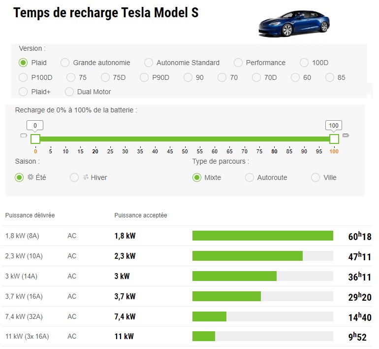

Explique moi, pourquoi on nous conseille de recharger de 20% à 80% et non jusqu'à 100%.
Tout simplement parce que les 20 derniers pour cent, sont très longs à cause des temps de refroidissements.
Ce n'est donc pas si linéaire que cela.
Comme je l'ai démontré en chargeant mon Audi, s'il me reste quelque kilomètres d'autonomies, la recharge est beaucoup beaucoup plus rapide.
C'est une histoire de chimie des batteries, sur les batteries LFP tu peux charger tous les jours à 100% si ça te dit. Sur une batterie NMC, il est conseillé de charger jusqu'à 80% pour que la batterie s'use moins vite
Tu as une deuxième raison de recharger de 20% à 80%, c'est le temps de chargement sur SuC. Tu as pratiquement autant de temps de charge entre 20 et 80 qu'entre 80 et 100
bObAl le dim 24 sept à 00:15
Le monsieur te dit que sous 16A, y’a pas de ralentissement au delà de 80%.
soussoude le dim 24 sept à 06:00
Mais non, puisque WC m'explique que c'est marqué sur les internet, je vais me plier à son explication, malgré mes 75000km en PHEV et VE.
Je dois être tombé sur des véhicules avec une technologie de batterie plus performante que les autres...
Sûrement des pré-series...

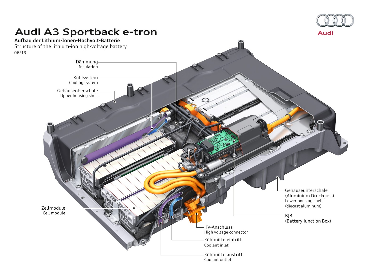

Worldcars le dim 24 sept à 08:16
Citation de Iceblue_man :« Explique moi, pourquoi on nous conseille de recharger de 20% à 80% et non jusqu'à 100%.
@Iceblue_man
Donc si je suis ton raisonnement, une Tesla Model 3 "bas de gamme" qui possède une technologie lithium-fer-phosphate (LFP), tu peux charger tous les jours à 100%. D'ailleurs, il me semble avoir lu que Tesla recommande « d'effectuer une recharge à 100 % au moins une fois par semaine ».
Une Tesla Model 3 plus haut de gamme du fait de leur puissance accrue, sont dotées de la technologie nickel-manganèse-cobalt, où il est fortement conseiller de pas charger tous les jours à 100%.
D'après ce que j'ai pu comprendre, c'est le même topo pour la MG4 : LFP en entrée de gamme et NMC sur ses versions hautes.
Quel intérêt alors d'avoir la NMC ? Avec cette technologie, on peut avoir une meilleure autonomie pour un emplacement et un poids de batterie moindre ?
Quel intérêt d'opter pour une batterie LFP ? on n'utilise pas de cobalt, donc production moins politiquement incorrecte, durée de vie de la batterie plus longue, recharge à 100 % bien acceptée.
D'après ce que j'ai comprends (je suis long à comprendre :D ) l'ID2 sera composée uniquement d'une technologie LFP pour des raisons de coût ... à contrario, Renault prévoit sur la future R5, la technologie NMC (la nouvelle Megane e-tech) dispose de la même technologie) et pourtant les deux autos seront au même prix, avec un poids semblable.
Questions subsidiaires :
Quelle type de batterie, il y a sur mon Audi A3 8Y 40 e-tron ? De ce que j'avais compris, c'était du lithium ion. Cela n'a rien à voir avec le LFP (lithium-fer-phosphate) ?
Quel avantage et inconvénient d'avoir une batterie "LI" ?
Quel type de batterie les nouvelles Tonale, 308 Hybrid, Classe A250e possèdent ?

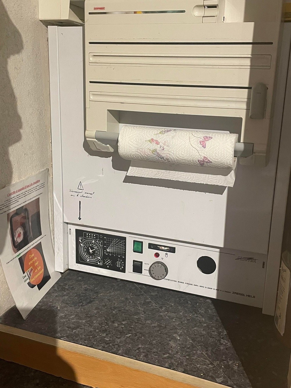

17 kW de clim et 15 kW de chauffage, ça n'existe que chez les gars qui bossent chez EDF :oh:
Worldcars le dim 24 sept à 10:49
@S-teff
Cher Alfiste 👍 (good driver😉 ) explique moi comme tu chauffes ou tu refroidis une maison de près de 200m2 ?
Propose moi des solutions valables en tenant compte du prix du gaz, du mazout qui je rappelle suive le cours du pétrole qui ne fait qu’augmenter depuis 20 ans
