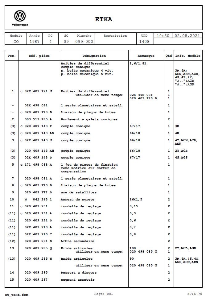

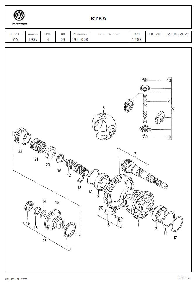

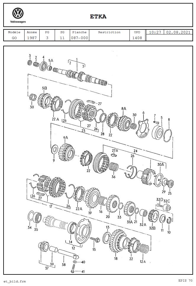

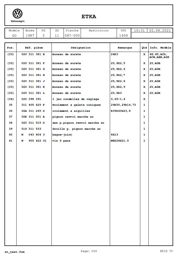

Références des pièces et vues éclatées de l'intérieur de la boîte 2Y des VW Golf 2 GTI 16S :
