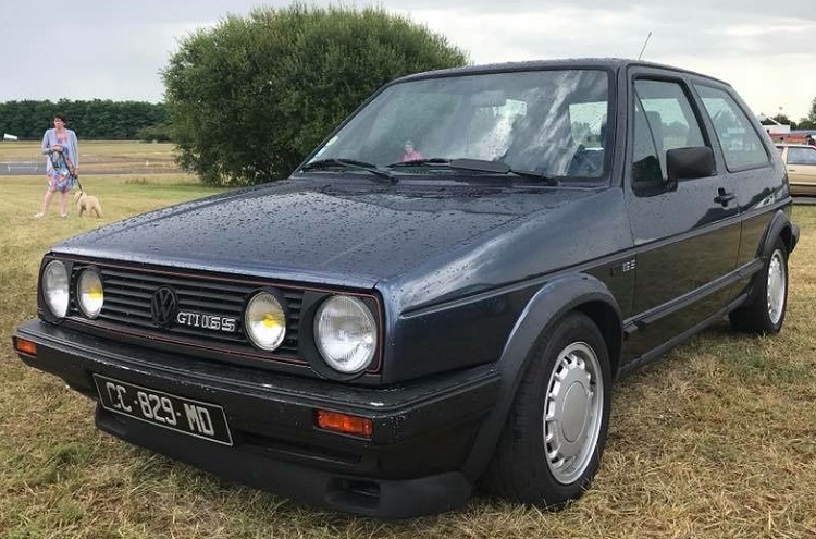

VW Golf II GTI 16V (après restylage de juillet 1987)

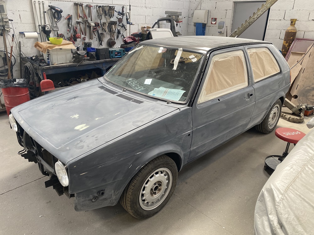

Petite photo prise chez le carrossier hier ...
elle n'est donc pas prête à peindre

Les travaux de carrosserie avancent doucement et tranquillement

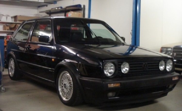

Les différentes bleu sur la Golf 2 GTI
LA5Y - Bleu Helios métal
Bleu Monza métal
LP5U - Bleu Clair Métallisé
LA5T - Bleu médium
LC5M - Bleu lunaire (exclusivement sur la GTI Edition Blue)
LA5U - bleu royal
Worldcars le mar 11 mai 2021 à 22:12

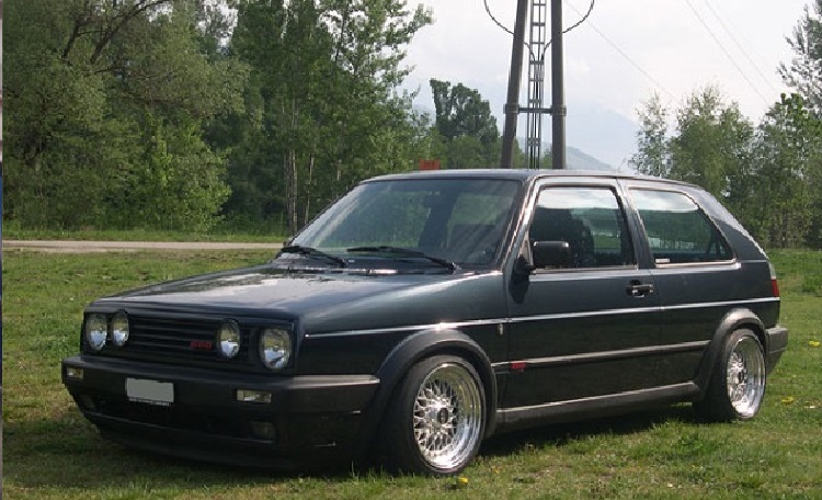

VW Golf II GTI G60 ... la première G60 que j'ai vu était de cette couleur ... Sublime et très rare
