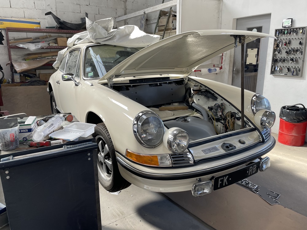

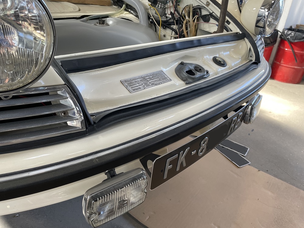

Bon, j'avoue, je préfèrerai cette petite 911S de 1966 en cours de restauration depuis 4 ans chez le carrossier qui a fait ma p'tite Golf GTI 16S
Vu le prix de la restauration, bien supérieure à la cote de ma Golf pourtant bien rénovée, je crois que je vais me contenter de lui piquer l'idée de la plaque d'immatriculation avec les écritures Maillefaud.

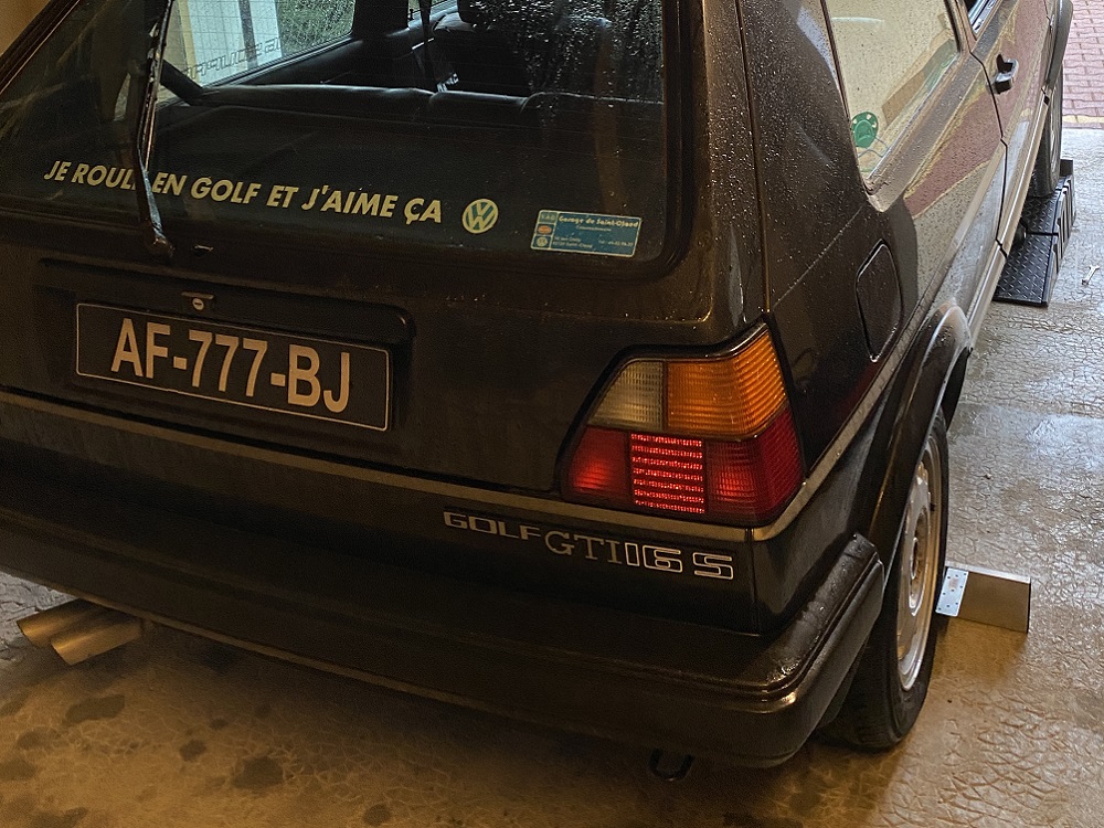

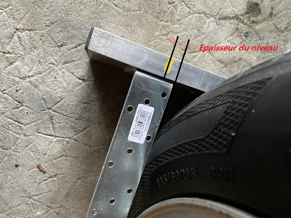

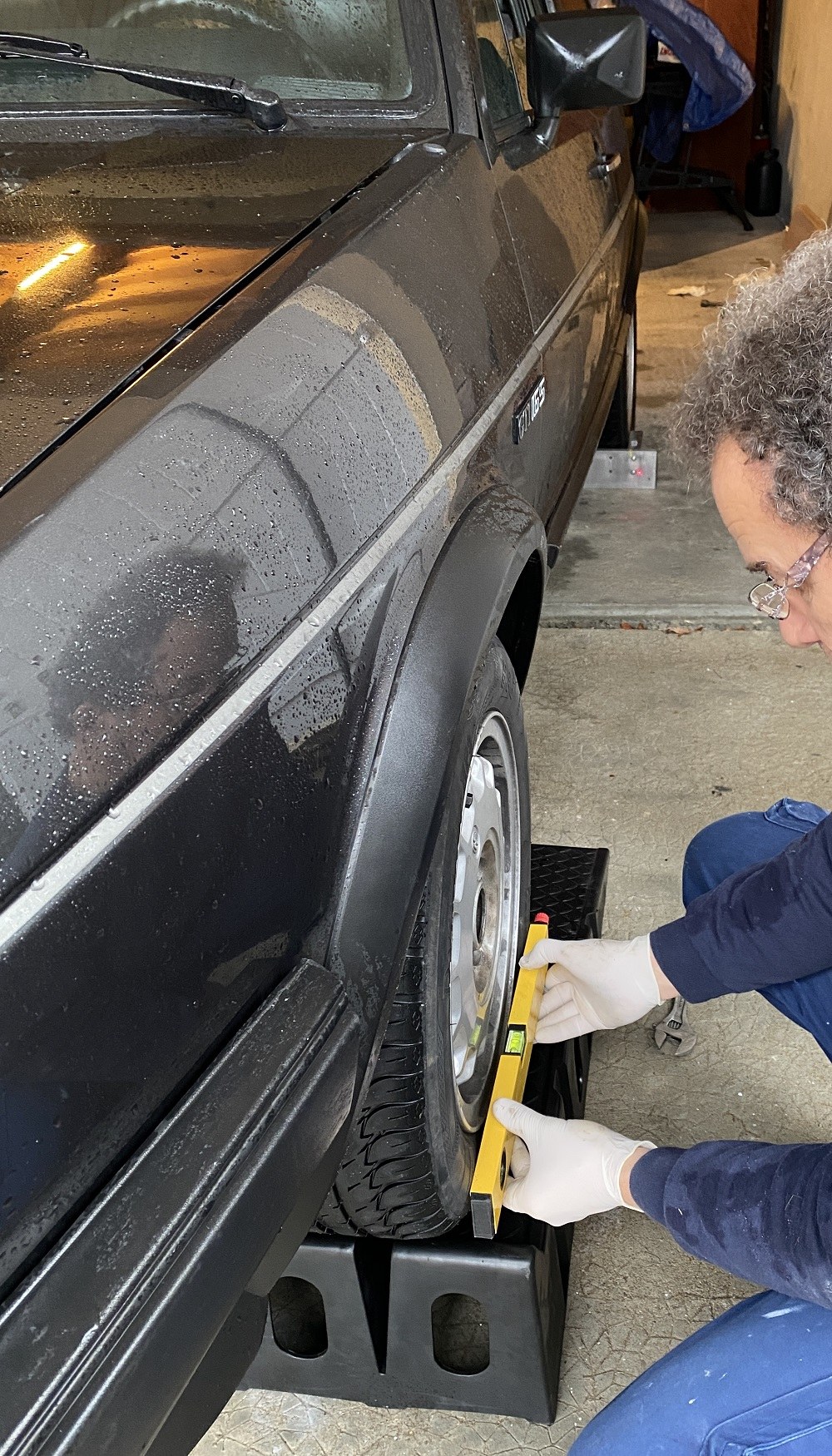

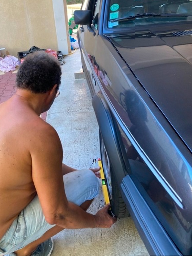

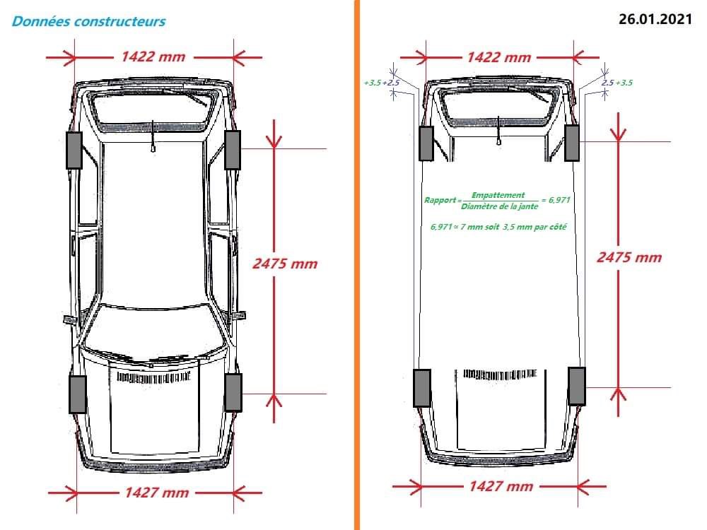

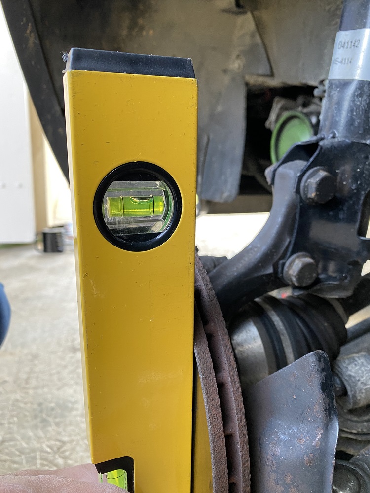

Calcul pour petit parallélisme maison
Worldcars le mar 17 oct 2023 à 13:13
La règle de calcul, apparemment, c'est calculé comme cela depuis fort longtemps, bien avant les bancs de géométrie électronique. C'est ce que font beaucoup de mécanos depuis toujours sur ces caisses et qu'ils ont appris en mécanique à l'école, il y a plus d'un demi-siècle.
D'ailleurs dans les bancs électroniques, beaucoup imposent de rentrer la dimensions de pneus pour pouvoir réaliser le calcul.
Calcul du rapport = Empattement / diamètre de la roue soit 2475 mm / 355 mm = 6,971
Si tu augmentes le diamètre de roue, automatiquement, le pneu est plus gros ... il faut donc en tenir compte, sachant qu'à côté, l'empattement, est une valeur fixe.
6.971 mm, à moins d'avoir quelque chose de méga précis et un oeil bionique ... difficile à mesurer.
Tu peux donc arrondir à 7 mm (la tolérance est quasi inexistante) ... ce qui donne donne 3.5 mm de chaque côté.

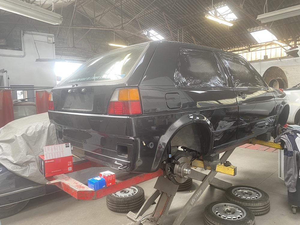

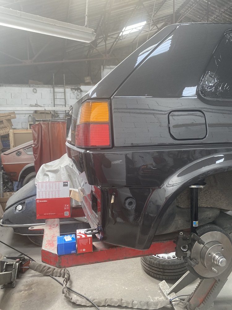

Réglage du train AR
