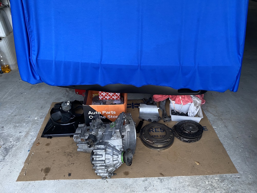

Worldcars le mer 22 sept 2021 à 11:51
Prochain objectif : Remontage complet de la boîte de vitesses
Après que la boîte soit remontée par le technicien spécialiste, ...
..., y compris la cinquième (qui n'a pas été rallongée :P ), ...
..., la boîte est revenue à la maison :
Vu qu'il n'y a aucun souci de guidage de rapport (pas de jeu constaté) au niveau du pommeau de vitesses pour le moment, ...
..., il va être tant de tout de tout remonter dans l'ordre :lol:
Remplacer l'embrayage :
- Trouver un centreur d'embrayage :
- Trouver valeur de couple de serrage des vis neuves : ??? mkg
Remettre le volant moteur :
Couple de serrage : 2mkg
Remonter la boîte de vitesses :
Couple de serrage des vis de tour de boîte : 7.5 mkg
Couple de serrage bouchon de vidange : 2,5 mkg
Couple de serrage bouchon de remplissage : 2,5 mkg
2,5 mkg
Remonter tous les périphériques déposés pour sortir la boîte de vitesses :
Quand je lis la RTA, ou le livre 'l'expert automobile" qui parle de la Golf GTI 16S, il manque pas mal d'infos. :bizarre: :evil:
N'hésitez à me conseiller ou à me donner des détails, je suis preneur :biensur:
Merci d'avance

Worldcars le mer 29 sept 2021 à 08:58
Arbre de transmission gauche commandé :
Worldcars le mer 29 sept 2021 à 20:53
J'ai demandé à plusieurs revendeurs locaux .... ils n'en vendent plus depuis des années et m'ont conseillé des durites "carburant"
Du coup, j'ai regardé dans le carton "yacco" n°3 et j'ai trouvé de la durite en stock diamètre intérieur 8mm.
vite bien fait, j'ai voulu changer cette durit qui a une sale tête ...
Je remercie celui qui l'a posé ... il est exceptionnel. J'ai du démonter la calandre pour accéder à la vis !
Ce n'était pas grand chose à faire, mais il fallait le faire.

Worldcars le sam 2 oct 2021 à 19:39
Niveau d'huile fait à la boîte de vitesses :
Les 2 litres sont bien dedans en mettant les 40 derniers centilitres par le trou du câble de compteur
Worldcars le sam 2 oct 2021 à 19:46
Nouvelle transmission mise côté gauche :
Après l'éffort, le réconfort ... l'essai
