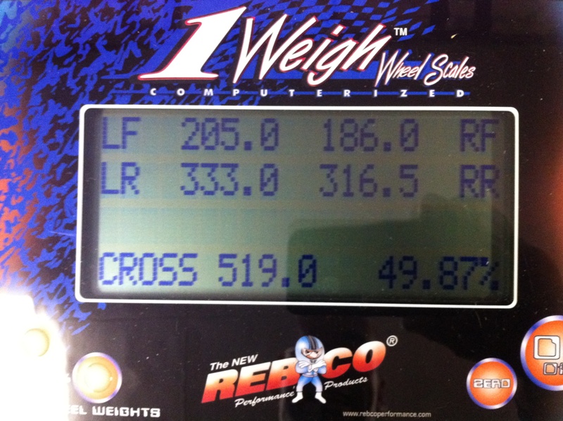

mric le sam 27 nov 2010 à 17:46
alors, une bonne et une mauvaise nouvelle ....
la mauvaise, je viens de peser la cox....972kg seule, avec le plein au 3/4
un porte à faux énorme 65/35 ...
et un réglage de poids aux roues à optimiser!!!
la bonne nouvelle.... du coup, la cox est plus puissante qu'annoncé précédemment!!! près de 280cv!!! et pas loin de 41dan.m!!

mric le dim 19 déc 2010 à 17:16
et voilà, train avant remonté et réglé, et réglage du poids aux roues :
cox à vide
cox avec son pilote
prête pour Lurcy ;)
