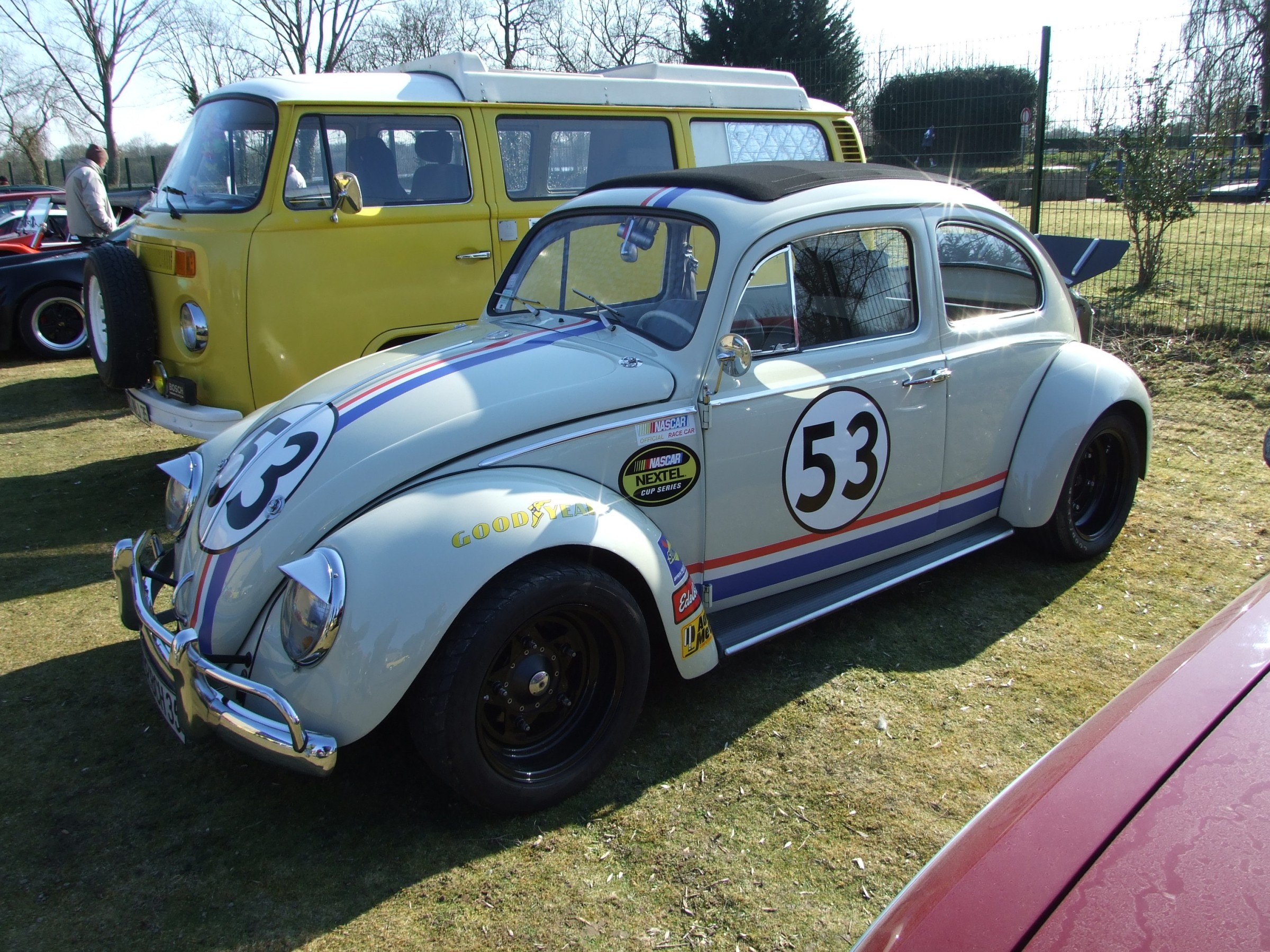

alaud56 le lun 15 mars 2010 à 21:16
:good: :good:
vu dimanche dernier :) :good:
mric le lun 15 mars 2010 à 21:21
Sympa, c'était ou?
boss_427 le lun 15 mars 2010 à 21:39
Sympa ? C'était quoi le moteur, une 1600, un swap ?
alaud56 le lun 15 mars 2010 à 22:08
=>mric
à Rennes au rassemblement mensuelle
=>boss_427
j'en sais rien :/
