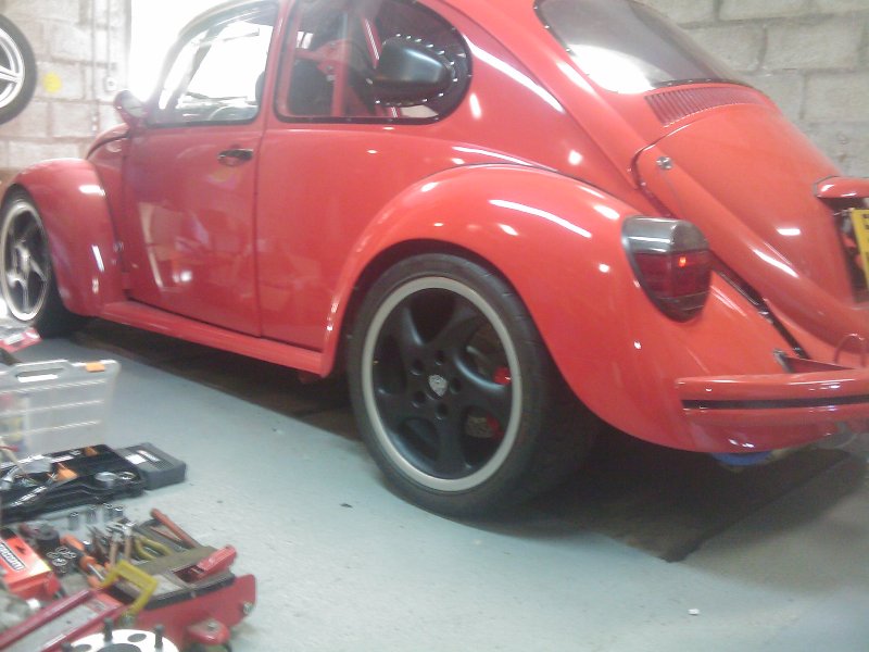

Au vue de l'espace entre tes pneus arrières & ton aile, je me demande si tu n'es pas en train de recommencer tes frottis que tu avais pu faire sur le cinquecento:D
mric le sam 12 sept 2009 à 21:03
Non, là, j'ai vérifié avant, ca devrait passer sans toucher....je crois....:D

mric le sam 10 oct 2009 à 19:22
les news du jour :
merci à Dorian pour la tige de poussée du maitre cylindre, usinée en inox!
le circuit de freinage est purgé...
la barre stab avant montée...
petit aperçu du train arrière...
du train avant...
la voilà sur ses roues!...
réglage de pince avant et arrière terminé!
il me reste à la rabaisser un peu....
sinon tout est ok.... :2)
TitiPalm le sam 10 oct 2009 à 22:41
A l'arrière elle a l'air bien niveau hauteur ça épouse bien l'aile !

Les jantes noires, c'est un modèle en option pour Boxter ou Gayman, nan ?
