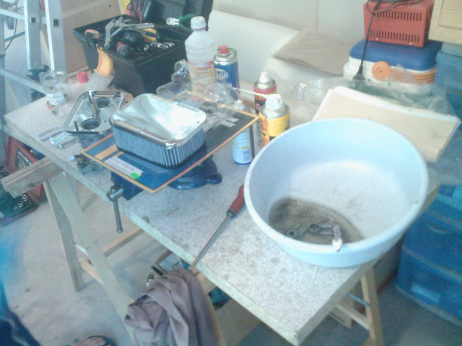

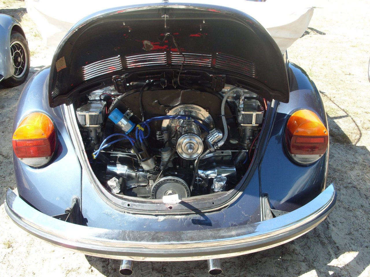

Bon pour commencer, j'ai passé la semaine dernière à "upgrader" le moulbif du cabriolet au paternel, vu que le frangin lui avait préalablement piqué son carbu double corps pour sa cox, qui était à l'origine simplement monté en central........
Sous l'oeil expert de mon papa, qui a pu essentiellement s'occuper de la préparation de ses deux nouveaux carbus double corps dellorto 36 d'occase, je me suis occupé de la partie démontage des anciennes pipes, de la dynamo, de l'allumage du nettoyage du compartiment et de l'optimisation pour pouvoir rentrer tout ca vu qu'il a fallu faire avec le ventilo d'origine qui est ovale et qui bouffe de la place.......
Je me suis également occupé du nettoyage des bougies (là rien de compliqué vous me direz, mais dans un 4 à plat rentré au "chausse pied" comme dit le paternel c'est pas toujours évident, croyez moi....il a même fallu virer certaines plaques latérales anti feu pour gagner quelques centimètres......:D ), du montage des nouvelles pipes, de la nouvelle tringlerie, du changement de pas mal de durites essences et de l'optimisation "vite fait" de tout ca vu que la concentration "wild vw landes" commençait le vendredi soir......
Objectif: 5 jours pour que le cab tourne pour la concentration vw (cox troc des landes fait sur soustons), même comme une patate tant pis les réglages et finitions viendront après, d'ailleurs certaines choses ont été faites à la bricolo faute de pièces non dispo dans l'immédiat, mais ca se verra sur les tofs.....:D
Bref, place aux photos qui parleront d'elle mêmes.

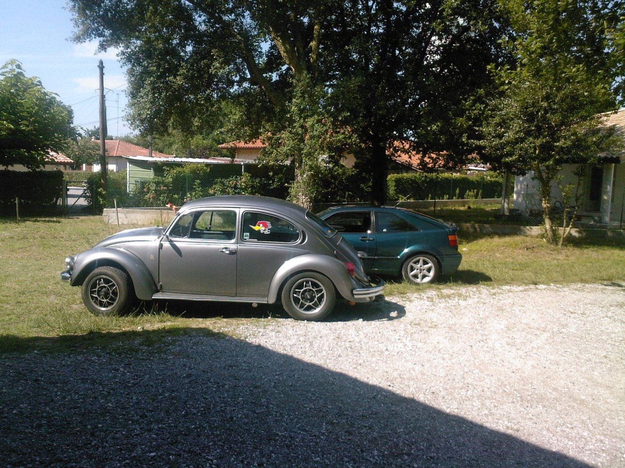

Vlà la bette à faire tourner:

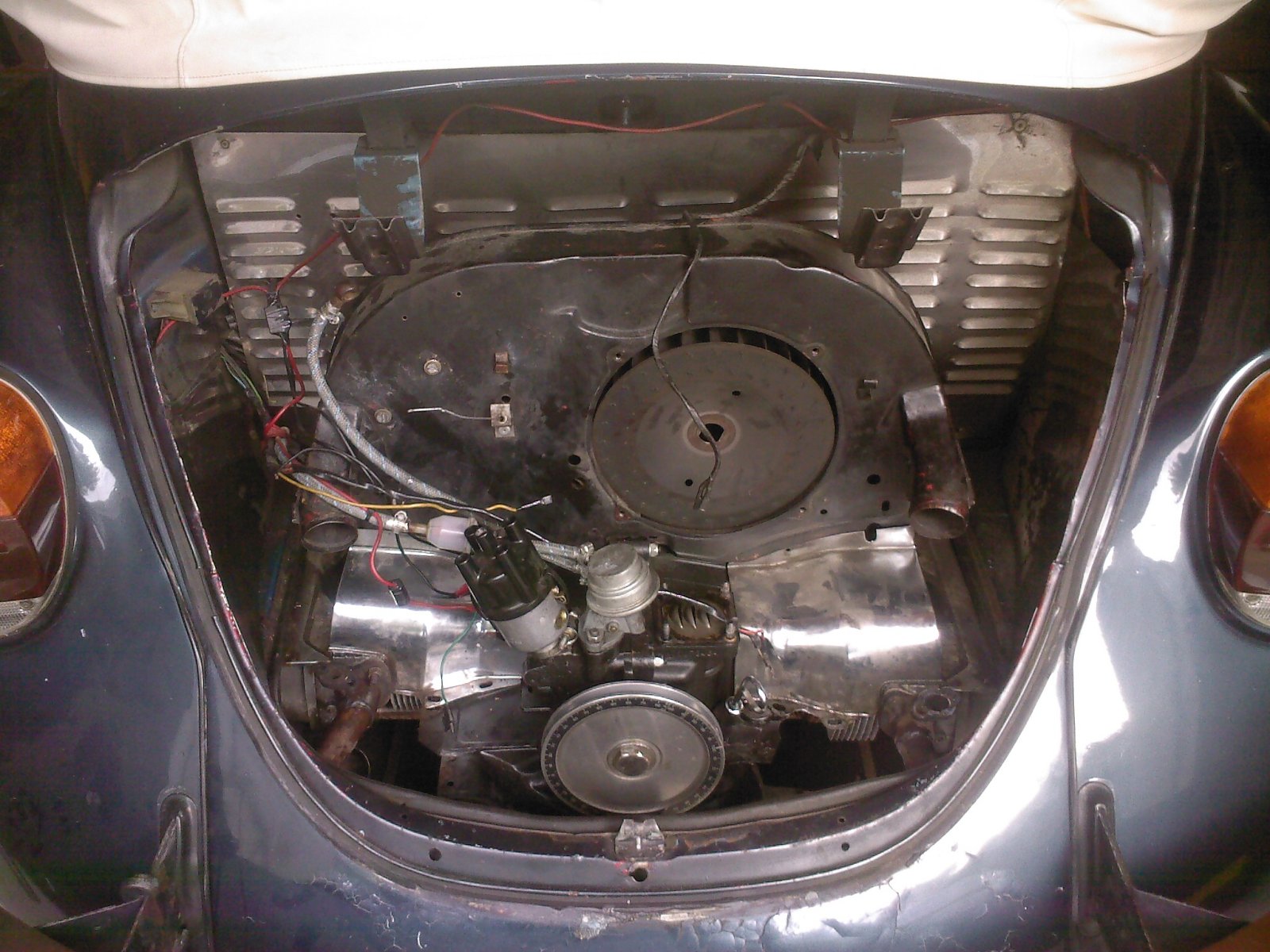

durites de chauffages et carbu central déjà enlevé forcément, il tourne dans le monster du frangin :D
Démontage de la dynamo, des anciennes pipes de l'ancienne tringlerie, de la bobine d'allumage, des plaques anti-feu latérales et nettoyage des bougies:

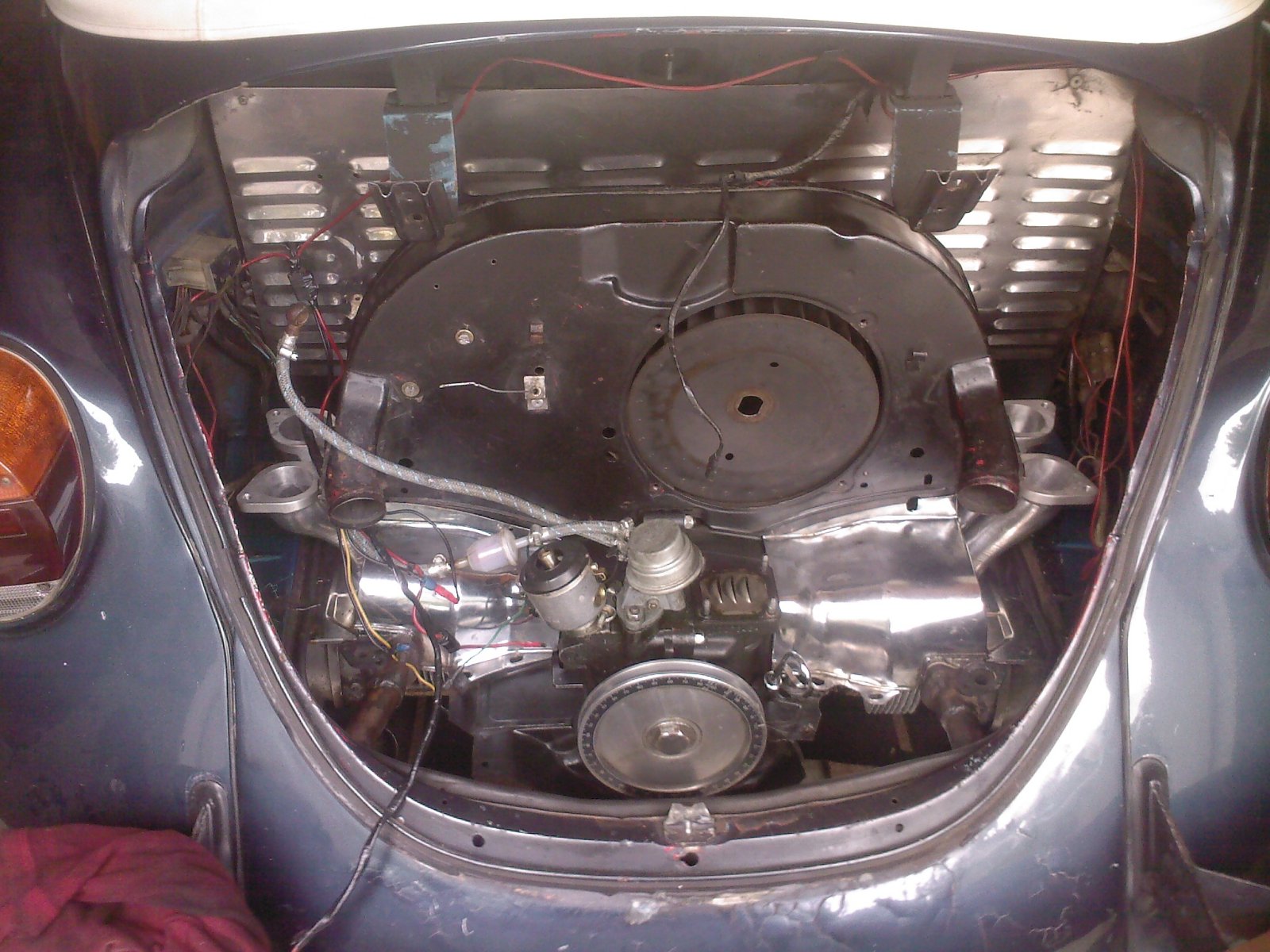

Vlà les nouvelles pipes à monter:
Après nettoyage du compartiment, montage des nouvelles pipes qui n'a pas été sans mal :arg: :

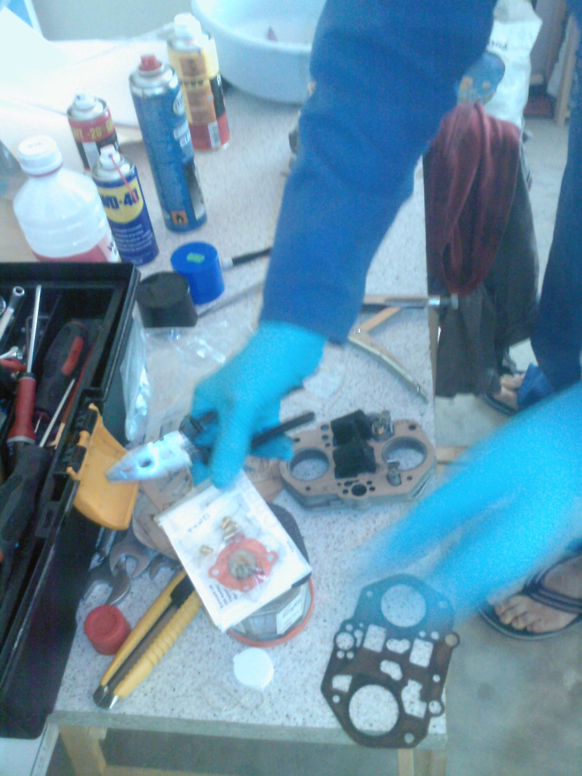

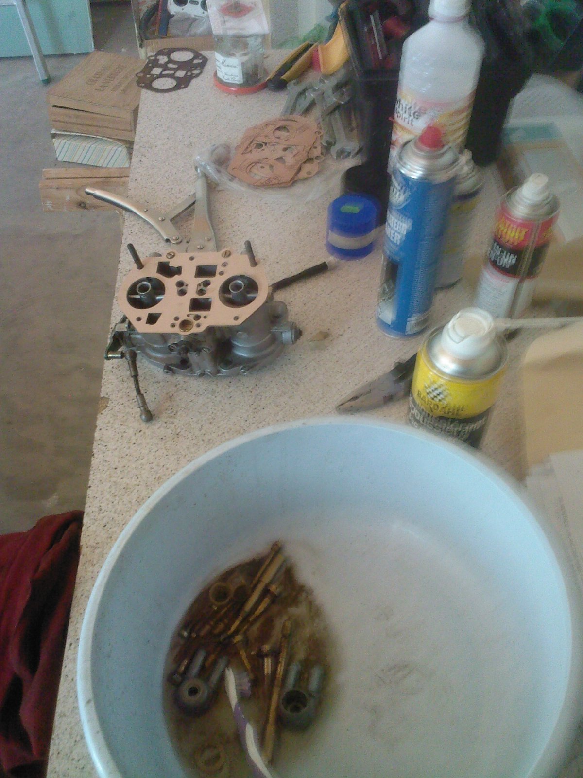

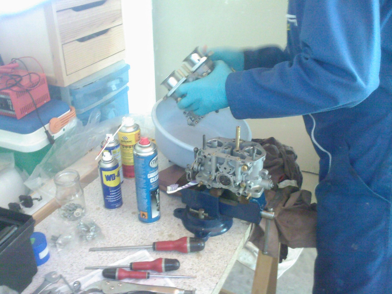

Pendant ce temps, le papa travaille sur ses nouveaux carbus, j'y ai pas trop touché mais il a eu régulièrement besoin d'une paire de mains supplémentaires pour démonter les pipes afin de tout nettoyer.....(mon papa est encore plus maniaque que moi! :D ):

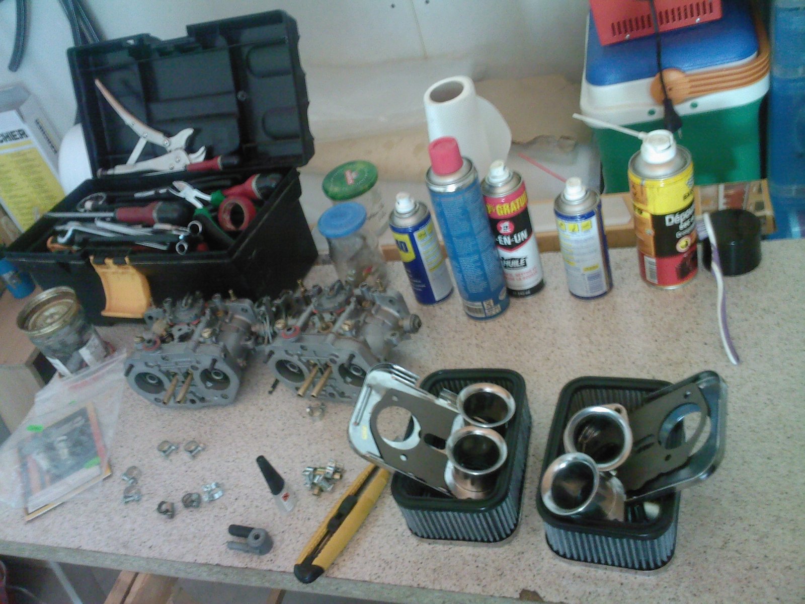

Déballage des filtres à carbus:
Ca y est les carbus sont fin prêts à être montés:
Bon j'ai pas pris plus de photos afin de mieux voir l'évolution du remontage, trop concentré à vouloir absolument que mon papa est son cab pour cette mythique concentration de coccinelles.....
Le vendredi soir, après une bonne vidange, quelques frayeurs sur des durites d'essence qui ont laché et du bricolage pour la tringlerie et le cable d'accélérateur, le bordel voulait pas redémarrer...........:arg:
Mon père était persuadé que c'était la pompe à essence........en même temps elle avait pas tourné depuis un moment et le ré-amorçage a été laborieux (beurk c'est dégueulasse le sp à boire....:D ......)....moi vu ce que ca faisait, j'étais plutôt persuadé que c'était l'allumage....enfin bref....on rentre tout on verra le lendemain matin, tant pis, un peu blasé tout de même....
Samedi matin, hier quoi :D , 9h00, voltmètre, on vérifie la bobine, pas de jus qui arrive, on s'en rend compte en plus car les feux de recul sont branchés dessus et ils ne s'allument pas lorsque l'on passe la marche arrière.....on vérifie tous les fusibles, vite fait le faisceau d'allumage, rien d'anormal......:/ ...sauf que la bobine n'est pas alimentée! :D
Le frangin met son nez vite fait dedans, passant par là .......je le cite "ben il manque un fil sur ta bobine, regarde la mienne y'en a trois toi y'en a deux!......"
Et là on retrouve un fil effectivement non pas oublié, mais considéré comme une masse inutile au remontage, on le branche, là les feux de recul s'allument, mon père passe un quart de tour de clé et .......badaboum! ca démarre du premier pet malgré la batterie sacrément morte! :love:
Bon voilà le résultat, il manque la finition des durites de chauffage condamnées temporairement et bouchées façon bricolo vite fait :D , un réglage du cable d'accélérateur, un réglage de l'avance à l'allumage et un changement de la batterie HS:
Cette dernière photo, prise avec un vrai appareil (les autres du dessus sont faites avec un tél portable, j'ai préféré le crader lui plutôt que l'APN pendant le bricolage j'avais les mains plutôt crades.....), a été faite sur le meeting :cool: mission accomplie! :good:
C'est pas du travail de pro, mais ca tourne et ca à l'air carrément prometteur, vont se suivre bien des réglages et des travaux de finition.......par mon papa seul, car demain moi je bosse :ouin: mais bon bien content de moi tout de même!

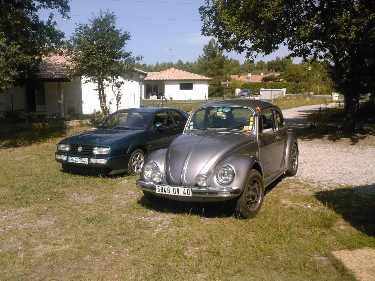

Pour commencer, des tofs des trois cousines:

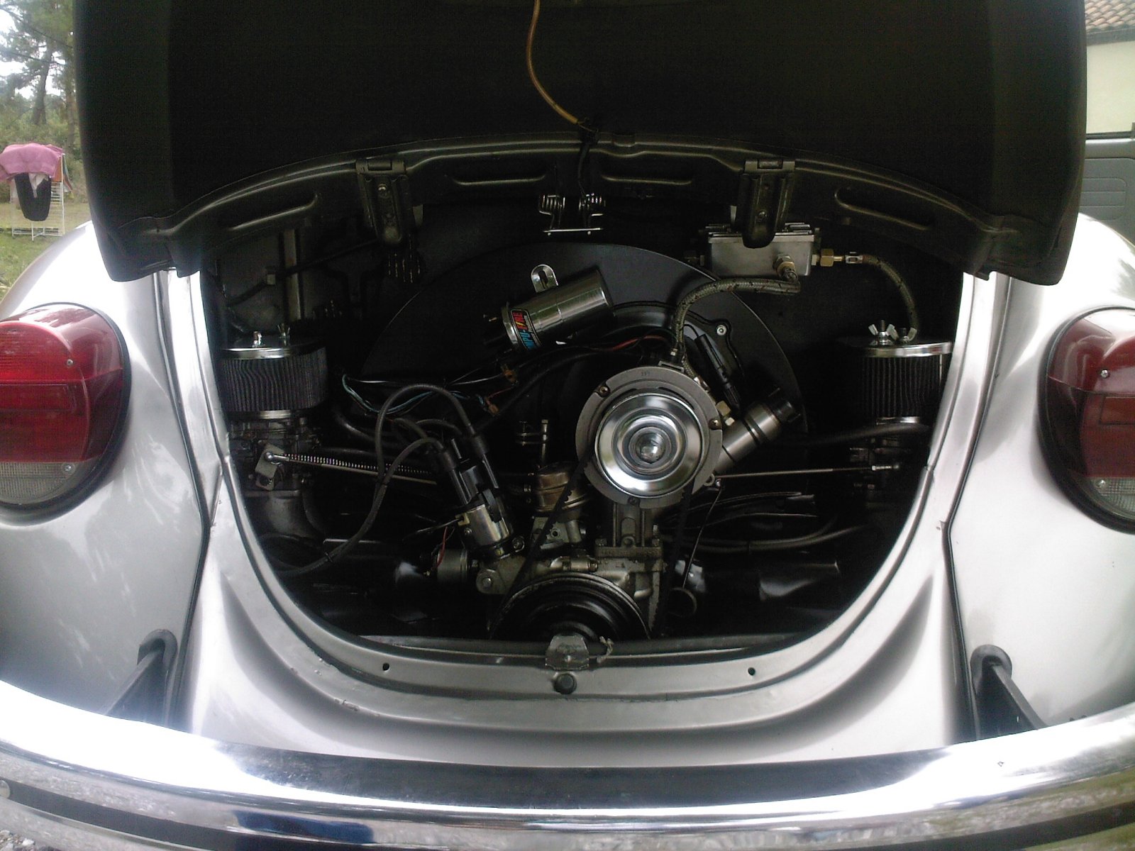

Pour info, le cab est sur une culasse de 1641cm3 avec deux dellorto de 36, la 50ème (frangin's monster) sur une culasse de 1776cm3 avec deux weber de 42.
Le moulbif du frangin encore en rodage mais fin prêt et optimisé:
Là ca sent le sérieux quand même.........:D
Il est encore en rodage/débridage mais même en étant soft, les poussées sur l'engin du frangin commencent à devenir violentes....:D

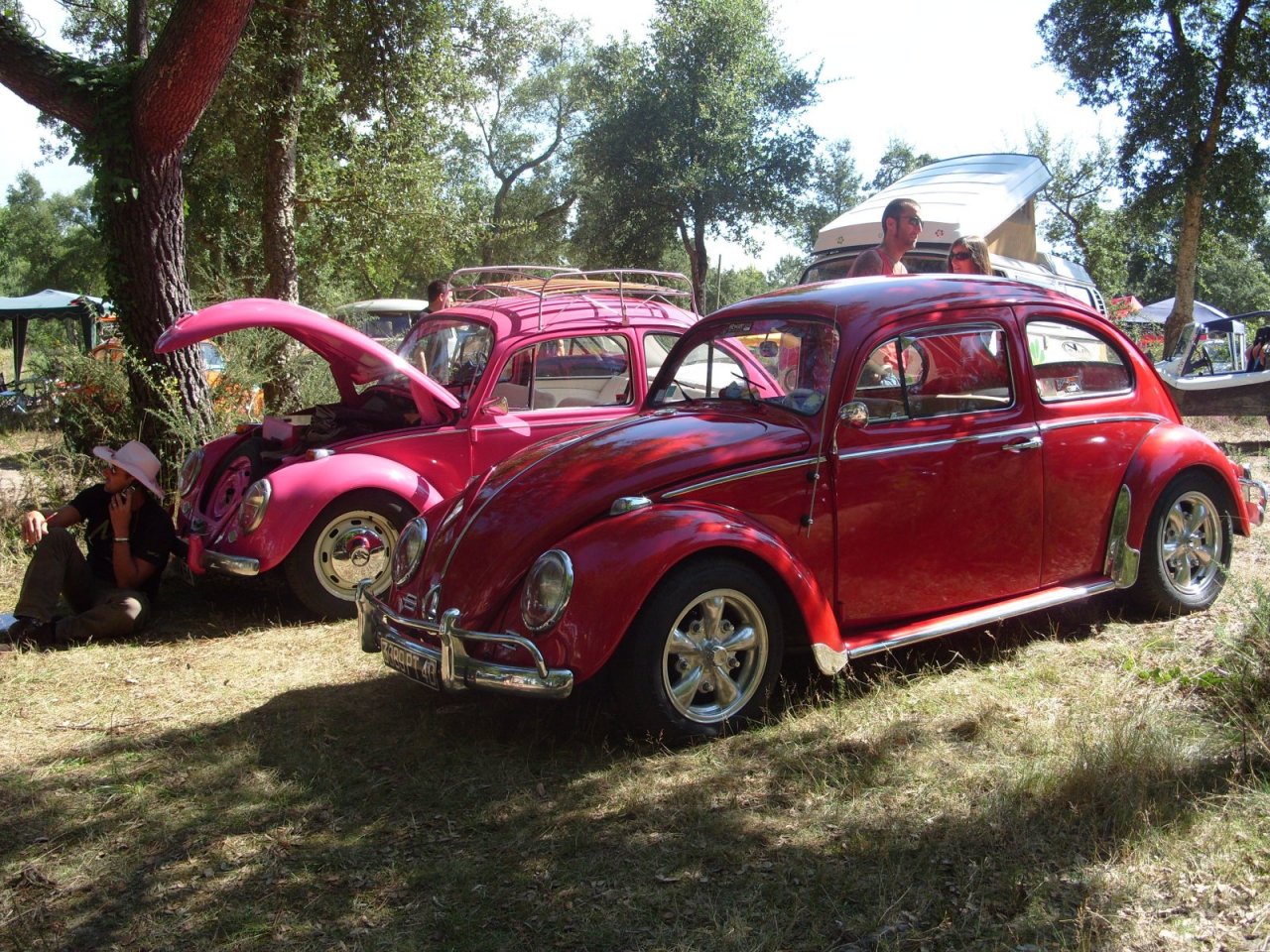

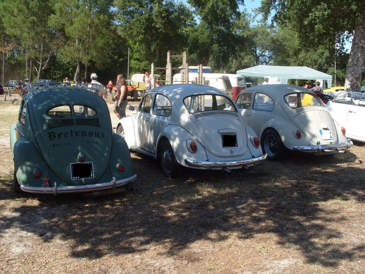

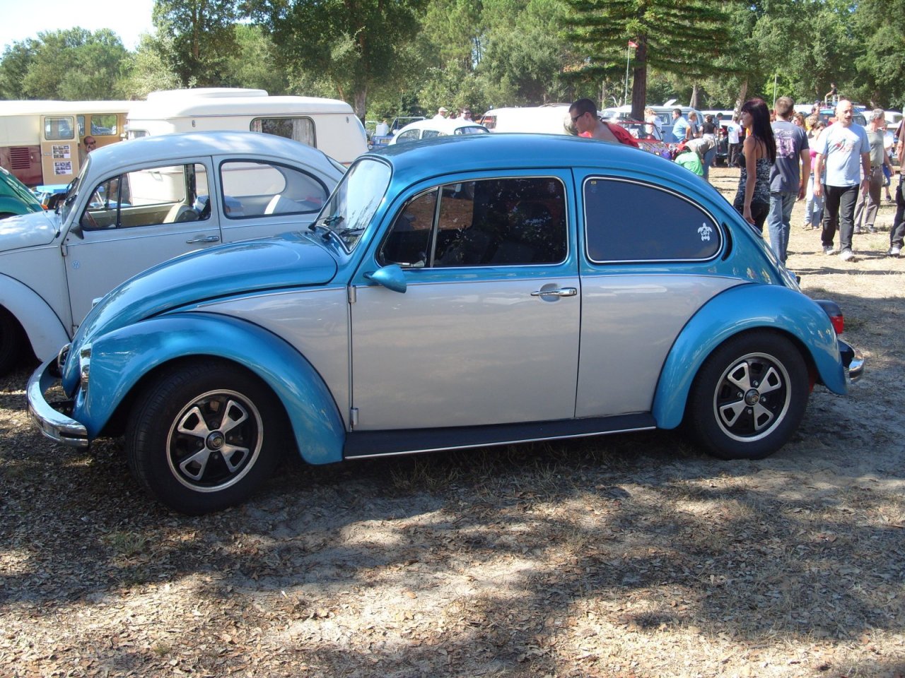

Y'avait vraiment de belles coxs pour tous les gôuts:

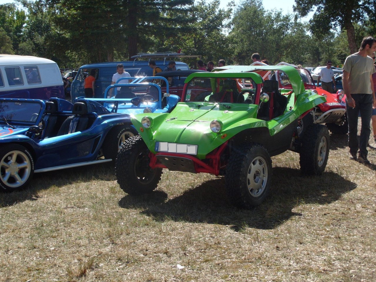

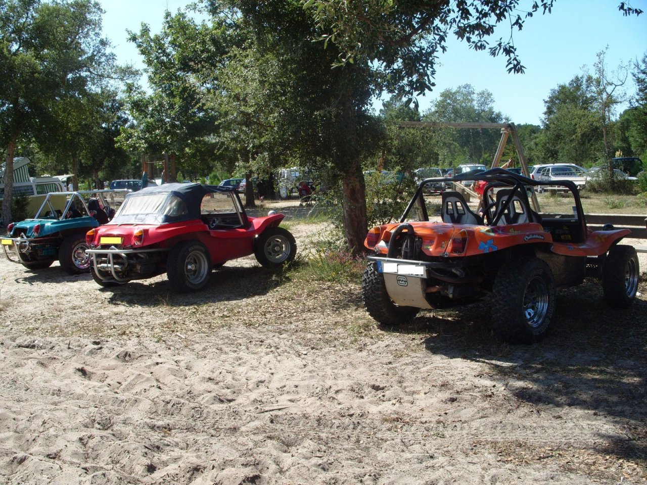

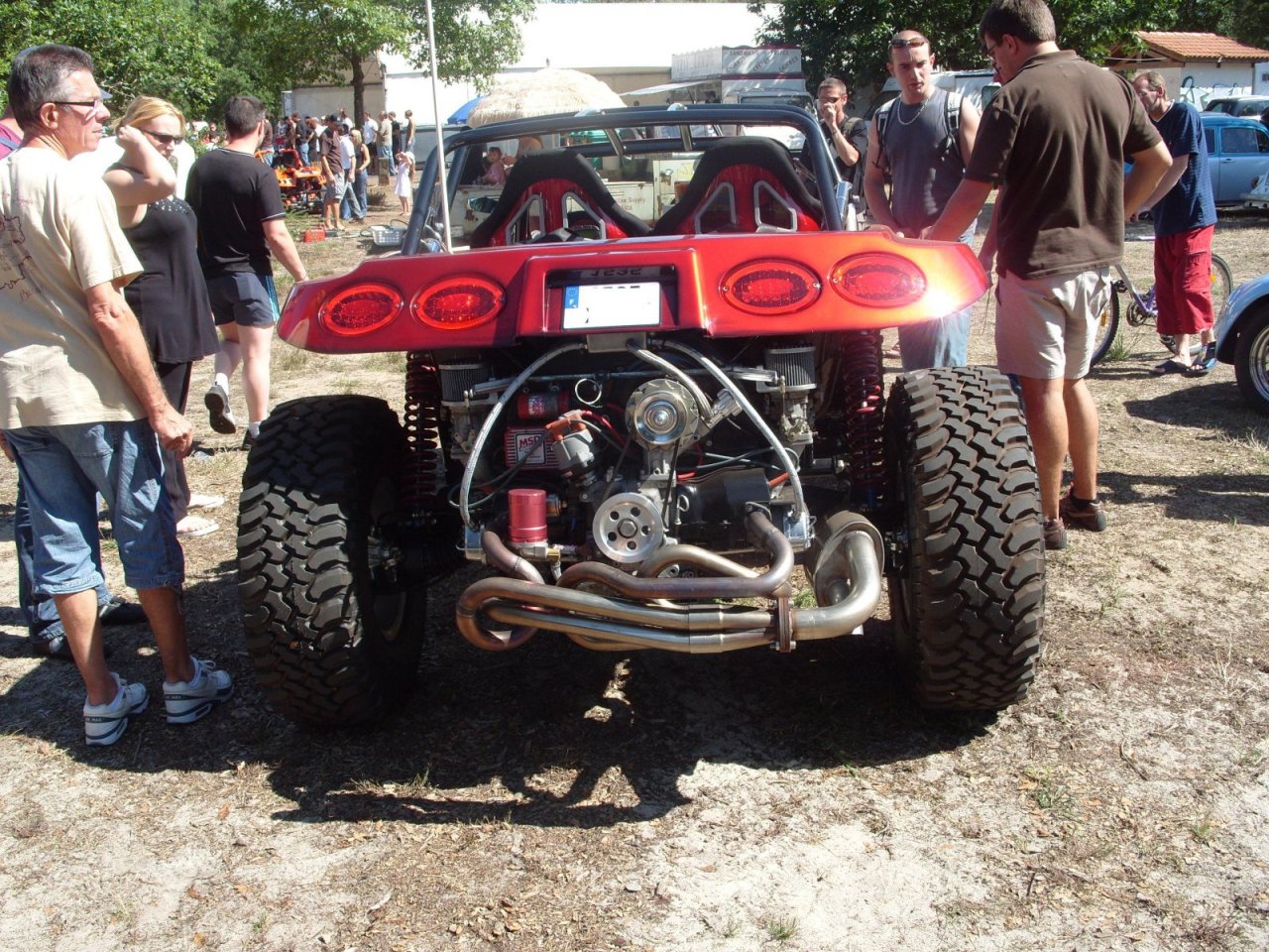

Egalement de beaux buggys (je rêve d'avoir un engin pareil, ca va venir j'éspère!):

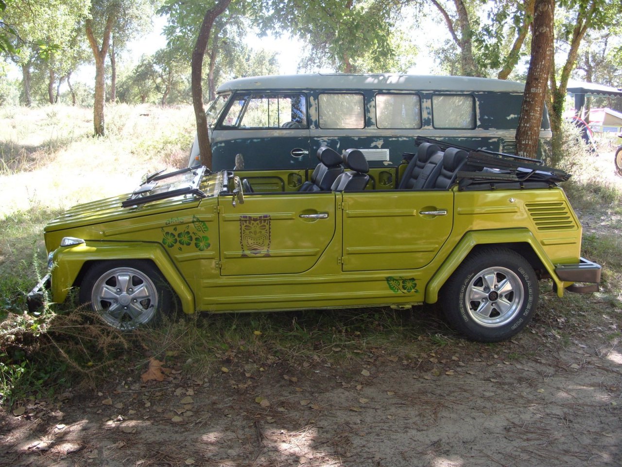

Et enfin des dérivés dont de magnifiques Karman, 181 et dérivés 414.....

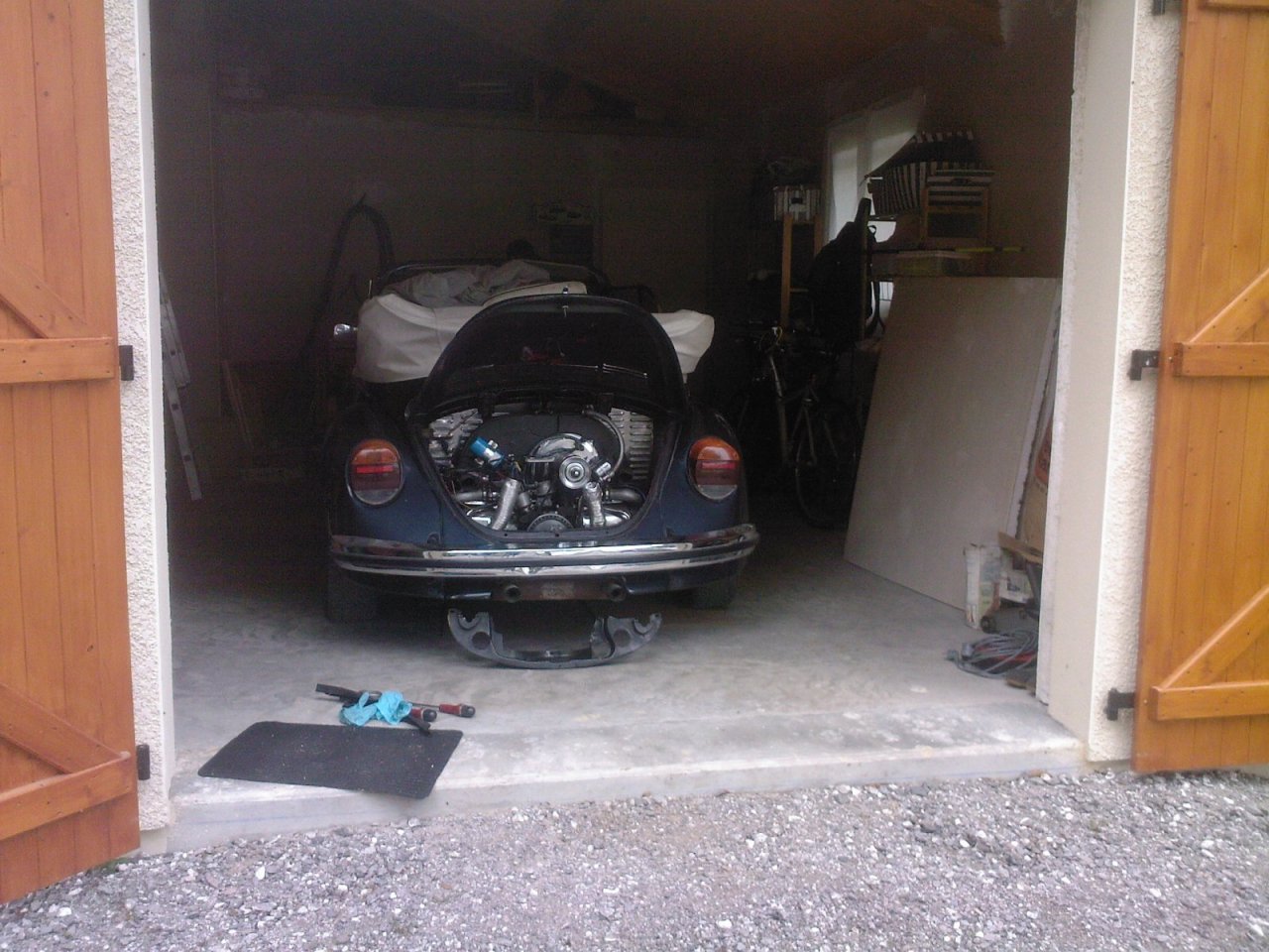

MadMax le jeu 11 déc 2008 à 09:22
Et une durite d'huile de pétée sur le monster cox....:/
résultat: elle a passée un mois dans mon garage la patte arrière droite en l'air le temps de recevoir la pièce......durite avia sur mesure....:D
changement effectuée, petit réglage par mes soins et hop c'est reparti.....j'ai passé toute la semaine dernière à chasser dans les ronds points....trop fun! :D
